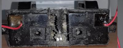

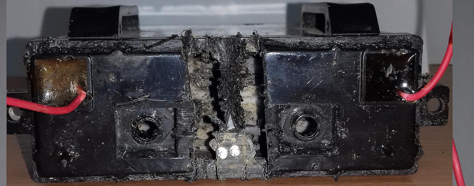

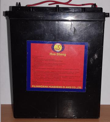

ЦитироватьДа надо заметить, не раз замечал тоненькую корочку красно коричневого оксида свинца(?) на токотводах плюсовых пластин над уровнем электролита. Следовательно, такое может происходить, но может быть эти реакции достаточно незначительны?
При трепанации АКБ так же замечаю пленочку, однако она частенько не тонкая, иногда при щелчке пальцем по такому борну он разлетается на части. Иногда ковкий свинец превращается в соединение визуально похожее на свинец, однако крошится при надавливании.
Данный труп провалялся более 6-и лет, тонкие борны диаметром ~ 2мм разложились и сами по себе оторвались от мест соединения, превратив батарею в погремушку.
