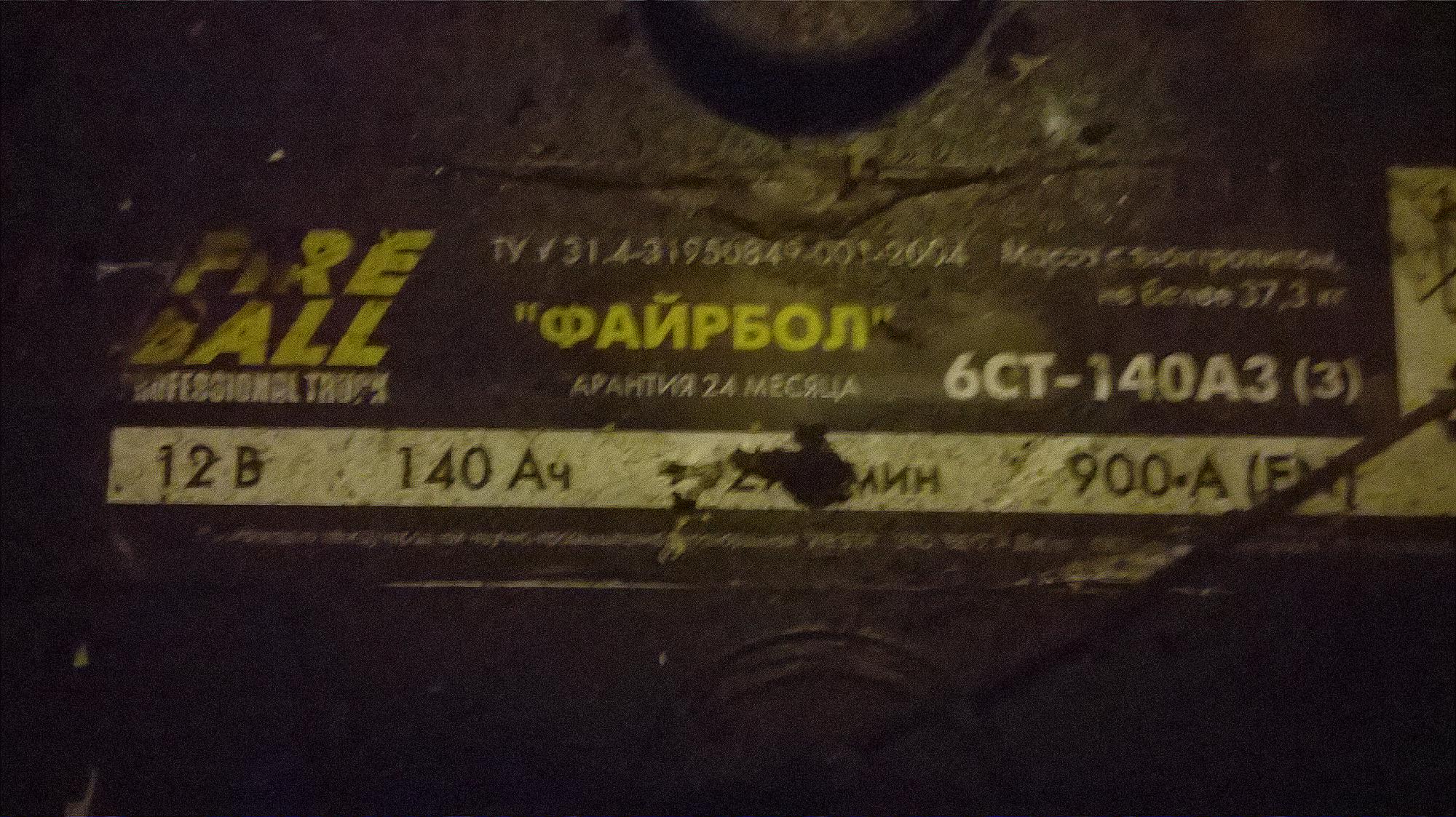

Цитата: Vova_n от 05 Янв. 2020 в 11:07
Какая марка акб, что бы знать и не взять.
Извиняюсь недавно увидел вопрос , ниже фото выложил . Покупал в авто магазине  цена небольшая была , продавец заверял недавно поступили с завода . Проверить тогда не чем было , сразу с инвертором установил после дозаряда . Может у данной марки и не плохие экземпляры есть.

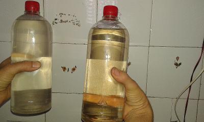

Обясните пожалуйста ето.Простая логика говорить так. Кислота тяжелее води? Тяжелее. тогда по закону Архимеда она будет стремится упасть на дно акума. Вода легче? Легче. тогда по закону Архимеда она вспливет вверх.Да в жидкости ест и брауновское движение молекул и потому ми наверно полное разслоение води и кислоти не увидим никогда особо если текут и токи и если акум механически так или иначе сотрясается особо на авто.Но все же и закон Архимеда ни кто не отменял и разслоение будет.Вот и потому надо прокипятить акум ну сообразяясь с его конструкцию  и как и насколько ето можно.Как говорит Руслан К "убейтесь но кипятить електролит надо"
Perepol
От туда и вся чуш етих импулсних зарядов.Никакой  импулсной заряд не перемешает акум так хорошо как "кипячение" маленкими токами. Вот я заряжал акум маленкими токами последние сутки на 0.45А. Гляньте как електролит слитий вчера вечером еще так перемешан микропузирками електролиз води что он еще смотрится мутнее хотя и в нем ничего кроме пузири водорода и кислорода нету.Они так микроскопические что брауновское движение жидкости им не дает уплить бистро вверх как ето делают большие пузири.Вот смотрите
В левая сторона слитий вчера вечером електролит после заряда маленкими токами сутками.
В правая сторона свежий електролит.

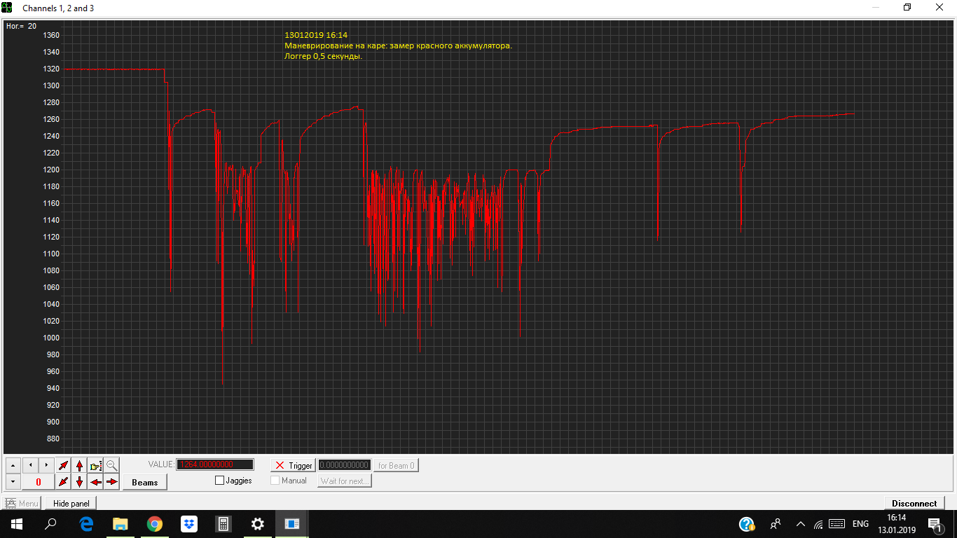

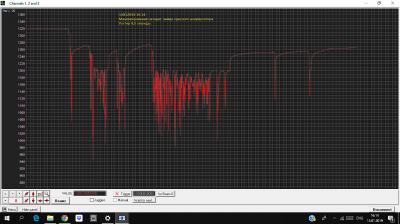

Приветствую Всех Форумчан!
Мой вариант расслоения электролита:
05012020
В 10:40 12В 60Ач Exclusive 500А (EN), 6СТ-60 VL АПЗ, 01.2017, с НРЦ 12.99В ( В отстое 3 суток после заряда и добивки Версия5 12V STD12 ^0^, STD7 ^0^ всего AhS=5,9 (×2=12 Ач?) в течении 36 часов с исходного НРЦ 12,52В) на разряд на 2 шт. 21W автолампы до 11,5В с выкачкой, с последующим зарядом 12V STD7 ^0^.
Rint=0.045.
В 10:47 Uразр=12,3В./ отскок 12,6В.
              Iразр=3,48А.
В 12:05 RSh=4,7
              Uразр=12,1В/ отскок 12,4В.
              Iразр=3,48А.
14:15.
До того как напряжение свалилось с 12В до 11,9В AhS RSh примерно 11,5.
В 16:58 Uразр=11,7В/12,0В мигает, 3секунды разряд.
               Iразр=3,40А.
               RSh=20,7.
В 00:30 уже идёт заряд в режиме 12V STD7 ^0^.
АhS=2.11.
Поставил на паузу, снял плюсовой провод, посмотрел: RSh=30. Переключил режим в 12V STD12 ^0^ и снова на заряд.
07012020
AhS=15,6 (*2=31,2Ah?).
Выключил ЗУ.
Через 12 часов снова включить!
Что бы довести AhS в сумме до 16,5 (имея в виду зарядный фактор 1.1 как минимум по отношению к слитым RSh=30).
Здесь помню что дозаряжал немного, сколько AhS влилось не записал.
21012020.
После 2-х маневров на электропогрузчике г/п 2т. (разномастная сборка 4*12В 60 Ач) и 2-х суток отстоя на морозе -6*С  НРЦ=12,47В.
Маневр на электропогрузчике, вариант (в зимнее время!):
Также с этого аккумулятора периодически варю свинцовые перемычки-использую как источник, а не свинец  :-)
В 10-38 на заряд!
Rint=0,055.
12V STD20 ^0^.
Сессии короткие, в 10:44 перевел в STD12 ^0^.
22012020
В 05:25 AhS=7,65 (*2=15,3 А*ч?).
НРЦ в паузе 13,9В, подачи тока полусекундные или секундные,почти заряжен, можно выключать.
Выключаю.
25012020
Через 77 часов отстоя,
В 10:40 НРЦ=12,99В.
25012020
В 22:35 на заряд (дозаряд после 90 часового отстоя) хотя бы на 12 часов, до утра.
Rint=0,045.
12V STD7 ^0^.
Перед постановкой на дозаряд замерил рефрактометром плотность, нумерация элементов начиная с плюсового полюса:
1. 1228.
2. 1235.
3. 1235.
4. 1235.
5. 1232.
6. 1228.
Имеется небольшая разбалансировка.
Уровень одинаковый во всех элементах.
26012020
В 10:35 AhS=0,86 (*2=1,72 А*ч?, что в среднем 143 мА в час).
Прошло 12 часов дозаряда.
Выключил ЗУ.
Замерил рефрактометром плотность элемента 1 сверху и снизу.
1.Верх 1232.
1.Низ 1250.
Поставил аккумулятор в отстой.
НРЦ через 8 часов 13,08В.
НРЦ 13,08/6=2,18. 2,18-0,84=1,34, => в губке плотность 1,34?
Если примерно половина объема электролита находится в губке, то средняя плотность аккумулятора: верх+низ=2482/2=1241. 1241+1340=2581/2=1290,5.
По средней плотности 1290,5 аккумулятор заряжен полностью!?
Хотя в объеме средняя плотность 1241. Следовательно 1340 максимальная плотность электролита в губке, при которой Версия 5 уже практически не заряжает аккумулятор, далее заряд невозможен?
Три года с начала эксплуатации этот аккумулятор заряжается с "расслоением", без перемешивания электролита!
