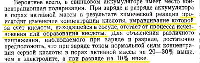

serggio
Цитата: Cyberpapa от 09 Окт. 2019 в 18:27
При разряде плотность электролита в АМ ниже чем в банке, в ПАМ плотность ниже чем в ОАМ.
Концентрация  кислоты в АМ сильно зависит от тока разряда.
Чего?!  :facepalm:
Cyberpapa
Цитата: serggio от 11 Окт. 2019 в 00:05Чего?!
[user]serggio[/user], что конкретно вам не понравилось  в моем сообщении ?
Расскажите как на самом деле происходит или не происходит изменение плотности электролита в порах АМ.

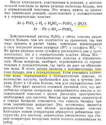

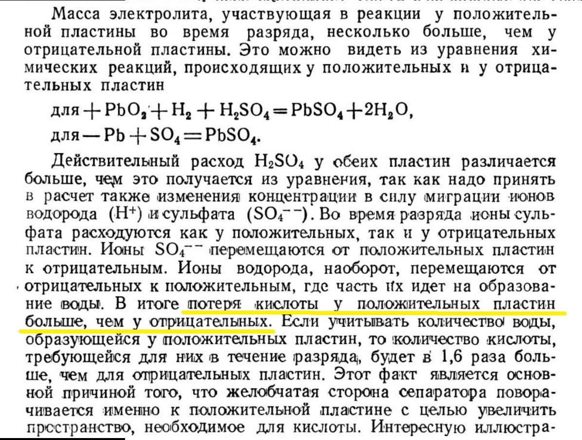

Cyberpapa
Цитата: serggio от 11 Окт. 2019 в 22:26[user]Cyberpapa[/user], с чего вы сделали вывод о разности плотности  в ОАМ или ПАМ?
Для понимания сего достаточно:
1) усвоить школьный курс химии примерно за 7-й класс, где объясняется влияние количества растворителя на растворы.
В нашем случае, при добавлении воды в электролит - концентрация (плотность) кислоты снижается.
2) посмотреть реакции проходящие на аноде и катоде при разряде АКБ
Приблизительная формула:
PbO2 + H2 + H2SO4 = PbSO4 + 2[b-b]H20[/b-b]
Т.е - в результате разряда в положительной пластине образуется вода ([b-b]H20[/b-b]) разжижающая электролит.
Если учитывать миграцию H+ к положительной пластине и SO42- к отрицательной - то положительной потребуется в 1,6 раза больше кислоты чем отрицательной.
Именно из-за этого с одной стороны сепараторов делали ребра, которые упирались в положительные пластины удерживая больший объем кислоты между сепаратором и пластиной, чем с обратной, плоской стороны, располагаемой к отрицательным пластинам.

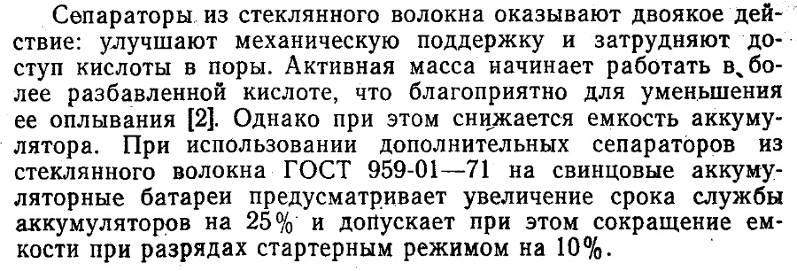

Паяка
[user]Cyberpapa[/user], а теперь во многих АКБ положительные пластины в тесных конвертах, препятствующих оплыванию АМ. Потому так возросла склонность к стойкому прогрессирующему расслоению электролита.

Cyberpapa

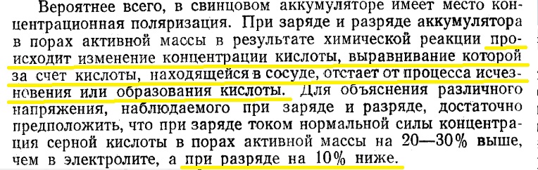

Коль моё предыдущее сообщение не было одобрено - процитирую Дж. Вайнела. (Аккумуляторные батареи. стр. 230.)
[user]serggio[/user], этого достаточно ?

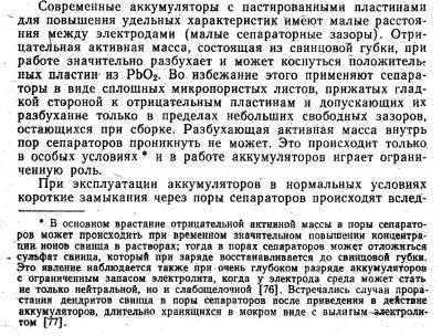

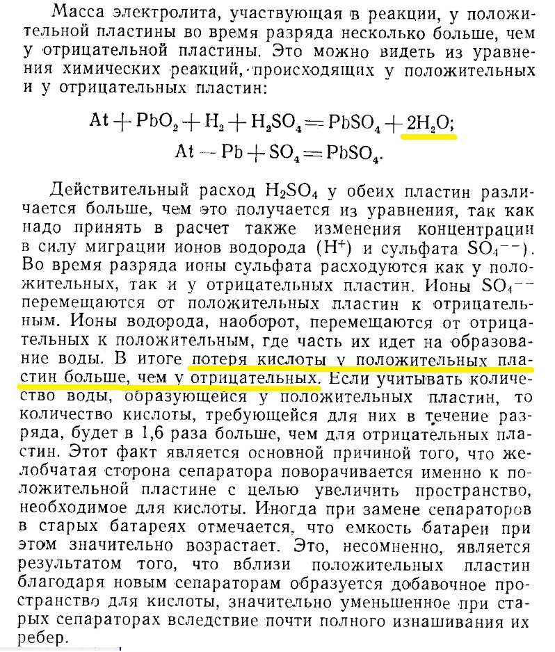

Cyberpapa
Цитата: serggio от 14 Окт. 2019 в 23:11Вы можете объяснить, как такое волшебное свойство сепаратора, как повернуться к лесу задом, а к положительной пластине передом было напрочь упущено в АГМ?
В AGM сепаратором является стекломат, в котором находится запас кислоты. Более подробно поведают конструктора сих батарей.
Задолго до создания AGM со стороны отрицательной пластины устанавливали прокладку из стеклоткани, она снижала емкость батареи на 10 %, но и заметно снижала прорастание дендритов через плотно прижатый к ОАМ сепаратор, т.к. без дополнительной прокладки ОАМ врастала в поры сепаратора и ....
Цитата: serggio от 14 Окт. 2019 в 23:11Напоминает статью Сороки  :-)
Особенно в части написания формул.
Что именно не понравилось в формулах ? ИМХО все правильно.
Возможно вас смутил английский язык, переведу "AT+"  на русском языке "В +" подразумевается "в положительном электроде".
Впрочем, опубликую на русском.  Устинова (Аккумуляторные батареи. стр. 161.)
Цитата: serggio от 14 Окт. 2019 в 23:11Было бы неплохо еще и  указывать источник цитирования.
Я же указал источник
Цитата: Cyberpapa от 13 Окт. 2019 в 11:23Дж. Вайнел. (Аккумуляторные батареи. стр. 230.)
Если не устраивает - читайте тут https://www.chem21.info/page/126252004227129127212211172247236005138175098119/

ЦитироватьВы хотите сказать что основаная причина КЗ - дендриты?
Нет конечно. Много фото КЗ в AGM батареях я публиковал на страницах форума, ни одного дендрита не было замечено, т.к. все КЗ вызваны сульфатацией пластин.  Не следует додумывать мои фразы.
ЦитироватьЕсли это научный факт, а не ваши придумки, поделитесь пожалуйста исследованием.
Исследованием и научным фактом назвать сложно, т.к. говорилось о реальных экспериментах. Нашел только это:
П.Б. Животинский."Пористые перегородки и мембраны в электрохимической аппаратуре"
стр. 44
стр. 45
