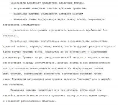

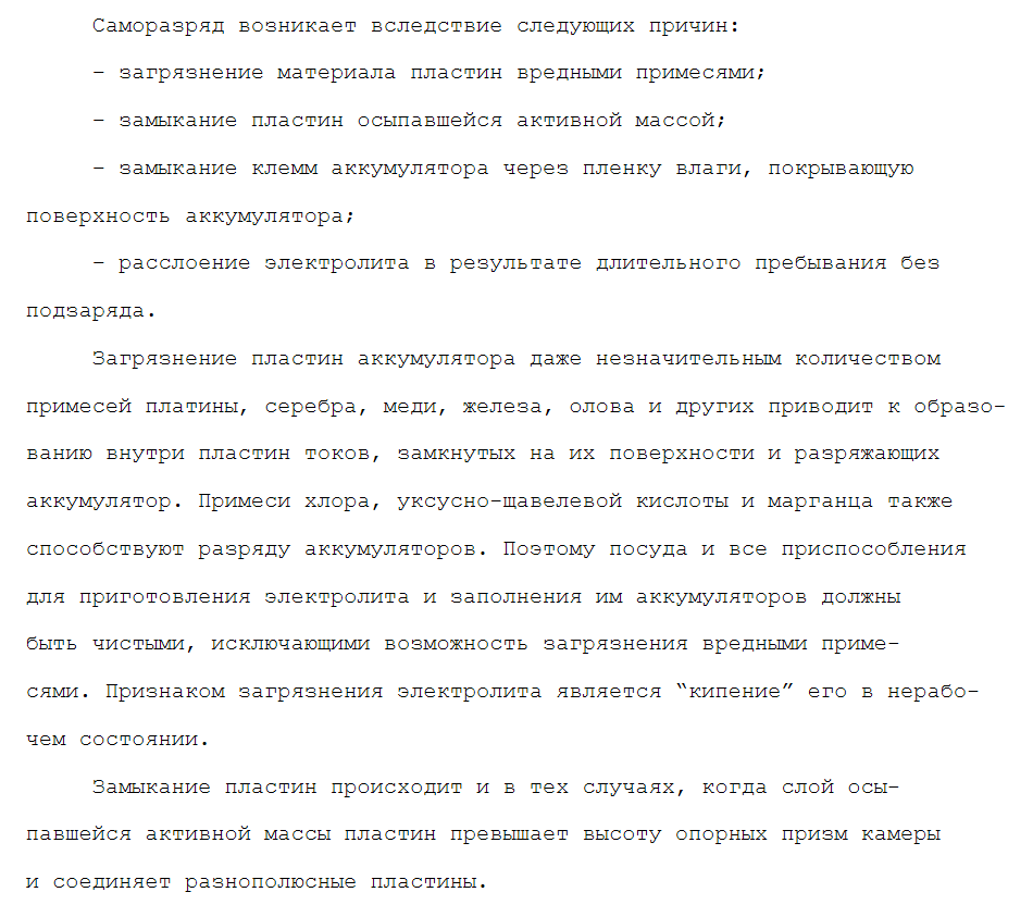

Perepol
Говорят (акумуляторщики) что нужно хотя и раз в год зарядить полностю на ЗУ чтоб устранить разслоение електролита.
kuznechov119m
 Если на авто с электрикой всё в порядке зачем новым акб это нужно ? Дозаряд  батарей  перед зимой  (4-5 лет акб) либо если новые на хранении лежат . Про расслоение электролита как раз если акб не пользуешься активно  это может произойти .
Vova_n
[user]kuznechov119m[/user], Чушь собачья про расслоение написана.
kuznechov119m
Я в нескольких источников именно про это читал , на ютубе к примеру есть товарищ который про расслоение электролита как про сказку придуманную рассказывает и не бывает такового . Ещё есть мнение  что к расслоению приводит  через чур повышенная плотность и при этом  повышенный саморазряд  к примеру при напряжении 12.6  вольт и плотности к 1.30 . В каком случае правда не понятно , для себя решил на хранении акб подзаряжать переодически . Которые на авто стоят либо провал при простое НРЦ  12.4 вольта вижу снимаю  на заряд , либо по забывчивости на отечественных авто  габариты фары  с высаживанием акб . Пока их восстанавливаю резервные на машину ставлю.
Vova_n
Цитата: kuznechov119m от 05 Янв. 2020 в 10:23Я в нескольких источников именно про это читал , на ютубе к примеру есть товарищ который про расслоение электролита как про сказку придуманную рассказывает и не бывает такового .
Я не про это, [b-b]я конкретно про расслоение при хранении.[/b-b]
А вот хранение с под зарядами без перемешивания вот это может провоцировать это.
А сам по себе электролит не расслаивается.

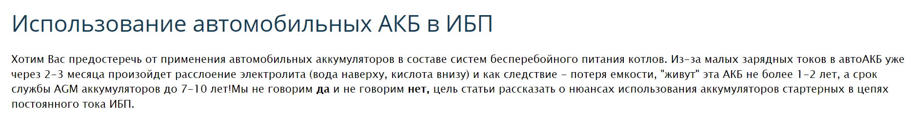

kuznechov119m
сейчас чего только не прочитаешь вот пример
Один раз с инвертором в бесперебойном питании использовал  новый  наливной 140 А/ч  , так  воды наверху так и не увидел.  А плотность наоборот  верхнего слоя всегда завышена к 1.30 была из-за буферного режима , долив дистилята  не продолжительно  спасал .  Когда этот акб  убрал  из резерва  от ёмкости остаток чуть более 10 А/ч  и плотность  в банках во всех 1.31 , в нём пластины практически все осыпались .
Vova_n
Цитата: kuznechov119m от 05 Янв. 2020 в 10:44сейчас чего только не прочитаешь вот пример
Описанный пример в случае глубокого циклирования имеет место быть, по факту проверенно 3,5года наливные выживают в буфере в случае отсутствия усугубляющих факторов, как и дешевые agm которые по цене выше почти в два раза.
По тому данная практика имеет место быть - наливные ставят в буфер даже в системах не имеющих продвинутых систем заряда.
