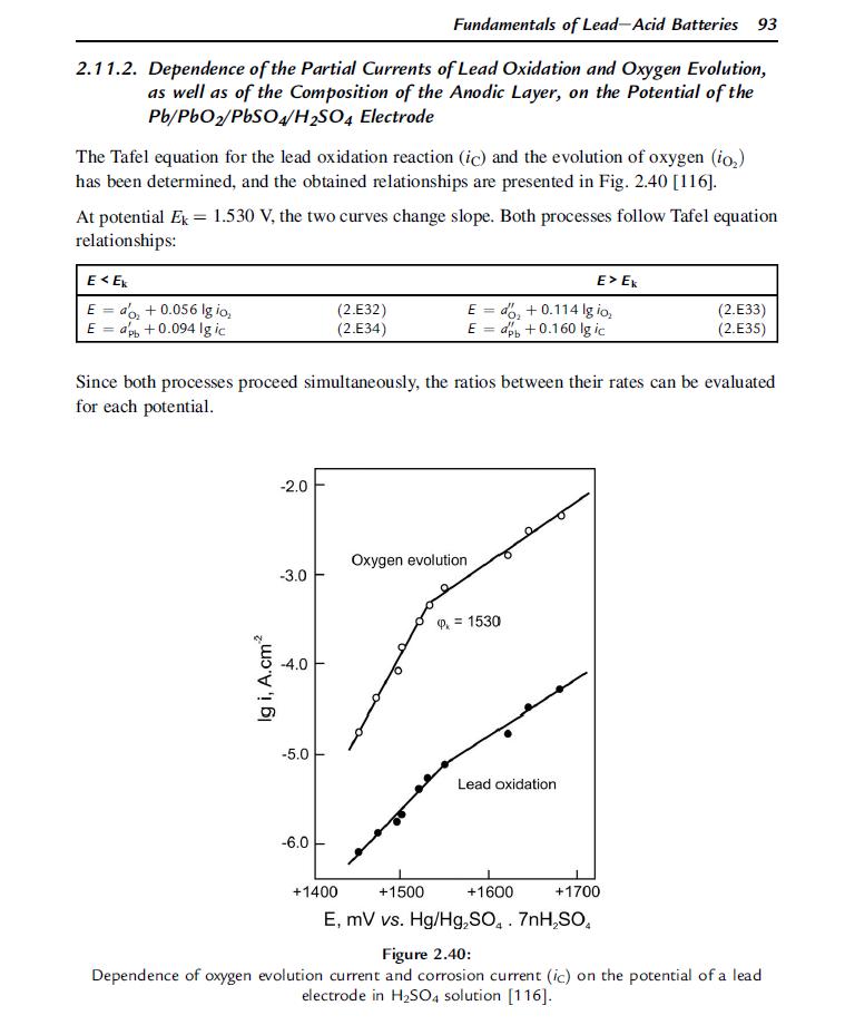

Ваш товарищ по переживаниям уже выкладывал сам график, нижняя линия, изучайте:

Цитата: Дм. от 15 Фев. 2019 в 20:18Ваш товарищ по переживаниям уже выкладывал сам график, нижняя линия, изучайте:
Дм вы или вопроса не видите или придуриваетесь одно из двух  :pardon:, так как похоже как и некоторые своих промахов признать не можете, на графике нет плотности, есть окисление свинца и выделяемый кислород при этом,  на ряду с приложенным потенциалом и током.

Только скорость коррозии в лучшем случае 0,24мм в год (mils это 1/1000 дюйма). Впрочем, возможно разница вызвана отличиями в плотности тока. Для сравнения нужна табличка на которую ссылался Дм.
