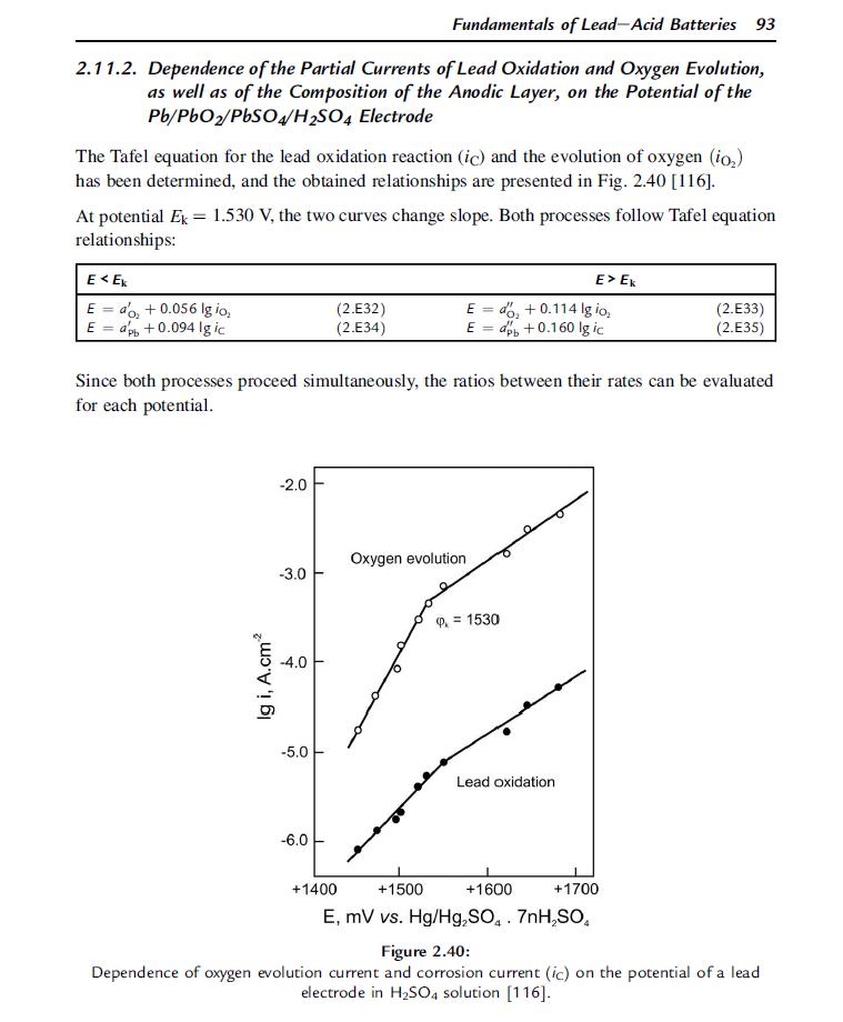

Не подскажете, "сильной" - это сколько в вольтах? Например, точка перелома 1,53 В на графике у Павлова - это много или мало?

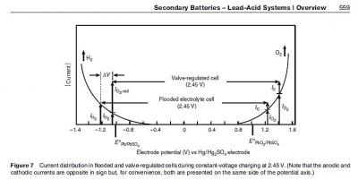

Если посмотреть на одну иллюстрацию (из энциклопедии по электрохимическим источникам питания), то - на пальцах - заметно, что не каждую наливную батарею до таких "высот" довести удастся, когда наконец-то "почти не отстает":

Цитата: Дм. от 13 Фев. 2019 в 08:47Не подскажете, "сильной" - это сколько в вольтах? Например, точка перелома 1,53 В на графике у Павлова - это много или мало?
Конечно подскажу:
Цитата: Дм. от 06 Фев. 2019 в 10:00трое суток кипячения при 16 В
Или 2,66В на ячейку. Точка перелома в 1,53В на графике у Павлова достигается практически всегда в заряженном АКБ. При 16В на АКБ из шести ячеек или 2,66В на ячейку это 1,7-1,8В. Минимум.
Цитата: Дм. от 13 Фев. 2019 в 08:47посмотреть на одну иллюстрацию (из энциклопедии по электрохимическим источникам питания), то - на пальцах - заметно, что не каждую наливную батарею до таких "высот" довести удастся, когда наконец-то "почти не отстает":
Данная иллюстрация приведена чтобы показать смещение потенциала электродов в VRLA батареях (за счет кислородного цикла) по сравнению с наливными. Сравните потенциал электродов с картинкой, которую вы сами публиковали чуть ранее в этой же теме:

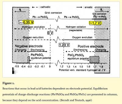

Или с не менее популярной схемой:
[user]Vova_n[/user], Видимо свинцово-оловянные электроды которые корродируют в буферном режиме всего на 0,01мм в год из той же оперы.

Цитата: AKI от 13 Фев. 2019 в 13:15
Конечно подскажу:

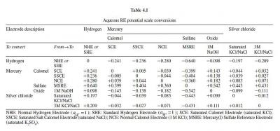

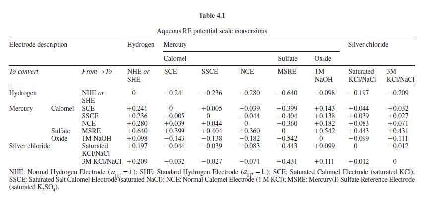

Плохой из Вас подсказчик получается. Когда отвлечетесь от эмоций, попробуйте снова изучить графики, воспользовавшись следующей таблицей:
(Источник: Cynthia G. Zoski, "Handbook of Electrochemistry", Elsevier B.V., 2007.)
Поясню читателям суть. Познакомившиеся со свинцово-кислотными батареями уже знают, что НРЦ (или ЭДС или разность потенциалов между электродами) одной ячейки =2,1 В. Когда же речь заходит не о разности потенциалов, а о потенциалах отдельных электродов, приходится обращать внимание - от какого "ноля" отсчитывается потенциал. Обычно вспоминают ряд стандартных электродных потенциалов (он же - электрохимический ряд активности металлов), где все величины приводятся относительно потенциала стандартного водородного электрода, который принимается за 0.
Но, в реальной жизни, например, при строительстве, никто не бежит к ближайшему пляжу, чтобы определить высоту площадки относительно уровня моря. Есть геодезические объекты с известными координатами и высотами. От них и отмеряют.
Точно также исследователи в своих экспериментах пользуются теми электродами сравнения, которые удобнее, но полученные данные всегда могут пересчитать к водородному (или другому) электроду сравнения. Таблица выше как раз представляет шкалу такого пересчета.
Любопытствующих отправляю к книге: Багоцкий В.С., Скундин А.М., "Химические источники тока", 1981 - где на стр. 54-62 в параграфе "Уточнение понятия потенциала электрода" они могут узнать подробнее про потенциалы.

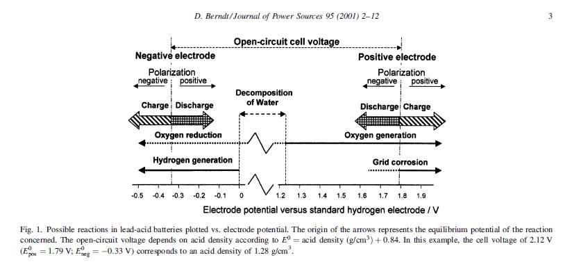

Смотрим на график:
("To illustrate the situation, the possibility of the various reactions is drawn in Fig. 1 [b-b]versus the electrode potential refered to the standard hydrogen electrode (SHE)[/b-b].")
и обращаем внимание, что и в подписи к графику и в тексте (привел нужную фразу) прямо указывается - потенциалы взяты относительно стандартного водородного электрода (ВЭ).
Как написано в подписи к графику, в шкале ВЭ
потенциал ПЛЮСа =1,79 В,
потенциал МИНУСа = -0,33 В,
НРЦ ячейки = 2,12 В
(при плотности электролита 1,28 г/см3)

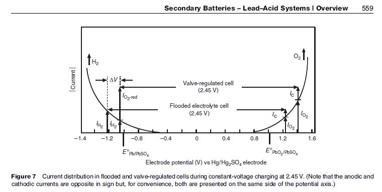

Теперь берем график из энциклопедии, который  приводил ранее:
и читаем в подписи к графику, что потенциалы взяты относительно ртутно-сульфатного электрода (РСЭ).
0 на графике в шкале РСЭ - это -0,64 В в шкале ВЭ.
1,79-0,64=1,15
-0,33-0,64=-0,99
(Буковками Е с кружочком на графике отмечены стандартные потенциалы свинцового и оксидно-свинцового электродов, эти величины немного отличаются от наших 1,79 и -0,33 в реальной ячейке).
Удобно получилось, что в шкале РСЭ потенциалы каждого из электродов - примерно половина от потенциала всей ячейки. Можно сразу понять по напряжению ячейки величину потенциала электрода - и обратно.
Стрелками на рисунке отмечены токи при заряде ячейки методом CV при напряжении 2,45 В (это 14,7 В на 12-ти вольтную батарею). Видим, что потенциал ПЛЮСа при этом (в шкале РСЭ) - чуть больше 1,2 В.
Теперь пришло время графика из книги Павлова, где приведены Тафелевские зависимости реакций окисления свинца и электролиза воды с выделением кислорода:
В подписи читаем, что потенциалы также взяты относительно РСЭ. Нас интересовала точка перегиба на линии выделения кислорода = 1,53 В.
Поскольку узнали, что "в шкале РСЭ потенциалы каждого из электродов - примерно половина от потенциала всей ячейки", то получаем, что эти 1,53 В потенциала ПЛЮСа соответствуют напряжению на ячейке где-то 3 В - или [b-b]18 В для 12-ти вольтной батареи[/b-b].
Отсюда и возник мой вопрос-замечание насчет "сильной поляризации", что на графиках-то много чего любопытного встречается, но ведь надо разделять - что из этого интересного попадает в контекст ситуации, а что остается просто занимательным фактом.

Цитата: Дм. от 15 Фев. 2019 в 18:42Кстати, для получения таких данных пользуются простым способом: проработавшие определенный срок батареи разбирают, пластины распиливают, срезы под микроскоп - измеряют, что и как.
Представляете и я распиливал и смотрел на то, что от пластин осталось, по этому и говорю - труха и они ломаются легко, особенно в нижней части.
Цитата: Дм. от 15 Фев. 2019 в 18:42Начните еще рассказывать, что скорость реакции окисления свинца меняется, если коррозия узнает, что она развивается не в новой АКБ, а б/у.
А вы докажите обратное применимо к обсуждаемому мной случаю AGM VLRA акб  B-)  Неужели превзойдёте некоторых в форуме и докажите, что изменение плотности и объёма остатка электролита не влияет на течение заряда и скорость коррозии  :-D
Цитата: Дм. от 15 Фев. 2019 в 18:42Охотно верю, что батареи со сроком службы в 20 лет у некоторых не отходят и 5-ти лет - то потери воды забудут восполнить, то на температурную компенсацию наплюют. Можно еще неликвида набрать и жаловаться, что хватило на полтора года вместо обещанных 3-х.
Ну не надо ёрничать, я вам в простой форме изложил почему ваши доводы без нюансов неверны.
Цитата: Дм. от 15 Фев. 2019 в 18:42Давайте отсюда поподробнее насчет разных скоростей.
Вы у нас спец по таблицам, вот и поищите как изменяется зависимость скорости коррозии от плотности наряду с температурой.
Цитата: Дм. от 15 Фев. 2019 в 18:42Цифры этого "быстро" приведите - не срока, когда батарея высохнет, раздуется или просто отживет, а скорости коррозии.
Общий диапазон срока до отказа (разрушения токовотводов) я вам указал как и условия жизни в этих случаях. подробных данных на стадиях по мере выкипания у меня нет, есть лишь впечатления от степени нагрева акб вынимаемой с отказавшего держатьзаряд бесперебойника - градусов 45ть батарейка на ощупь, в аккурат на стадии терморазгона поймал, пред состоянием колобок. Мне к сожалению не платят за получение детальных данных о течениях процессов в акб стоящих под столами в бытовых бесперебойниках.
Цитата: Дм. от 15 Фев. 2019 в 18:42Смешно. Оказывается, не понимаете, что такое художественные приемы сравнения.
Конечно смешно  :-D вытаскивать данные по электродным процессам и потенциалам, а иметь ввиду как оказывается художественные примеры и сравнения.
Последнее и комментировать нет смысла, в данном конкретном случае я привёл конкретный пример и указал на ошибочность ваших доводов касательно него, указав на переменные влияющие на процесс.
В ответ ведро воды и не единого довода, что это не так, а приплетённые соратники и пузыри.
Заканчиваем оффтоп в рамках этой темы это не совсем уместно, хотя и является неотъемлемой частью химии СА.
