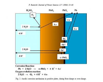

Старая картинка с объяснением механизма коррозии решеток положительных пластин, происходящей при заряде АКБ. Последний раз приводил ее осенью 2017-го в теме про выдуманную дилемму с кипячением.
Внизу указаны две побочные реакции на положительном электроде, идущие при заряде. Обе - с участием воды. Одна - обобщенная реакция окисления свинца решеток. Вторая - реакция разложения воды с выделением кислорода. Каждая реакция имеет свою тафелевскую зависимость (скорости реакции) - тока от потенциала. Ток последней реакции существенно выше тока первой.

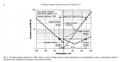

Иллюстрирующий пример про скорости:
D. Berndt, "Valve-regulated lead-acid batteries" // Journal of Power Sources, №95 (2001), с. 2-12.
Показано распределение поляризации электродов (потенциала относительно НРЦ) и токи реакций, идущих в заряженной VRLA батарее, находящейся в буферном режиме (никакого заряда уже нет, весь буферный ток тратится на побочные реакции).
Смотрим на правую половину - положительный электрод.
Нижняя ломаная линия, составленная из двух, - зависимость тока реакции коррозии от потенциала.
Линия под 45 градусов - зависимость тока реакции выделения кислорода из воды.
Выше, кривая крестиками, - суммарный ток обеих реакций.
Шкала по вертикали - логарифмическая, поэтому тафелевские зависимости (ток от потенциала), экспоненциальные на деле, рисуются на графике прямыми линиями.
Разный угол наклона прямых показывает, что две реакции имеют разные зависимости скорости от поляризации.
например, при увеличении поляризациии плюсового электрода с 75 до 150 мВ ток коррозии вырастает в 2 раза, а ток выделения кислорода - в 8 раз. Не считая того, что, как видно, при поляризации 125 мВ токи этих реакций отличаются на порядок, т.е. сами по себе разные.
(вопросы доступности реагирующих веществ не затрагиваем для упрощения рассуждений)

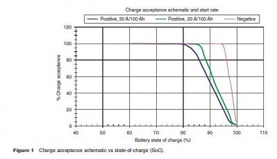

Источник: "Encyclopedia of electrochemical power sources", том 4, раздел свинцово-кислотных батарей.
График зависимости "усваиваемости заряда" - доли тока, затраченного на реакции заряда, от общего зарядного тока - от степени заряженности батареи (SoC). Построен из данных по газовыделению при заряде. Приведены отдельные графики для положительного и отрицательного электродов, при двух значениях зарядного тока. Видно, что при токе 0,3С выделение кислорода начинается при SoC=80%, при токе 0,2С - при 85%. Выделение водорода становится заметно при SoC > 95%.
Снижение зарядного тока сдвинет начало изгиба вправо, но газовыделение всё равно начнется раньше при SoC < 100%.

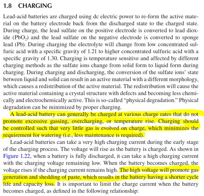

Цитата: Дм. от 06 Фев. 2019 в 02:30От науки знаем про коррозию, как одну из основных причин старения стартерных батарей и АКБ резервного питания.
Обратимся к «науке»: Lead-Acid Battery Technologies: Fundamentals, Materials, and Applications/Joey Jung, Lei Zhang, and Jiujun Zhang 2016 (глава 1 Fundamentals of Lead-Acid Rechargeable Batteries стр.47):
"Свинцово-кислотную батарею как правило можно заряжать, до такой степени, чтобы не вызывать чрезмерного выделению газа, перезарядки или повышения температуры. Зарядка должна контролироваться таким образом, чтобы выделялось очень мало газа, что сводит к минимуму потребность в доливе (т.е. требуется меньше обслуживания)."
Читаем чуть ниже:
"Высокое напряжение будет способствовать образованию газа и оплыванию намазок, что приведет к сокращению срока службы батареи и потере емкости."
Практически во всех фундаментальных и прикладных материалах по свинцовым АКБ так или иначе упоминается газовыделение и способы его предотвращения. Пузырьки газа (даже достаточно редкие) вызывают перемешивание электролита и в наливных батареях могут устранять расслоение. Это так. Более того иногда возникает необходимость «прокипятить» и AGM батарею. Например, для «выдавливания» избытка электролита. Но во всем остальном «кипячение» не приносит ничего хорошего: потеря воды, брызги электролита на выводы пластин, возможный вынос с каплями электролита через клапана (VRLA). И коррозия решёток.

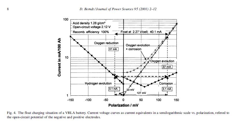

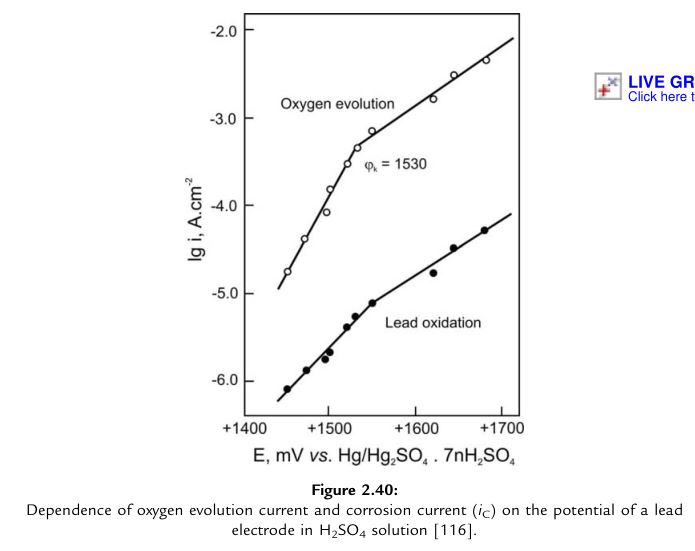

Цитата: Дм. от 06 Фев. 2019 в 10:00Разный угол наклона прямых показывает, что две реакции имеют разные зависимости скорости от поляризации.

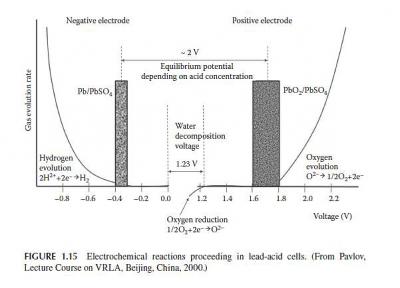

А что пишет Павлов (график показывающий зависимость тока расходуемого на выделение кислорода и тока идущего на коррозию в зависимости от напряжения электрода):
Токи коррозии и электролиза отличаются далеко не на порядок. А зависимость при сильной поляризации почти параллельная - скорость коррозии почти не отстает от газовыделения.
Кстати, сплавы «свинец-олово» применительно к AGM батареям мне не встречались. А для сплава «свинец-кальций-олово» табличка встречалась:
Только скорость коррозии в лучшем случае 0,24мм в год (mills это 1/1000 дюйма). Впрочем, возможно разница вызвана отличиями в плотности тока. Для сравнения нужна табличка на которую ссылался Дм.

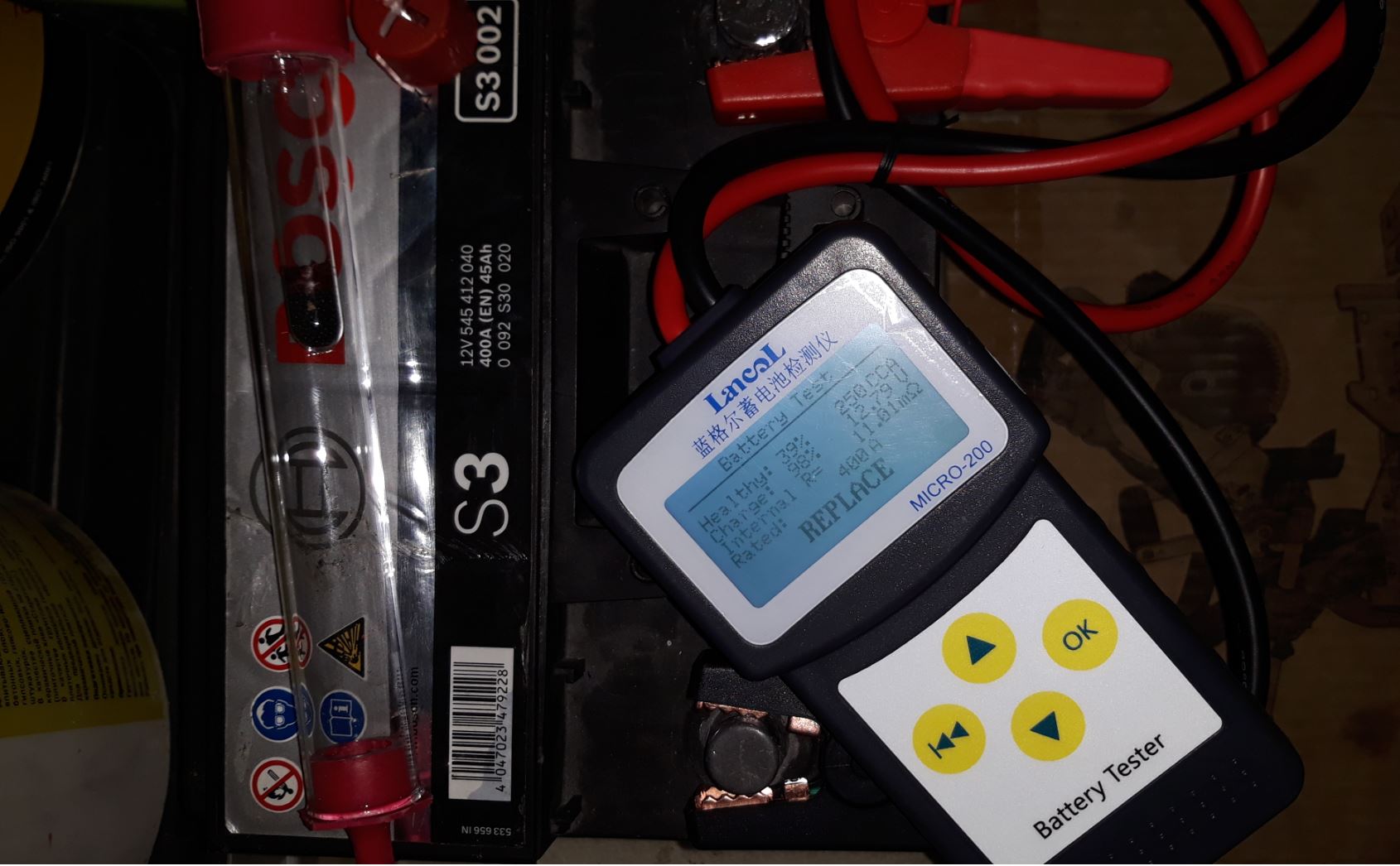

Из моих наблюдений, после таких перезарядов-выравниваний, AGM-АКБ еще 2-4 дня в отстое не возвращается к своему предыдущему Rвн (тестер показывает более высокие значения, но ~ через неделю восстанавливается-снижается). Аналогично ведет себя показатель ССА по тестеру - растет к концу отстоя (возвращаясь к своему предыдущему значению через 4-7 дней).
Но всегда показатели АКБ по тестеру (снятые сразу или через сутки отстоя)  после такого выравнивания-кипения хуже.

С полуживым наливным АКБ (на фото) планирую провести очень наглядный эксперимент по «кипячению» ЗУС-ом, и дальнейшей проверкой на расслоение (или его отсутствие).
Суть опыта в следующем:
1. Исключаем перемешивание электролита покачиваниями и тряской. Устанавливаем АКБ неподвижно.
2. Прогоняем пять-семь (насколько хватит терпения) КТЦ с глубоким до 10,5В разрядами с помощью ЗУС3.
3. Используя тонкий зонд забирающий электролит со дна, АКБ, небольшую емкость (пробирку с отводом) с поплавковым измерителем плотности прокачиваем (очень медленно) электролит. Прокачиваем лабораторным насосом для малых объемов жидкости. Если расслоение, вызванное недостаточным газообразованием ЗУС3, имеет место, то плотность в процессе перекачки электролита будет меняться. Повтор опыта по 6-ти банкам даст некоторую картину.
Для подготовки опыта (насос уже заказан, но в Китае сейчас двухнедельная пьянка по поводу НГ) есть два вопроса:
Как грамотно вскрыть данный АКБ (на фото), чтобы получить доступ к банкам (попытка сорвать крышку шпателями не очень удалась)?
Не помешает ли сепаратор в данном АКБ пропихнуть зонд (ПЭ трубка диаметром 1,5мм) до дна АКБ?
