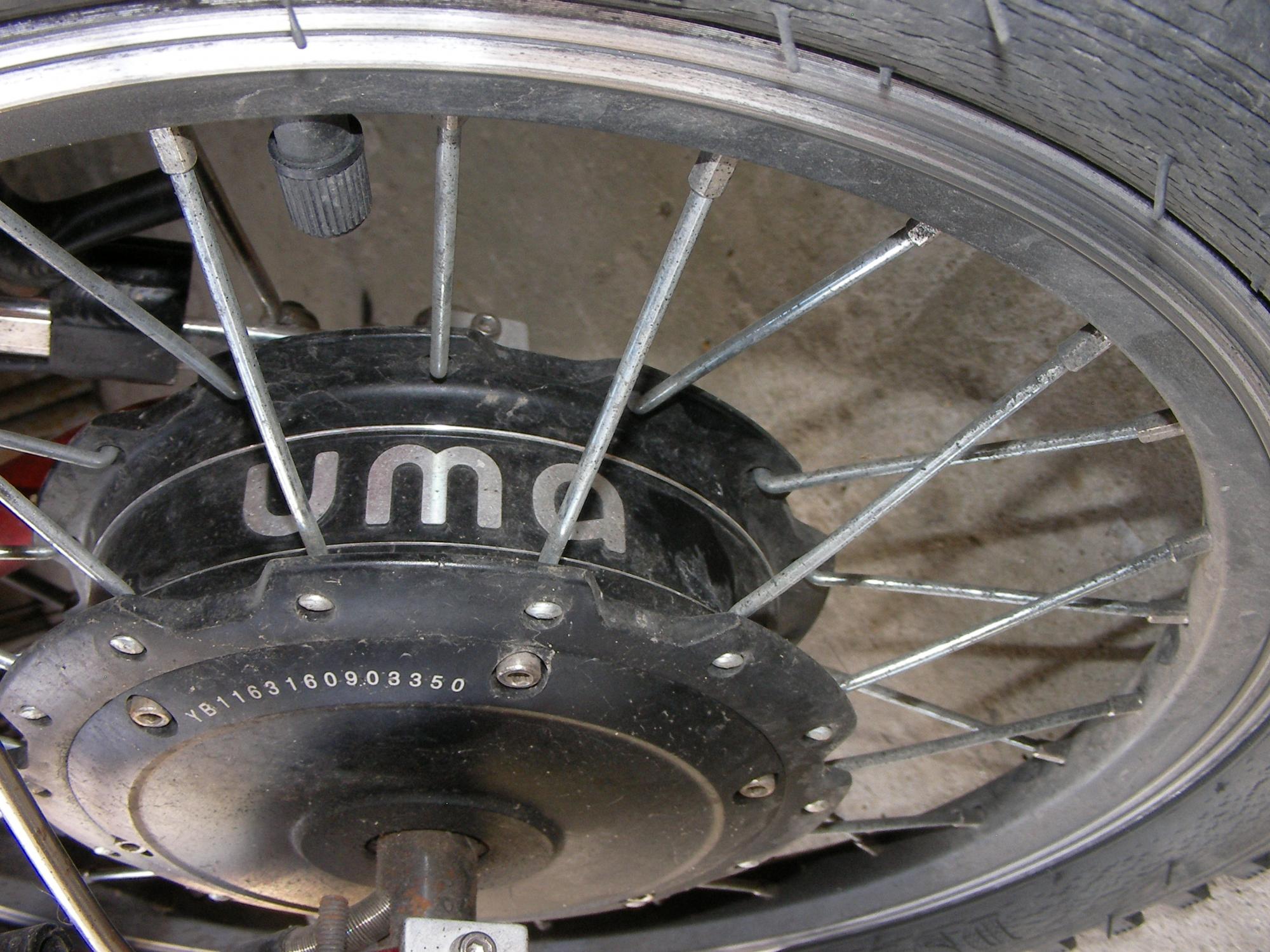

Цитата: Татос от 25 Авг. 2021 в 12:49Сделайте фото надписей на движке.
оК. как приедет сделаю.

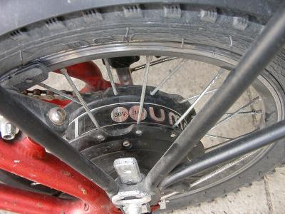

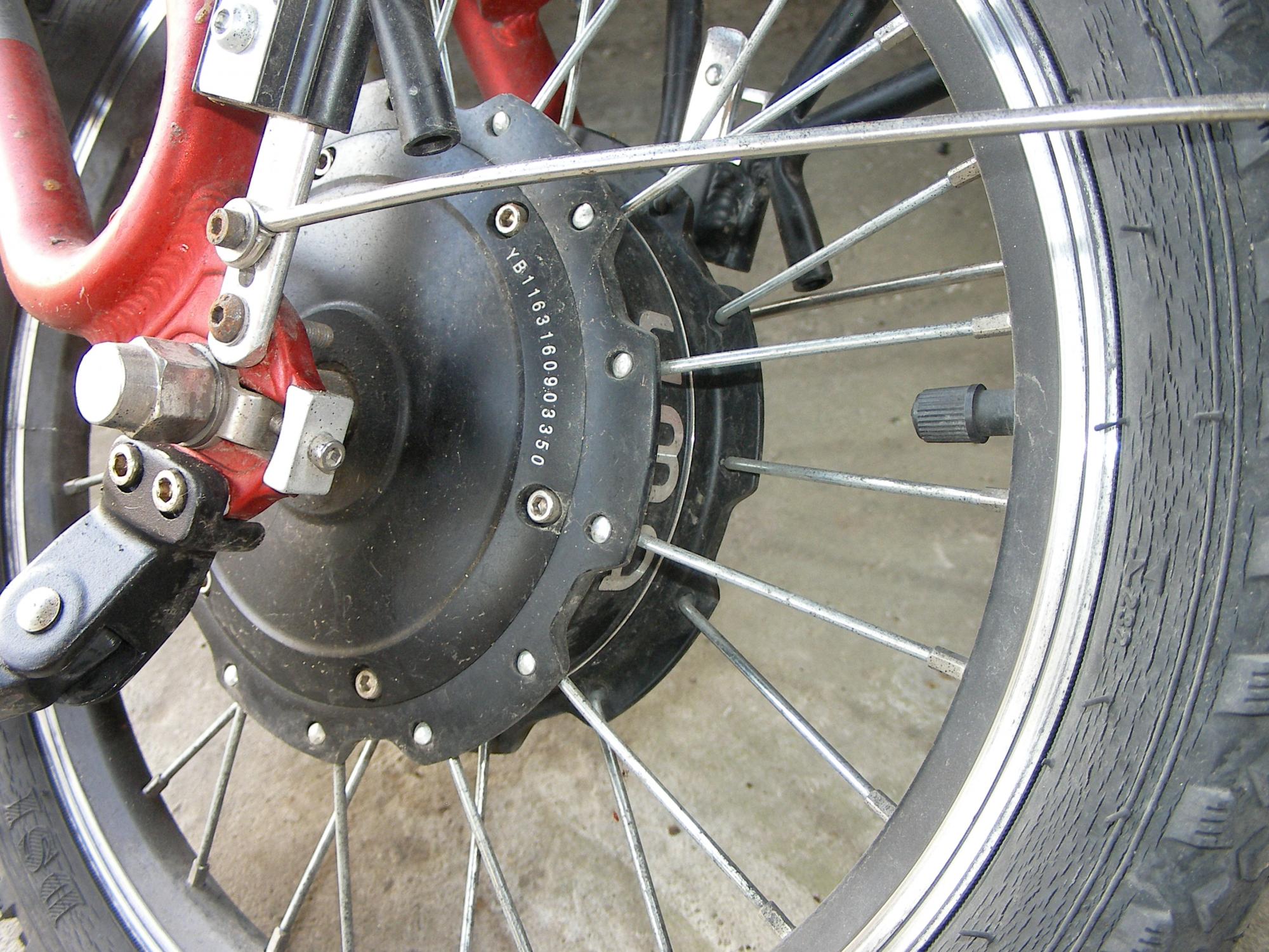

А вот фотки мотора:

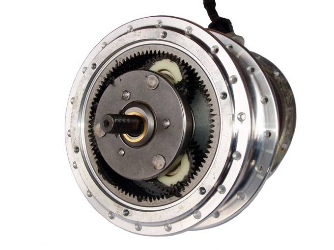

[user]Abirvalg[/user], на красном мотор-колесо на видео наверняка прямого привода. В общем по номеру движка не пробить. Снимите крышку, должны быть такие шестерни с одной стороны движка. На вашем при прокручивании в обратную сторону слышен вой шестерёнок. Но как то свободно он крутится. Мои редукторники так не прокрутить.  Правда у меня были более мощные, но смысл один. Попробуйте разобрать на красном и посмотреть.
