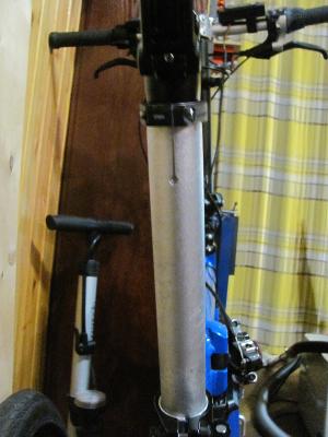

Вкорячил я амортизационный штырь. Встал как родной, попилить совсем немного пришлось.
