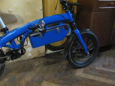

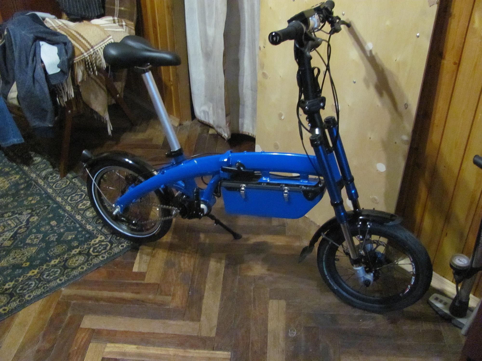

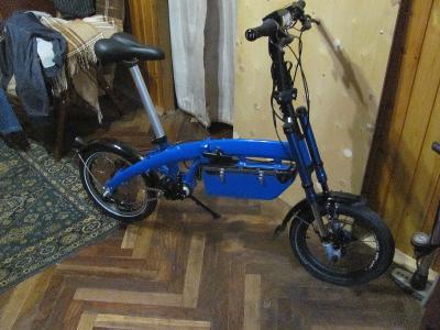

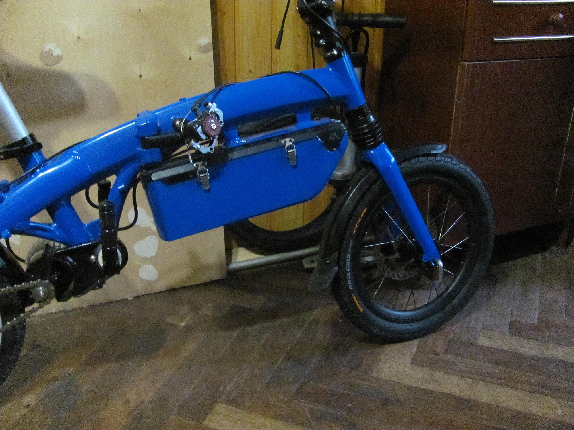

Доделал. Осталось настроить тормоза, всё подтянуть и можно испытывать. Вес 18,8 кг. Контроллер для мотор колеса и заставить его показывать реальную скорость на дисплее с таким вариантом движка не удалось. Потом поставлю велокомпьютер.

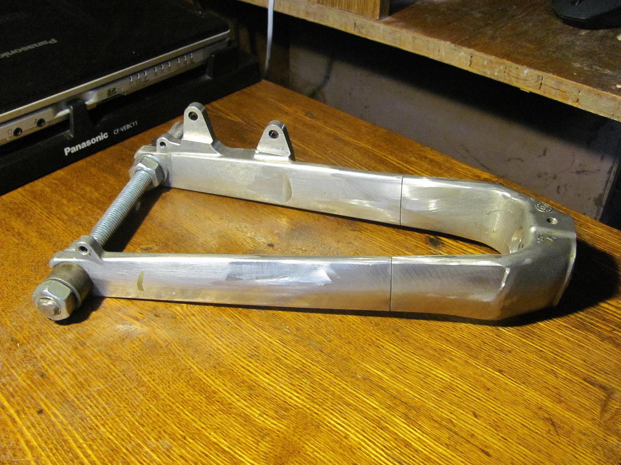

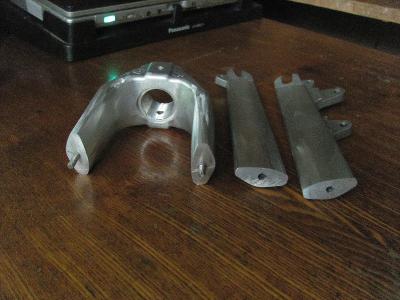

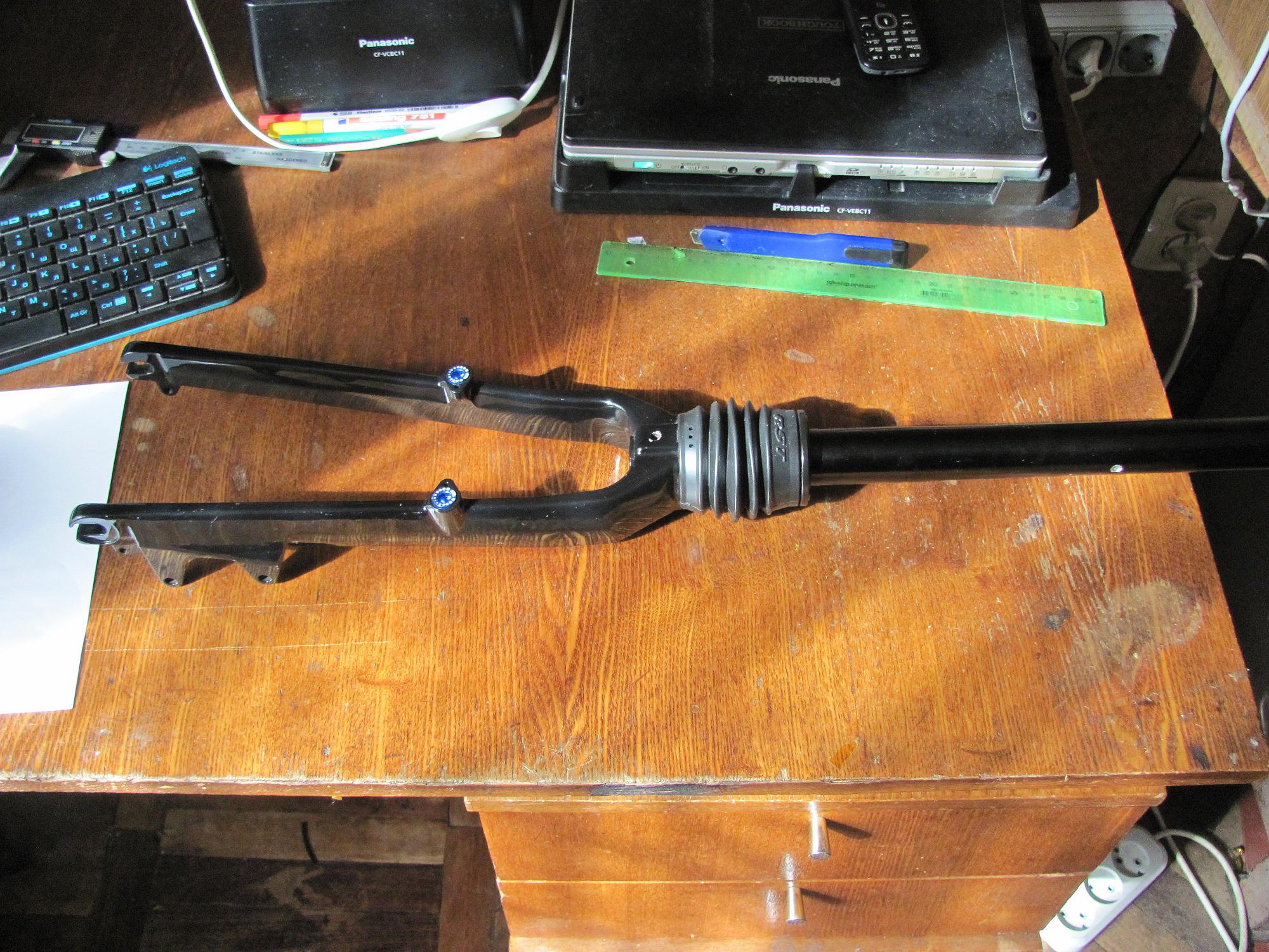

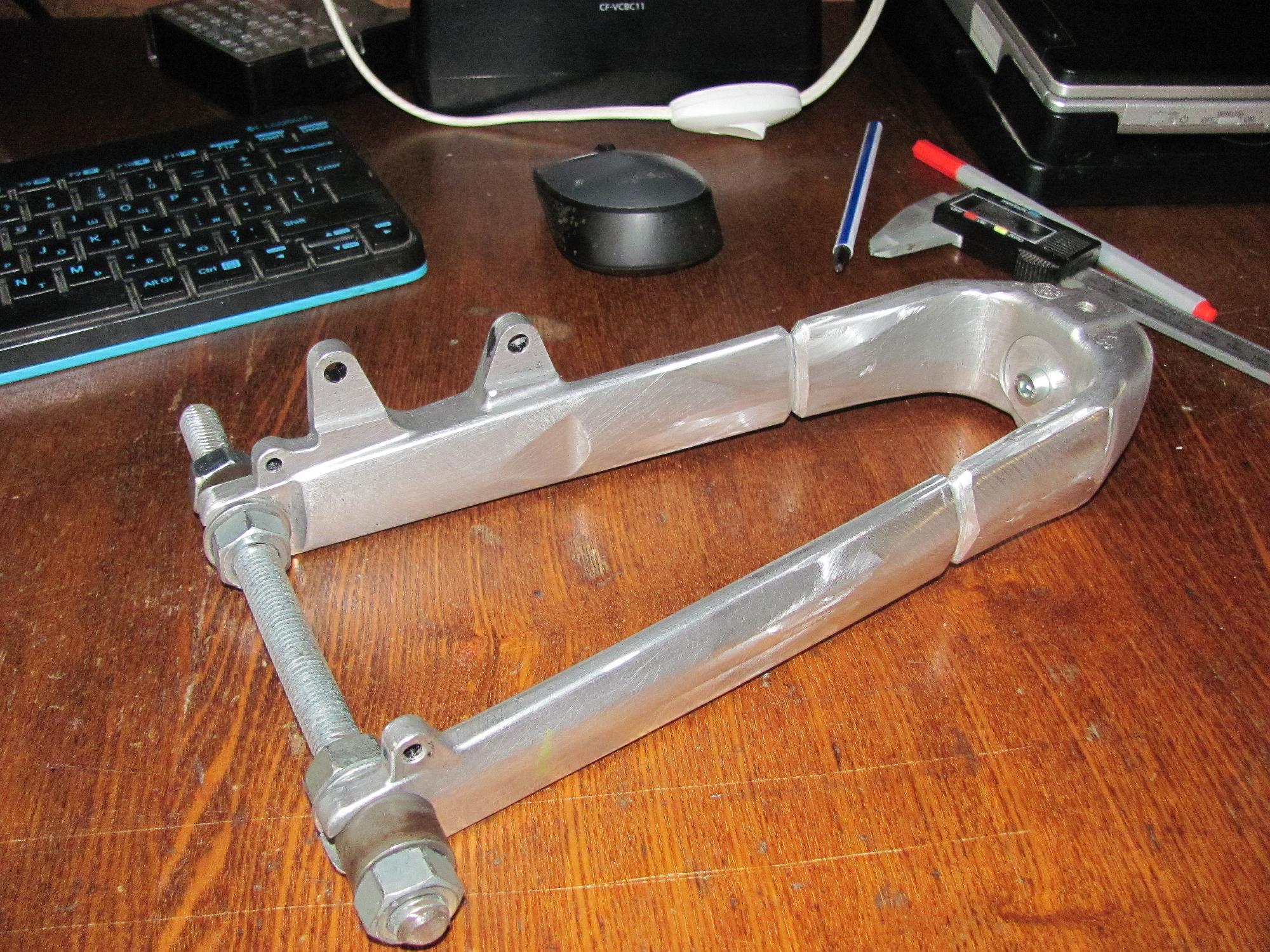

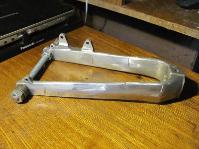

Не смейтесь, но  у меня штоки этих китайских ног через сотню километров люфтить начали. Разобрал, полное китайское г..... Зря мучился, траверсы под них развёртывал. Купил на авито вилку RST с амортизатором на штоке.  В ней установлен роликовый линейный подшипник, разбалтываться не будет. Ход всего 30 мм, но для асфальта пойдёт.  Укоротил ноги под 16", отнёс сварщику, посмотрим что будет. Теперь меня при виде велосипедной вилки на истерический смех пробивает.

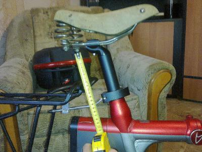

Может Вам имеет смысл обратить большее внимание на заднюю амортизацию?  Ведь в  жо_у  кочки отбивают пожестче, чем в руки.  Может поставить седло на аморе?  Хотя хороший штырь с амором меньше 100у.е. вряд ли  купить.
Татос
[user]Abirvalg[/user], да, я штырь подседельный обязательно амортом оборудую. Все эти пляски с вилкой из за 16" колеса. На 20" хороших вилок много, а на 16" нет совсем. Я делал с такими маленькими колёсами, дабы в метро с великом без напрягов перемещаться. В общем опыт с вилками приобрёл. Эта RST получилась хорошо. Жаль они сразу под 16" таких не делают. Сварщик проварил очень качественно, почти на всю глубину ног.  Да и выглядеть стал лучше, на нормальный велик похож и вес снизился до 17,9 кг.  Втулка правда передняя под ось 12мм, а здесь нужно 9мм. Но новую втулку покупать и переспицовывать не хочу. Заказал адаптер. Когда придёт всё соберу, проеду километров 100, дабы испытать и отпишусь что вышло.

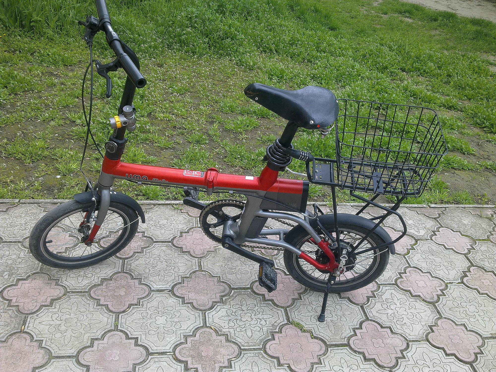

Я тут уже  писал, что купил для мамзели мелковелик UMA-mini, на 16"  колесах:
Так вот,   и на него поставил примерно такую резину как у Вас. Т.е. максимально высокую и широкую, что влезла.  И не качаю до положенного.

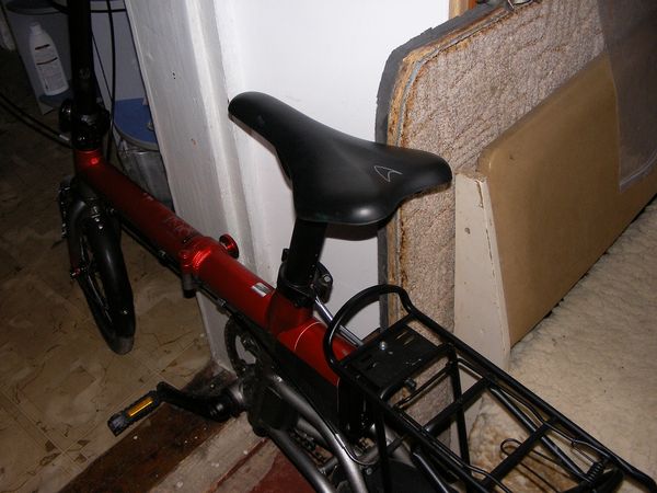

Его родное жесткое и узкое спортивное седло:
заменил на пружинное от ХВЗ:
  И как ни странно, но теперь жоп на нем не отбивает. Он вполне комфортно катает по корявому асфальту. Правда батарейки стало хватать примерно на 15 км на ассистенте. Но ей этого хватает.

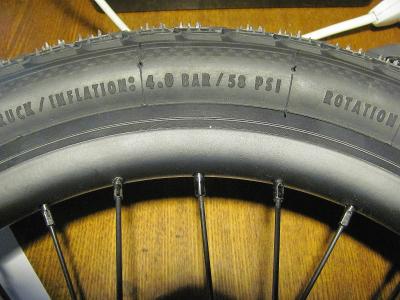

0,8 бар  - переднее,  1,1  бар - заднее.
а я себе думаю, чиго же так мягко стало  :-D
Вес - 70кг.      На покрышке:  мах 4.0бар.
Накачаю до 1.2.
