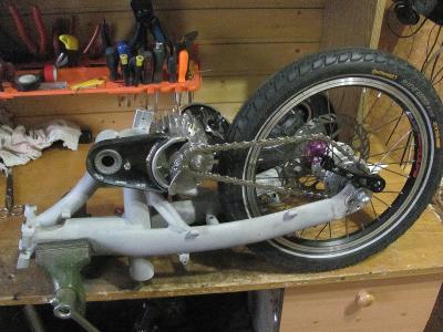

В общем 16 дюймовых ободов на 36 отверстий не много. Хорошие дорогие зараза. Но заказал две штуки. И цвет есть подходящий. Для кучи заказал пару шин 2,125, самые толстые для этих ободов. Китаец пишет с антипрокольным слоем, посмотрим. А то с этой вилкой тонкая резина совсем не смотрится. https://aliexpress.ru/item/4000741006873.html?spm=a2g0o.productlist.0.0.72e36d58FkcVeF&algo_pvid=59f94cf1-a86d-45ef-a1eb-9cb5dde7057b&algo_expid=59f94cf1-a86d-45ef-a1eb-9cb5dde7057b-22&btsid=0b8b036316184072244274960e70f6&ws_ab_test=searchweb0_0,searchweb201602_,searchweb201603_&sku_id=10000006798255324      https://aliexpress.ru/item/4000756849425.html?spm=a2g0s.9042311.0.0.264d33edY2KzNW&sku_id=10000007332235252

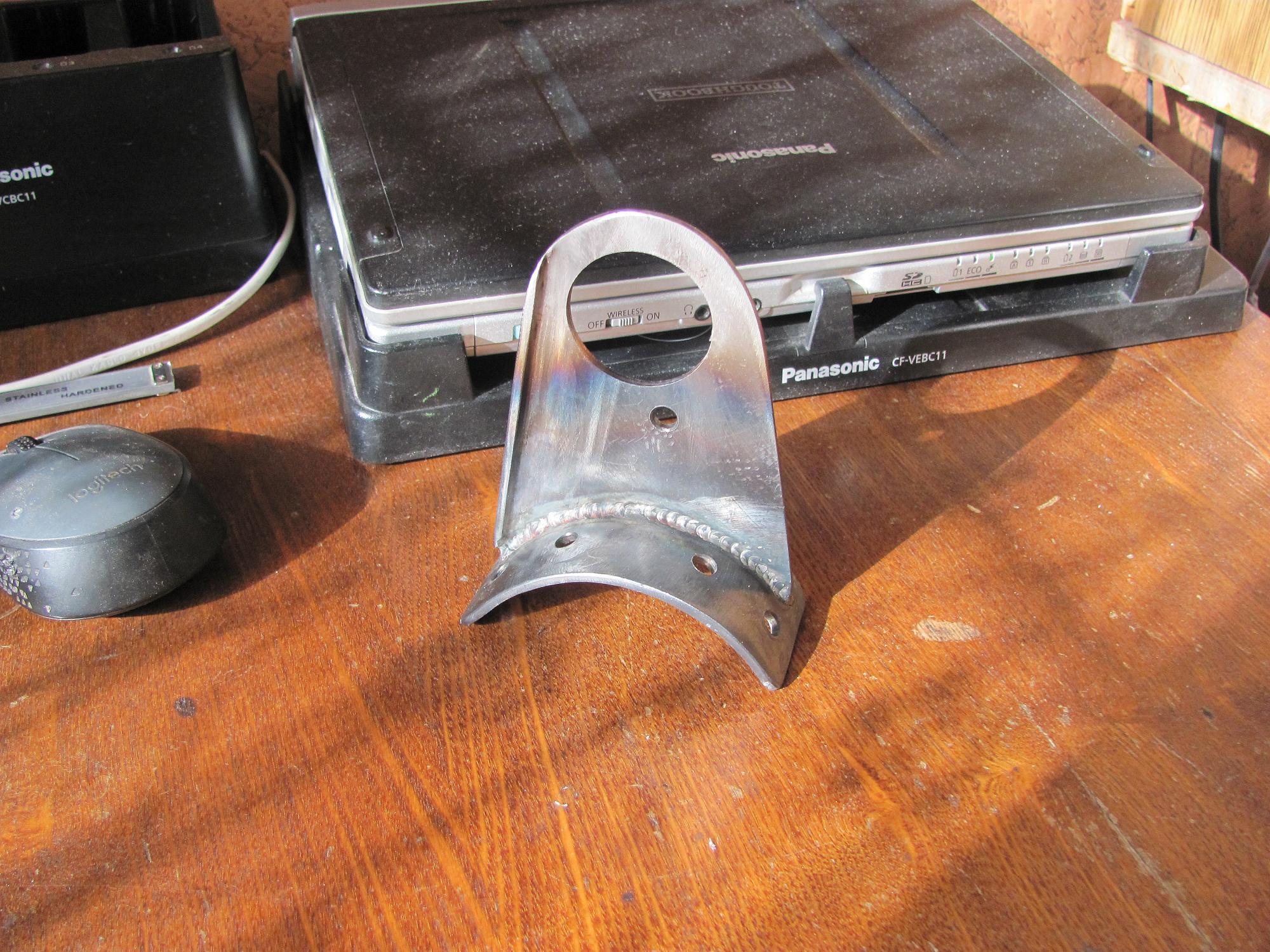

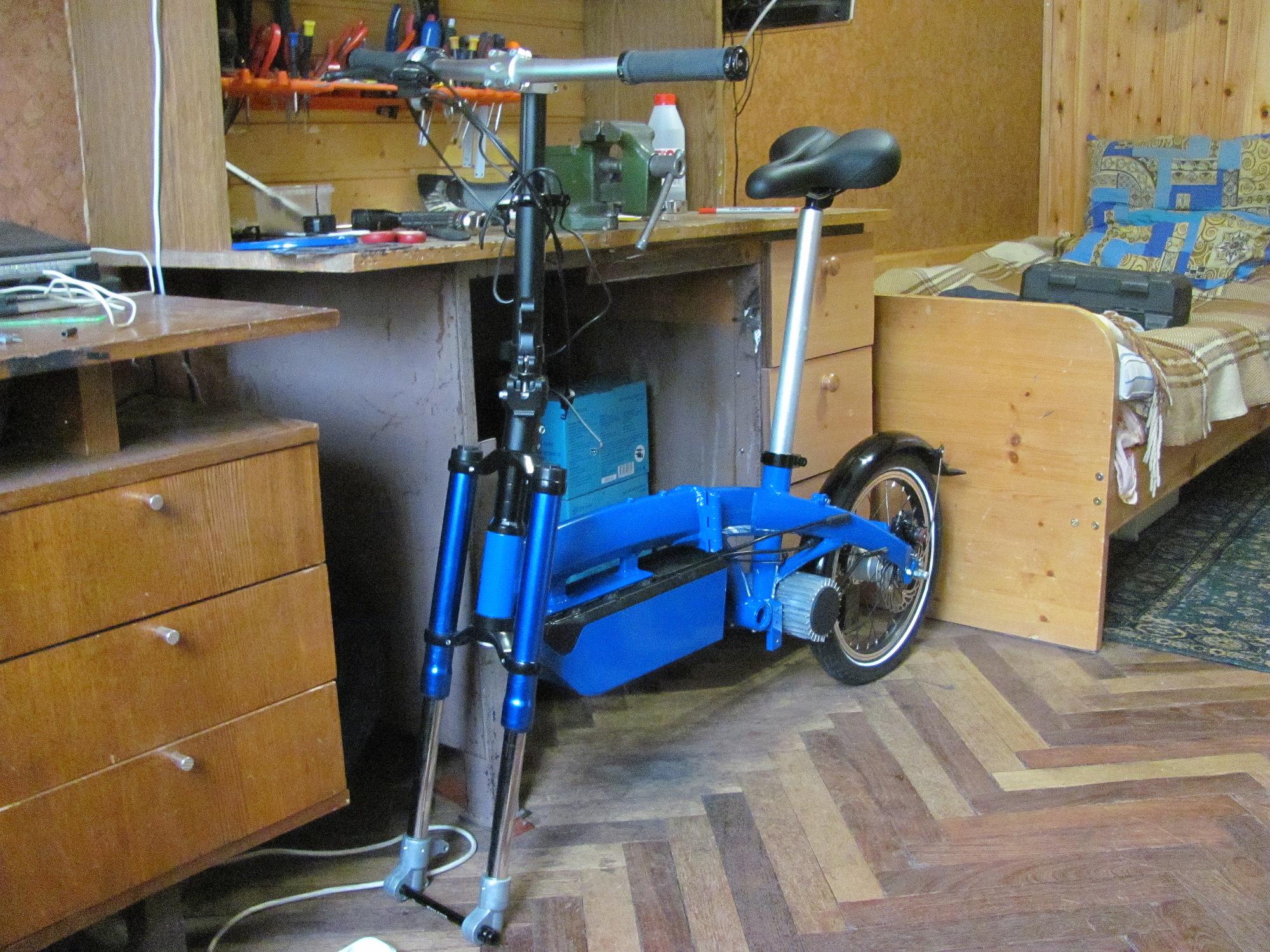

Нержу, небольшого куска нужной толщины, не нашёл. Сделал из ст20.  В понедельник отдам на пескоструйку и оцинковку.  Как сделают, понесу красить. "Грязные" работы окончены. Вчера катался на большом велике на Пулковские высоты,  красота, наконец зима кончилась. :-)
Татос

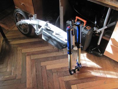

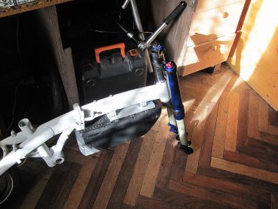

В общем решил ещё увеличить время своего долгостроя. Отложил покраску. Чем дольше я смотрел на эту телескопическую вилку, тем сильнее понимал, что такая бандура сюда не катит. Нашёл на али и заказал маленькие телескопические ноги. Диаметр перьев 25 мм, а не 35 как в той. Ну и общая длина меньше. Китаец написал, что две ноги весят 1,5 кг. https://aliexpress.ru/item/1005001950436877.html?spm=a2g0s.9042311.0.0.264d33edeoV79Q&_ga=2.226757211.758744846.1619252263-1923988812.1608046075  Пока идут, буду мозговать насчёт соответствующих корон. К стальному кронштейну движка пришлось приварить ребро жёсткости. Проверил линию цепи, просто в идеале.
Татос

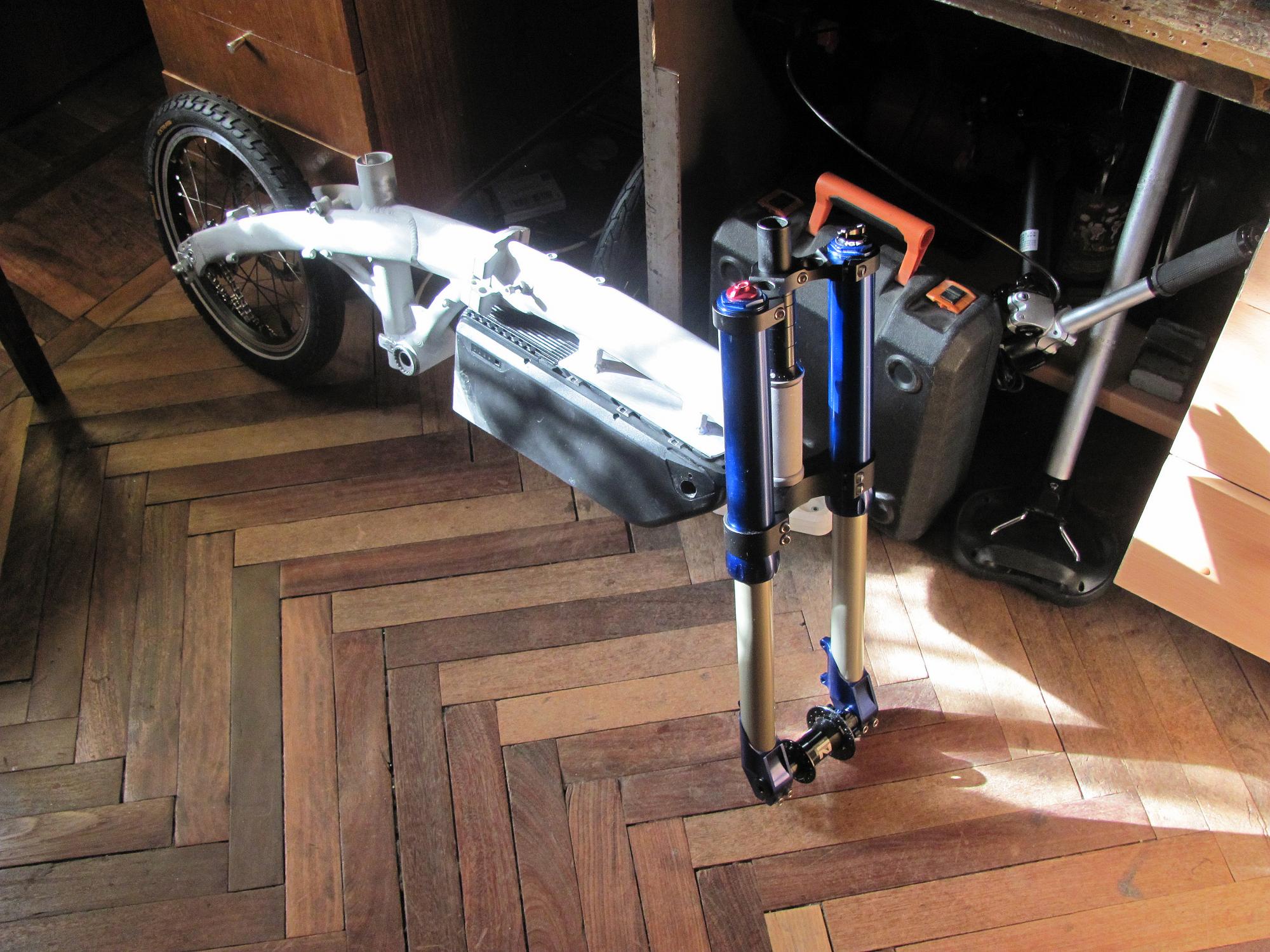

Можете смеяться, но у меня продолжается вилочный бред. %-), сам уже ржу. В общем ещё один вариант вилки. Пришли ноги. Обнаружил магазин, где продаются траверсы по 400 рублей. Ноги 33,5 мм, траверсы 32мм. Завтра поеду за развёрткой. Вес вилки будет 1,7 кг. Ну и покрасил все детали порошком.
Татос

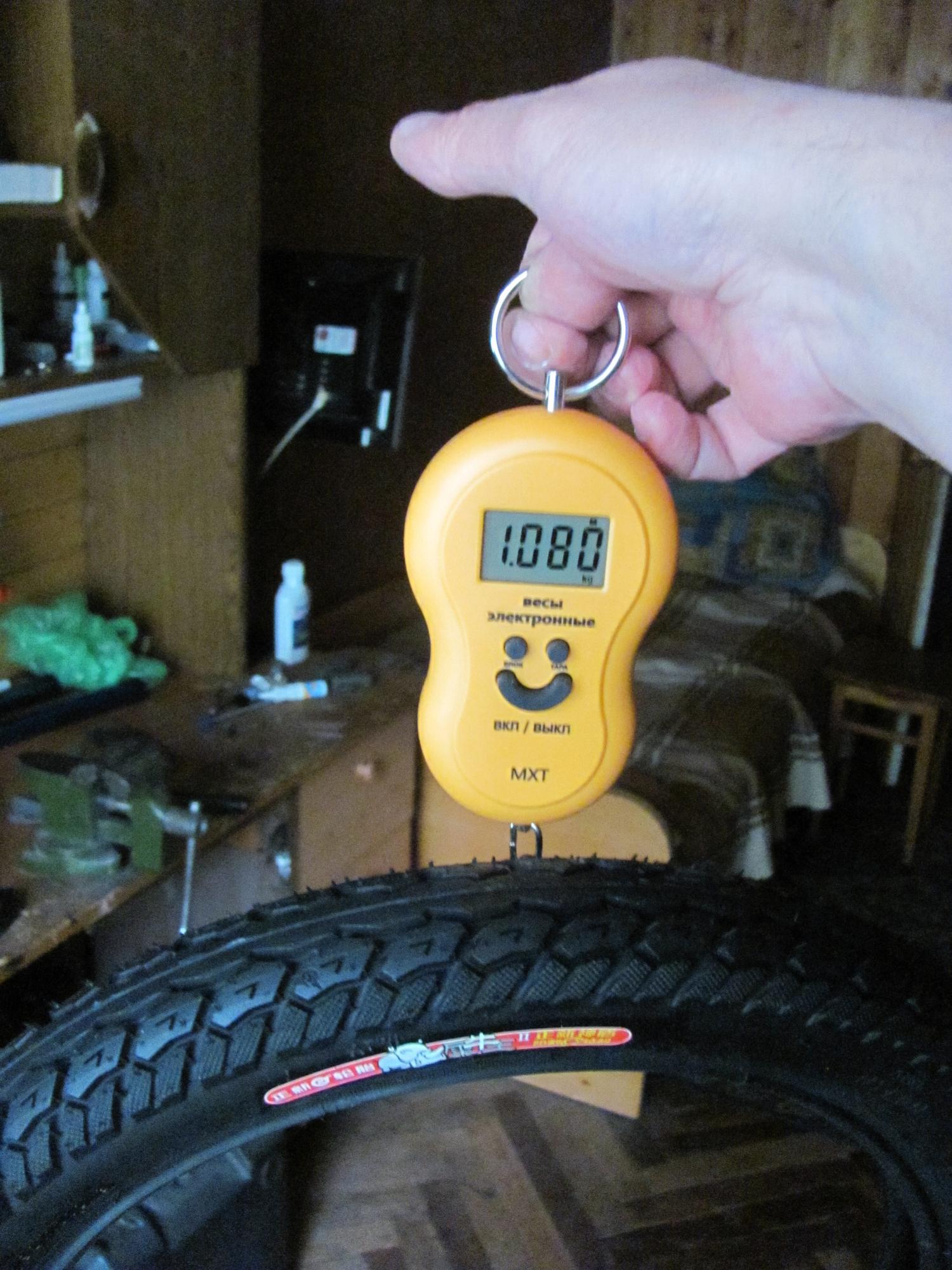

Покрышки тоже пришли. Я чуть в осадок не выпал. Все их в отзывах хвалят, только за что не понятно. Покрышка весит килограмм, и это при 16".  Дубовая ужас. Так что имейте ввиду, если эти с носорогом покупать задумаете.
Татос
#260

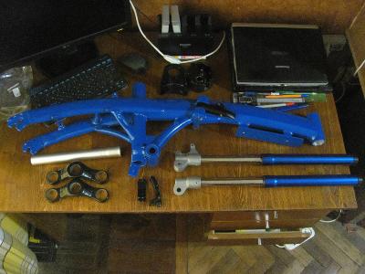

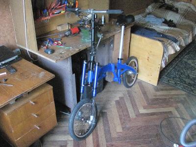

Дали мне на денёк две раздвижных развёртки, под ноги и шток. Всё получилось. Вилка вышла между дропаутами 120 мм, ось 12. Вес 1,7 кг. ход 90 мм . С ней вбиваюсь в максимальный вес 18 кг. Все детали обошлись в 5 тысяч. Вилка довольно мягкая, но как будет работать выяснится только на дороге. Заказал под неё втулку на 28 отверстий. Думаю будет нормально, с учётом отсутствия амортизационных вилок под 16" колёса.
Татос
#261
Сегодня выкроил время, первый раз за 20 дней, попилить мой долгострой.  Вот что вырисовывается. Заказал токарю алаптеры для передней втулки и для установки подножек. Сделает посмотрим.

[user]Alar2[/user], рама порошком покрашена. А пластиковый бокс аккумулятора сам красил, цвет под раму вроде более менее нормально подобрал, синий сигнальный называется. :-)

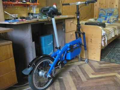

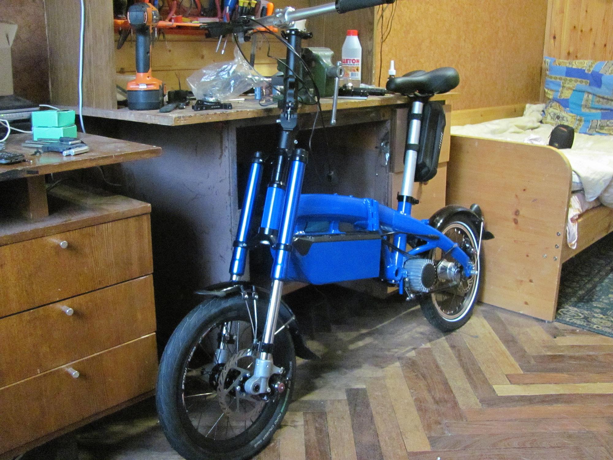

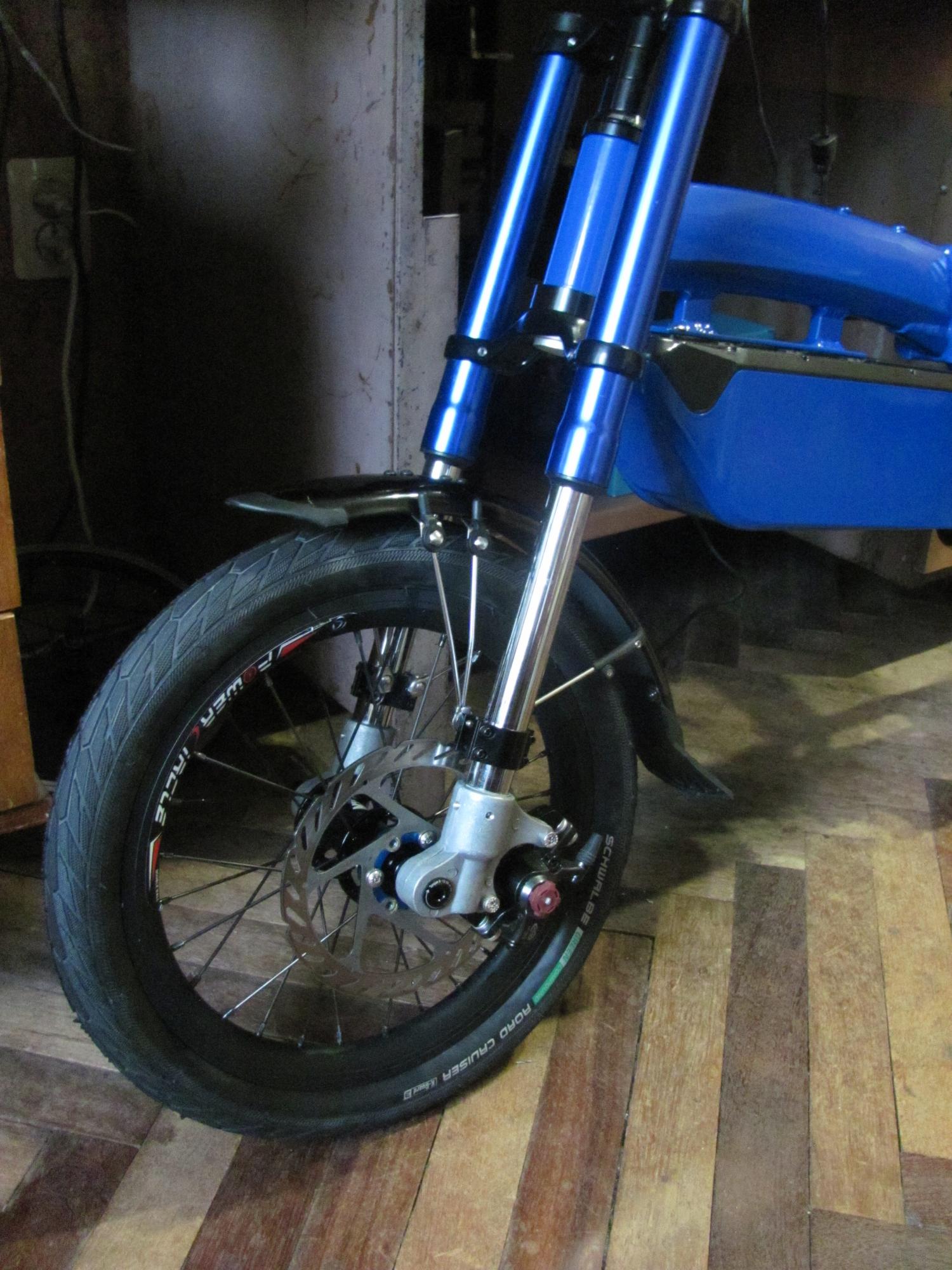

С механикой полностью закончил. Поставил адаптеры втулки, тормозного диска. Приделал последнее крыло. Держится жёстко. Подножки остались. Токарь слёг, адаптеры не доточил,  дай бог ему здоровья. Какой-то детский мотик вышел, а не велик. Буду паять батарею и проводку с тросиками проводить.  Взвесил, 14 кг 100гр. с подножками. Элементы 3кг. ручки,дисплей, тросики. Чую не 18 а все 19 кг выйдет.

Татос
#267
[user]ZHYR[/user], не, педали изначально предусмотрены не были. Я движок из деталей tongsheng tsdz2 собирал, дабы педальный узел и всё что с ним связано, для облегчения не ставить. С весом конечно желаемого не вышло. Это ещё элементов на 48 вольт 15 а\ч , а в корпус влезает на 20.
