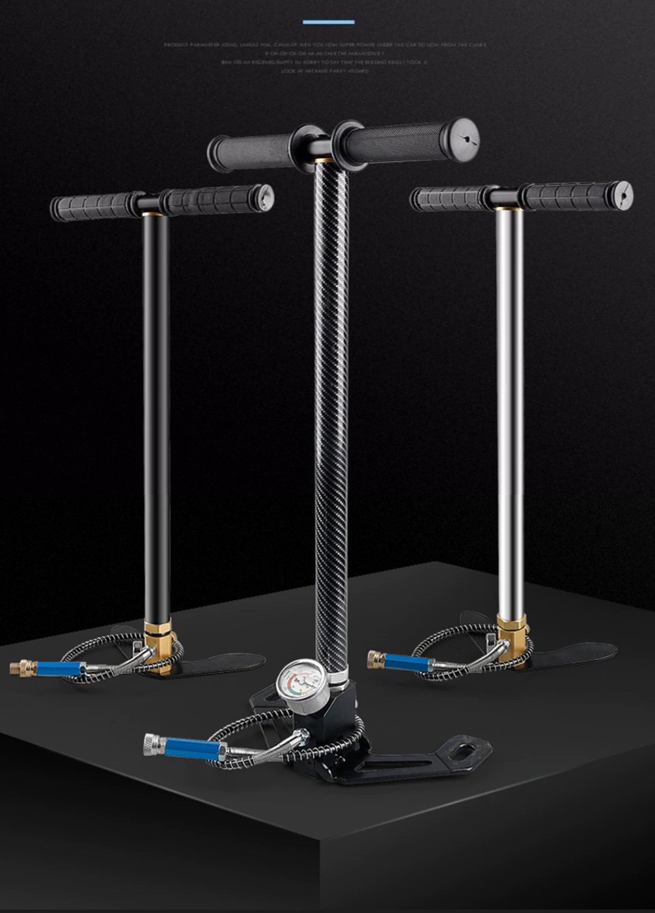

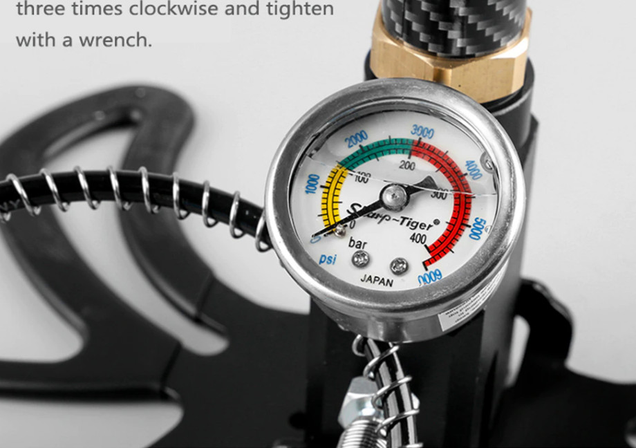

Татос
При желании и соответствующем ручном насосе можно и 400 бар накачать.

Цитата: Татос от 20 Авг. 2021 в 22:32При желании и соответствующем ручном насосе можно и 400 бар накачать.
Это уже для РСР пневматики девайсы  :-)

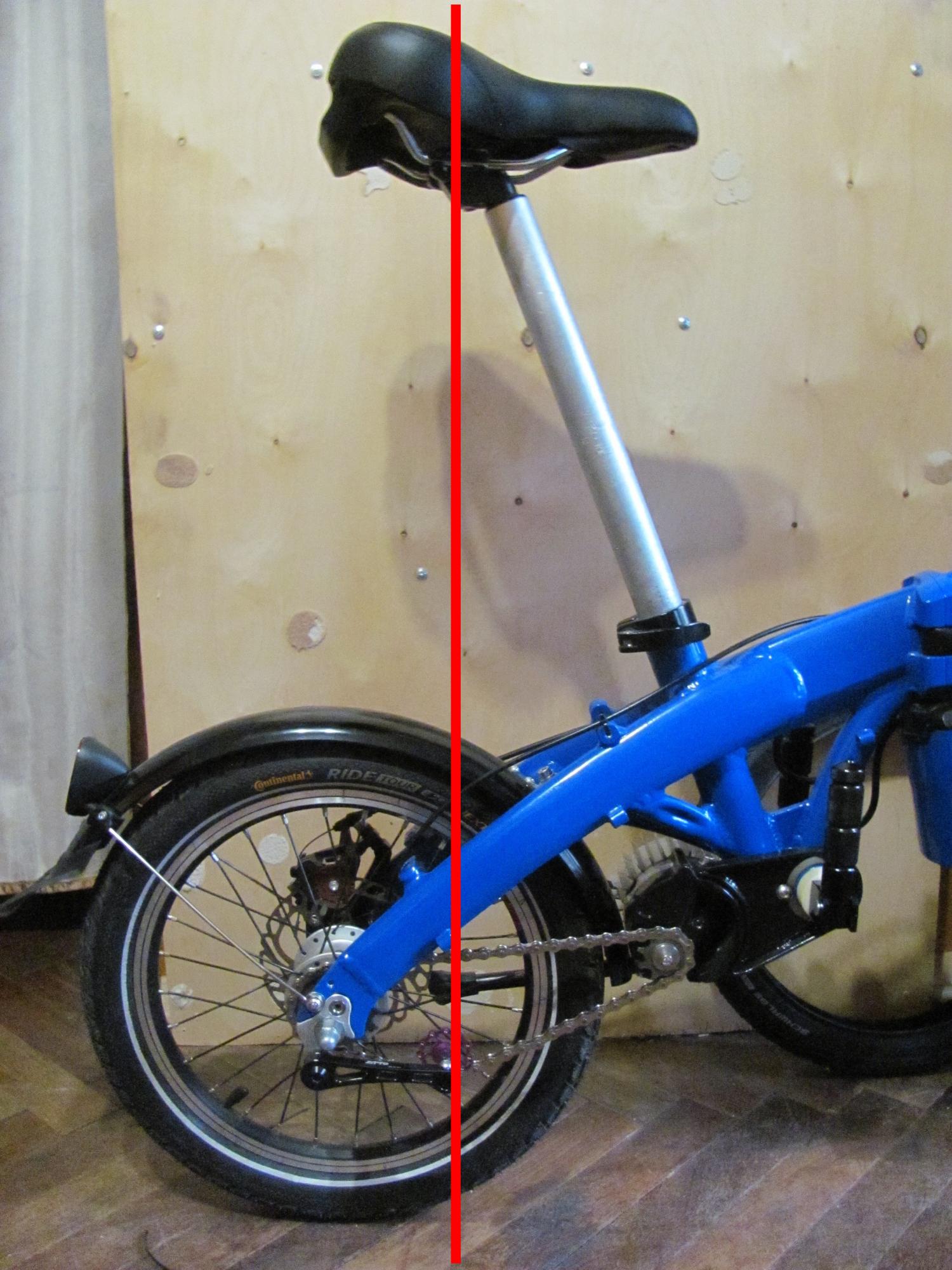

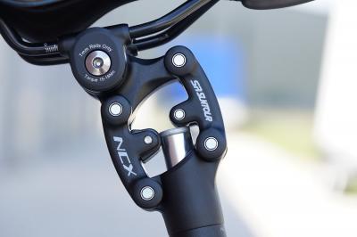

[user]Abirvalg[/user], стал смотреть на амортизационные штыри. Цены конечно не гуманные, особенно на параллелограммы. Здесь штырь сильно наклонён и телескоп думаю не подойдёт. Не пишут сволочи на какой вес рассчитан штырь.
Keksus
Цитата: Татос от 21 Авг. 2021 в 13:41Abirvalg, стал смотреть на амортизационные штыри. Цены конечно не гуманные, особенно на параллелограммы. Здесь штырь сильно наклонён и телескоп думаю не подойдёт. Не пишут сволочи на какой вес рассчитан штырь.
Только паралелограмм, по поводу пружины под вес пообщаться с продавцом.
Татос
Ещё возник вопрос. У таких великов вес ездока сильно смещён назад. Я поэтому и вилку укорачивал, дабы не задирать перед и не усугублять ситуацию.  Параллелограммные штыри немного смещают седло назад и при амортизации смещение увеличивается. Можно ли поставить его наоборот, чтобы смещение шло вперёд?
Keksus
Цитата: Татос от 21 Авг. 2021 в 14:19Можно ли поставить его наоборот, чтобы смещение шло вперёд?
Что то даже такая мысль не возникала. Угол регулировки огромный, то что назад съезжает, когда попробуете - прочувствуете логику. Единственный вопрос хватит ли длины штыря под Ваш рост.
Татос

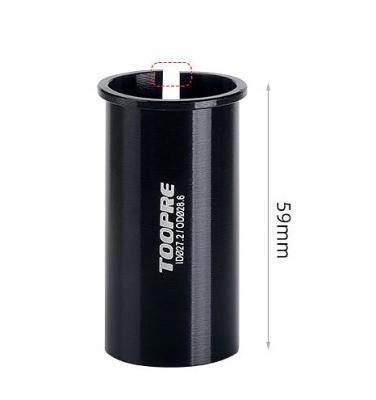

#301

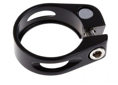

[user]Keksus[/user], штырь 28,6 плотно заходит внутрь этого. Закрепить стяжкой для подседельных штырей 34,9 ,наружный диаметр большого штыря тоже подходит. Проблем не будет.
Keksus
Цитата: Татос от 21 Авг. 2021 в 14:29Keksus, штырь 28,4 плотно заходит внутрь этого. Закрепить стяжкой для подседельных штырей 34,9 ,наружный диаметр большого штыря тоже подходит. Проблем не будет.
Если не ошибаюсь, штыри двух размеров по диаметру, на остальные размеры есть проставки.
Татос
[user]Keksus[/user], Да, всё правильно. 28, 6 это через проставку. Я уже заказал проставку и зажим.  есть ещё вопрос. Тут как раз подвернулось моё день рождения, вот пусть народ мне штырь сообща и дарит. Если вы в этом шарите, какой купить в пределах 12 тысяч?
Keksus
Цитата: Татос от 21 Авг. 2021 в 14:40Keksus, Да, всё правильно. 28, 6 это через проставку. Я уже заказал проставку и зажим.  есть ещё вопрос. Тут как раз подвернулось моё день рождения, вот пусть народ мне штырь сообща и дарит. Если вы в этом шарите, какой купить в пределах 12 тысяч?

Abirvalg
Как мне советовал знающий чел, то только параллелограм известного производителя.  Остальное, особенного телескопы,  будет выброшенными деньгами.
