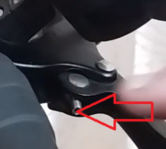

maxg5
Подскажите пожалуйста.
Выскочил поршень из ручки тормоза.
Как его вставить обратно? Ручка не разборная.
Ни как не поучается вставить обратно.
Подскажите пожалуйста как это правильно сделать.
Jones
Это разве не механическая ручка, под тросик? Какой там поршень? В ней есть винт, регулирующий угол между ручкой и тягой. На фото, похоже, как раз он.
maxg5
Это ручка от гидравлического тормоза. Выскочил винт, регулирующий угол между ручкой и тягой.
Как его вставить обратно? Ручка не разборная - похоже что на заклепках.

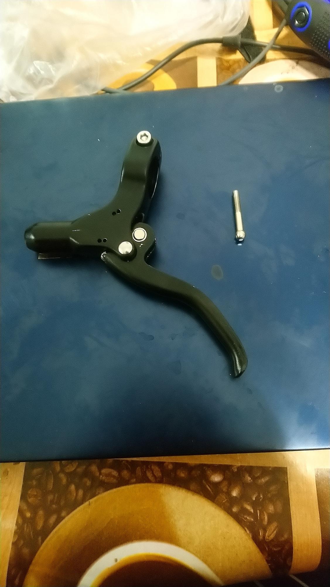

maxg5
Вот этот винт выскочил.
Не как вставить обратно не понятно - ручка не разборная.
Jones
может быть поможет эта инструкция. Ручку ведь как-то собрали. Она проще шимановской, но рычаг по-любому может сниматься и ставиться обратно.
http://www.bikeshot.ru/tehno/razborka-ruchki-tormoza-shimano-saint-m810.html
по фото не на 100% видно, но кмк, ручку держит обычный пин-"грибок",  который можно выбить снизу.
