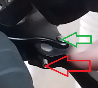

Т.е. мне нужно снять вот этот пин-грибок что обозначен на фото зеленой стрелочкой. Я думал что это заклепка.
А как правильно его выбить? Пробовал подковырнуть плоской отверткой, не выходит.

Это предположение, я не умею гадать по фото. Снизу он не выходит насквозь? Ну значит тащить за шляпку при помощи, например, зажимного ключа. Если в сам рычаг посветить фонариком, должно стать видно куда и как этот пин вставлен.
Вы же знаете модель тормозов, попробуйте найти их disassamble sheme (взрыв-схему), то есть графический порядок разборки.

Меняю колодки на гидравлических тормозах. Столкнулся с такой проблемой что колодки нормально не влазят в калипер. То место, которое прилегает к тормозному диску при торможении слишком толстое. Первая колодка влезает нормально и мешает нормально влезть второй.(не хватает несколько мм).
Колодки 100% должны подходить к моему калиперу.
Подскажите пожалуйста как можно решить проблему? Может подточить немного колодки?

Отведи поршень калипера выкручиванием того самого винта на рычаге

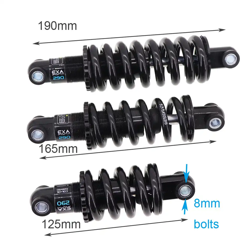

Бабай
Цитата: maxg5 от 03 Июнь 2021 в 15:53А как узнать какое должно быть межосевое расстояние? Нужно что то замерить?
Расстояние между центрами крепёжных дырок имеющегося амортизатора https://ae01.alicdn.com/kf/Hf963da5369e844d2af753986bdded5d38/EXA-Form-290-291.jpg_q50.jpg
