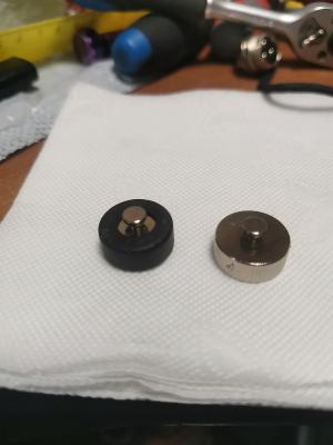

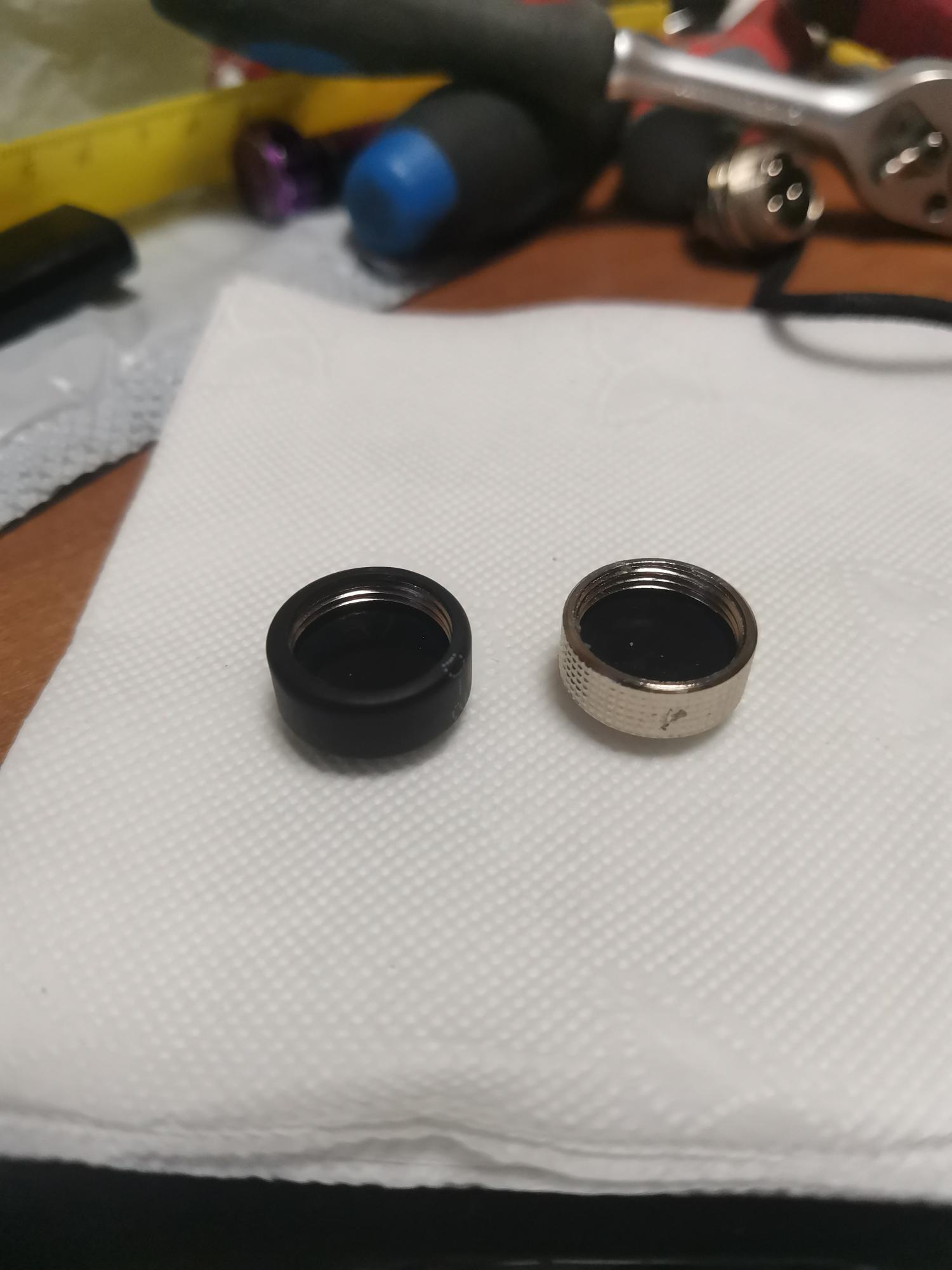

Здравствуйте. Случилось то, чего я меньше всего ожидал. Самокат Currus S11Pro, стоит заряжается в ангаре, никого не трогает. Подходит хозяин (то бишь - я), отключает зарядку, убирает зарядку,  и закручивает металлический колпачок на зарядный порт, в этот момент рука предательски дрогнула и металлический колпачок замыкает контакты внутри порта.
Я сидел на корточках, полыхнуло, я понял что уже сижу на кирпичах. Палец обжог.
Итог - расплавились два из трёх штырьков, ну и металлическая крышечка (да и хрен на неё)
Самокат завёлся, нормально доехал до дома, всё работает. Второй порт (там два порта) исправен и заряжает.
Вопрос - могут быть последствия? что-то внутри погореть? Опасно ли это (коротнёт и всё сгорит нафиг). И чего делать то теперь? В ремонт. Может знает кто? или сталкивался?
MoRoman
Цитата: Толстый от 22 Июнь 2021 в 21:26Вопрос - могут быть последствия?
99% без последствий.. порт зарядки менять.. видел и чинил таких много.. )) не вы первый, не вы последний..
чтобы такого не случалось, делаю клиентам так
