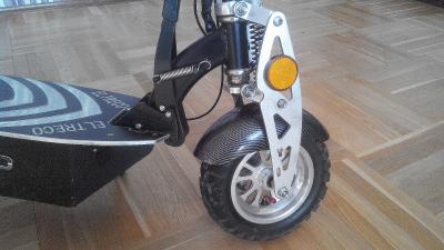

Получил крыло с ali,встало как родное,грязь не летит!
ingener
Грязь летит, просто не на ноги, а на перед деки. Крыло надо бы сдвинуть назад, чтобы основная его часть была на задней половине колеса. Вперед нависать ему совсем ни к чему.   :-)

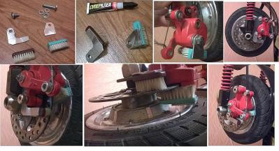

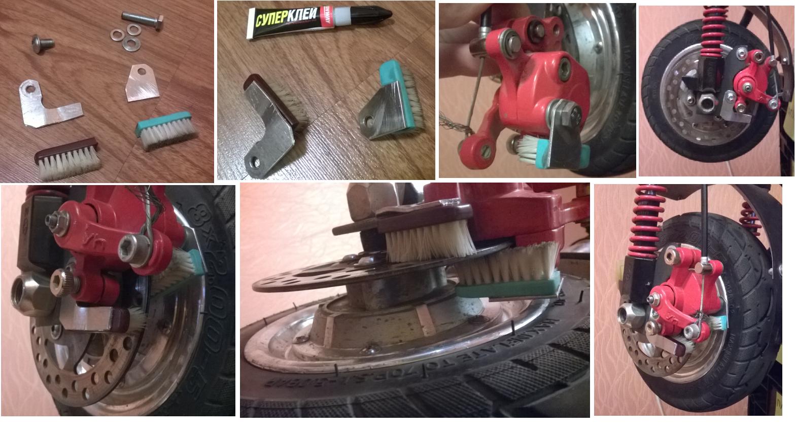

Мысль по поводу скрежета и сильного износа колодок дискового тормоза в сырую погоду (налипает песок и грязь, колодки стираются буквально за час езды - приходится заново регулировать)
Поставить по бокам диска перед суппортом две маленькие щеточки (можно старые зубные отпилить)
Никто подобым не занимался? есть результат?
(вид сверху)

Неплохая идея  ...
Хочешь  хорошо  - сделай сам
inetchik
[user]ingener[/user], видал фотку на форуме, на евеле щётки с покрыхи грязь удаляли.

ingener
Ждем мокрой погоды для проверки функциональности  :-)

Ну вот, прошел месяц. За это время регулировка тормоза ни разу не потребовалась. Такое впечатление, что колодки просто не стираются вообще. Езда и по лужам, и по песку.  Хотя раньше приходилось подводить колодки уже после 1-2 поездок в дождь. Исчез и противный скрежет в мокрую погоду.
Значит, 80% износа колодок - налипающий песок и грязь.
Зубные щеточки успешно справляются с этим  :-)

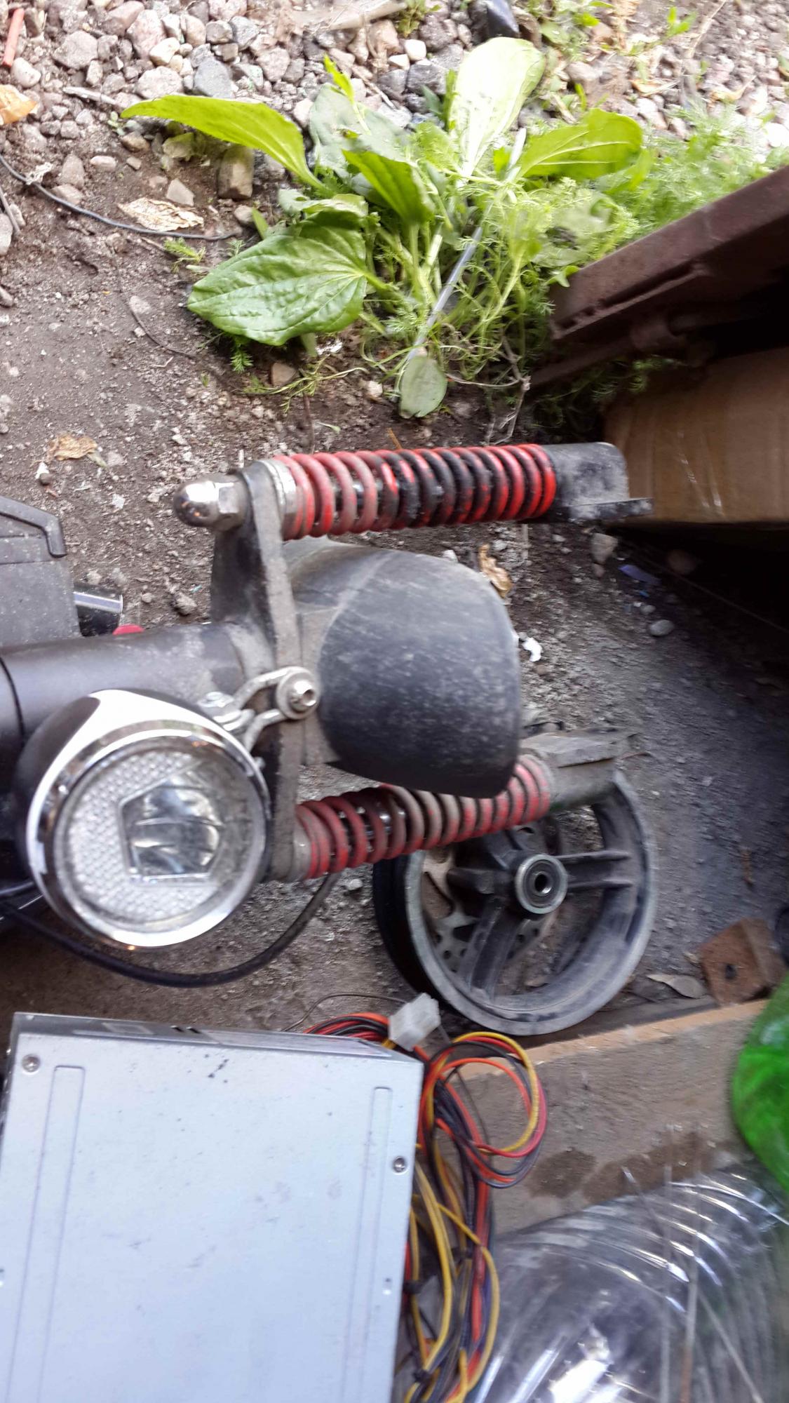

Всем привет. Прежде чем перепиливать и варить спрошу тут. Мож у кого есть траверса такая же только чтоб можду дропов 135мм было? Или вилка подходящая мне? А так собираюсь либо эту варить, к ней привариться и нарастить, либо новую вытачивать траверсу...
Самокат пат ренжер

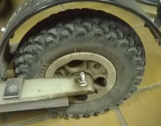

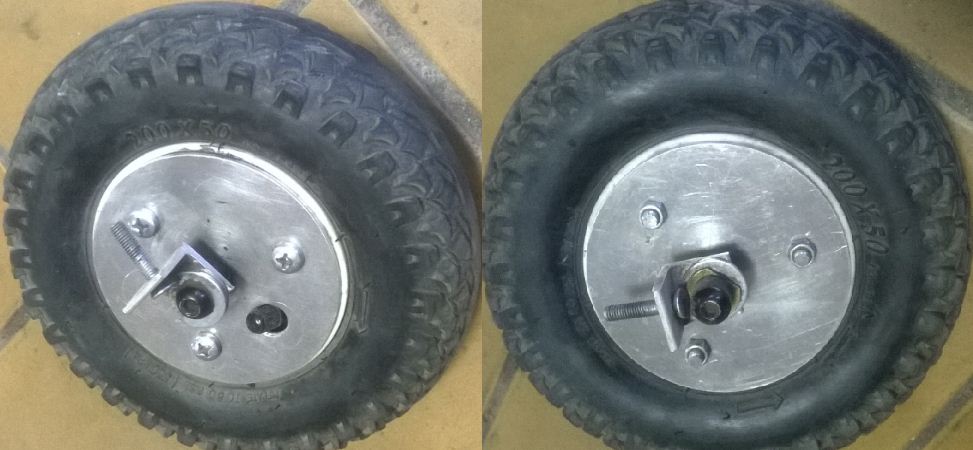

У кого пластиковые диски - обычно это дёртовые самокатики с толстыми шинами - есть смысл усилить их, т.к. опыт показывает - трескаются и вздуваются от давления (выпирает край обода между винтами) в процессе эксплуатации. Да еще если давление нормальное (3-4 Бар). В итоге доходит до трещин.
Вариант усиливающих алюминиевых накладок.

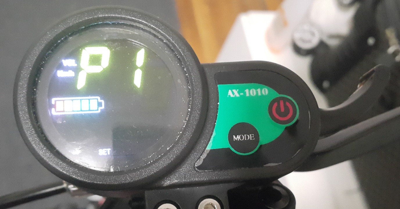

p0 p1 p2 p3 p4 p5 p6 p7 p8 p9 что значат эти настройки в самокате?
