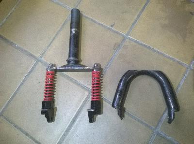

Volshebnik
Нверно от колеса будет зависить и от вилки, они по ширине на 2,5см отличаются
Antonbet
Вот именно у rhino стандартная ширина.я и спрашиваю какая подойдёт? Явно ведь кто то заказывал?
Volshebnik
Если вы думаете, что здесь каждый второй является владельцем рино, то вы немного ошибаетесь, почему бы вам самому не померить ширину и посмотреть крепления?  :-)
poraboloid
Цитата: Antonbet от 24 Янв. 2017 в 10:53
какое в итоге брать на rhino? неужели все без крыльев гоняют?
Первое по ссылке крыло более скруглённое, скорее всего оно на 10" резину.
А второе длиннее и вроде большего радиуса, думаю оно на 12".
У вас то на рине какие колесики ?
Antonbet
Померил линейкой диаметр колес 26 см это 10" значит мне первое подойдет! но вот ширина вилки у меня 13 см.значит нужно брать 2 вариант!
а вот второй самокат с колесами 15"(внедорожный) там ширина вилки 13.5 см первое крыло маловато,а второе многовато( Вот дилемма

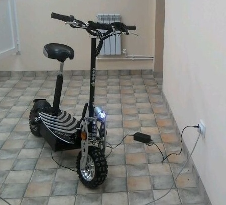

Antonbet
Вот мой второй самокат c большими колесами 36-37 см.модель TANKO-T19 Вот жаль только что нет как у Rhino бортового компьютера,заднего стоп-сигнала с габаритами и турбо кнопки ,и мощность чуть меньше 800 Ватт
а так супер едет,лежачих полицейских перелетает на ура,по бездорожью и зимой без проблем
вот и думаю какой лучше оставлять,два многовато!
а вот мой Rhino
gde700
[user]Antonbet[/user], на первых фото вижу клон первого хедвея без обгонки... "Бортовой комп" на него - любой велокомп, например из Ашана, цена вопроса - рублей двести... Стоп-сигнал тоже ставится легко и подключается к проводу от ручек тормоза и плюсу батареи.
Li-Ion microvast 55,5V 22Ah
Begode Tesla V2 литровая.
Antonbet
Спасибо за советы
А какой по вашему мнению лучше оставлять?

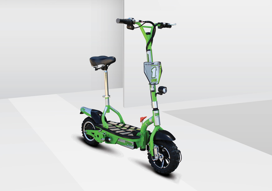

Приобрел себе самокат  UBERSCOOT ES07 1200(собран по мотивам RHINO)
Так вот, нужен мне дозарезу сзади багажник или площадка под корзину...
То что видел в продаже, весьма громоздко. (с креплением на подседельный штырь), это не годится....
Вот мне бы подобный, может кто что-нибудь подскажет...
Это мой uber :
