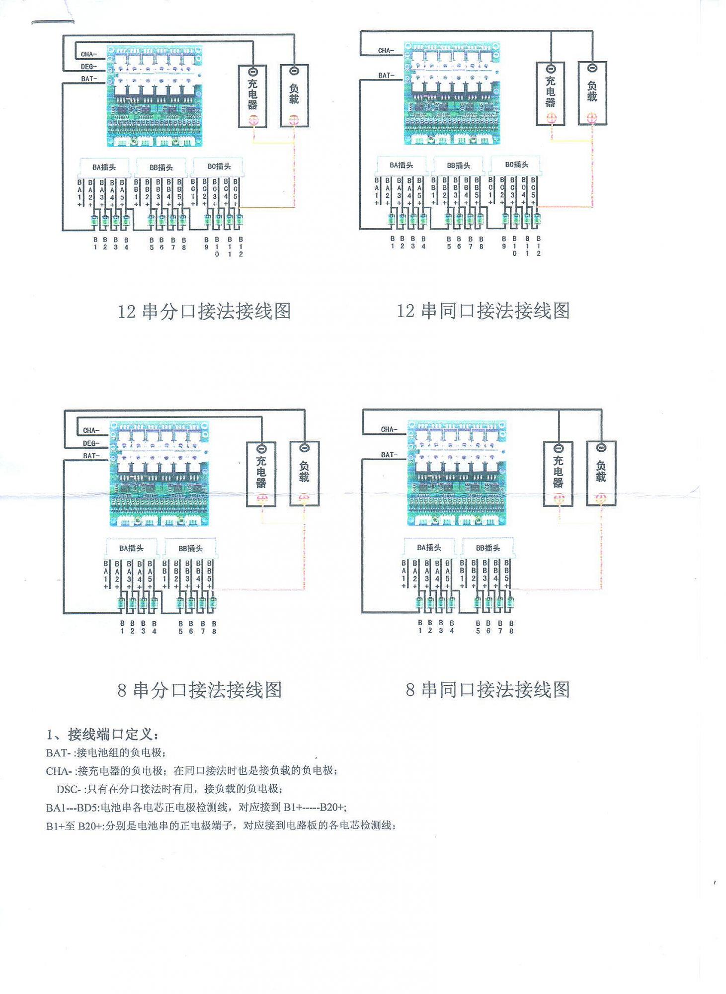

Discharge на минус контрорллера,
Charge на минус зарядки.  :hello:
TRO
Там есть две схемы, на второй схеме к зарядному порту можно и нагрузку впаралель сажать, но токи при таком включении должны быть меньше.

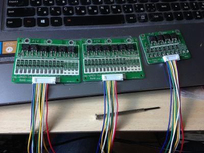

еще один тупой вопрос , китаец неправильный шлейф мне прислал получается, если батарея  12S то и проводков на балансировку  12 должно быть? Или я недопонимаю чегото , на моих 36 вольтовых по 9 на 24 8 . Всем спасибо что отозвались.
Slavemaster
[user]rubberduckhunter[/user], да, шлейф неправильный. Проводков должно быть минимум 12 (первый скорее всего идет на минус, его не обязательно использовать), недостающие провода можете временно использовать от резервных шлейфов (аккуратно переткнуть из разъема в разъем).

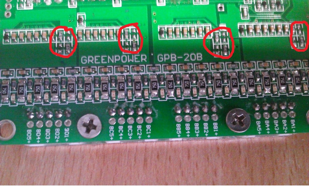

alex88
Друзья подскажите пожалуйста как сконфигурировать данное BMS на 12S?
На фото обведены резисторы для конфигурирования.
Помню на форуме кто то уже делился этой информацией, но найти не могу
alex88
Неужели никто не подскажет? :-(
Довольно таки распространённое в народе БМС.

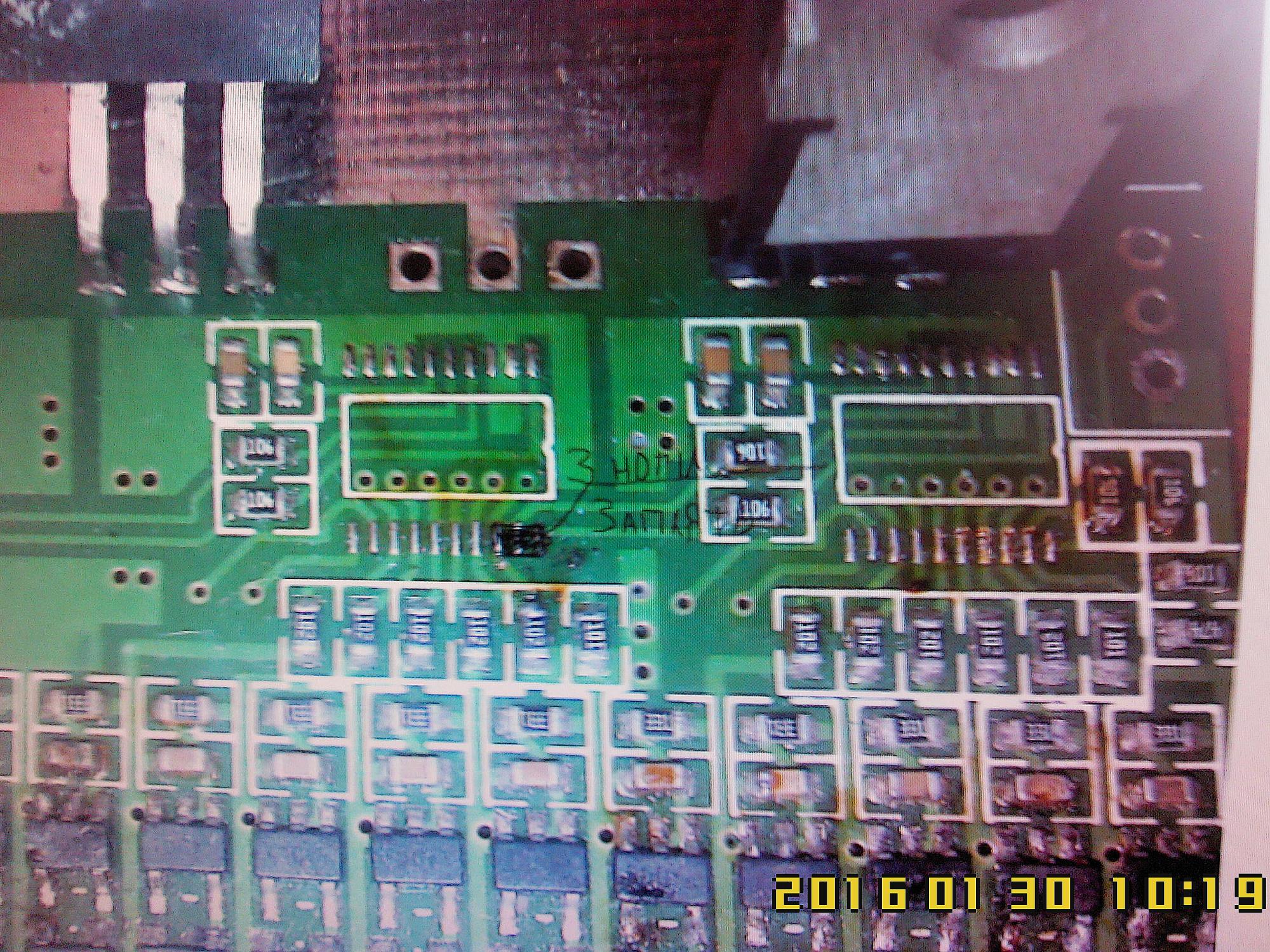

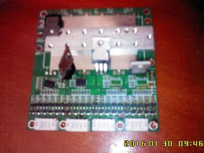

Кутас
[user]alex88[/user], ВМС на 16с, а нужно 12? Щас сфоткаю.
alex88
Всё правильно, на 12S нужно
Кутас

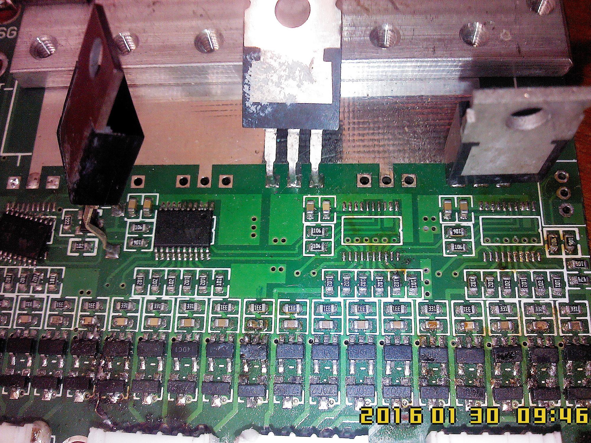

На БМС 12с от "кол" было так:
Блин, картинка не вставляется после паинта.  Третья мелкосхема последние 3 ноги запаять. (12 канал, нижний и верхний пороги)
Кутас
Вот кое как получилось, пардонте за качество.
