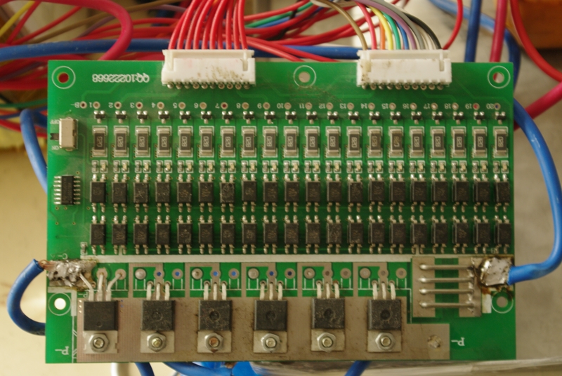

Есть бмс, на 16s к ней на вход идут 16 балансирных проводов. Минус первый ячейки берется с силового провода. На плате, под гребенкой балансирного коннектора видел разводку под минус первый ячейки, но штырёк туда не впаян.
Вот мне интересно, чесли я туда кину балансирный провод с минусовой клемы БМС будет мерять вольтаж по нему?
БМС такая https://electrotransport.ru/index.php?msg=492840

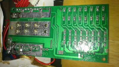

Фото BMS:
[user]mcaseev[/user], Ну да, судя по фотке, все просто. Пролудить шунт и допаять транзики.
Шунт это две скобы, слева вверху (на фото).
mcaseev
Благодарю за совет!
На счет шунта сразу подумал, но вопрос насколько его лудить?
Его сопротивление вероятно измеряется миллиомами.
Пробовал коротить, результат вроде есть, но защита все равно срабатывает, причем только на старте.
Я в принципе уже принаровился включать двигатель при педальной поддержке, но хотелось бы замедлить (либо вообще отказаться) срабатывание защиты.
Правильно я понял, что можно просто допаять два транзистора (там стоят IRFB 3206)?
Это вероятно увеличит рабочий ток?
Угу, транзики паять на свободное место, Лучше - низкомные, типа 3077.
Отключить защиту можно, если разрисовать схему и понять, как работает цепочка отключения.
А можно просто перепаять P- на B-
Само собой, следует правильно понимать и оценивать все риски такого переподключения.  :exactly:

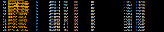

Вадим 74
На мой взгляд они и будут гореть ведь там пропайки транзисторов  практически нет !!!
Вам необходимо , если получится из двух собрать одну целую ,пропаять токоведущие дорожки и к транзисторам , увеличить теплоотводящую пластину - поставить тонкий радиатор .
Ещё лучше купите бмс на 50 ампер , поставьте общий автомат на 25 ампер , накрайняк на 32 ампера
Вадим 74
Суммарная мощность транзисторов у вас  900 ватт !!!
Вот здесь http://alltransistors.com/ru/mosfet/transistor.php?transistor=12177
На фото аналоги ...
