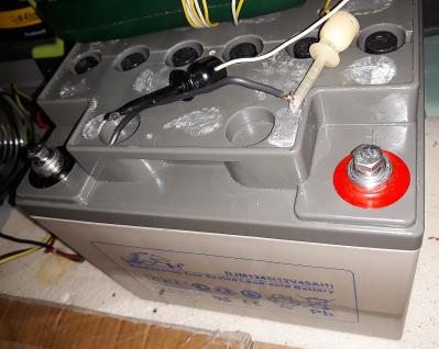

Цитата: AKI от 23 Янв. 2019 в 23:07Перво-наперво я решил подправить ему морду бока. Для этого поставил АКБ выпуклым боком кверху, нагрел пластик строительным феном до начала размягчения и с помощью куска фанеры и прижима коленкой выровнял бок АКБ. Дал остыть и повторил, с другой стороны. Подозреваю, что корифеи после такого могут попадать в обморок со словами про КЗ. Но я рассудил так: хорошему АКБ ничего не будет. А плохой не жалко
Короче АБК стал прежней формы, с ровными боками.
А что, бока эти как то мешали АКБ функционировать? Или эстетически выглядел как беременная корова и вам это не давало покоя?
Цитата: AKI от 23 Янв. 2019 в 23:07Далее нужно было убрать избыток жидкого электролита из банок 1 и 6.
Конечно, бока то вправили... Вот электролит и поперло наружу  :)

[user]serggio[/user], Бока как щеки у хомяка образовали большие карманы. Маты в них при доливе раздулись и заняли объем, пластины соответственно разбежались. Меня конечно записали в адепты Сороки, но я подозреваю, что без выравнивания боковых банок они по-прежнему бы отставали из-за большой массы жидкого электролита от более "подтянутых" банок. И никакой ТОР (ЗУС) не помог бы. Ибо дестульфатировать там было нечего, а взяться необходимой кислоте в этом болоте было просто неоткуда.

Цитата: AKI от 23 Янв. 2019 в 23:16Бока как щеки у хомяка образовали большие карманы. Маты в них при доливе раздулись и заняли объем, пластины соответственно разбежались.
Простите великодушно, чем хомячка надували то, что потом потребовалось коленом придавить через картонку?  :-D
Не, ну ребята, я понимаю что сегодня среда, но не до такой же степени....  :laugh:

Итак, для того чтобы рассчитать "на пальцах" необходимую пропорцию смешиваемых частей для требуемой итоговой плотности электролита нужно воспользоваться "правилом креста":
У этого правила есть одна особенность: концентрация выражена в процентах. Причем в весовых. Что это значит: плотность электролита (растворов серной кислоты) нужно перевести в проценты. Не отсылая к таблицам, предлагаю простой онлайн калькулятор:
Кстати, для особо ленивых есть и расчет по "правилу креста" в виде калькулятора онлайн.
Теперь самое сложное. Для правила креста нужно знать сколько исходного вещества (электролита n-ной плотности в ячейке АКБ) имеется. К сожалению, почти никто из производителей VRLA батарей не публикует объем электролита в них. Но есть исключения. Но по соображениям безопасности (необходимости нейтрализовать кислоту) американская компания Concorde Battery Corporation таки выдала секреты для своих AGM-ок:
Понятно, что в вашей АКБ близкой емкости объем электролита может отличаться, но не в разы. Поэтому используем указанные кол-ва, не забывая, что 1 галлон это 3,785 литра.
Посчитав по "правилу креста" или онлайн, получаем объем корректирующего электролита с имеющейся концентрацией.
Я добавлял его постепенно, стараясь распределить по AGM-матам равномерно, насколько это возможно. И добавлял медленно и в два захода. После каждой коррекции потребуется не менее дня на выравнивание плотности внутри элементов. Для ускорения я проводил в это время КТЦ. Итоговый результат, батареи на сегодня таков:
А начиналось все с вот такого разброса, который никак не корректировался:
Напомню еще раз: я точно знал, что перелил воды, что батарея не засульфатирована.
Это я к тому, что коррекция плотности не «волшебная пилюля от всех болезней АКБ», а один из сугубо конкретных методов для сугубо конкретных проблем.

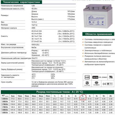

Ну и напоследок. Вот та самая АКБ 12В 45Ач, купленная бракованной в далеком 2013 году, стойко выдержавшая терморазгон и вздутие, а затем все опыты по восстановлению, но работающая теперь пять с половиной часов при токе более 7 А до напряжения 11В:
