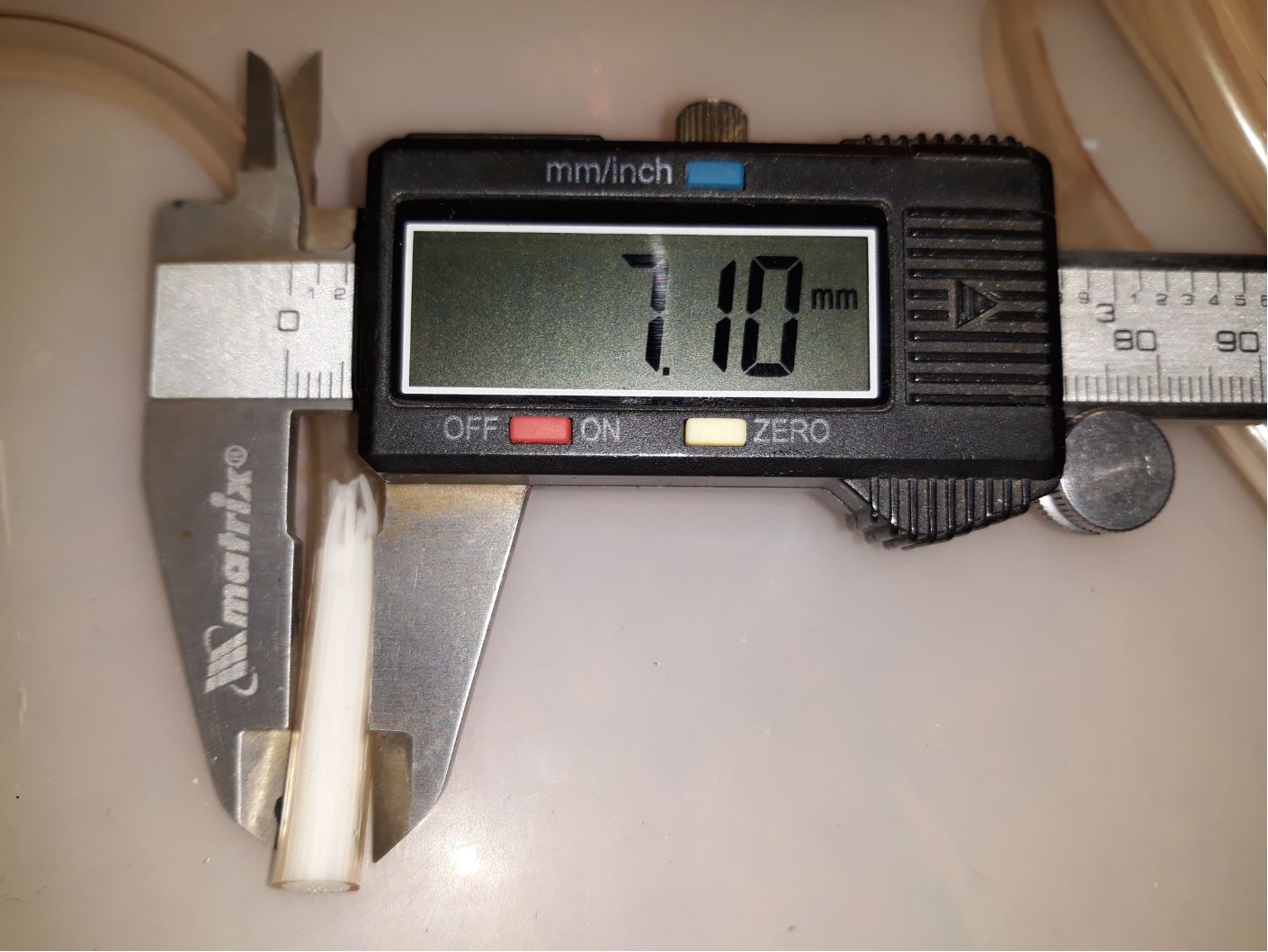

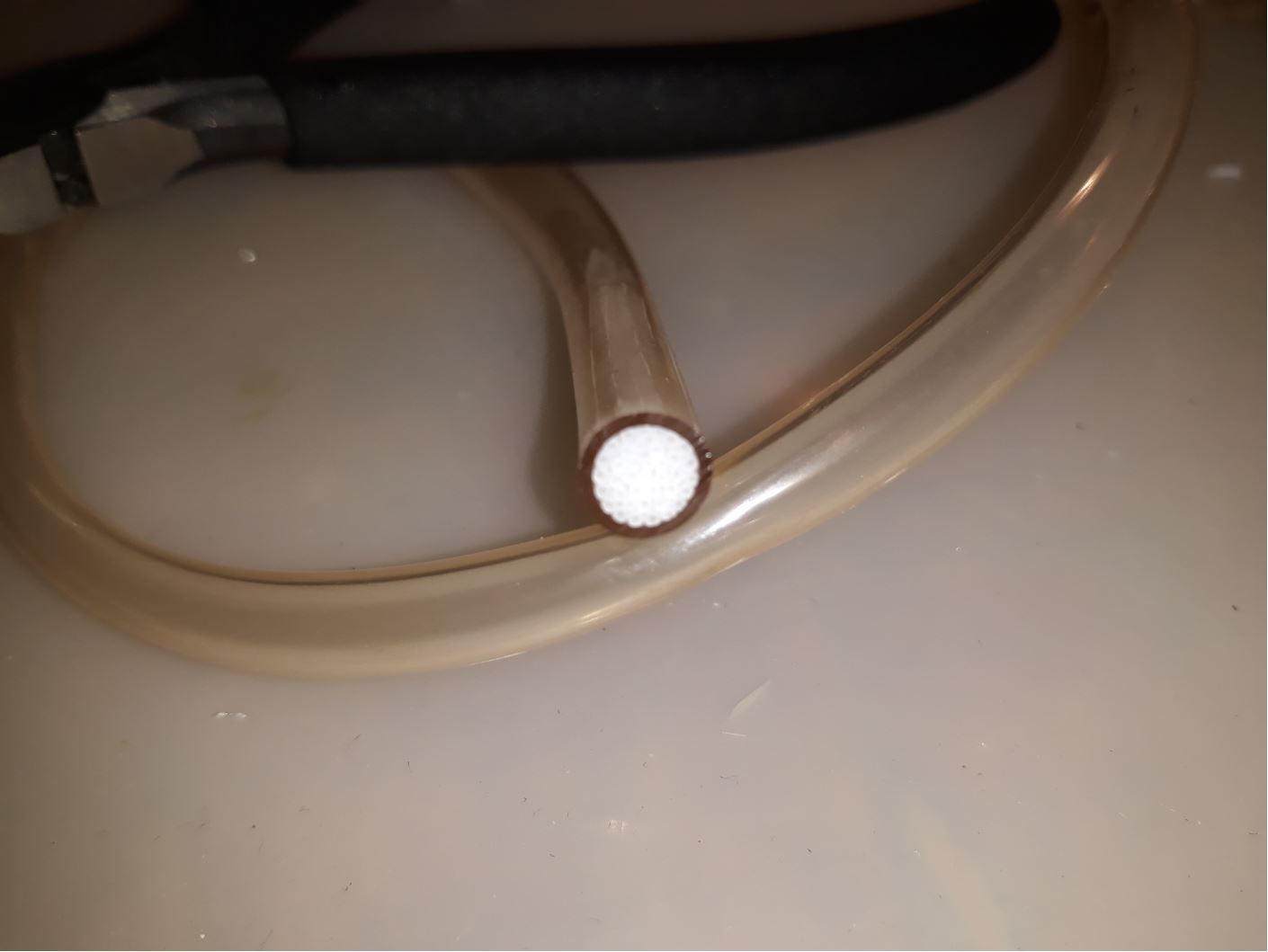

Сделал "фитиль". Много букв не будет, на картинках все и так понятно:
1. Нарезаем фторопластовые трубочки (кембрик):
2.  Запихиваем в трубку из ПВХ:
3. Скручиваем фитиль из салфетки и запихиваем в оставшуюся част трубки:
4. Ставим АКБ на бок, открываем нужную банку, вставляем фитиль, прижимая к матам, наливаем в стакан дис. воду (на фото воды нет :) )
P.S. Бюретку тоже купил, но более сложную "поилку" пока собирать не стал. Стачала испытаю эту.

Яков93
Неужели такая система сработает? Насчет того, что салфетка пропитается в этом я не сомневаюсь. А вот что вода пойдет дальше по трубочкам че-то не верится. Мне кажется вместо трубочек можно применять свернутую в рулончик стеклоткань. И возни будет меньше и капилляры будут тоньше, а значит капиллярный эффект сильнее.
Можно попробовать как эта трубочка работает без аккумулятора - например ткнуть ее в сухую салфетку и посмотреть будет она смачиваться или нет.
