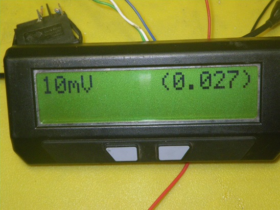

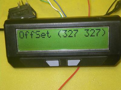

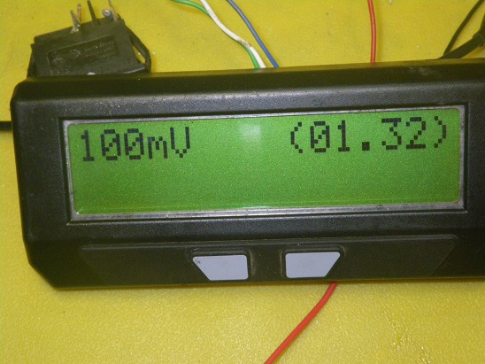

[user]dimad63[/user], немного сумбурные действия.
Установили сопротивление шунта, обнулили ток по инструкции, а потом пролистать ДО КОНЦА, сохранить параметры и только после этого проверять пред-е установки.  ;-)
acyd
У меня 2.3 версия, там на экране zero amps  никаких значений. Тупо удерживаешь правую кнопку, и он  Ок выводит.  Точно также шунт меняется.
dimad63
у меня сейчас 3 прибора на 2 меняется  и не какого зеро ампа нет   ьолько что приехал из вело мастеров там тоже всё меняется  можно шунт поменять 1 цифру и подождать 10 кек он выйдет в основное и цифра поменяется
а у меня всегда 0000
я же специально показал что другие параметры меняются из всего не меняется только шунт и настройки зеро ампа
[user]dimad63[/user], полный сброс не помогает?
Там символы какие-то странные на экране, где им не положено быть, по-ходу с памятью косяки какие-то...
dimad63
да символы подозрительные но я думая у индекатор а  коды немного не совпадают
хотя может и в памяти

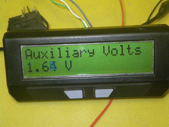

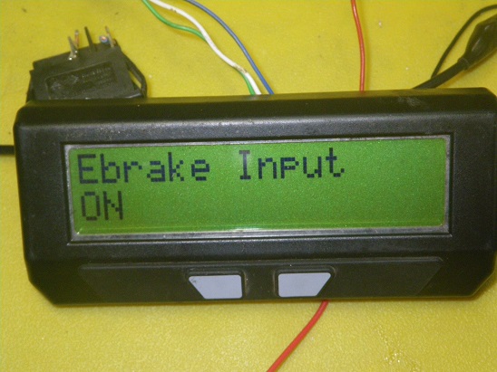

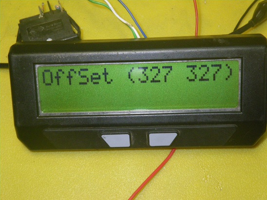

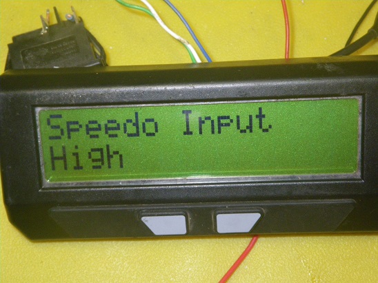

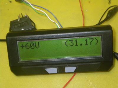

dimad63
если светится  то резисторы целы
ЦитироватьPlease first disconnect power and then measure the resistance between VDD and G pads in the lower right of your picture. Under normal circumstance it should measure ~100kOhm. If it is much less (~100 ohms or less) it is likely that the microcontroller (28-pin device) has been destroyed
Отсоединить питание. Измерить сопротивление между точками VDD and G см. в правом нижнем углу картинки..
В исправном устр. должно быть около 100кОм. Если заметно меньше, напр. 100Ом, то МК дохлый...
dimad63
#728

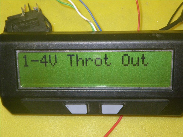

Вопрос к затокам сего девайса  что значат эти настройки ?
С вольтами понятно . А остальное?
А инструкции нет чтоли?
Ghozt
[user]dimad63[/user], я бы мог рекомендовать попробовать прошить девайс последней 2.4 прошивкой. Может прошилось криво, вот и глюки. Саму прошивку и прогу можно найти на их сайте
