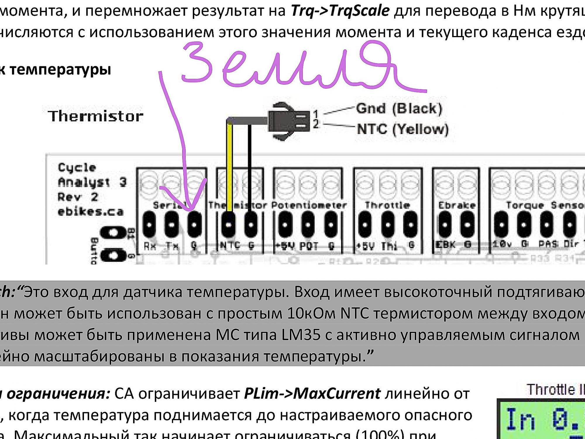

Здравствуйте, нужен совет по поводу подсключения термодатчик к СА версия 3.
История такая, купил крошку, в ней есть термодатчик, подключил к выходу на СА как в инструкции, там жёлтый и чёрный провод. Ничего не работает, потом разобрал СА.
Оказалось, что желтый провод, который должен идти к NTC на плате вообще ни к чему не подпаян, на его место стоит жёлтый, который идёт к контроллеру ( 7пиновый кабель).
Земля которая снаружи выходит для подключения датчика подпаяна к земле, но в другом месте.
Вопросы:
1) жёлтый провод, который должен идти на термодатчик и который никуда не подпаян сейчас нужно подпаять к точке NTC. Нужно ли убирать с этой точки другой жёлтый кабель, который идёт к контроллеру, или их можно оба подпаять к точке NTC?
2) будет ли работать датчик есть земля подпаянная в соседнюю секцию?
Спасибо за ответ. В электронике не силён, поэтому не ругайте за возможно глупый вопрос.
vialine
будет! везде где на контактах написано G, это всё общий провод
кстати если CA и контроллер питаются от общего источника тока, то термодатчик можно подключить единственным проводом NTC
прозванивали разьёмы? точно тот провод? если мне память не изменяет то в 7пиновом разъеме желтый провод идет на датчик холла который стоит в моторе, чтобы обороты считать
может припаяли на заводе не правильно )

По 2 пункту понятно, спасибо. По поводу жёлтого провода: я думаю, что это ошибка завода. Прозвонил, подпаянный к точке NTC жёлтый провод идёт на 7 пиновый разъём к контроллеру. Второй жёлтый провод, который должен идти к датчику просто торчит снаружи и просто торчит внутри, т.е.  Он свободен с обоих концов.
Вопрос: куда нужно подпаять свободный жёлчный провод, и куда девать жёлтый провод, который подпаян к точке NTC и идёт в 7 пиновый разъём к контроллеру. Спасибо
vialine
тот что идёт в 7пин - паять к контакту Sp  (ряд контактов слева, где написано Direct Plug Connector)
затем свободный желтый подпаяете к NTC

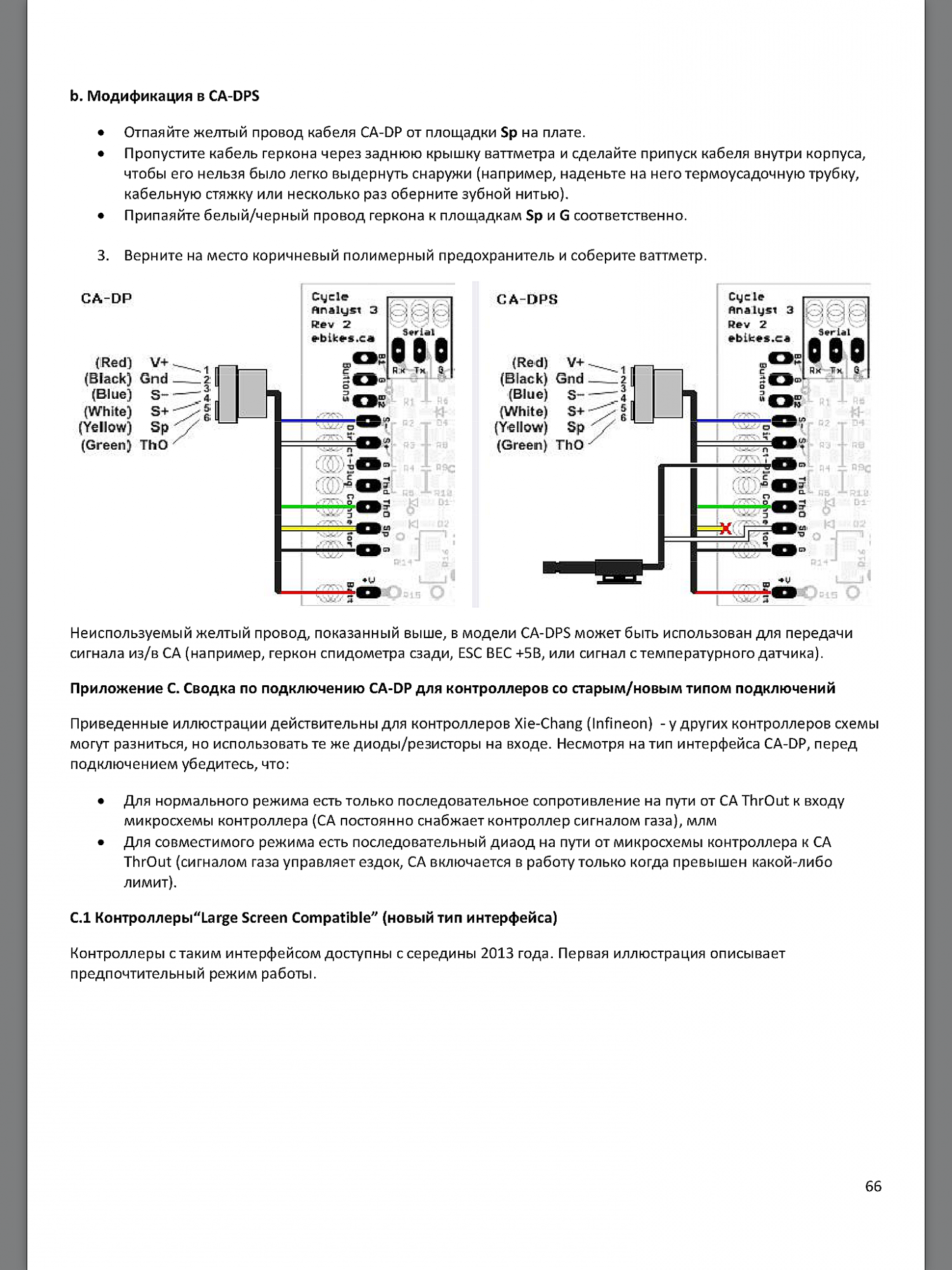

Здравствуйте, сегодня начал действовать по вашему сценарию. Жёлтый провод, который сейчас припаян к NTC решил перепаять на SP, но на точке SP припаян провод + на датчик скорости. Ту думаю, вот откуда все проблемы( при установки датчика скорости велосипед не едет). Думаю, что сейчас за один раз решу все проблемы, но решил найти куда правильно подпаять + датчика скорости и нашёл интересную картинку в инструкции:
Судя по ней это всё не ошибка завода, а какая-то "особая комплектация" и вообще запутался. Нужно ли мне действительно подпаивать жёлтый провод с точки NTC, который у меня идёт на контроллер в 7 пиновом или его можно просто отпаять и заглушить, как показано на схеме, а на его место подпаять провод к датчику?
Опять же при таком варианте, не будет работать датчик скорости.((
vialine
вам нужен датчик (геркон) ? если да, Sp не трогайте, просто отпаяйте тот желный провод который подпаян сейчас к NTC, и заизолируйте
контакт Sp на плате CA читает импульсы для расчёта скорости, а берет он их либо с внешнего датчика, либо с одного из холлов внутри мотора (через 7ми пиновый разьём), можно и так и так использовать, большой разницы нет
делайте так как проще
