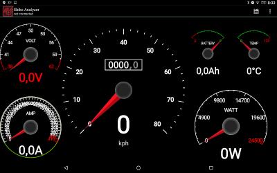

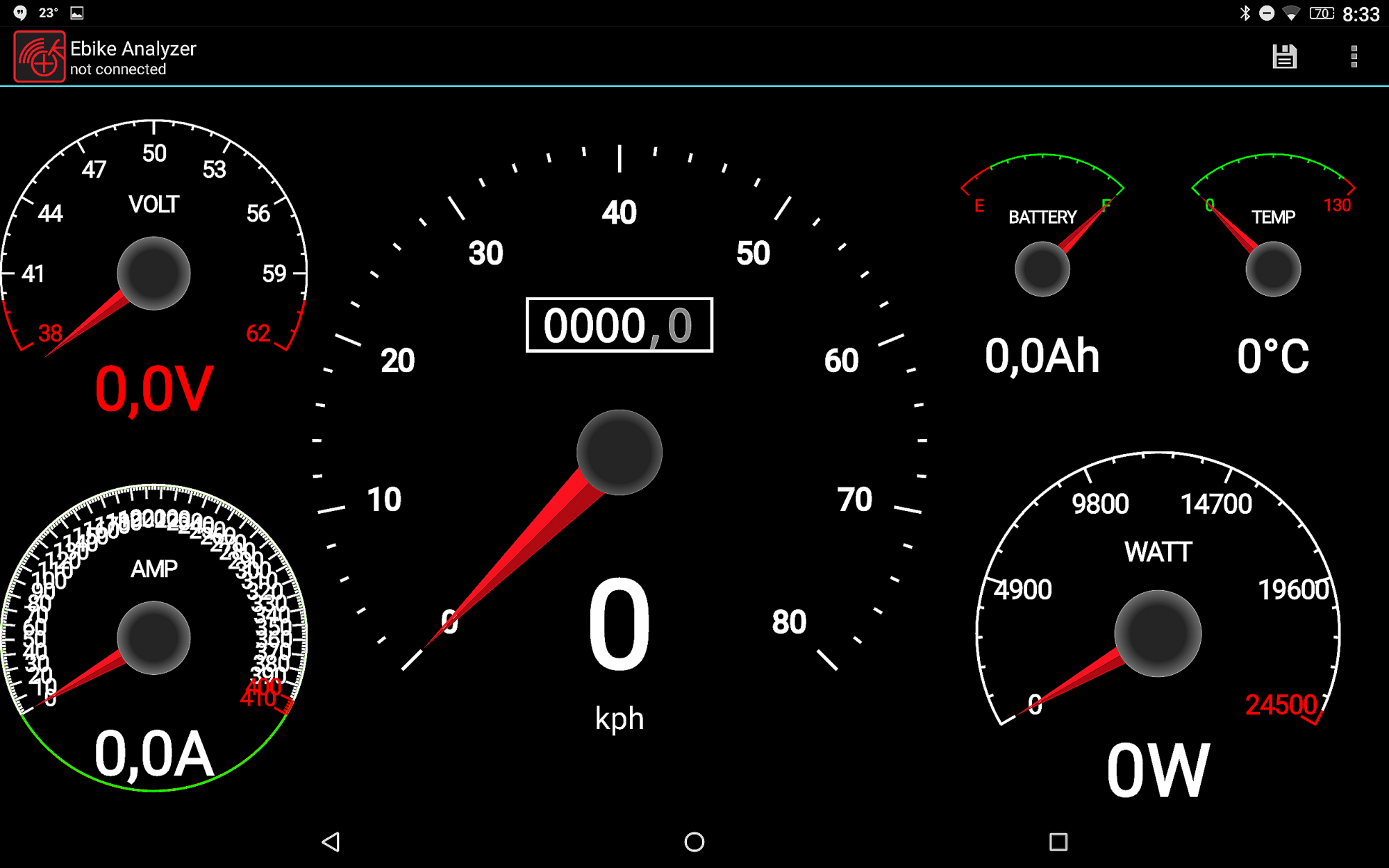

vpa
Цитата: Yura24ru от 18 Сен. 2017 в 02:20
Что вас не устраивает в СА?
Вместо тысячи слов:
Красота - страшная сила!

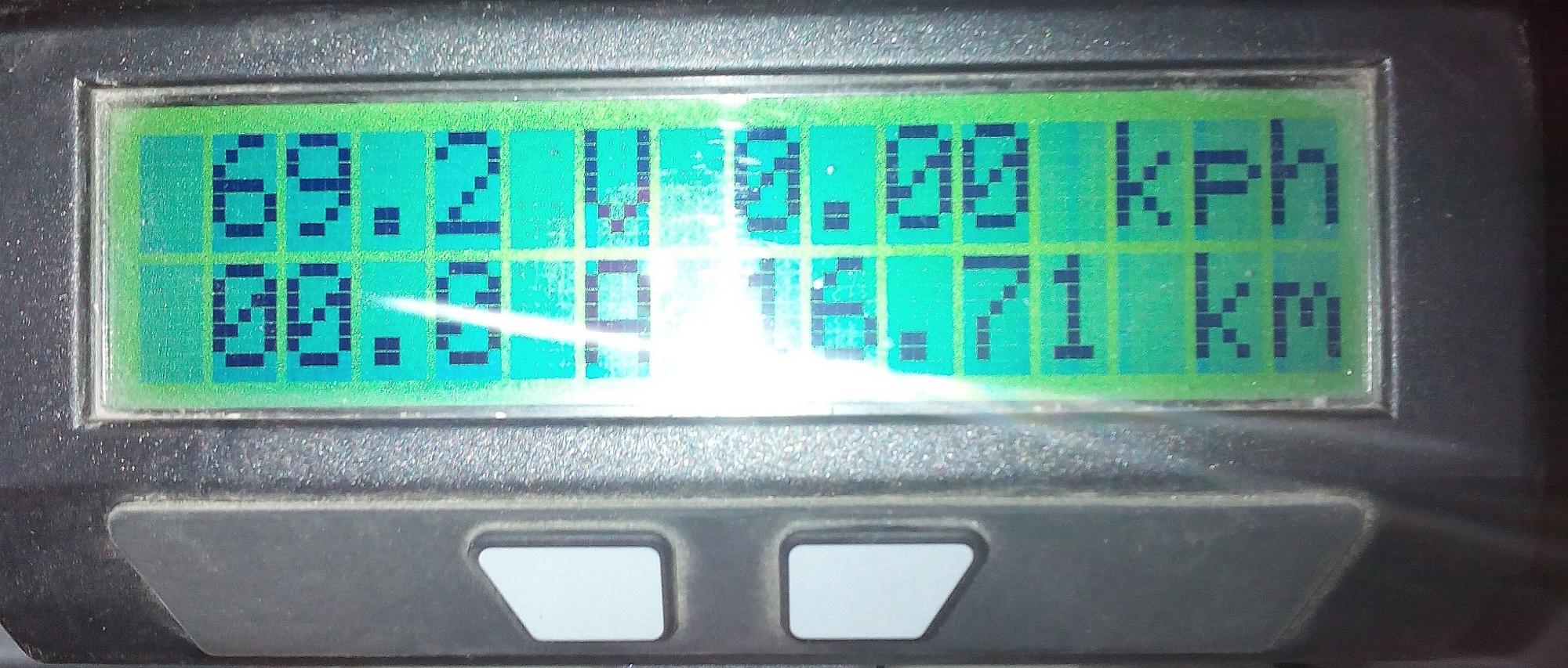

[user]vpa[/user], Тоже был такого мнения, но как пользователь СА уже двух сезонов, могу утверждать что эти "рюшечки" - лишнее. В дороге главное читаемость и информативность. Взгляд на прибор не более секунды, некогда было бы разглядывать всю эту красоту.
DD 1000w  LiNMC 52В 16А/ч
Есть мнение, что читаемость с экрана смарта - упадет, причем заметно.
Читаемость, это не только размер. Это и контраст, и интерфейс.
Рюшечки снижают читаемость, требуют большего "процессорного" времени для обработки информации.
Если только для авто, где меньше трясет и где проще отвлекаться от дороги......

У меня электроавто, как раз на Аналисте приходится вглядываться в цифири, чтобы понять что к чему. Более крупные и, главное, аналоговые шкалы гораздо информативнее и быстрее читаются. Впрочем, на вкус и цвет...

[user]vpa[/user], Конечно все зависит от сферы применения. Вот к примеру экономлю заряд аккумулятора, у меня ток контроллера от 0 до 30А, и глядя на СА мне бывает важно сколько ампер,  5 или 6. Что я увижу на аналоговой шкале? :)

В Ebike Analyzer настраиваются все шкалы, поставьте 10 ампер, увидите при 5 амперах половину шкалы.

[user]vpa[/user], а в СА настраивать шкалы не нужно :) Сколько есть, все на экране. И все хорошо видно.

Сегодня получил bluetooth модуль HC-06, временно запитал его от элемента 18650, подключил через jack 3,5 к Аналисту. После перебора двух вариантов подключения стереоджека и сопряжения планшета с модулем HC-06, данные с Аналиста стали выводиться на планшет. Можно писать лог. Попутно выяснил, что при тапе на любую шкалу Ebike Analyzer, она увеличивается на весь экран, становится главной, иногда удобно, например, контролировать скорость со спидометром во весь экран.
