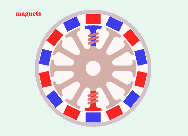

Теперь пара слов конкретики по проектируемому мотору:
1) Диаметр ротора - 350 мм.
2) Число магнитов на роторном кольце - 120 (угловой сдвиг 3 градуса). Магниты образована многополюсным намагничеванием кольца из "магнитной" резины, наподобие магнитиков на холодильники (упрощенно).
3) Статор трех-секционный - три сегмента примерно по 120 градусов, высота (толщина) каждого сегмента 10 мм (набор из пластин эл.тех. стали тлщиной 0,35 мм). На каждом сегменте 18 зубцов, на которых намотано 8х2 фазных обмотки.  Два крайних зубца не рабочие, служат для симметрирования магнитных СЛ в момент, когда активны первая и четвертая фазы. Углвой сдвиг зубцов 3,3765 градуса. В итоге получается в каждой фазе по шесть катушек на обмотку.  Или три "криволинейных" двигателя, фазные обмотки которых соединены последовательно.  Такая схема статора выбрана исходя из конструкции основного устройства, там полный кольцевой статор не помещается.
4) Соотношение полюсов ротора и зубцов статора 9:8, т.е. дополнительно получаем и магнитную редукцию, увеличивающую крутящий момент на валу, при существенном снижении угловой скорости вала мотора.
5) Учитывая незначительность нагрузки на валу, и ее стабильность во времени, решено отказаться от каких-либо датчиков положения ротора. Но при необходимости, возможна как установка 4-8 датчиков Холла, так и/или  позиционирование ротора по противо-ЭДС в фазных обмотках.  Но это если только потребуется прецизионная подстройка фазы ротора относительно фазы вращающегося магнитного поля.
Буду благодарен, если найдете принципиальные ошибки в моих рассуждениях, и ткнете в них носом. )))
Blik86
Цитата: KIV от 12 Янв. 2023 в 10:23"недостающие" 4 фазы получаются последовательно-противофазной коммутацией обмоток статора
Тогда это 4 фазный мотор (8 полумостов для управления). Если 5-8 работают в противофазе 1-4, то какой смысл ими отдельно управлять? Подключай последовательно и все.
Цитата: KIV от 12 Янв. 2023 в 10:23Что касается числа магнитов (или все же - пар полюсов магнитов?), то, по моему разумению, оно может быть любым. В любом случае число пар полюсов будет четным.
Полюсов. Число пар полюсов может быть любым.
Цитата: KIV от 12 Янв. 2023 в 10:23А вот как от четности/нечетности фаз зависят резонансы (любые) и гармоники, честно говоря, не догоняю, и буду признателен, если растолкуете.
Для типовых машин четное число фаз значит, что четным будет число зубцов и пазов на статоре. Абстрагируясь от обмоток для магнитной системы, это значит - все полюса одновременно будут переходить через пазы. Магнитное сопротивление системы будет пульсировать, магниты будут препятствовать переходу через паз вызывая просадку выходного крутящего момента и неравномерное вращение.
Цитата: KIV от 12 Янв. 2023 в 10:233) Статор трех-секционный - три сегмента примерно по 120 градусов. На каждом сегменте 18 зубцов.  Угловой сдвиг зубцов 3,3765 градуса.
Не понял как это получилось.
Цитата: KIV от 12 Янв. 2023 в 10:234) Соотношение полюсов ротора и зубцов статора 9:8, т.е. дополнительно получаем и магнитную редукцию, увеличивающую крутящий момент на валу, при существенном снижении угловой скорости вала мотора.
Непонятно откуда 9:8, относительно чего и с чего это должно увеличить момент?
Цитата: KIV от 12 Янв. 2023 в 10:235) Учитывая незначительность нагрузки на валу, и ее стабильность во времени, решено отказаться от каких-либо датчиков положения ротора. Но при необходимости, возможна как установка 4-8 датчиков Холла, так и/или  позиционирование ротора по противо-ЭДС в фазных обмотках.
Если цель именно равномерное вращение то нужен прецизионный датчик.
Цитата: KIV от 12 Янв. 2023 в 10:23Но это если только потребуется прецизионная подстройка фазы ротора относительно фазы вращающегося магнитного поля.
холлы и противо эдс тут бесполезны, по ним в лучшем случае  определите моменты коммутации и на каждую секцию нужно ставить свои.
Цитата: KIV от 12 Янв. 2023 в 10:23Требуется именно максимально точное, равномерно вращающееся магнитное поле с минимумом вибраций на валу.
Сильно растяжимые требования, но тут видится беззубый статор с печатными обмотками + ротор с магнитами.
И то секционный синхронный двигатель вам просто не соберут. Заколебетесь юстировать. Поэтому делаете три отдельных трехфазных привода (9 полумостов для управления) и на программном уровне юстируете.
Или асинхронник + немагнитный ротор, у него к юстировке считай нет требований.

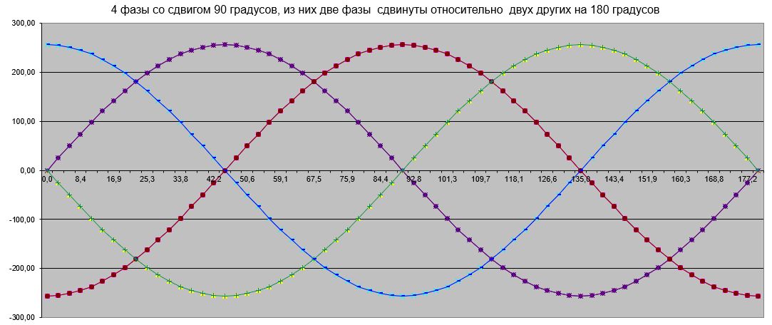

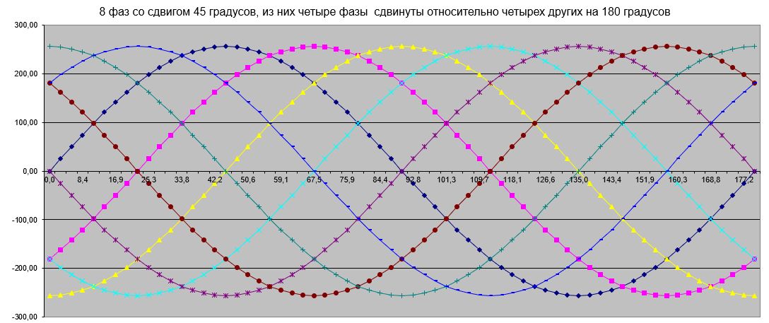

Цитата: Blik86 от 12 Янв. 2023 в 20:10Тогда это 4 фазный мотор (8 полумостов для управления). Если 5-8 работают в противофазе 1-4, то какой смысл ими отдельно управлять? Подключай последовательно и все.
Нет, это именно 8-фазный мотор, т.к. у 4-фазника сдвиг между соседними фазами 90 градусов: A0-B90-C180-D270, а у меня сдвиг по 45 градусов: A0-B45-C90-D135-E180-F225-G270-I315. Очевидно, что фаза фаза Е сдвинута относительно фазы А на 180 градусов, но это две разные фазы. Равно, как и остальные "антогонисты". Но формировать отдельно фазы E,F,G и I нет смысла, достаточно включить (выше я написал - скоммутировать) обмотки А и Е последовательно, но в противоположном направлении (АаеЕ). Получается вроде бы одна обмотка, но работает она как две, в противофазе.

ЦитироватьНе понял как это получилось.
Здесь снова моя ошибка в описании. Я написал "статор состоит из трех секций", но не учел, что приводчики под "секциями" подразумевают размещение на одной оси нескольких комплектов ротор/статор. Но я сразу же добавил "три сектора по ~120 градусов". Имеется в виду, что статор не кольцевой, а "секторный", т.е. разделен на три независимых электромагнитных статорных сектора, расположенных в одной плоскости, перпендикулярной оси мотора, и взаимодействующих с одним роторм. Если нужно, сделаю рисунки или фото подобных секторов с зубцами.
ЦитироватьНепонятно откуда 9:8, относительно чего и с чего это должно увеличить момент?
Теперь про углы. Ротор кольцевой, на нем равномерно сформировано (или установлено) 120 магнитиков. Соответственно, угловой сдвиг между полюсами равен 3 градусам. А вот угловой шаг зубцов статора на секторах намерено выбран чуть большим, и равен ~3,37 градусам. Таким образом, на каждые 8 зубцов статора приходится 9 полюсов ротора. Отсюда и возникает магнитная редукция - скорость вращения ротора уменьшается (но остается синхронной со скоростью поля статора), а крутящий момент соответственно, возрастает. Магнитную редукцию хорошо иллюстрирует анимашка, которая попалась мне на глаза лет 20 назад, когда только начинал интересоваться подобными штуками.
Упс... Оказывается, мне еще нельзя выкладывать картинки.  :pardon:

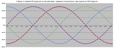

Цитата: KIV от 14 Янв. 2023 в 00:59я не согласен по описанной выше причине - в четырехфазной схеме сдвиг фаз равен 90 градусам.
График в студию))) может тоже научусь делать сдвиг на 45 добавив к 4 нормальным фазам еще 4 работающих точно в противофазе.

Зачем передергивать? Я называю обмотки обмотками, а фазы - фазами. И вижу принципиальную разницу между ними.
ЦитироватьГрафик в студию))) может тоже научусь делать сдвиг на 45 добавив к 4 нормальным фазам еще 4 работающих точно в противофазе.

ЦитироватьПоясните откуда у вас берется сдвиг 45 и закроем этот вопрос.
Должны уже быть.
А вот сейчас и проверим. Ниже две картинки, построенные в Exel. Там хорошо видны и фазы и углы сдвига между ними.  Надеюсь, вы знаете, в чем разница между синусом и косинусом периодического гармонического колебания.
На картинках один полный период фазы.
