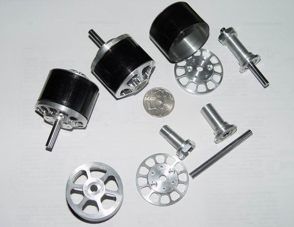

"У нас..." Это где и у кого? Я спросил лично вас: вы делали сами подобные моторы? Боюсь, что нет, ведь вы из критиков-теоретиков.   :-\
Выше я написал, что делал такие моторы (и продолжаю этим заниматься), и чтобы не быть голословным, покажу несколько фото своих моторов. Это одна из первых моих конструкций (начало 2000-х годов):
На домашнем компе нет фото мотора в сборе, только заготовки. Было изготовлено больше десятка таких игрушек. Максимальная подводимая мощность достигала 1800 Вт. Разумеется, кратковременно. Магнитная редукция 7:1, при этом скорость вращения вала порядка 20000-30000 об/мин.
И штам для вырубки железа для этих моторов:
Все это делалось по моим чертежам в одной кроватной мастерской на востоке России. Магнитный редкозем, кстати, тоже не китайский, а наш, отечественный, с характеристиками гораздее, чем у магнитов из Поднебесной.
А вот одна из последних моих печатных четырехслойных обмоток для четырехфазного беззубого статора.  Диаметр плоского ротора ~120 мм.  Есть еще и 300-мм плоский беззубый мотор (скорее - модель-прообраз). Но там ПП двухслойная. Могу сделать фото, и покаать, если интересно.
Так что давайте дальше говорить только о том, что реально делали сами, или в чем уверены не понаслышке, начитавшись умных книжек, чаще всего - забугорных переводов. У меня их тоже есть.   :kidding:

Ну так и мы тут "чай не лаптем щи хлебаем, понимаем, что к чему..." И печатным методом могём, во много слоёв. Но печатным методом не интересно, много мощности не получить, и зависимость от материала... Другое дело - медь и эпоксидка:
Интересно, во сколько вам штамп обошёлся?

Ну, здесь можно только сказать "Респект и уважуха!"   :wow:  Виден деловой подход.
По штампу и не скажу уже, давно это было... Да там и отношения были другие, часто все ограничивалось "литрой выпитой"  :-D Но это не тот случай. Товарищь делал не электроискре, с последующей притиркой матрицы и пуансона. Кажется, я поделился магнитами для этих же моторов, тогда они еще были малодоступны даже на Али.
Что касается мощности, уже говорил - мощные моторы меня давно не интересуют. Более чем, когда 10-15 Вт на форсаже. В приоритете прецизионная плавность и стабильность скорости. Задачи такие.  Не транспортные.
P.S. А эпоксидку рекомендую заменить на кремне-огранические смолы. И рабочие температуры повыше (до 600С...1000С, и стабильность побасче, особо если с мелкодисперсными минералами замутить.
Эпоксидка при длительном нагреве плывет, а то и вовсе разрушается.
