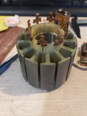

Dev9tiU

Dev9tiU
Зуб магнитопровода имеет сечение 277 КВ мм.
Толщина 4,5 и ширина 55,5 мм . зубов 12.
Внимание вопрос! Сколько электрической мощности переварит данный магнитопровод?
А медь сколько весила? Сечение жилы витка какое было? По параметрам мотора вполне можно определиться. Кккие обороты и мощность были?
Интересует теоретический предел или практический? B-)
Dev9tiU
#197
0.8мм по лаку ,12 жил , две обмотки .
Мотор не то двух не то черырехфазный.
В стоке он был с четырьмя обмотками по 6 жил и соеденен звездой с четырьмя выводами. Обмотки работали исключительно по очереди. Я разьедкнил звезду и соеденил паралельно обмотки которые были друг за другом (по магнитному потоку) .
Мотор от электронасоса гидроусилителя руля форд фокус 2 . Рабочие обороты в районе 3000 и естественно напряжение питания 14в , предохранитель в цепи питания этого мотора стоял на 80 А. Я же планирую питать его от 26в, и заинтересовал его потолок по мощности , то есть по току. Крутить буду до 4 - 4,5 тыс об мин. На хостом ходу вращается до 6000 об мин.
Вот так он заполнен медью.
