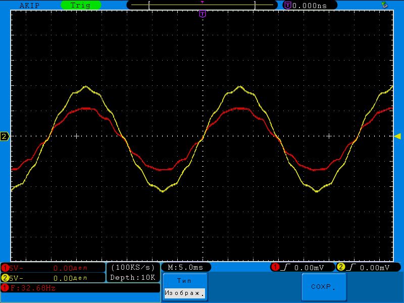

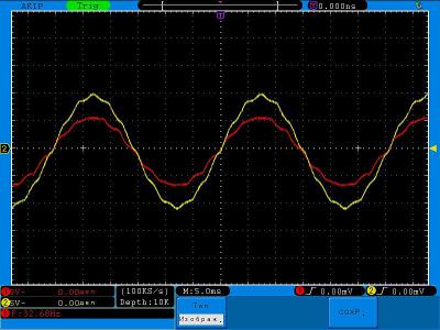

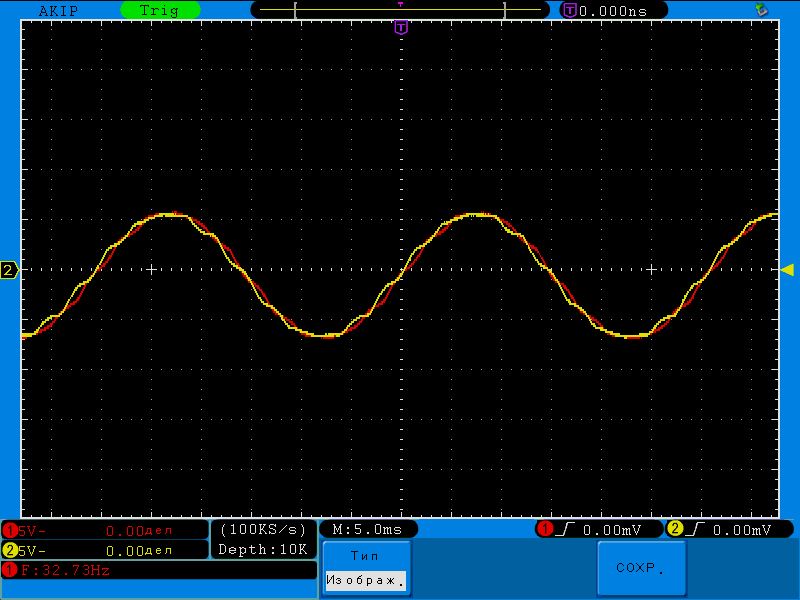

Здравствуйте, подскажите пожалуйста. Купил китайский мотор на али bldc 8kw 3000rpm 96v. Контроллера пока к нему нет. Из двигателя выходят фазные провода желтый, синий, и зеленый. И 5-ти жильный датчики холла. Когда стал измерять сопротивление миллиомметром между фазными проводами то получилось что оно отличается 421, 482, 458 миллиомм. Потом подключал поочередно к фазным проводам 2-х канальный осциллограф, и вращая через переходник шуруповертом на 1 скорости получил вот такие осциллограммы.
То есть с желтой фазы напряжение гораздо выше. Это нормальное явление или в двигателе какой-то косяк с обмотками? Или я как то не так измеряю? Хотя подключаешь лампу тоже видно что загорается ярче.
С блдс двигателями не имел дела. Как я понимаю трехфазные обмотки должны быть одинаковыми.
i
Цитата: tsoy от 27 Май 2018 в 17:53какой-то косяк с обмотками?
Весьма похоже что так, увы.
tsoy
Понятно. Не по теме конечно. Не знаю отсылать на замену или вернуть часть денег и попробовать сделать.
