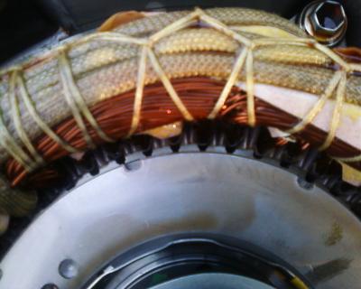

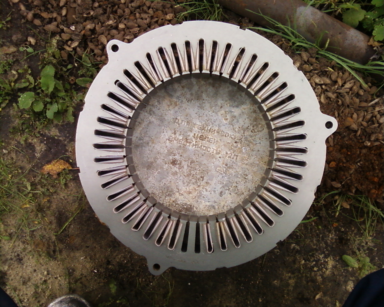

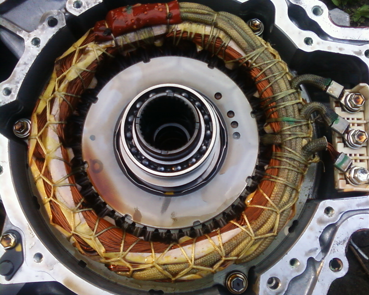

strannik
Подскажите как лучше расположить датчики холла на моторчике ( 8 магнитов ротор, 48 пазов статор) относительно центра катушки.
Холлы с  промежутком 4 паза, надо ли смещать их против направления вращения?
До этого стоял резольвер.

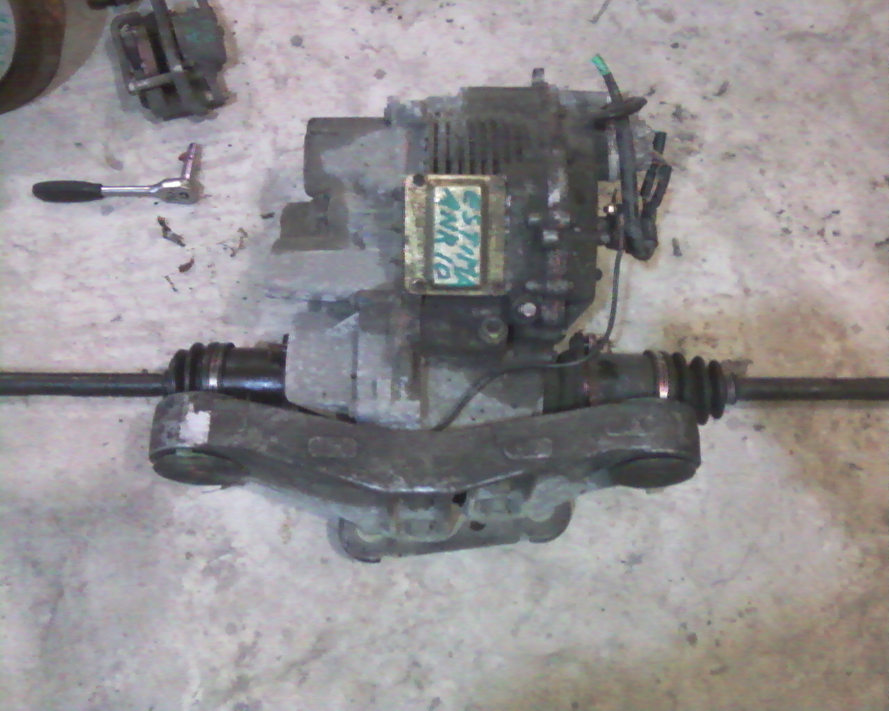

Kugoo M4 Pro 18Ah (2020)
strannik
#119
Мотор Toyota
и его статор выпотрошенный, хотя есть и живой на 220 или около того вольт
http://electricmobile.org.ua/forum/viewtopic.php?f=15&t=333&start=0
DIVAS
[user]strannik[/user], Вообще, неплохо бы понять, как у него расположены магниты ротора и как намотаны обмотки статора...
anatoli_nik
На ум приходит схема намотки как у асинхронного двигателя с 2р=8 z=48 a=1 (a=2), идеально будет под синусный контроллер (но и на обычном будет работать). И холлы можно будет поставить ровно посередине катушек.
Полный привод: 2*1кВт (при 48В);
22s30Ah народных.
2*9Fet IRFB4110 22A
max 87 kmph, >30000км
strannik
Я и предполагал ставить на середину катушек, просто из за больших оборотов нужно сместить против шерсти.
Катушки соответственно числу магнитов намотаны в количестве 24 штук по 8 на фазу.
Двигатель намотан проводом 0.8мм 8 жил в витке 13 витков на катушке.
2 звезды в паралель по 4 катушки на фазу. Сечение 8 мм. Ширина пакета железа 45 мм, диметр ротора 140 мм 8 магнитов, запихнутых в пакет из железа подобный статору.
наружный диаметр статора 240 мм.
