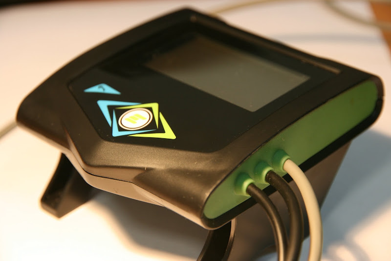

1. Корпус экрана будет какого цвета? Интересует совсем и весь черный.

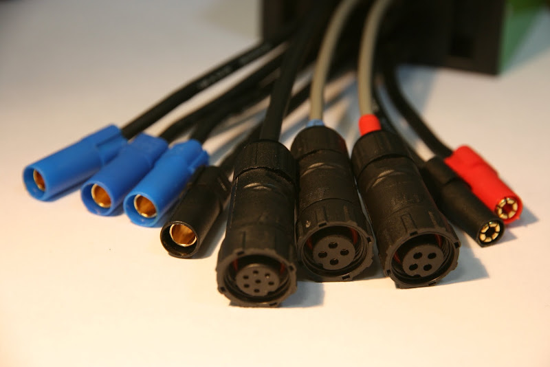

2. Контроллер работает с редукторными моторами? Если да, то как подключить датчик скорости?
3. Какова комплектность поставки? Будут ли входить в поставку ответные разъемы? Где их купить можно отдельно? ну не ловкий я могу и завалить при пайке  %-) Да и всякое случается: упал, ДТП (не дай бог) -  разъем сломан.

redimer
Черные корпуса будут, на счет других цветов я не вкурсе.
Разъемы очень крутые IP67 обратки конечно идут с контроллером. А разве могло быть иначе? Не уверен вообще что такие разъмы бывают а розничной продаже... В любом случае если вы испортите разъем, то купите в адапто себе еще один уже отдельно)))

Я бы порекомендовал запастись пачкой хт150, ибо пластмасска при насаживании на чпок частенько лопается, приходится пробовать со второй\искать зазубрину от пайки которая во всем виновата

andreym
корпуса будут черные:
ответные разъемы будут в комплекте
как выглядят разъемы, видно в мануале (или его так никто  и не открывал?  :-D):
силовые ХТ150 - продаются на хоббикинге если кто-то планирует поломать комплектные :)
чтобы не трескался пластик, его нужно защелкивать сразу после запайки(пока контакт еще горячий) особенно это касается черных и красных, синие более пластичные почему то.
остальные разъемы действительно в розницу купить сложно, поэтому будет вариант купить отдельно у нас если потребуется.
mevial
Во-первых лопается только чёрная; во-вторых насаживать надо сразу после пайки, пока не остыло; в-третьих, не смотря на авторитетное мнение опытных насаживальщиков, которые говорят, что на маму надевается не со стороны провода, на все коннекторы(и папа, и мама) пластик надевается со стороны провода, дажё чёрные на холодную не лопаются в этом случае.
Но в одном соглашусь, снять пластик с собранного разъёма без разрушения невозможно.
Кстати, один мааасенький секрет, у меня на моторе нет пластика на разъёмах, не с проста Адаптто на мамы надевают толстый пластик, он длиннее, и может закрыть и маму, и папу с термоусадкой, почти герметично, и точно металл наружу не торчит.
redimer
я уже не один десяток XT150 перепаял, и впервые слышу что они вообще трескаются, у меня все защелкивается окуратно и даже без особого усилия, раз и готово...
может вам просто бракованные попадались?
а вот про катушку вопрос хороший, как я понял катушка в комплекте не идет... и самое сложное это где вообще найти каркас с ферритом нужного размера?
у меня есть БП от компов, но там ферриты значительно меньше чем вы используете для зарядки...
