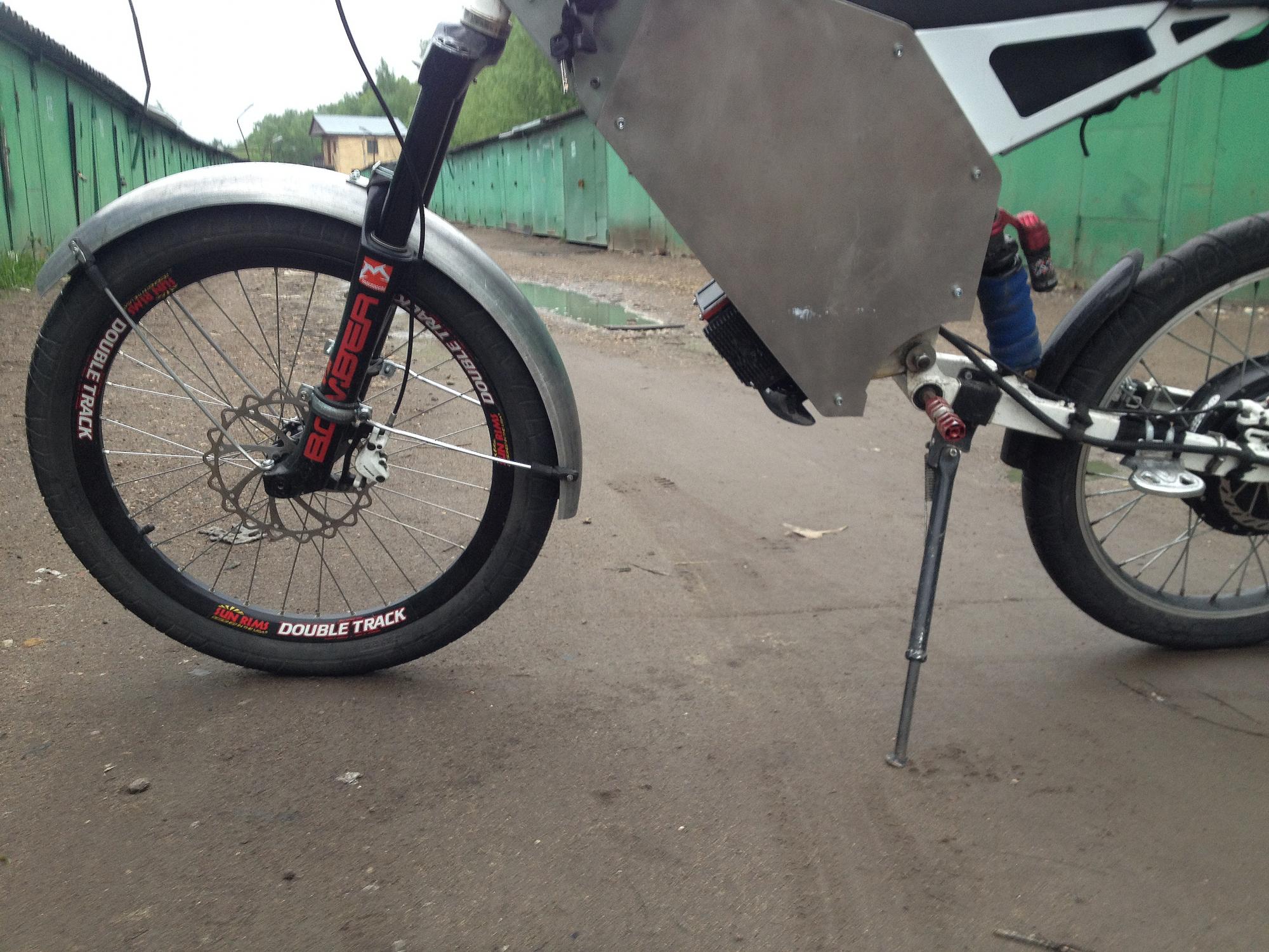

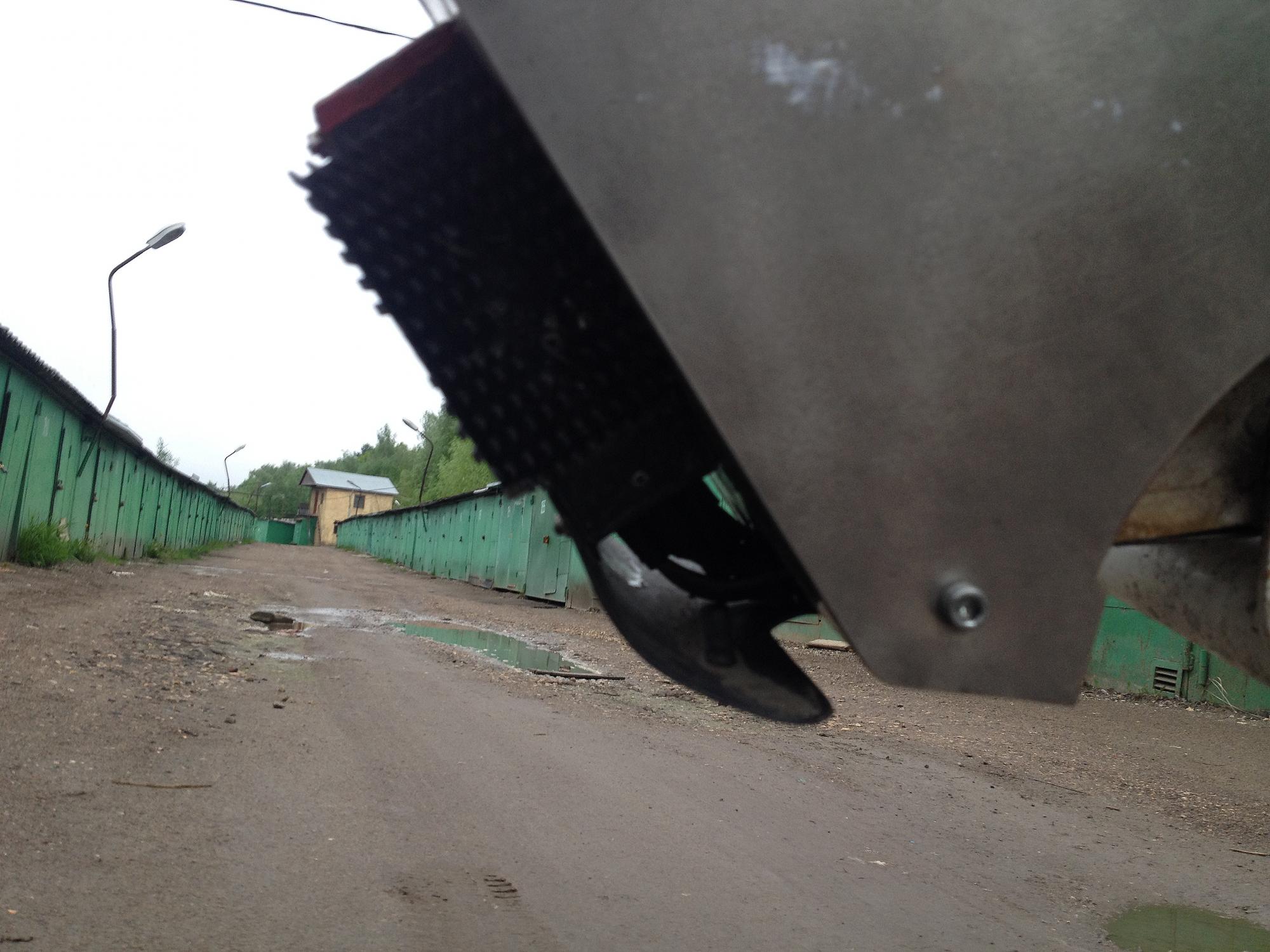

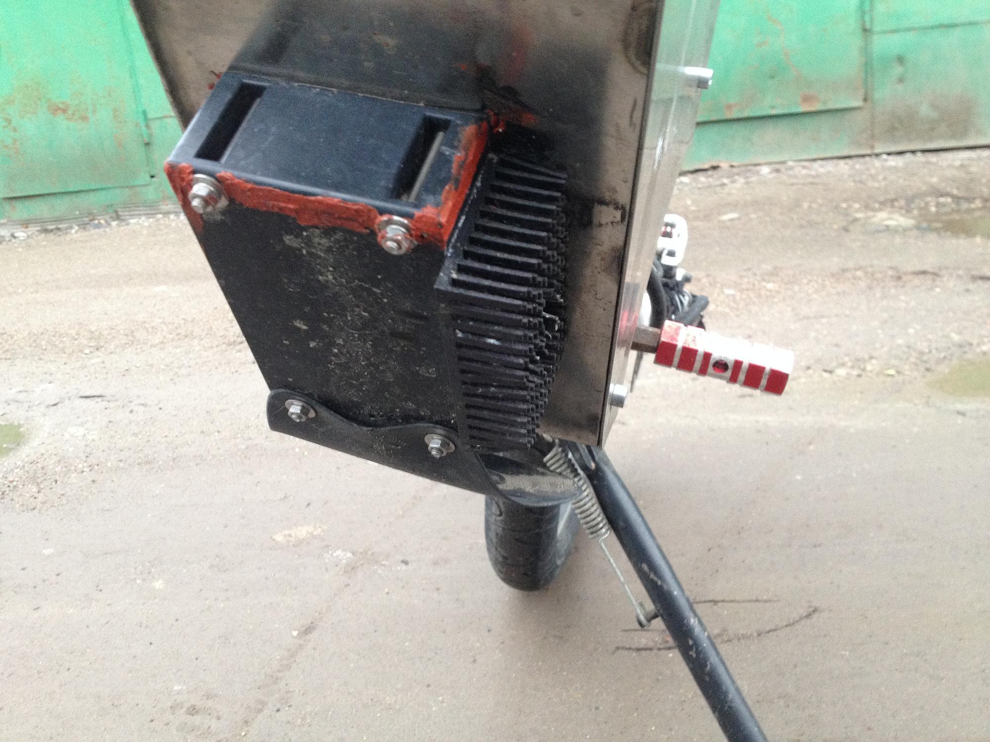

Андрей и Лев, спасибо за советы!  Крыло поменял, контроллер защитил герметиком и брызговичком.
Сегодня в дождь ехал - небо и земля, ноги не в дерьме, вода течет вниз с крыла а не в контроллер  :dance:
Было:
Стало:
В самый "мокрый" момент посмотрел на показание PHV , выше 0С не поднималось ( а было 60+)  и charge не включался.

Я вообще имел в виду несколько иное..
Снаружи то зачем мазать.. Там наоборот, стереть излишки после вставки на место
ps есть еще один плюс полноразмерного крыла, который будет виден в перспективе - пыльники у вилки ухайдакиваться станут медленнее, ибо на них перестанет литься гумно с дороги сплошным потоком
atred
Я понимаю. Просто после последнего ремонта в адапто, на мой контроллер 2013 года ,  с анлоченой прошивкой наклеиили пломбы на винтики)))  Так этом мило, ми-ми-ми прям  :~-(  Решил пока не срывать.
