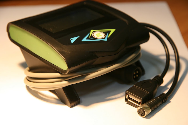

1. Как монтировать дисплей на скутер  :bw:
Наверное дисплей придется вытаскивать из коробки и устанавливать на место спидометра.
В этом случае управляющие кнопки придется куда-то выводить. Для скутуристов ничего не придумали?

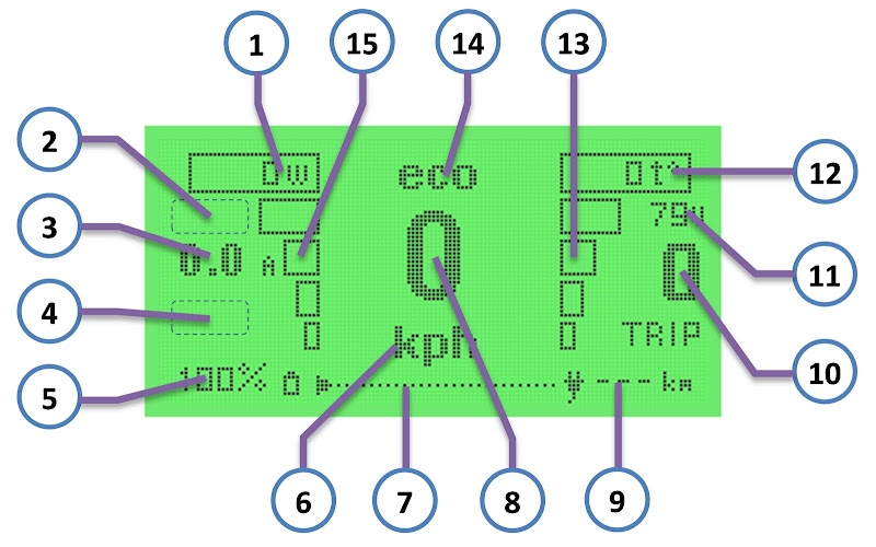

3. Сколько не сморю на скрины не могу понять, что за цифры горят справа и слева от скорости.
И еще какие-то полосочки :)
Есть ли разные профили для вывода информации на экран или только один вид?
Примерно так:
https://electrotransport.ru/index.php?msg=176020 :)
Я тоже хотел расположить под стекло, но только плату, без корпуса.
Вот только, чтобы прикинуть как это будет выглядеть, нужны размеры платы дисплея.

1. Размеры дисплея можно взять отсюда
Видимая область экрана ~ 6х3см???
Почему-то мне казалось, что экран все таки больше чем спичечный коробок  :bw:
нужно будет поломать голову, дисплей рассчитывается на установку на руль, но варианты есть всегда,
однако лицевая поверхность дисплея должна быть доступна, иначе как нажимать кнопки?
Профиль вывода на данный момент один
1. Текущее потребление в ваттах
2. TC (traction control) отображается при включенной функции трэкшн контроля
3. Текущий ток в амперах
4. Данные Smart-Range, если функция умного рассчета пробега включена
5. Уровень заряда батареи в %
6. Единицы скорости (khp, mph)
7. Графический индикатор оставшегося заряда батареи
8. Текущая скорость
9. Расчетный пробег при текущем заряде батареи
10. Пройденное расстояние за поездку (с момента последнего сброса)
11.Текущее напряжение батареи
12. Температура мотора (если подключен и настроен термодатчк)
13.Графический индикатор температуры\ограничения тока при перегреве.
14.Текущий профиль\информационные сообщения
(eco\normal\boost\cruise\brake\charge etc.)
15.Графический индикатор мощности.
