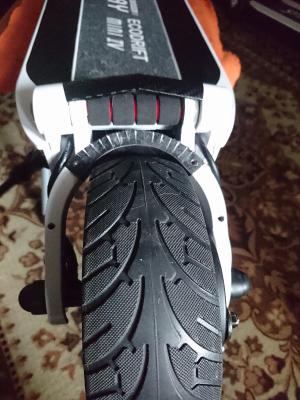

And Rew

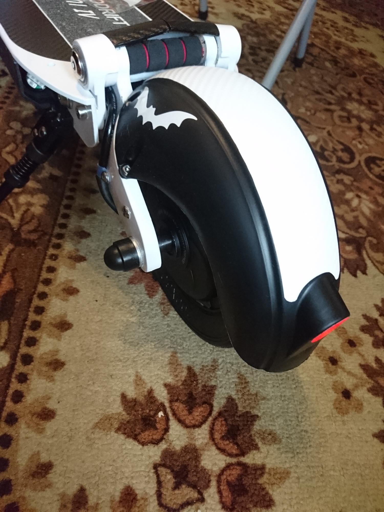

Новый дизайн заднего крыла. Стоковое встало без проблем на Раптор резину. Обошлось без обрезания!) "Montana"  присутствует!) 😋

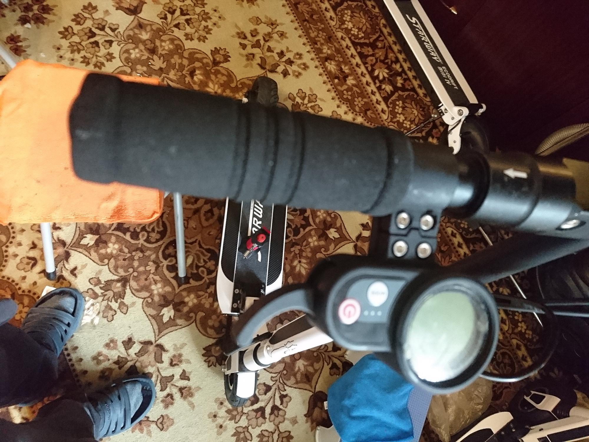

Цитата: And Rew от 22 Фев. 2018 в 14:25
Неопреновые грипсы, девушкам не нравятся оригинальные, жёсткие, ручки болят!) 😋
Добавлено 22 Фев 2018 в 14:28
С широкой резиной пришлось вклеивать узкий брызговик, защищает механизм аморта от грязи
не слишком малый зазор между колесов и рамой? Не будет цеплять?
And Rew
[user]andreytiger[/user], испытания покажут. Зима на!)
Наждачкой можно края снять, не проблема

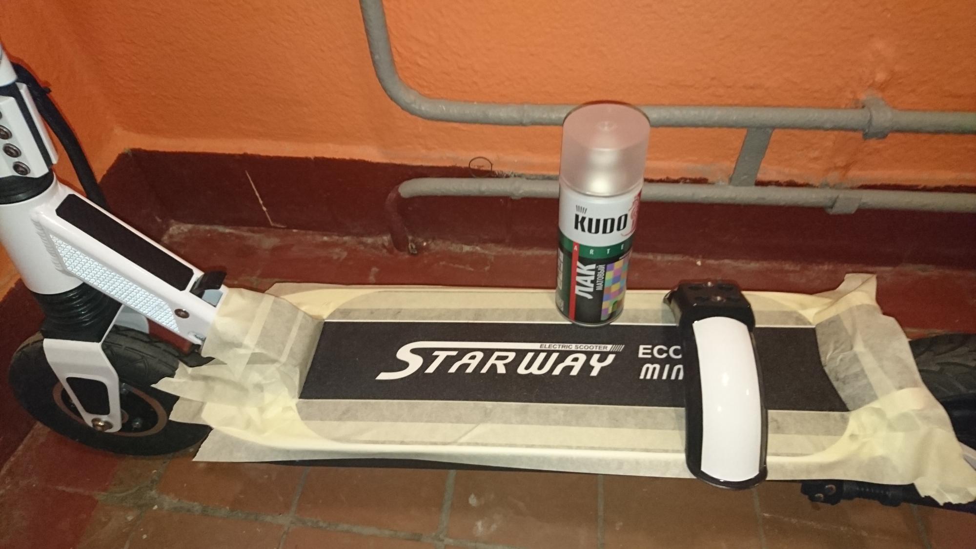

Всё покрыто мраком, тьфу, лаком!) 😋
Шкуру и крылья залил матовым лаком.
Меньше грязи, легче мыть. Может водонепроницаемость шкуры повысится?

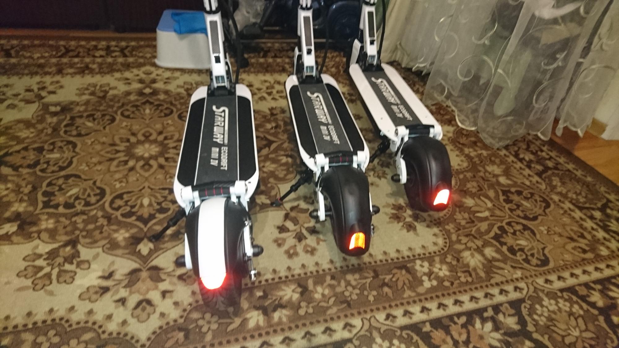

And Rew

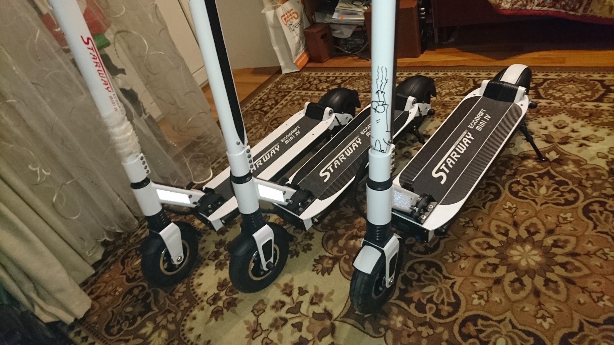

Мои миники, близняшки!) 😋
Все нашли своих новых хозяев.
Последняя ночь вместе, в родном гнезде!  :~-(

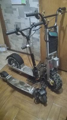

ingener
два брата, старший (колеса еще в снегу) и младший  B-)
Explore Brabus HD 8"
Full custom offroad 14,5"
Басарга
[user]ingener[/user],
На старшем дека миллиметра полтора? Не гнется?
ingener
#1070
[user]Басарга[/user], почему полтора? Гофролист 3мм, а под ним основание из труб 20х40 (вертикально), постепенно сходятся к гусаку.
[user]Pravscha[/user], да,    по схеме Klavish83

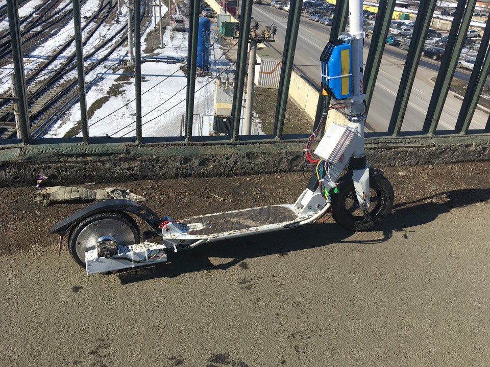

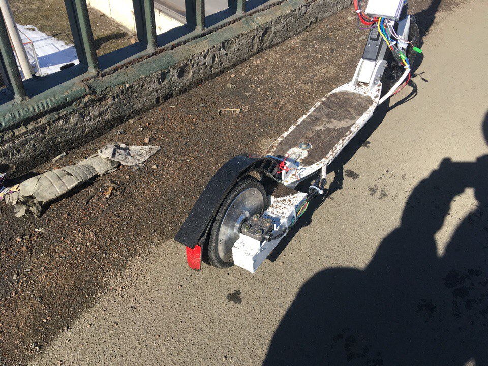

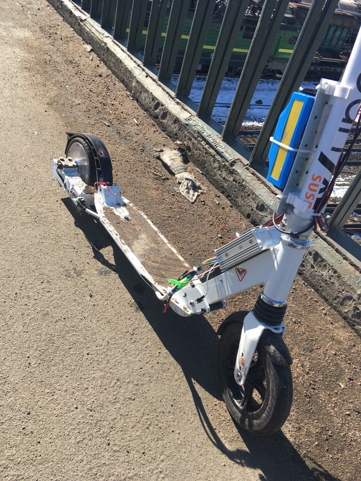

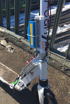

Собрал свой первый самодельный электросамокат на основе серийного. Крепеж заднего моторколеса сварил из профтрубы 40x40 2мм, Аккумуляторы пока что штатные от гироскутера. Пробовал переключить мк в треугольник, едет быстро но из за того что в треугольнике правильно датчики холла не работают в гироскутерном колесе пришлось ездить без них, но из за этого тормоз в контроллере работал неадекватно, пришлось вернуть назад звезду, теперь есть тороза и отличная тяга даже в горку. Фото для примера, фотографировал во время первого выезда, к сожалению на улице сейчас очень грязно так что как есть.
