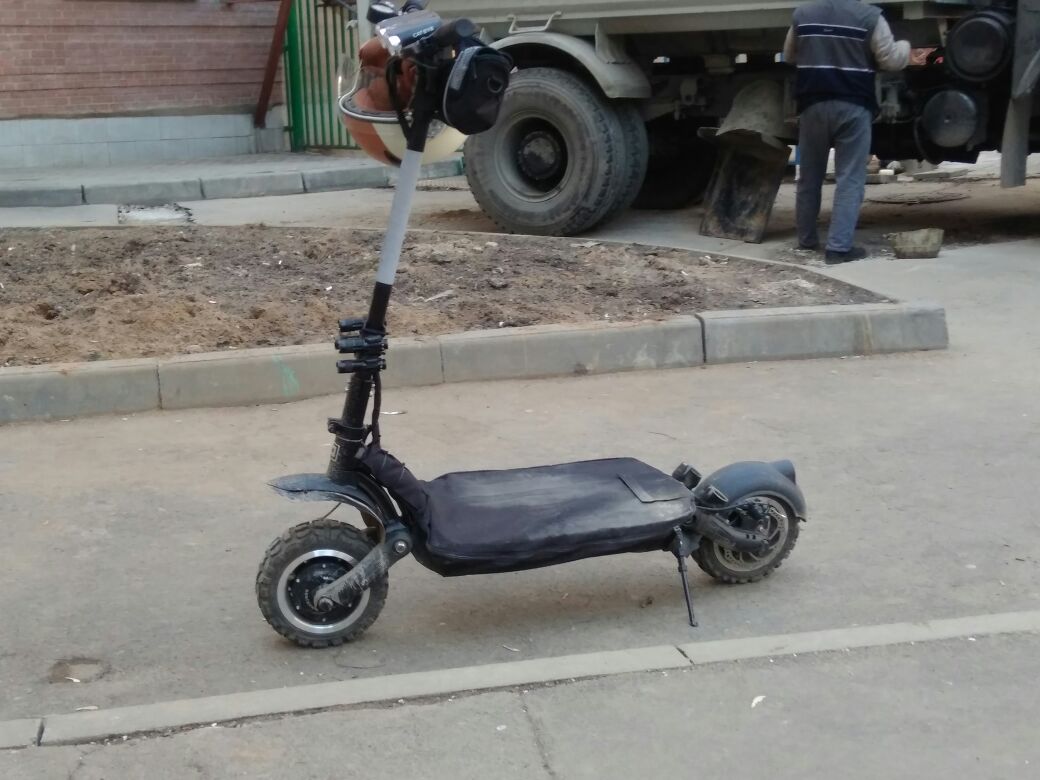

Мои бойцы уже мой самокат пытаются прихватизировать :)
Li-Ion microvast 55,5V 22Ah

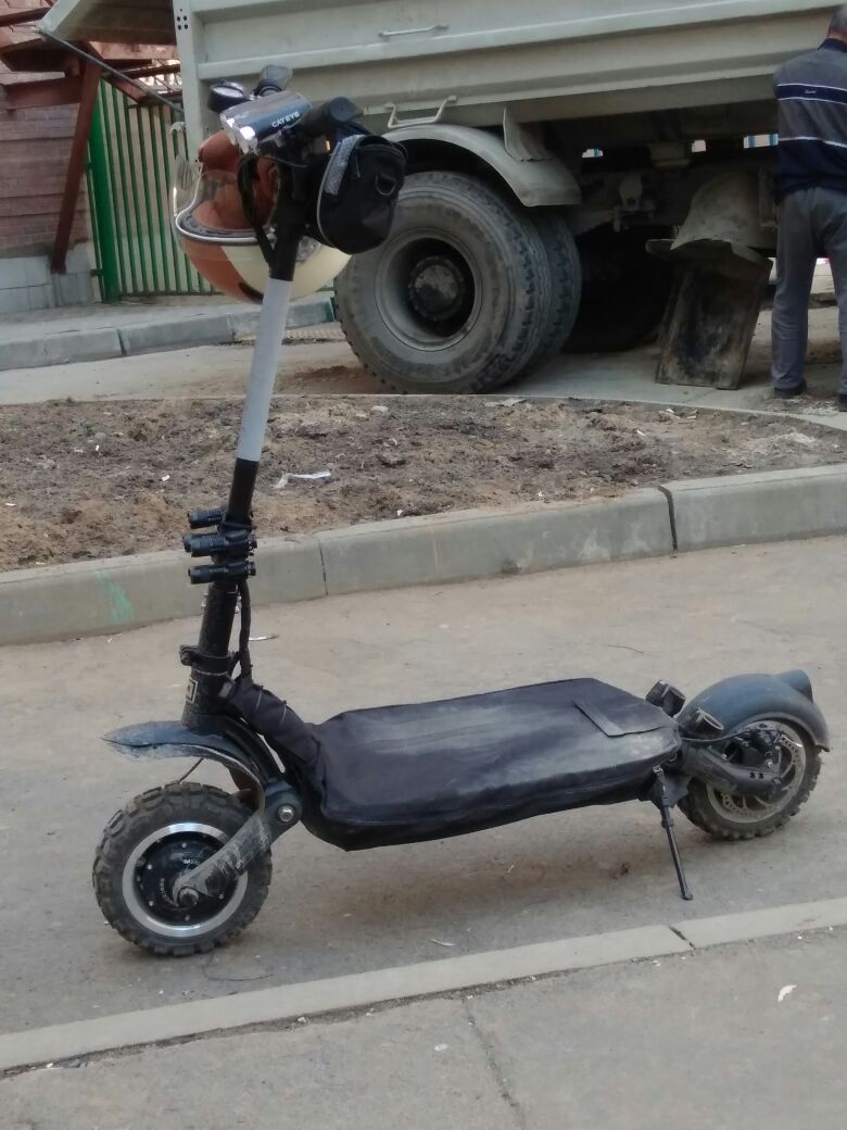

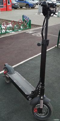

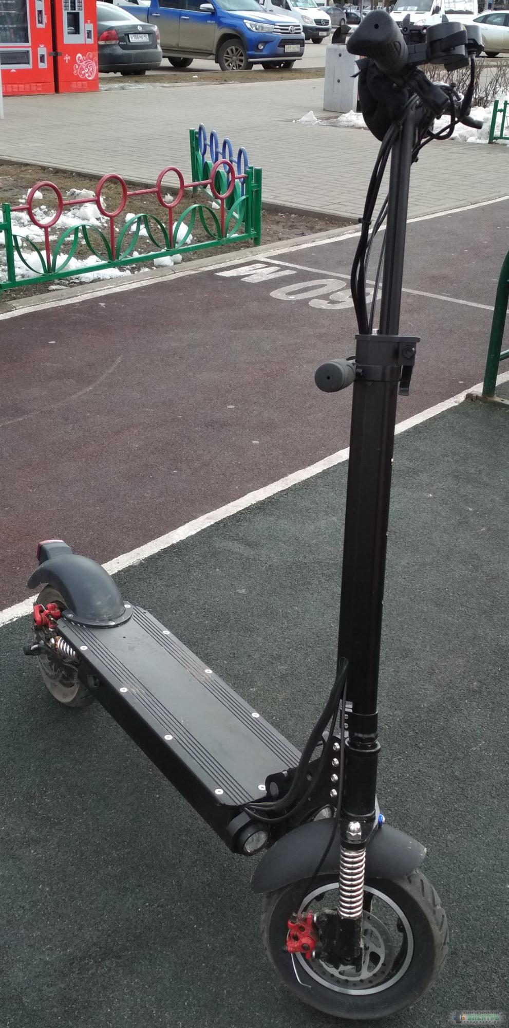

вот мой, не знаю как называется, чем-то похож на AQIHO, заказывал конструктор с тао, батку собирал тут сам...
батка 14s6p на samsung inr18650-25r, вот тут показывал https://electrotransport.ru/index.php?topic=42819.msg1287416#msg1287416
вот в процессе сборки
Контроллер привинчен к задней стенке через термопасту, слева приклеена DC-шка на термогерметик.. радиаторы на неё и BMS приклеены на него-же. Одномоторник, контроллер на 25A, будет мало - поставлю второй мотор, но пока хватает....
Вилку буду переделывать, но позже, назад лежат аммо пневма, поставлю чуть позже, надо или подточить или приподнять крышку дэки, цепляют.. вот как-то так... мог бы подробнее рассказать, но не знаю, в какой теме, по моемУ самокату темы нет... да и надо ли кому эти рассказы - тоже вопрос...
PS ещё многое не доделано, будет фара центральная "правильная", боковые для засветки мертвой зоны, включаются отдельной кнопкой, которая была для гудка, гудок мне не нужен, рукав на пучке проводов уйдет и в деку, "подушка безопасности" для ребенка будет облагорожена и не на тесёмочках  :-D ...  ну и по мелочи...

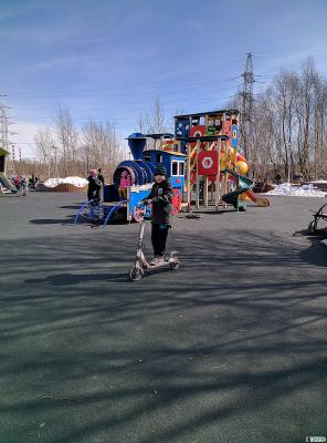

ТТХ
Рама Mongoose 12 expo.
МК тяговое DD 500Вт.
Контроллер Infineon 6fet.
Батарея Li-Pol 22s/1p (81в/5Ач) = 407Втч.
Cycle Analyst.
Передний тормоз гидравлический, задний - рекуперация.
Максимальная скорость - 42км/ч.
Дальность хода ~ 20км.
Вес - 19,5кг.

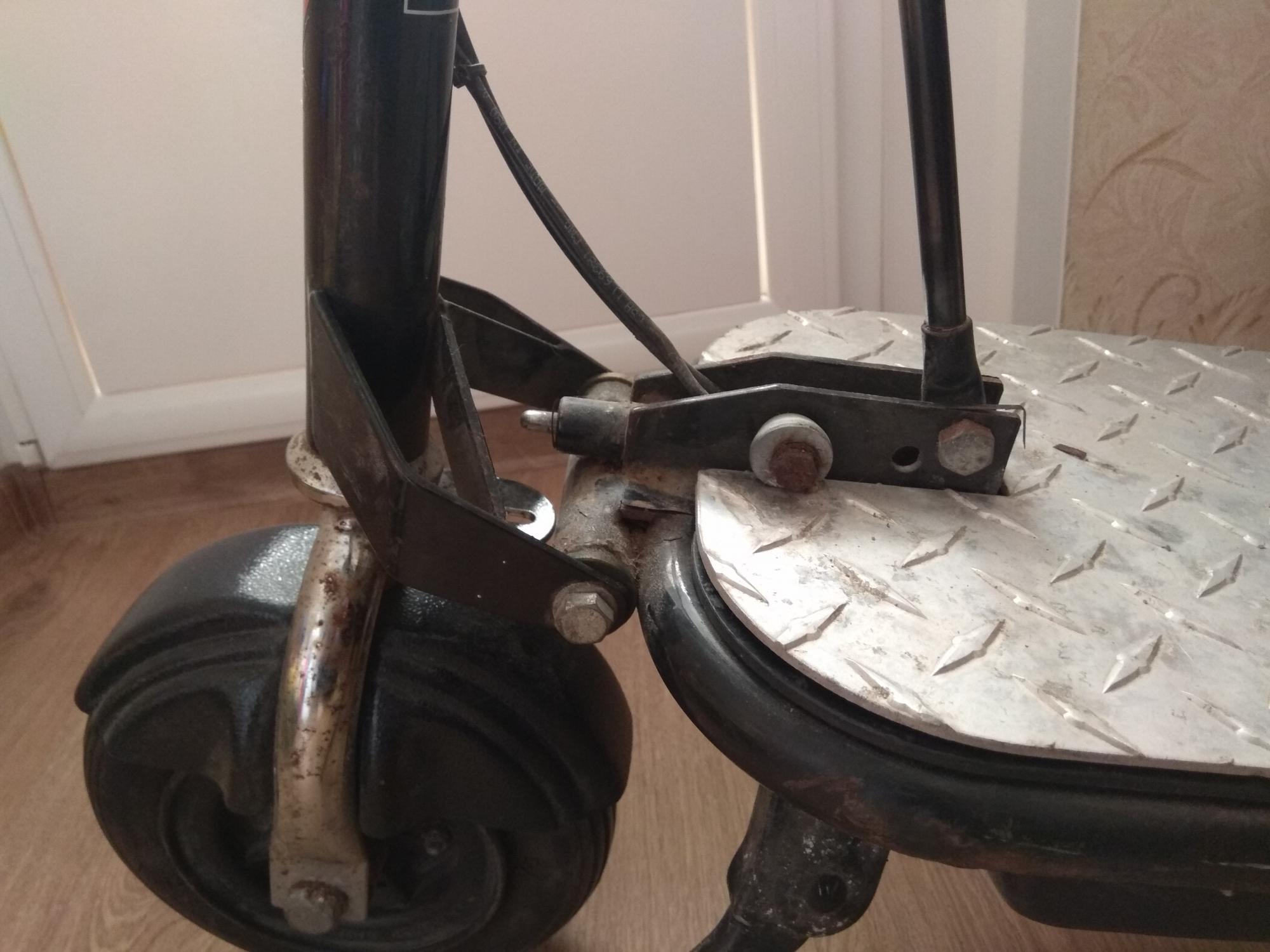

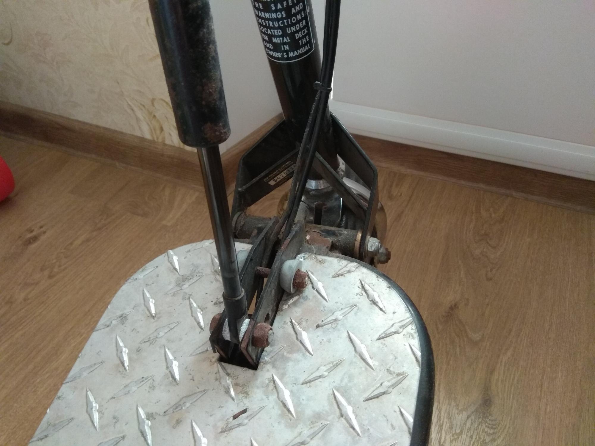

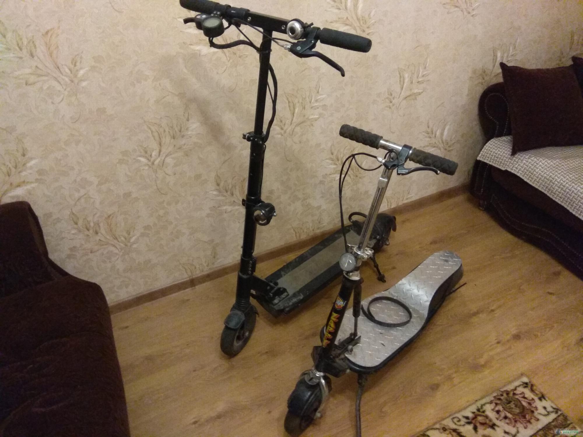

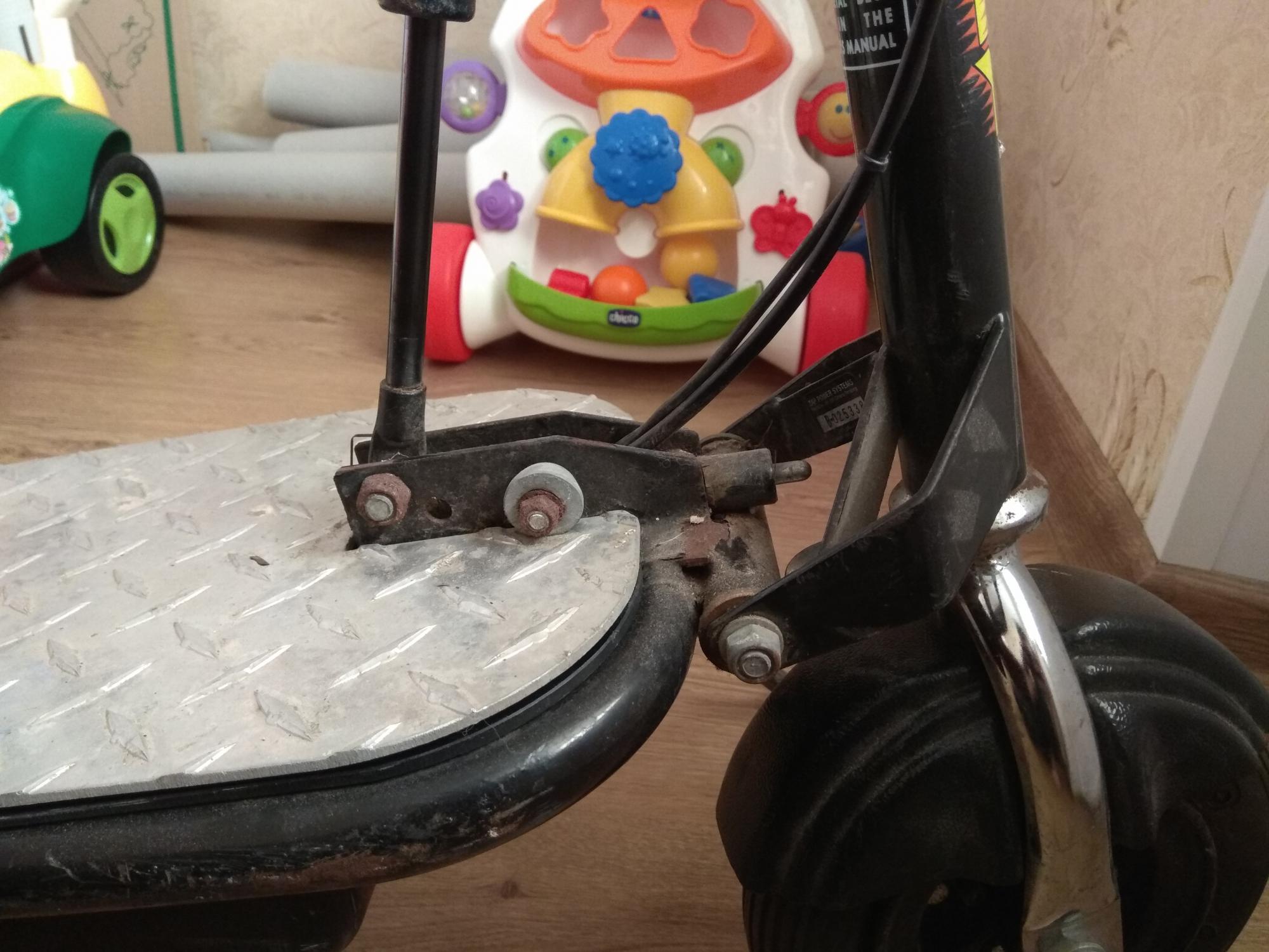

Pravscha
ingener

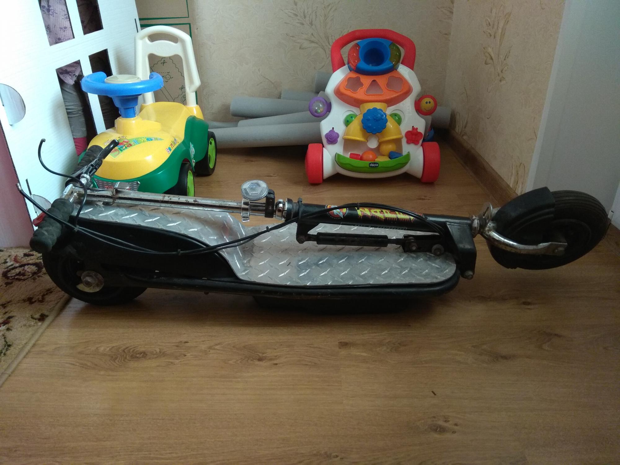

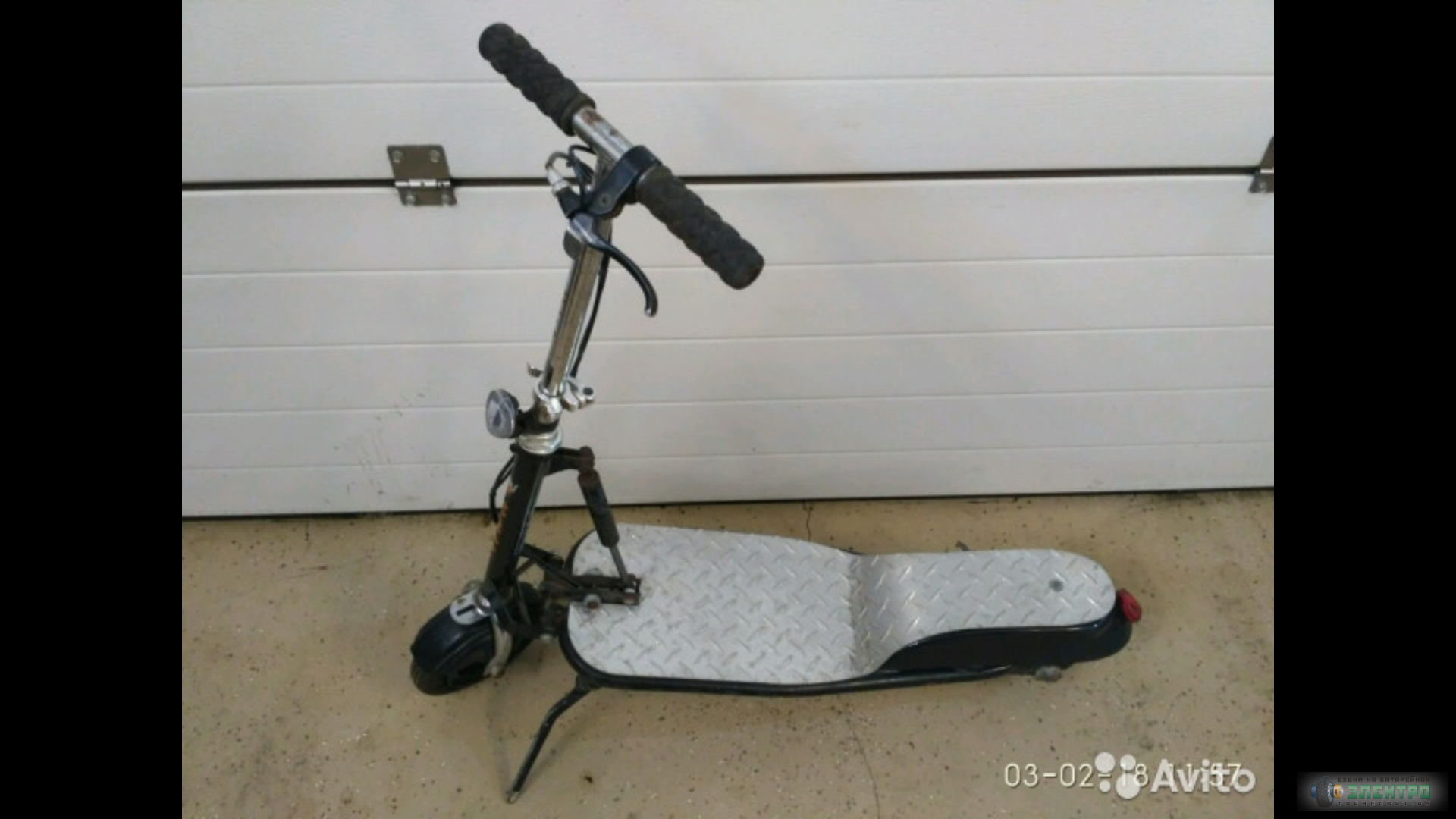

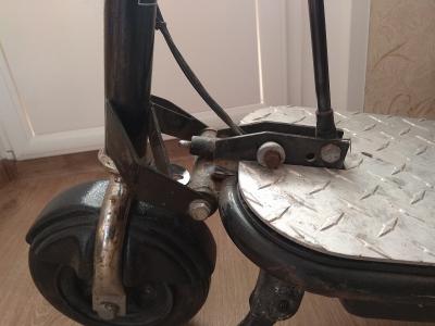

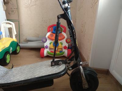

[user]Pravscha[/user], а что за амортизатор к рулю?  элемент подвески?)
Explore Brabus HD 8"
Full custom offroad 14,5"
Pravscha
Элемент механизма складывания. Очень простой и надёжный. Просто тянешь руль и он складывается, можно носить за ручку. Ни люфтов, ни лишних движений. Сейчас так не делают уже.
proekcionika

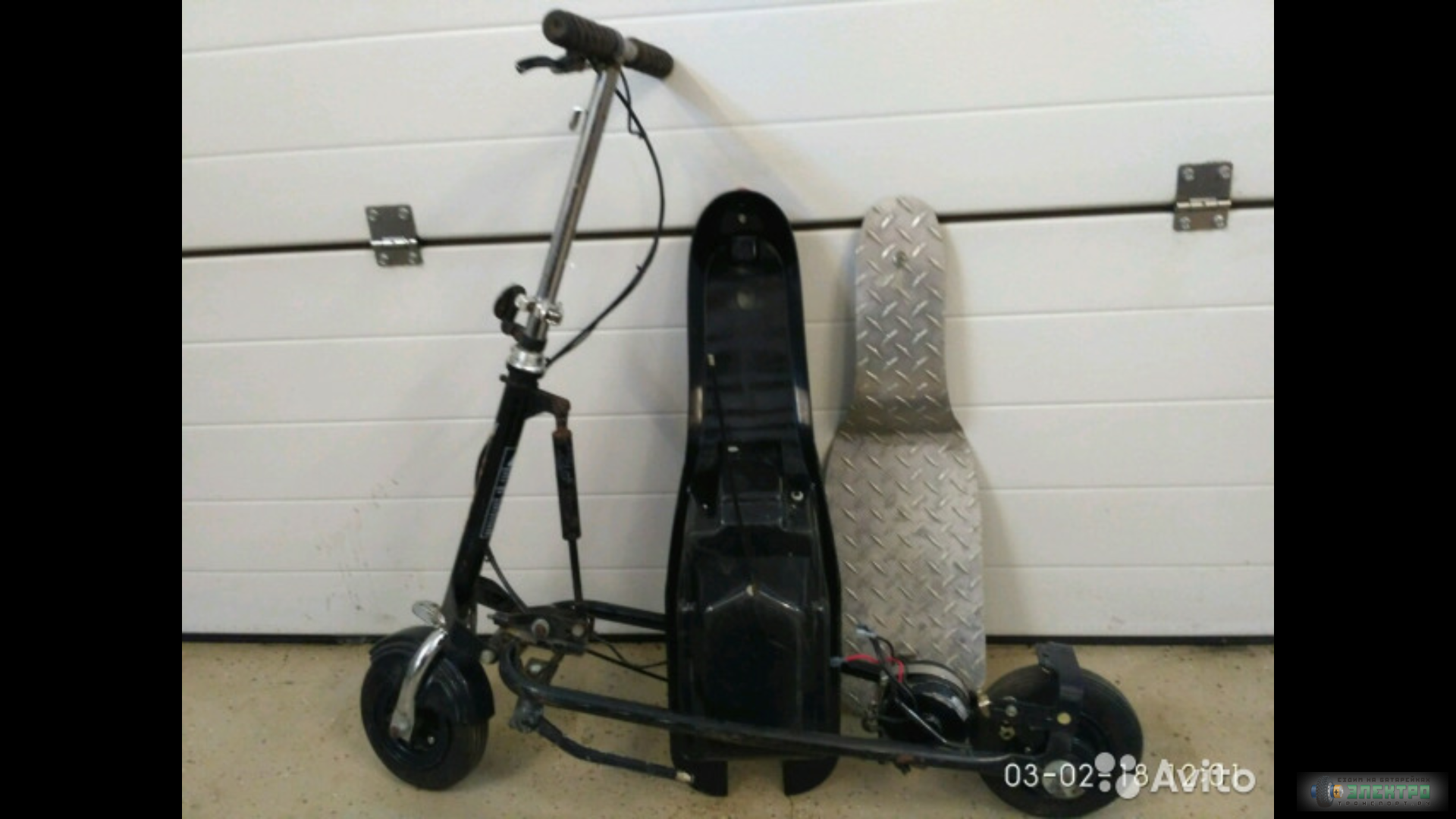

Правша выложи пожалуйста поподробнее разобранный этот твой самокатик с доводчиком-амортизатором на складывании)) интересная конструкция и похоже легко повторяемая)) только воо подробностей и фоточек маловато!)
Eltreco Rhino 48V, (1kW), Ливер.
JackHot Carbon.
Pravscha
Будет на 12" колёсах. С интегрированным замком чтобы к заборам пристёгивался складыванием. Трёх скоростное колесо+ внешний мотор из мотор колеса 8". Ли-по 48в.  Задняя подвеска на  сайлентблоке. Ну и реставрация кузова. Расчётный вес 17-18кг. Безумно наверное выглядеть будет :)
