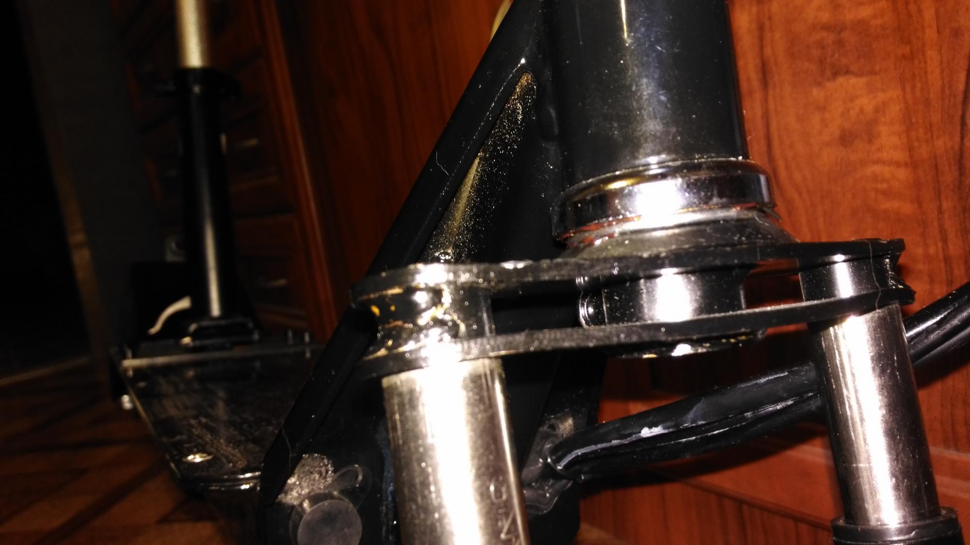

Александр61

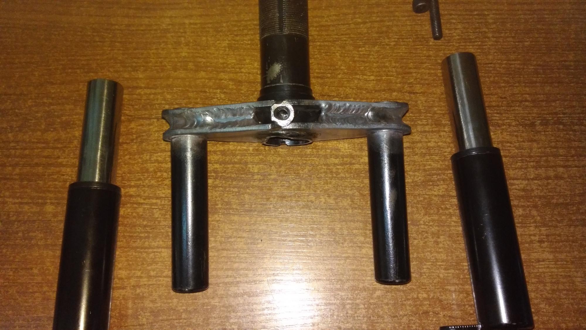

Цитата: aviator645 от 31 Янв. 2018 в 22:13
А куда смотреть если что?
Где она должна гнуться?
Вот как она у меня гнулась от переезда низких бордюров и ям.
aviator645
У вас сталь листовая была, или что?
Какая толщина после обварки стала?
Александр61
У меня несколько другая конструкция-2 пластины, точечно прихваченные к перьям, между пластинами загнал вырезанные стальные вставки и всё это обварил и покрасил.

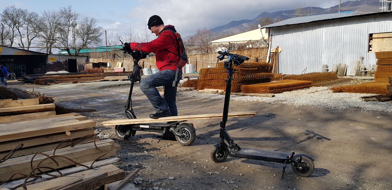

Max Power
Сегодня перевозил доски двухметровые  :-D

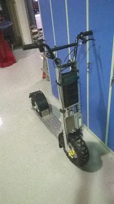

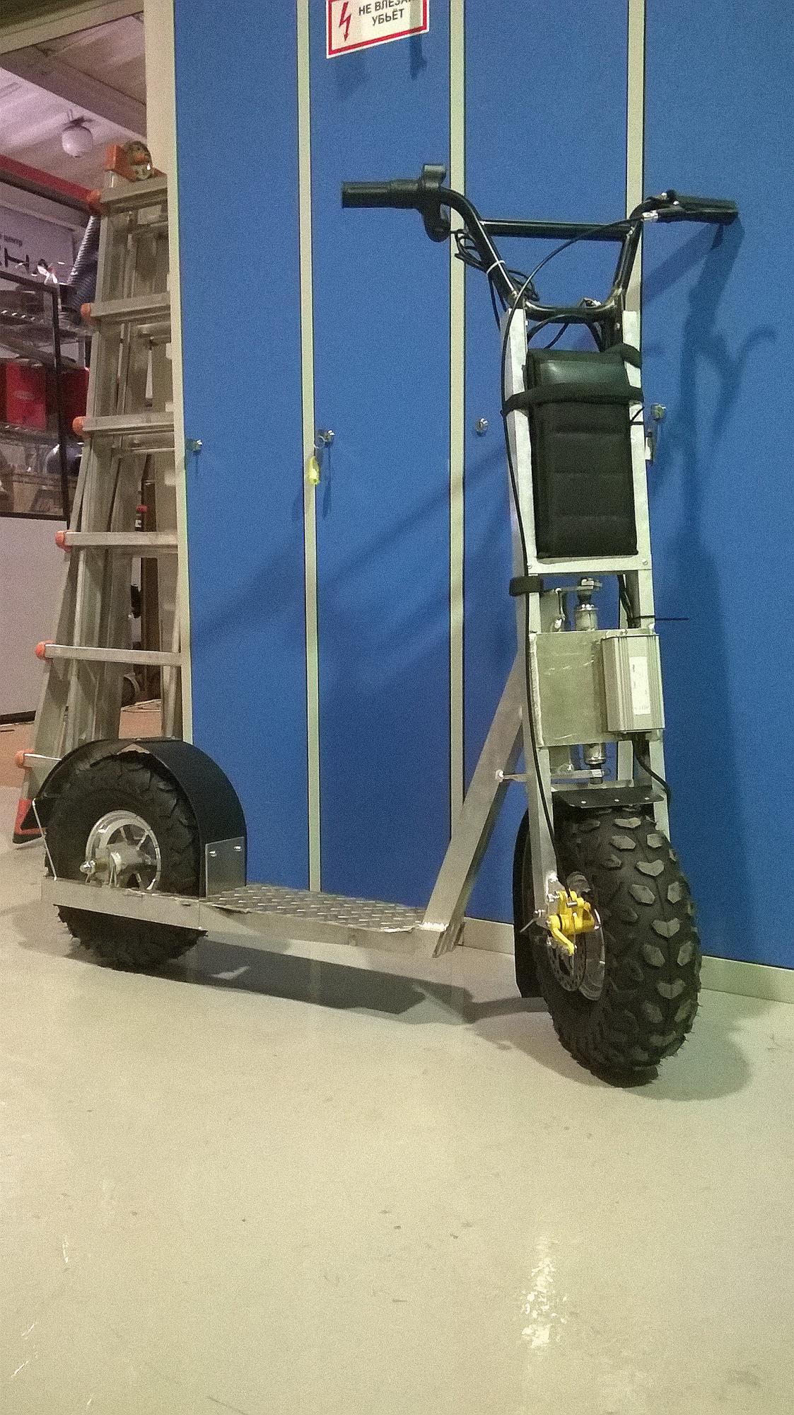

Покоритель зимних сугробов - электроход "Кузя".  B-)
Готов к первым  испытаниям)
Explore Brabus HD 8"
Full custom offroad 14,5"
Инженер механик
Скорей уж Кузьмич. :kidding:
Выглядит по взрослому, особенно резина.
А подробнее можно? Батарея, МК, вес и пр...
ingener
Цитата: Инженер механик от 14 Фев. 2018 в 20:44Скорей уж Кузьмич. :kidding:
Нет, только не Кузьмич (эта пьянь из "особенностей нацинальной охоты" )  :eek:
Кузя - сокращение от Круизер,  точнее - Snow Cruiser (была такая легендарная колесная машина для покорения Антарктиды).
резина 14,5, привод передний - и вообще, все спереди - и батарея, и контроллер, и мотор- никаких проводов к раме, чтобы можно было разобрать (не складывается, но, отвернув 2 гайки, можно вилку в сборе отсоединить).
все сварное из алюминия, труба 20х40х3мм, сверху  рулевая от вела.
Вес пока не знаю, он родился на работе, доехать до дома - тогда на весы.
Батарея 5P11S  из Пансоников NCR18650B,  контроллер 20А.
Колесо 48В  500Вт  - от данной батареи  меньше мощность выходит,  но момент хороший, видимо, тяговый мотор.

кот ленивый
А гусяка не тонковата ли?
ingener
Цитата: кот ленивый от 14 Фев. 2018 в 21:27гусяка не тонковата ли?
она из сдвоенной трубы, просто на фото ракурс такой, не видно. Постараюсь еще пофоткать с разных сторон.

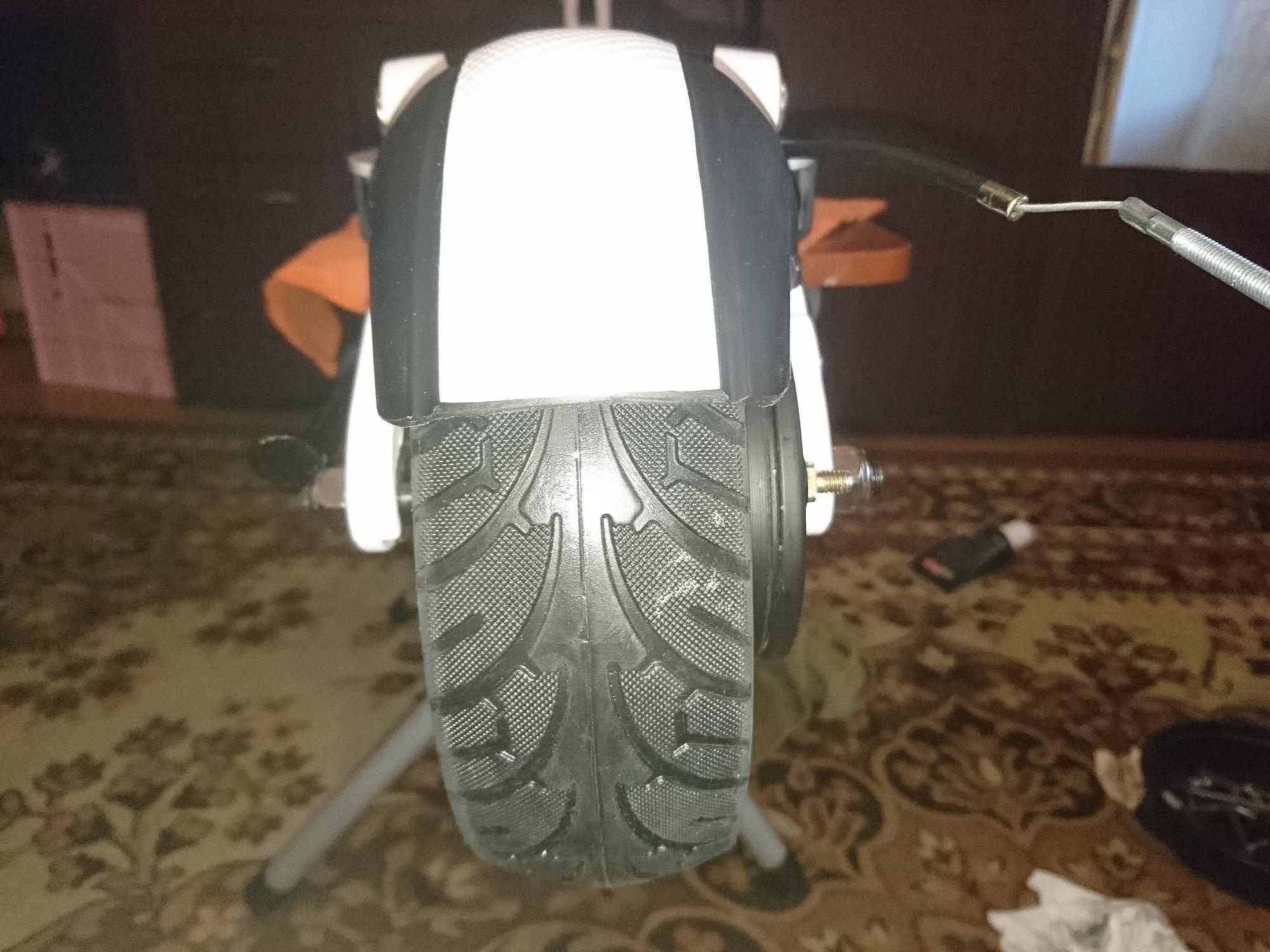

[user]Pravscha[/user],от Раптора, 200х60,  на перед жду колесо с Али, буду пробовать. Полевых испытаний ещё не было. Мягче намного сзади стало. Пятно контакта больше. В повороте сносить не будет, мягкие края.  Ну и свои, наверное, недостатки... Быстрее износ, скорость и пробег, наверное, снизятся. Но комфорт для меня важнее!) 😋

And Rew

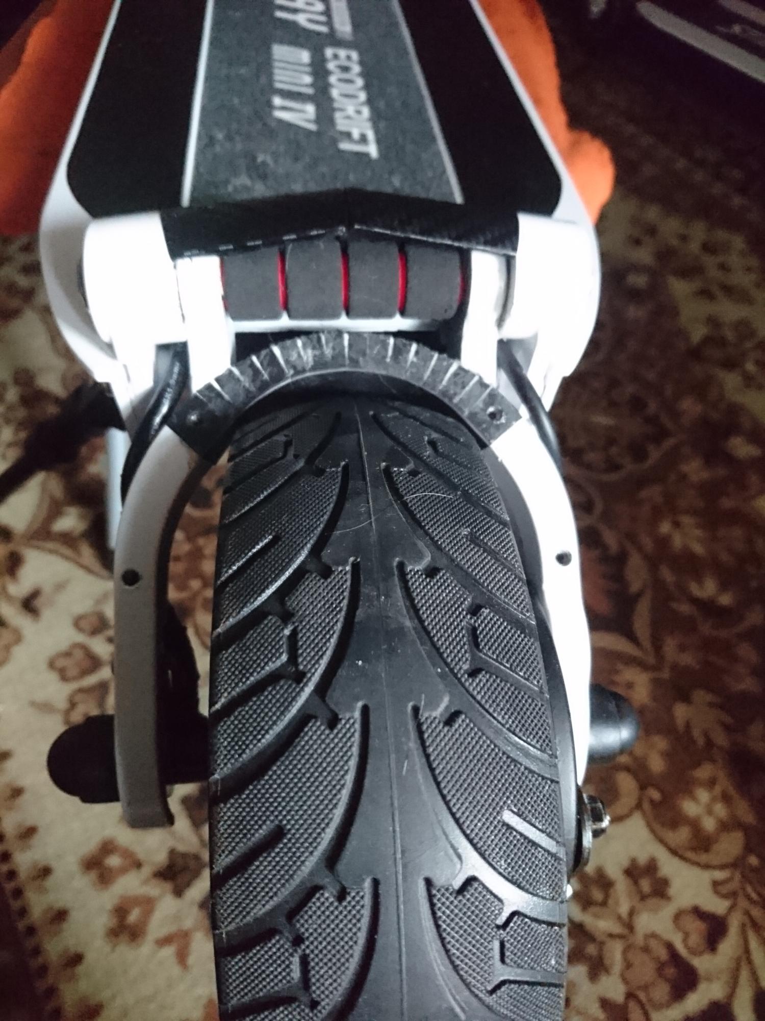

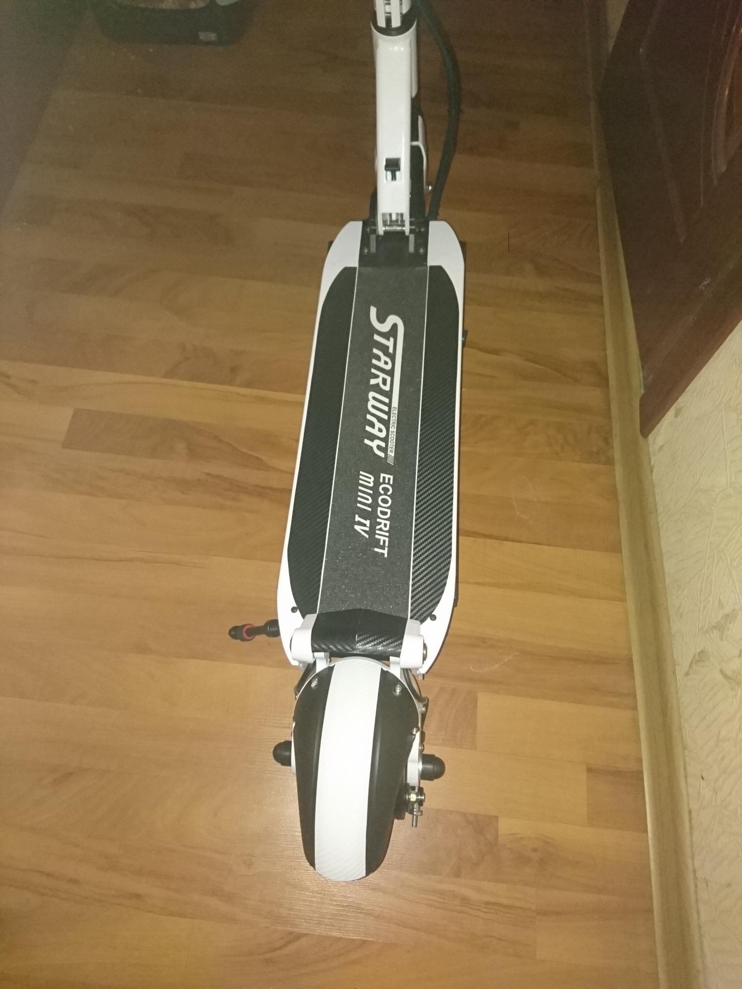

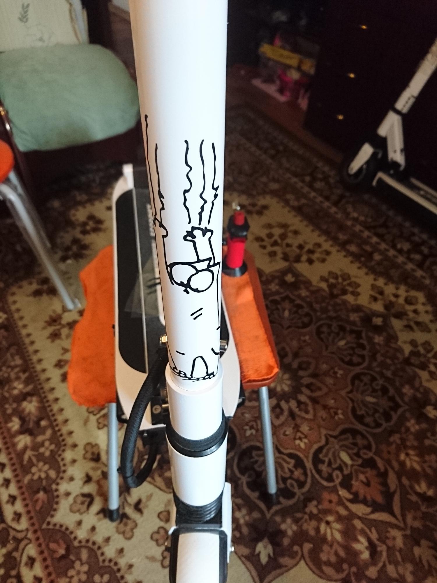

#1060
Поселил Симона на екат!) 😋 для девушки. Вперёд смотрящий!)
Добавлено 22 Фев 2018 в 14:20

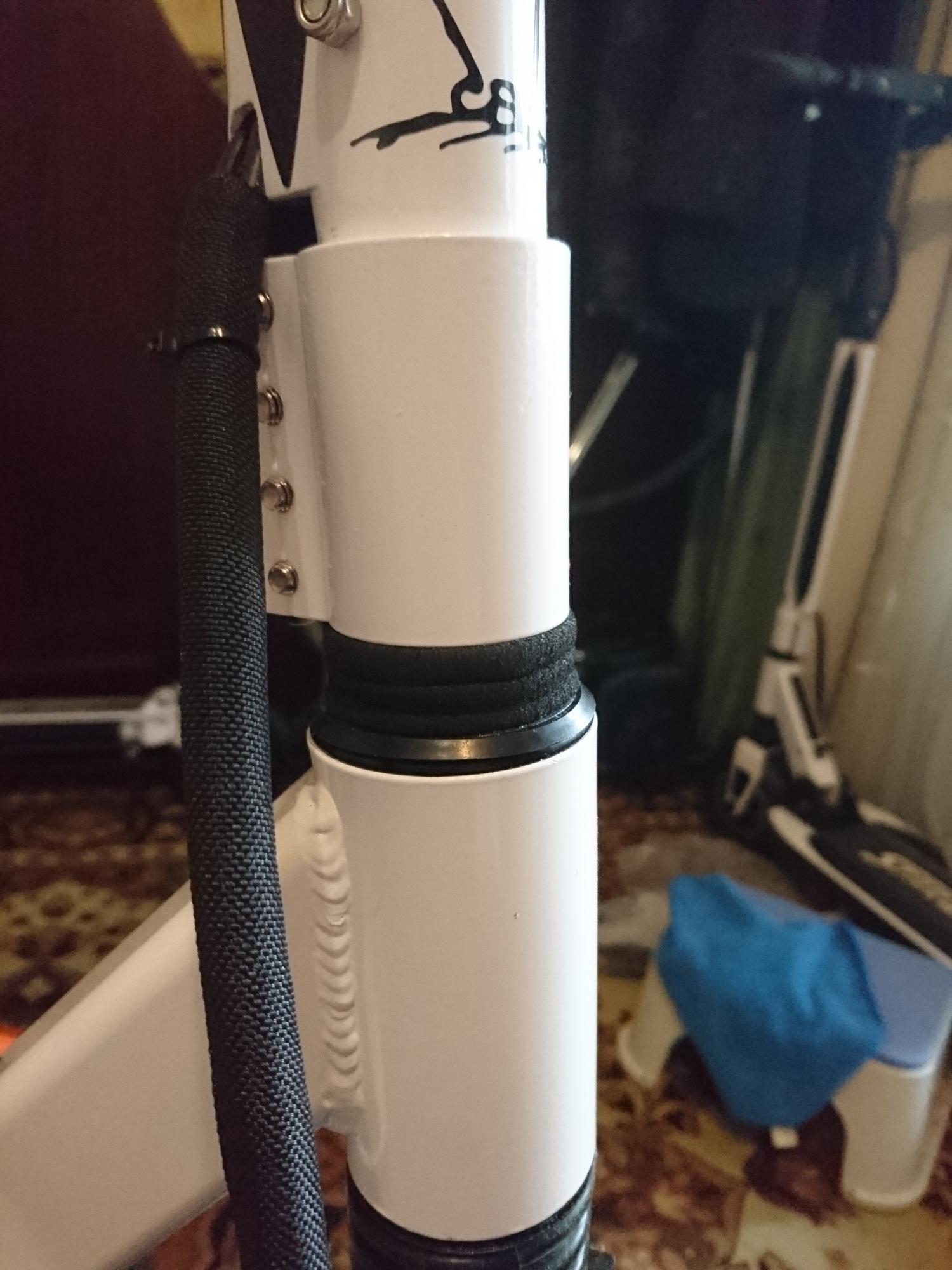

Гайки закрыты неопреном от грипс
And Rew
Неопреновые грипсы, девушкам не нравятся оригинальные, жёсткие, ручки болят!) 😋
Добавлено 22 Фев 2018 в 14:28

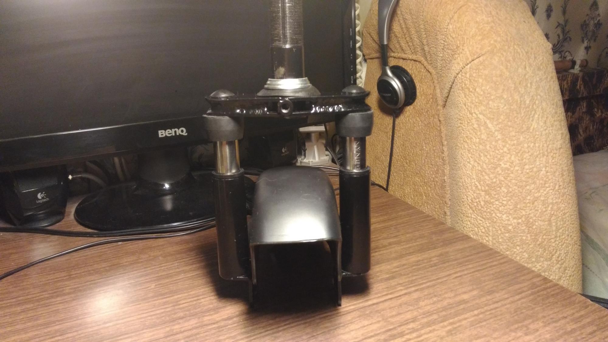

С широкой резиной пришлось вклеивать узкий брызговик, защищает механизм аморта от грязи
Неопреновая тонкая грипса и на валу. Держит смазку, меньше пыли летит на пружины
