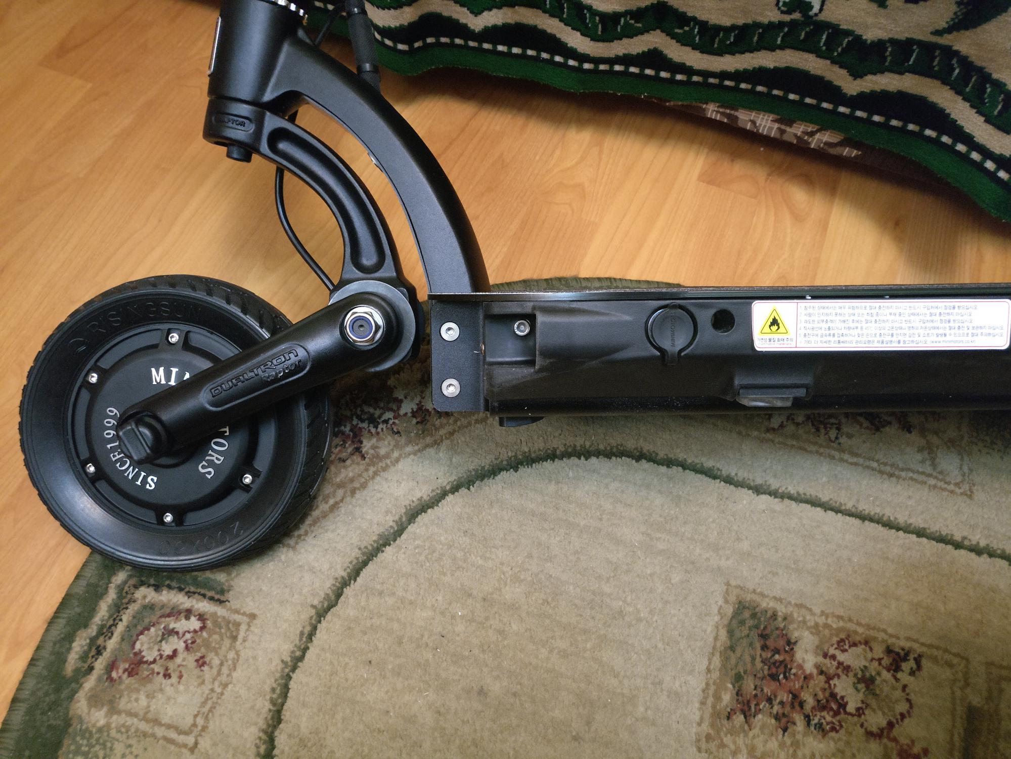

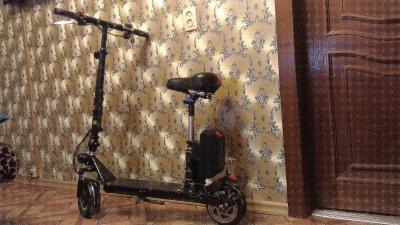

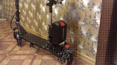

Stanislavchik
Моя зимняя модификация Minimotors Speedway Mini 4 с выносом батареи в рюкзак для обогрева и проноса в офис.
Теперь легко прицепить повышайку для поддержания максималки.

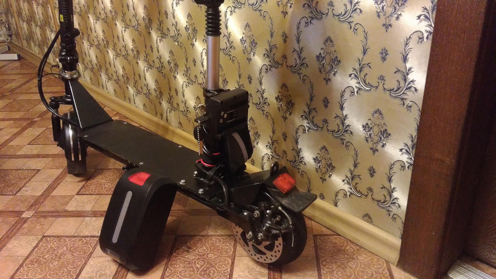

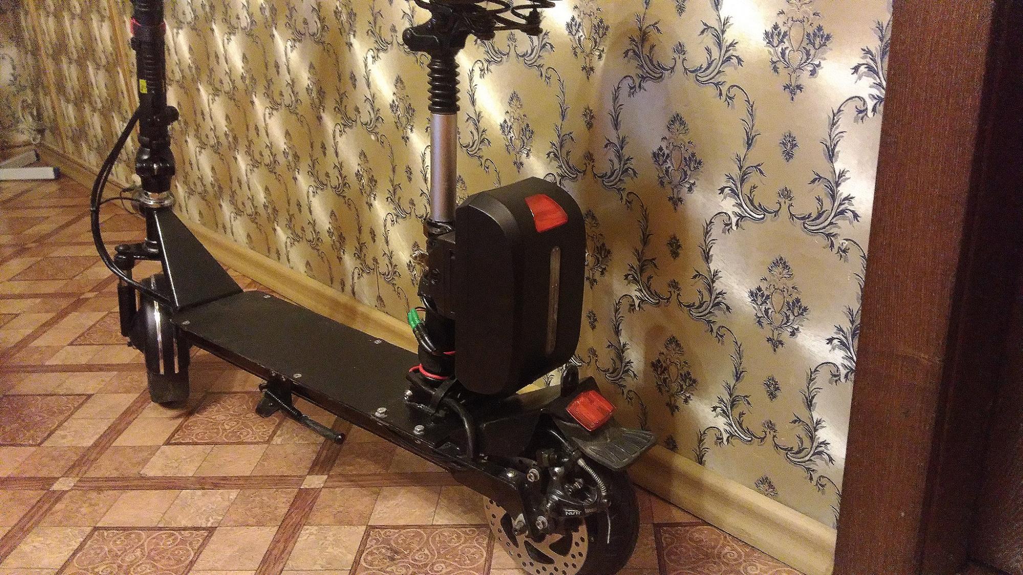

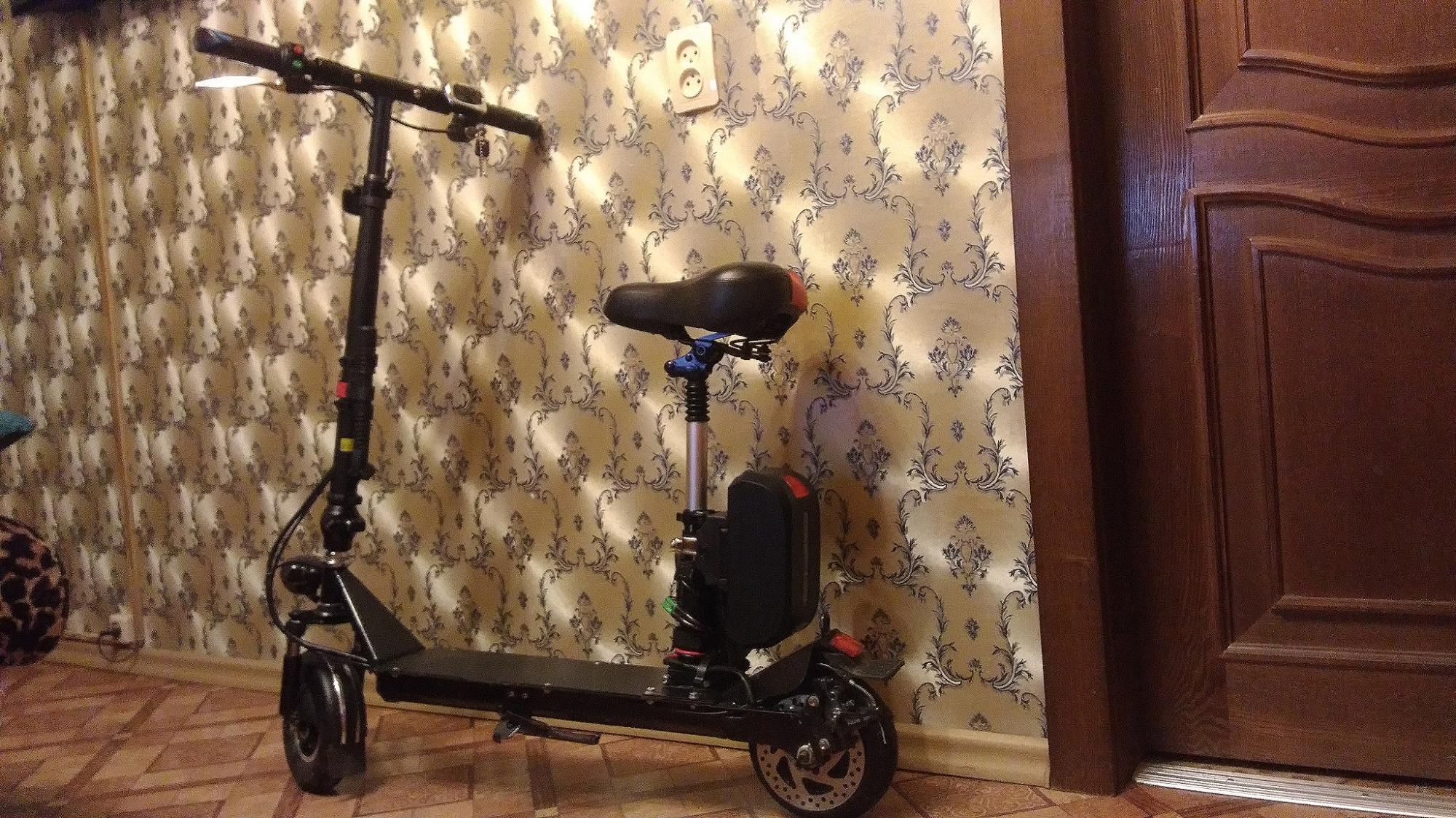

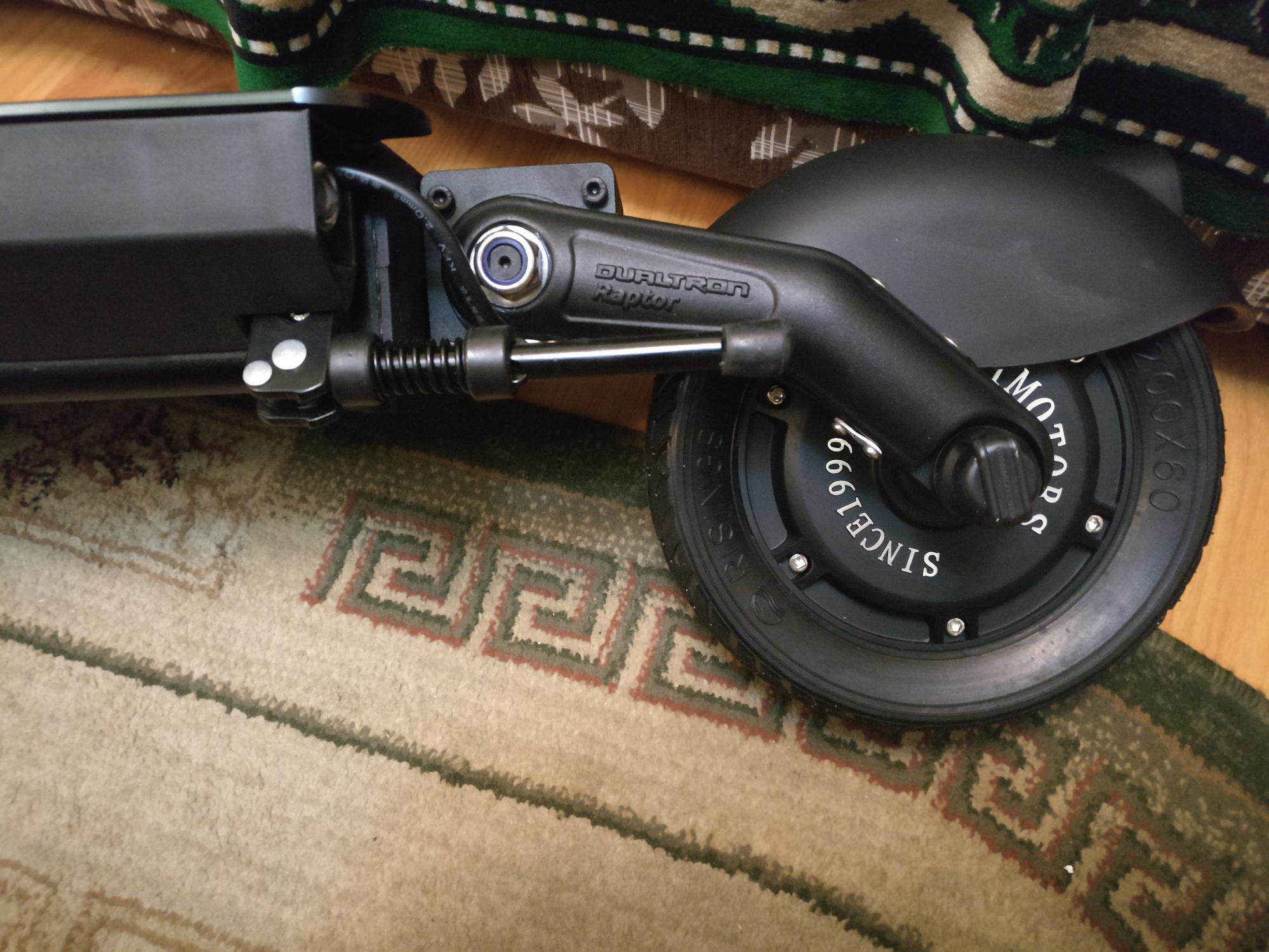

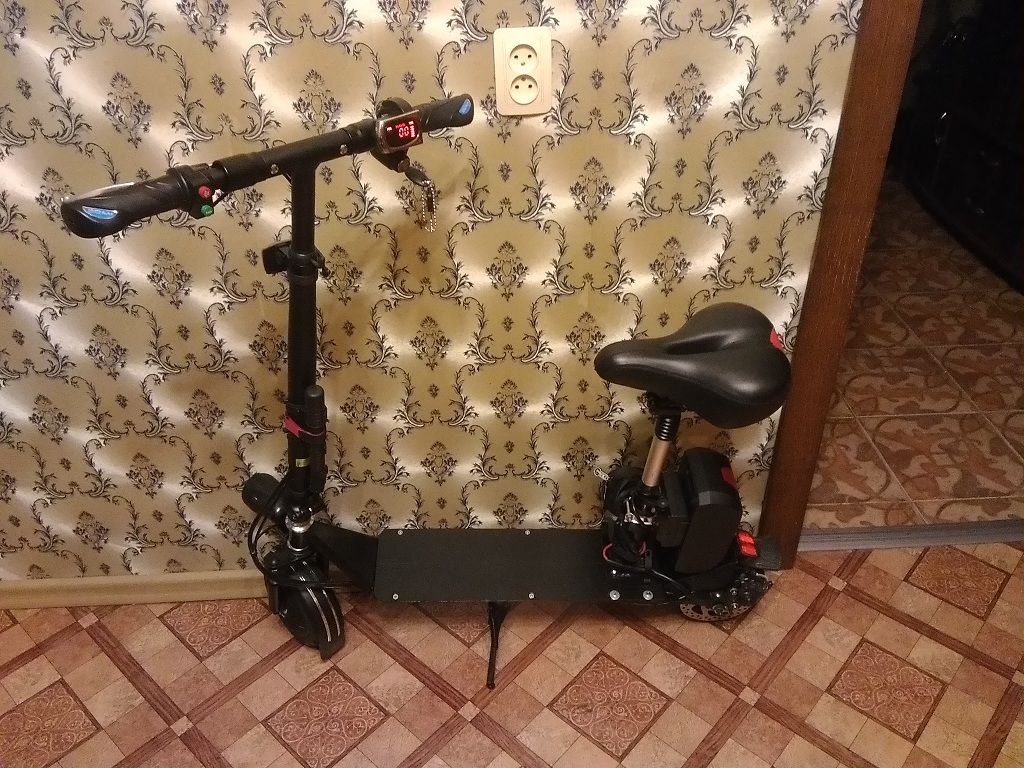

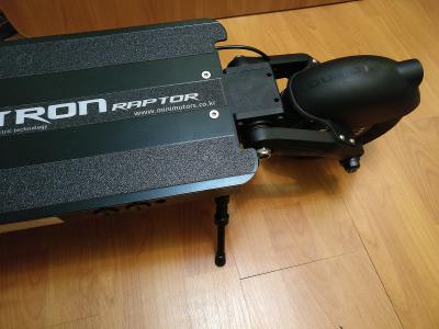

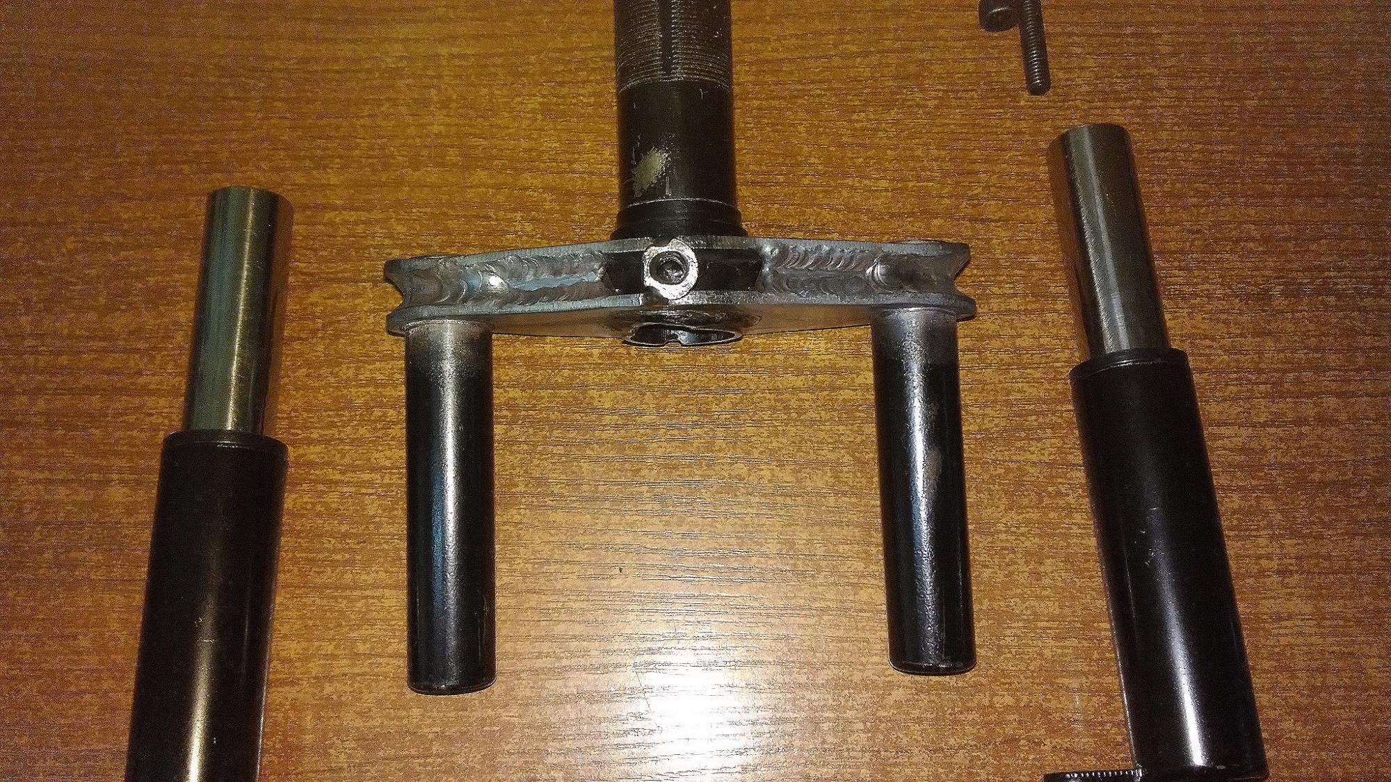

Александр61
36 вольт 350 ватт, дополнительная батарея
aviator645
Прикольный, а что за амо на передней вилке?
Еще интересен вес, емкость ак. и пробег на нем?
Александр61

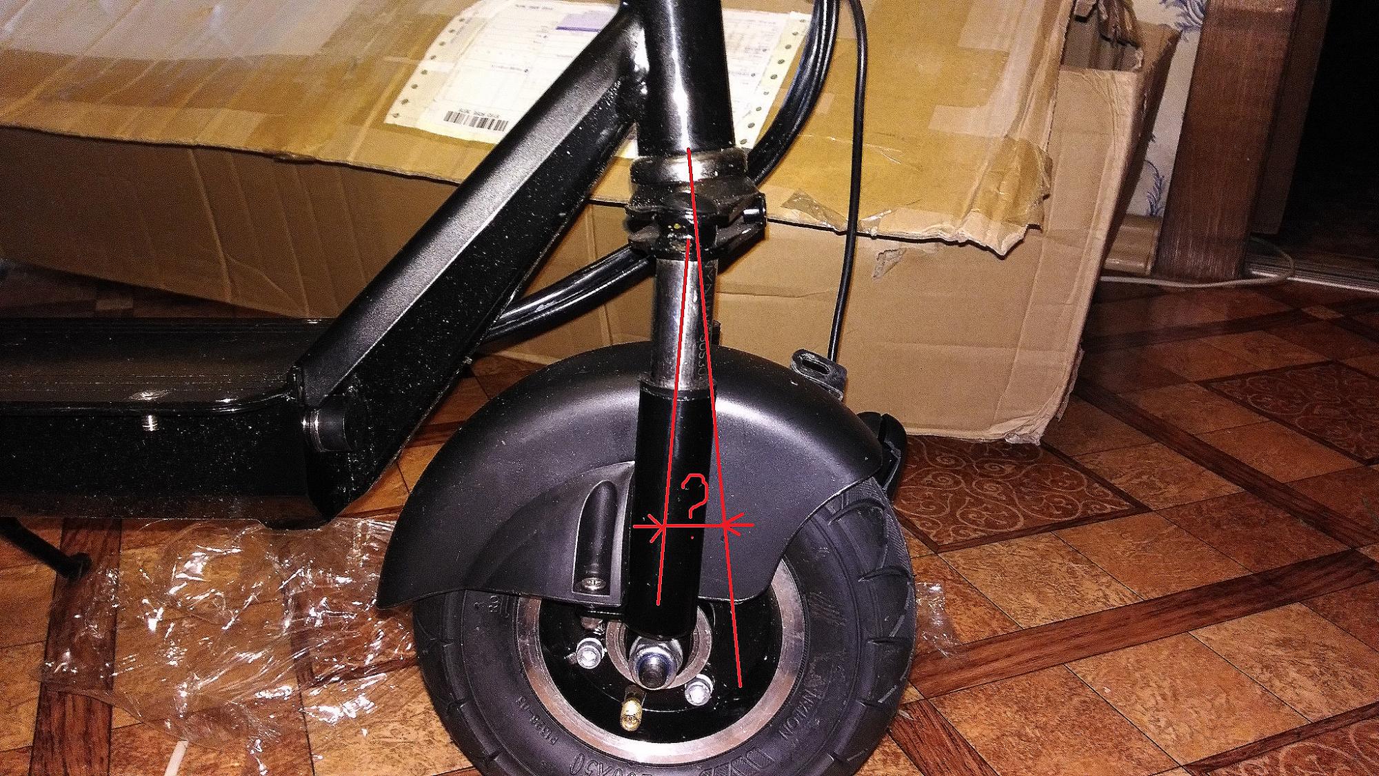

Вес с доп. батареей (10А/ч) 14,5 кг, её еще не испытывал, пробег на штатной батарее (емкость которой не указана, но заказывал 13,3 А/Ч) -24 мили, если верить показаниям, максимальная скорость скорость по спутнику 26,8 км/ч при моем весе 95кг  Вилка простая, пружинная, сделана хлипко, все время гнулась, пришлось обваривать.
Александр61
[user]aviator645[/user], Взял за 19,6тыс на Али.

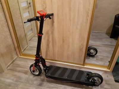

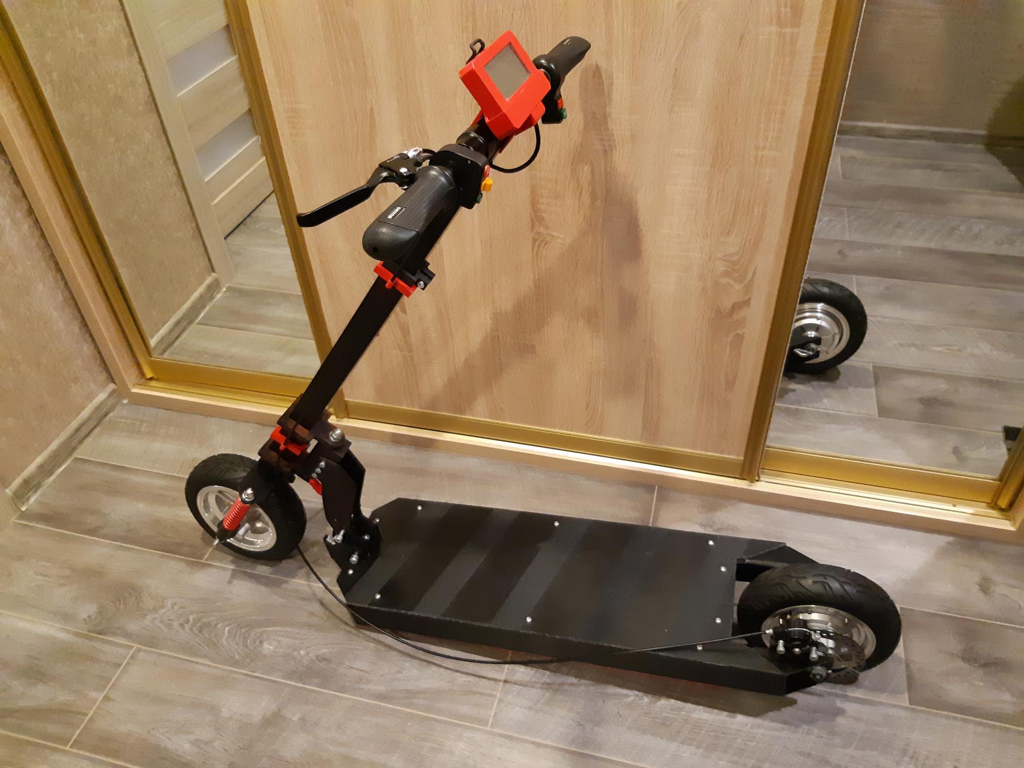

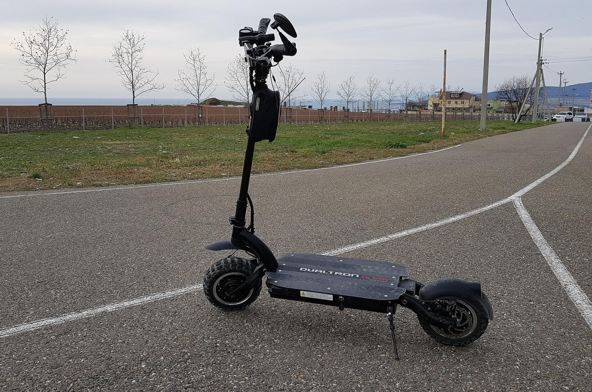

aviator645

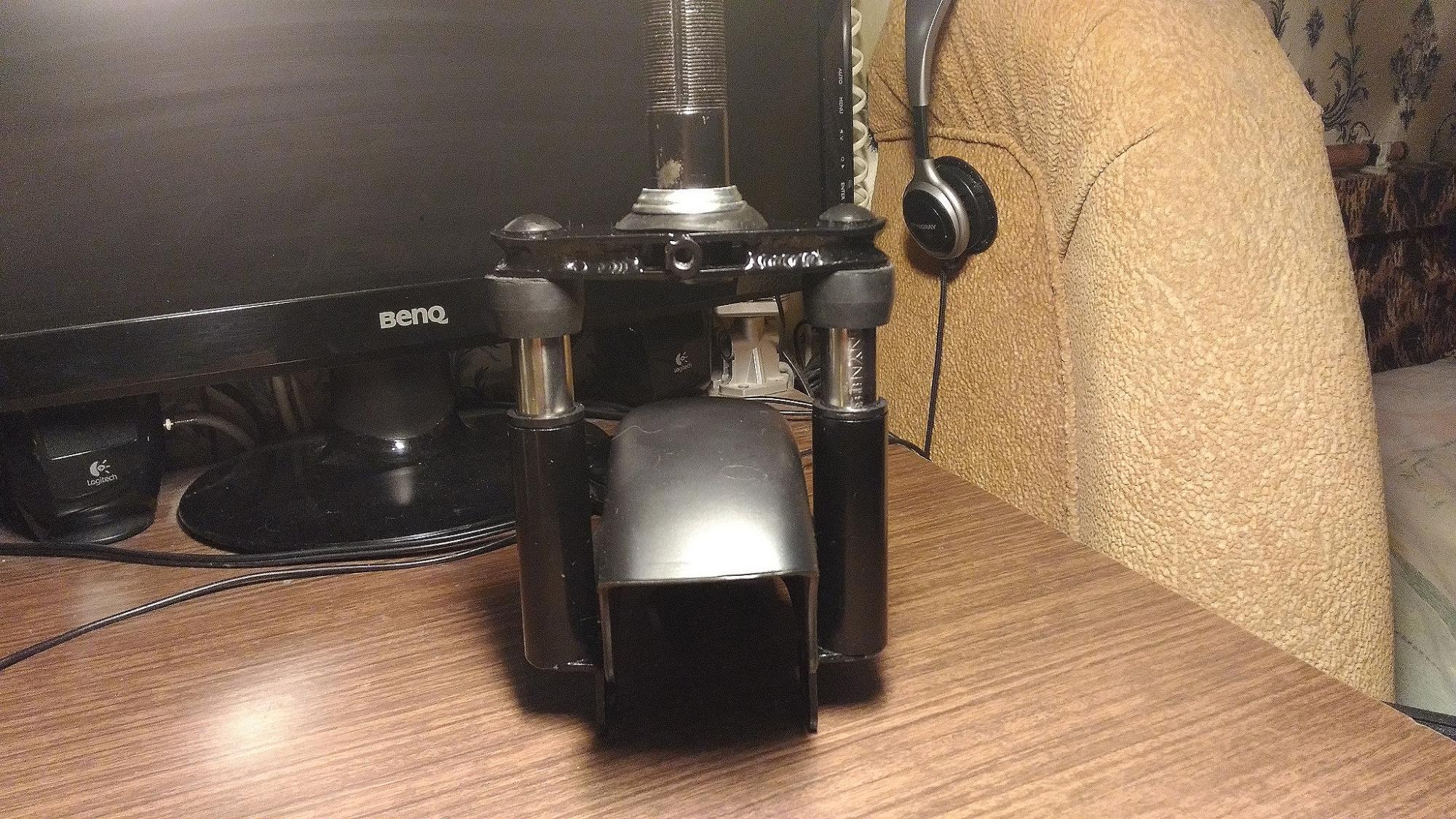

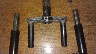

Мой 《Квадрат》
Пока только рама, далее мучительная и кропотливая работа с электрикой
По квартире уже прокатился, ход.вроде ок
Андрей70
Цитата: aviator645 от 31 Янв. 2018 в 20:09Мой 《Квадрат》
Что за мотор, мощность, напряжение? Что за батарея, в рюкзаке или в деке?   :-)
Хотелось бы побольше информации.
aviator645
Номинал 36в 500вт 9'' ДД
Планирую в пике до 1.5квт
Батка лифер 48в 12 ач в деке
Полный вес около 25кг
Андрей70
[user]aviator645[/user], так то неплохой аппарат получается. А что за вилка? Как то выглядит слабовато. Тормоза только задние?
aviator645
Тормоза пока зад140 мм, но есть возможность и перед поставить
Амортизаторы типо как speedway а поперечина на которых они стоят д16 10мм
Вринципе похожий конструктив как у кртайцев
ХЗ посмотрим, делался как шоссейка
Александр61
[user]aviator645[/user], После испытаний отпишитесь не гнется ли вилка как у меня (см. выше), действительно уж больно хлипковата на первый взгляд, мне пришлось обварить со вставками, вашу даже не знаю чем можно усилить если что.
aviator645
А куда смотреть если что?
Где она должна гнуться?
Мой вес 105 +25 самокат, получается по 65 кг на ось примерно, мне кажется не так много.
Д16 я думаю груться не будет, лопнет сразу, но не хотел бы я загреметь в этот момент :)
