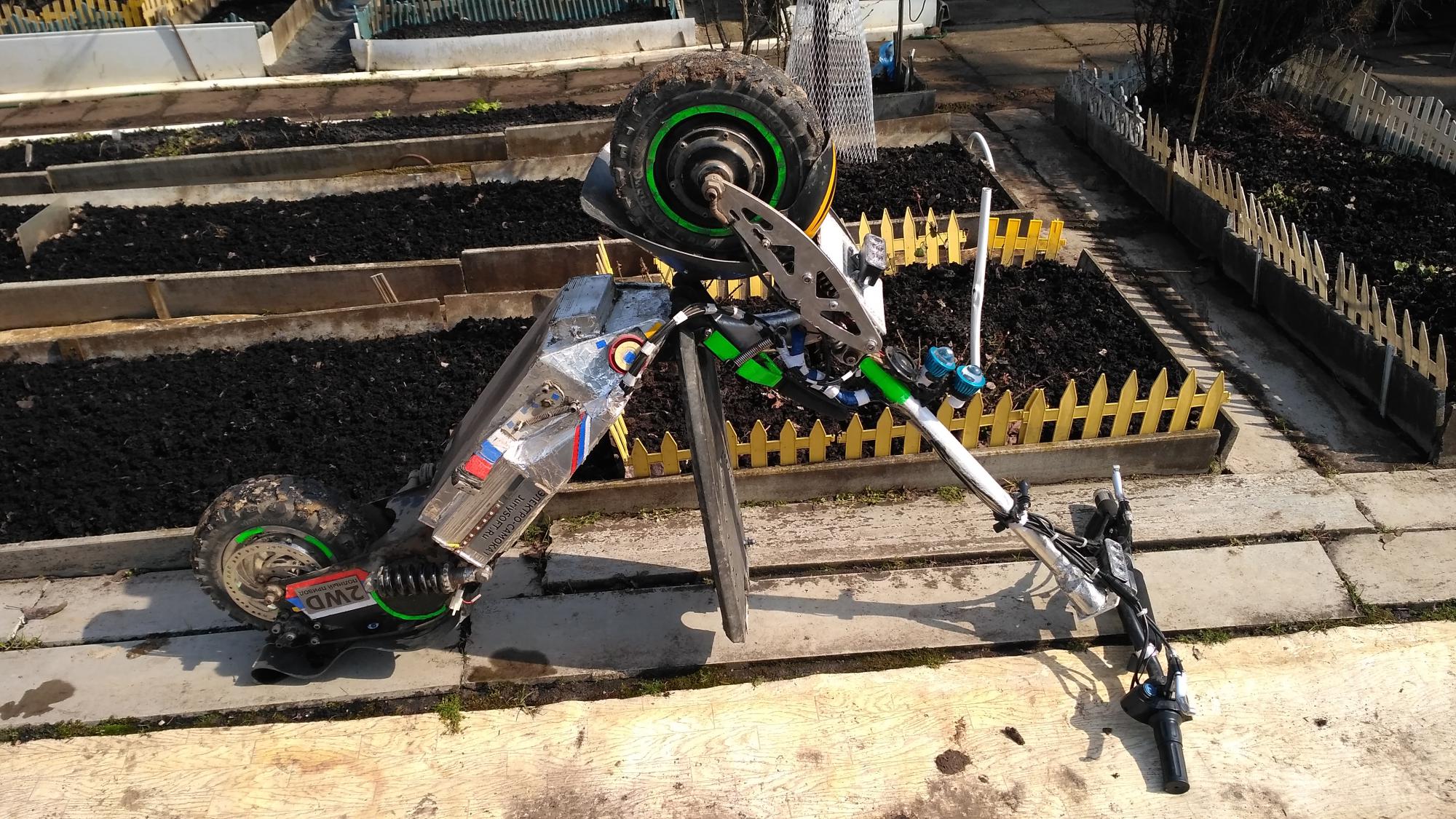

Да пжлста! Вот мой Бешеный Мангуст. Только спицовка радиальная подкачала. При ударе сломалась спица одна, потом посыпались другие. Надо было крестом спицевать :bw: Ни в Москве, ни в Питере, ни на ЕлеектроТранспорт.Ру 65мм спиц не было, ждем-с из Китая.
Он хоть и бешеный,  но тягловый.  Сикоку, ДуалТроны и всякие Хаоми проносятся мимо :-\  Зато т-я-я-н-е-т! :kidding:

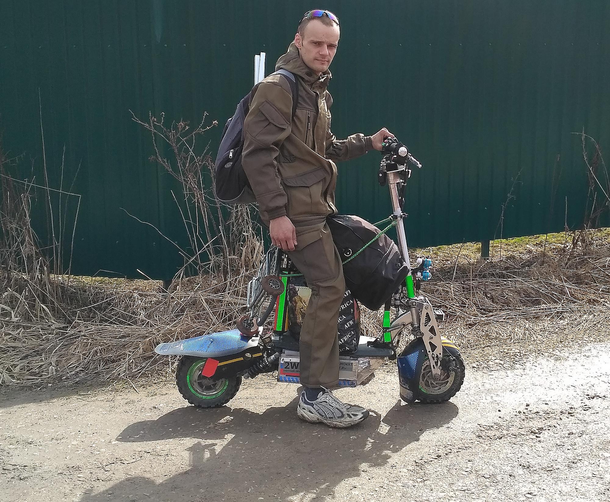

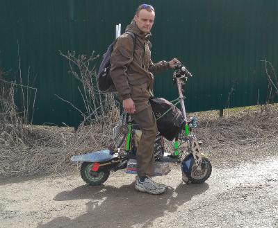

JuriySOFT
Приехал на дачу, первым делом помыл своего железного коня, сохнет на солнышке:)
Обратно уже, 2мя сумками и рюкзаком(пожалел что дома багажник оставил, а то еще что-нибудь прихватил)

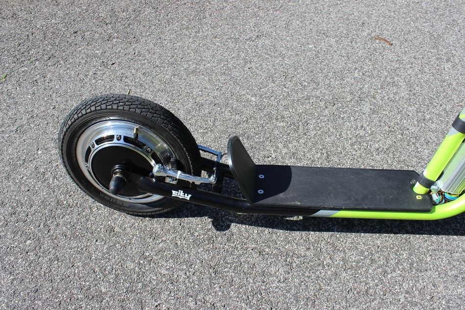

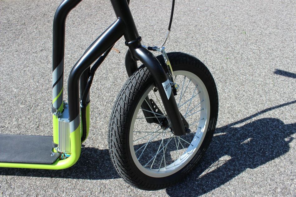

Еще один мой Сити с минимально возможными изменениями в оригинальную конструкцию.
horrorlv
[user]iber[/user], Аккуратно, приятно смотреть. Что за мотор?
poraboloid
Похоже дд-шник от моноколеса.
Если он был ненужный, или куплен за копейки то пойдёт, а если мотор покупался новым то лучше лёгкий редукторник, типа кукушки сотой.
Накат с ними на самокате шикарен.
Акб в рюкзаке или сумочка на руле вмещает батарею ?
Что-то там очень скромно должно быть тогда.
iber
Цитата: horrorlv от 19 Апр. 2018 в 11:18Аккуратно, приятно смотреть. Что за мотор?
Спасибо. Мотор Аодуо 350вт 36в, директ драйв. Редукторник хотел ставить, да под рукой не оказалось. Да и тормоз рекуперацией нравится.
Батарея в сумке, влазит 30 ячеек в холдерах  с бмс-кой, если без них, то и все 40 войдут. Сумка отстегивается двумя движениями, и можно на зарядку с собой брать.  Скромно, конечно, бюджетный вариант на 20км автономии со скоростью 25км/ч. Емкость 7,5 а/ч.
Вес 17.5 кг, из них сам самокат 11.5 (если не ошибаюсь).
iber
Провода все через раму пустил, снизу не болтаются. Из контроллера, которые торчали, переделал все, чтобы покороче их сделать, или убрать вообще, мешались они там сильно.

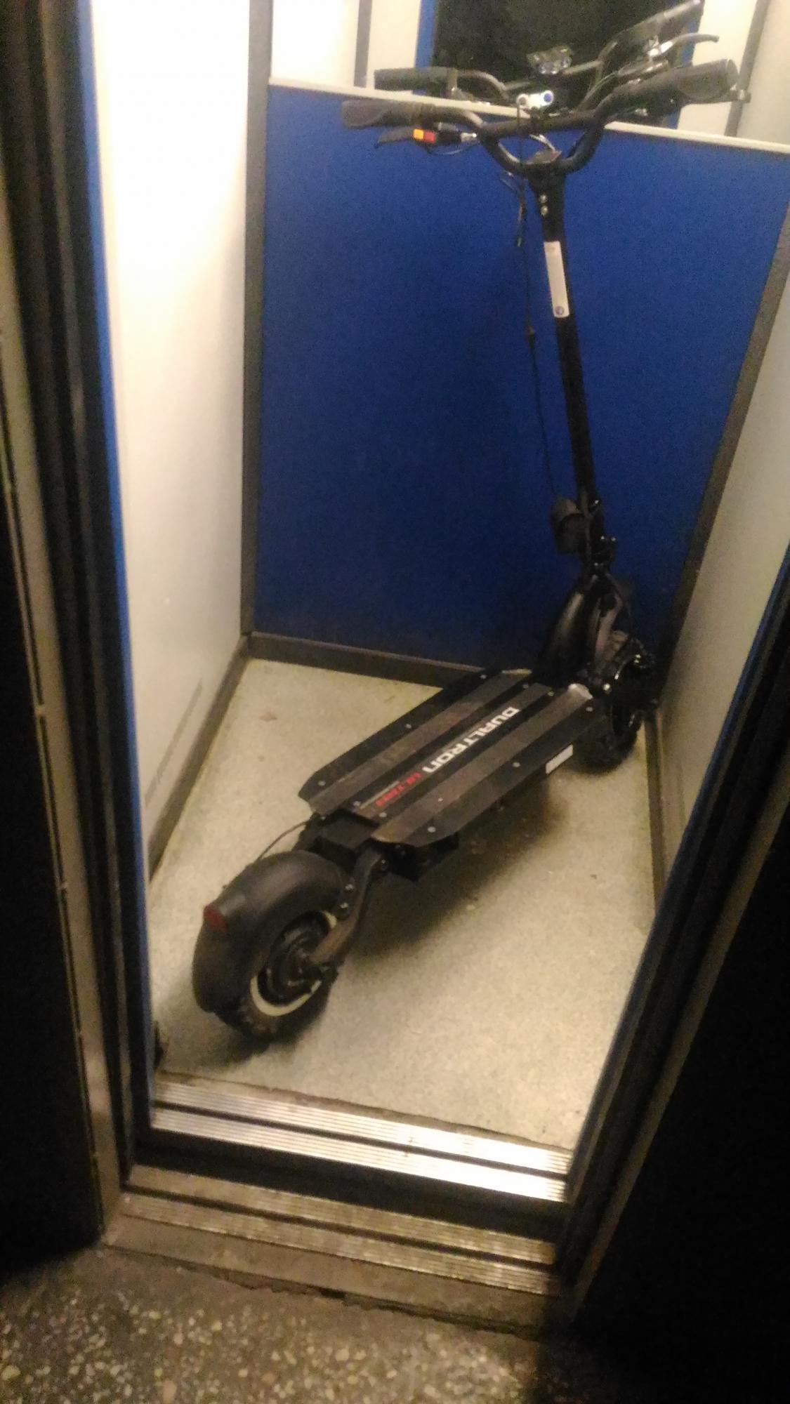

сегодня первый выезд. На полном приводе стремно. Слишком резко рвет. На заднем спокойней. Как не странно, в лифт влез).

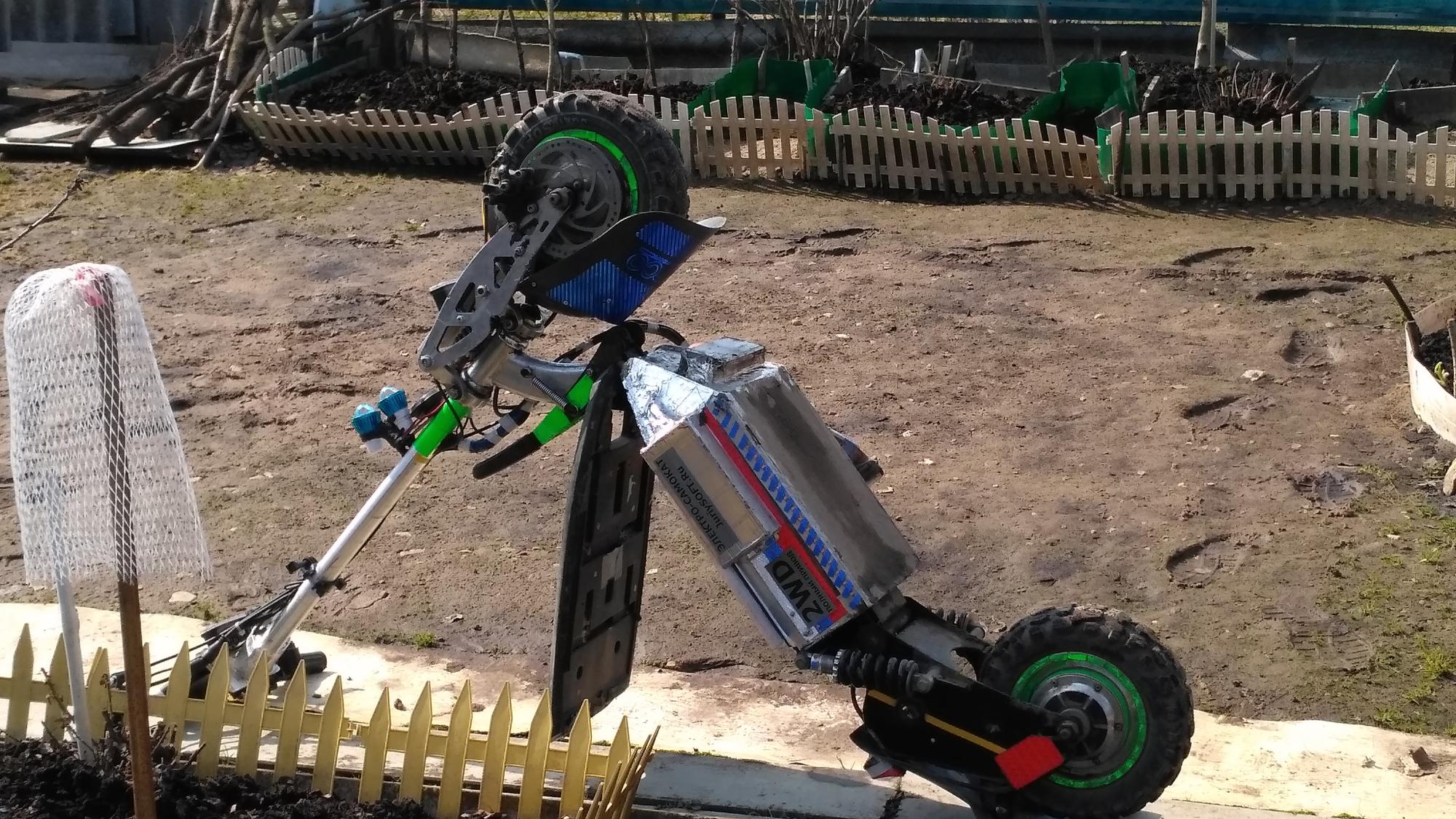

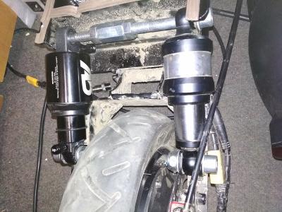

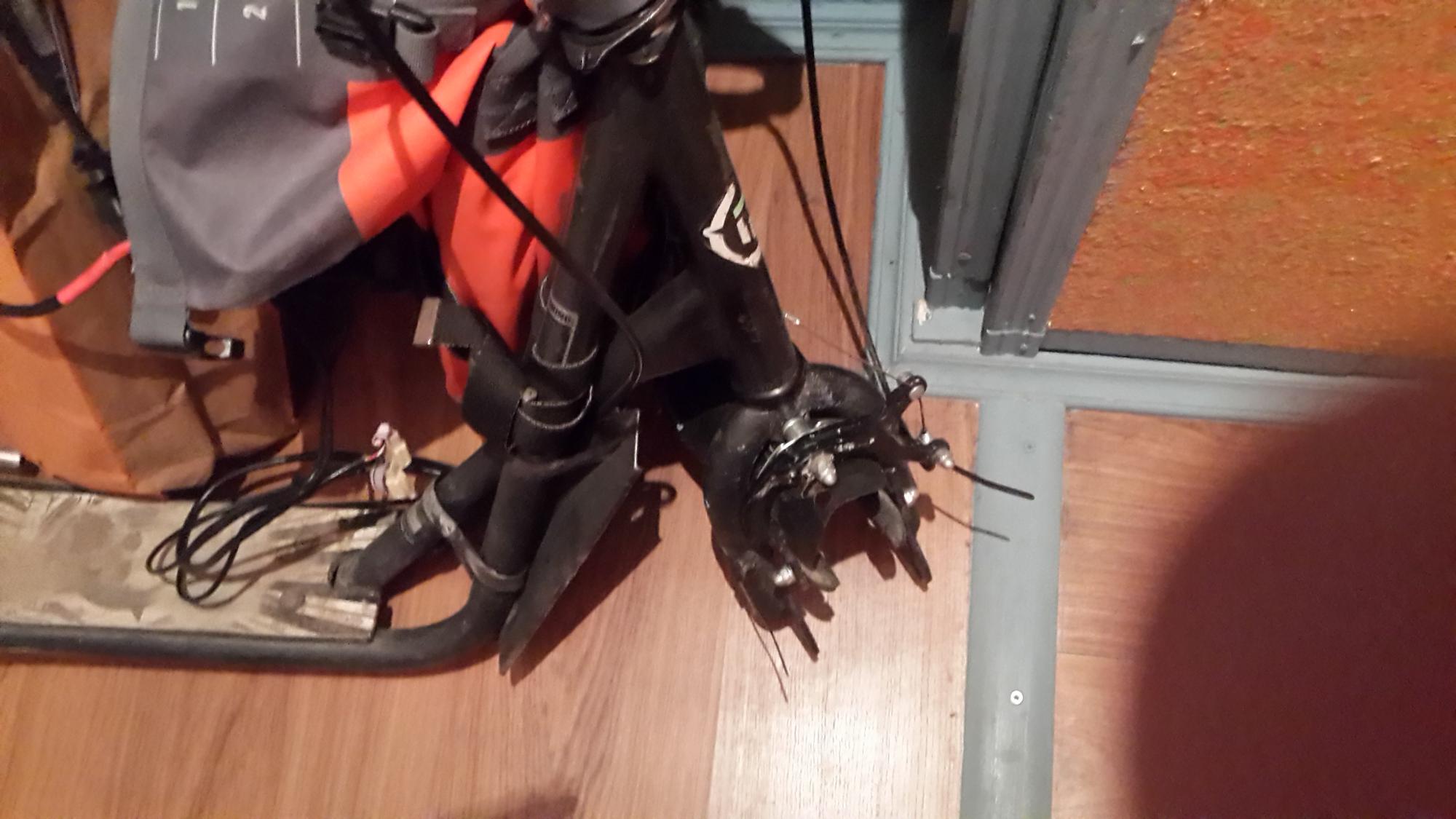

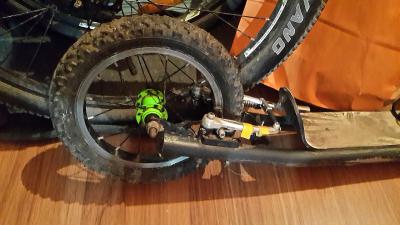

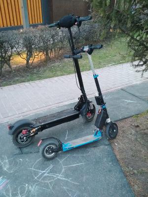

Катались с сыном... мои два самоката
Проапгрейдил заднюю подвеску
поменял аммо на пневму, один регулируемый, второй нет (давно лежит без дела), но накачаны примерно на одну жесткость... так-же заменил болты - оси, родные нижние опирались резьбой, верхняя тоже с одной стороны опиралась резьбой..  /:-) теперь опираются гладкой частью болта (нижние тоже)...
Втулки поставил самосмазывающиеся, внутренняя поверхность как тефлоновая.. вот эти втулки 12x10x15 т.к. в аммо без башингов отверстие на 12, а оси на 10. Для заказа выбрать SF1-1015, хотя можно было и SF1-1012, эти пришлось слегка подпилить, не более 1мм...
Теперь надо что-то с вилкой делать, зад стал плюшевый, а морда хоть и работает, но гремит зараза... :)
Ещё выкинул задний калипер.. задолбал шоркать, есть рекуп..... потом поставлю что-нибудь более вменяемое, типа Avid bb7...
Колесо теперь легкосъёмное
