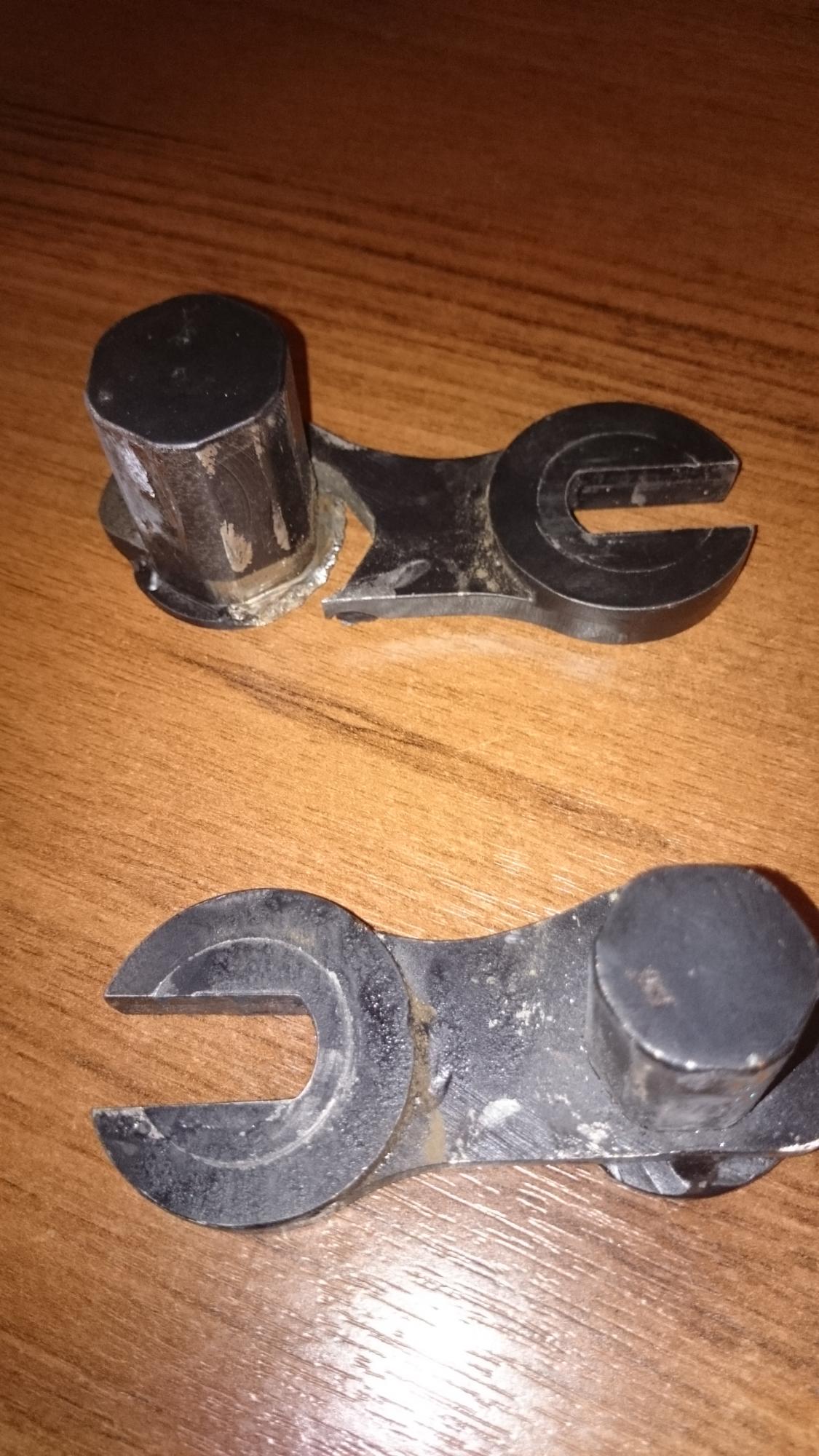

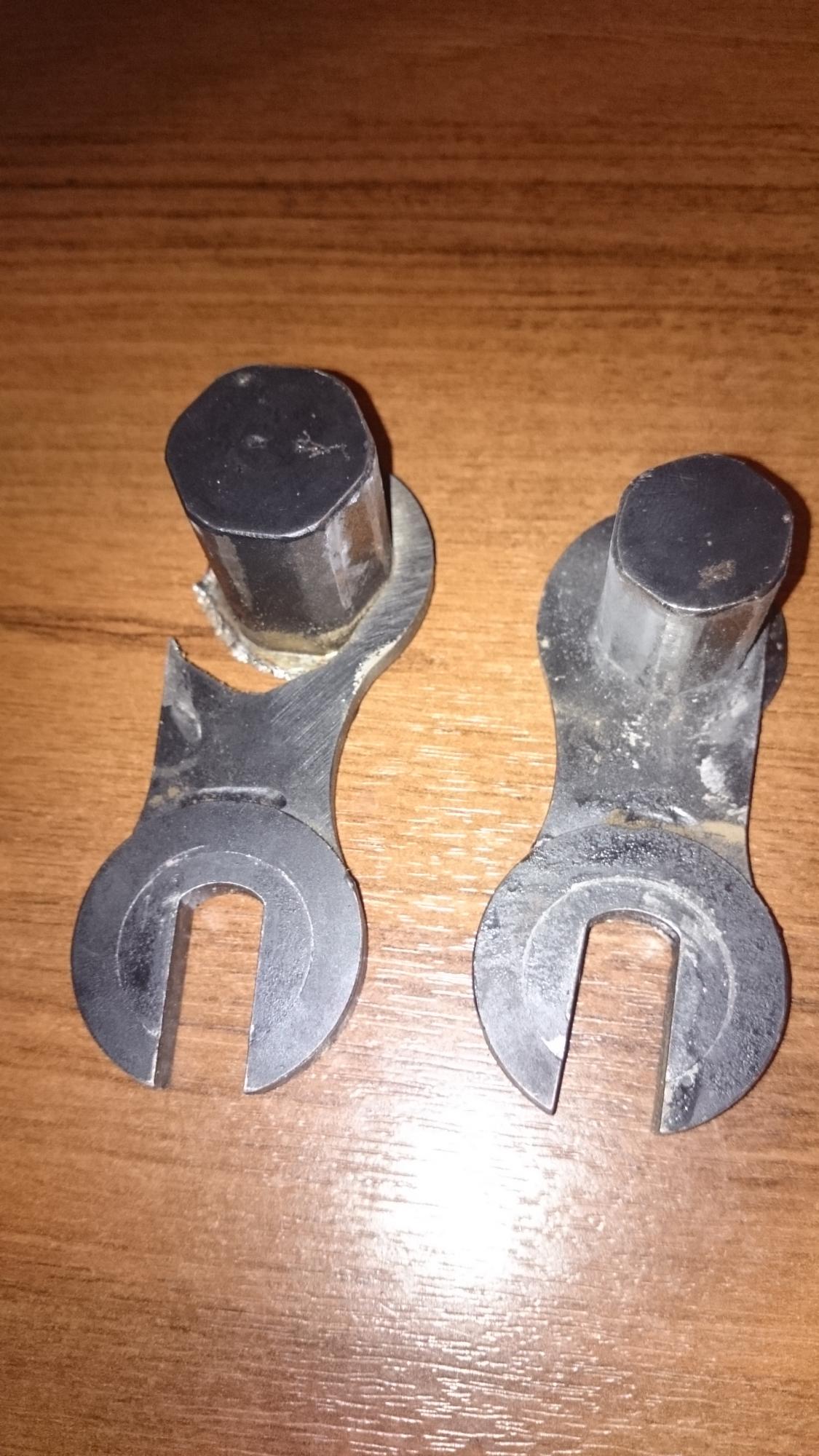

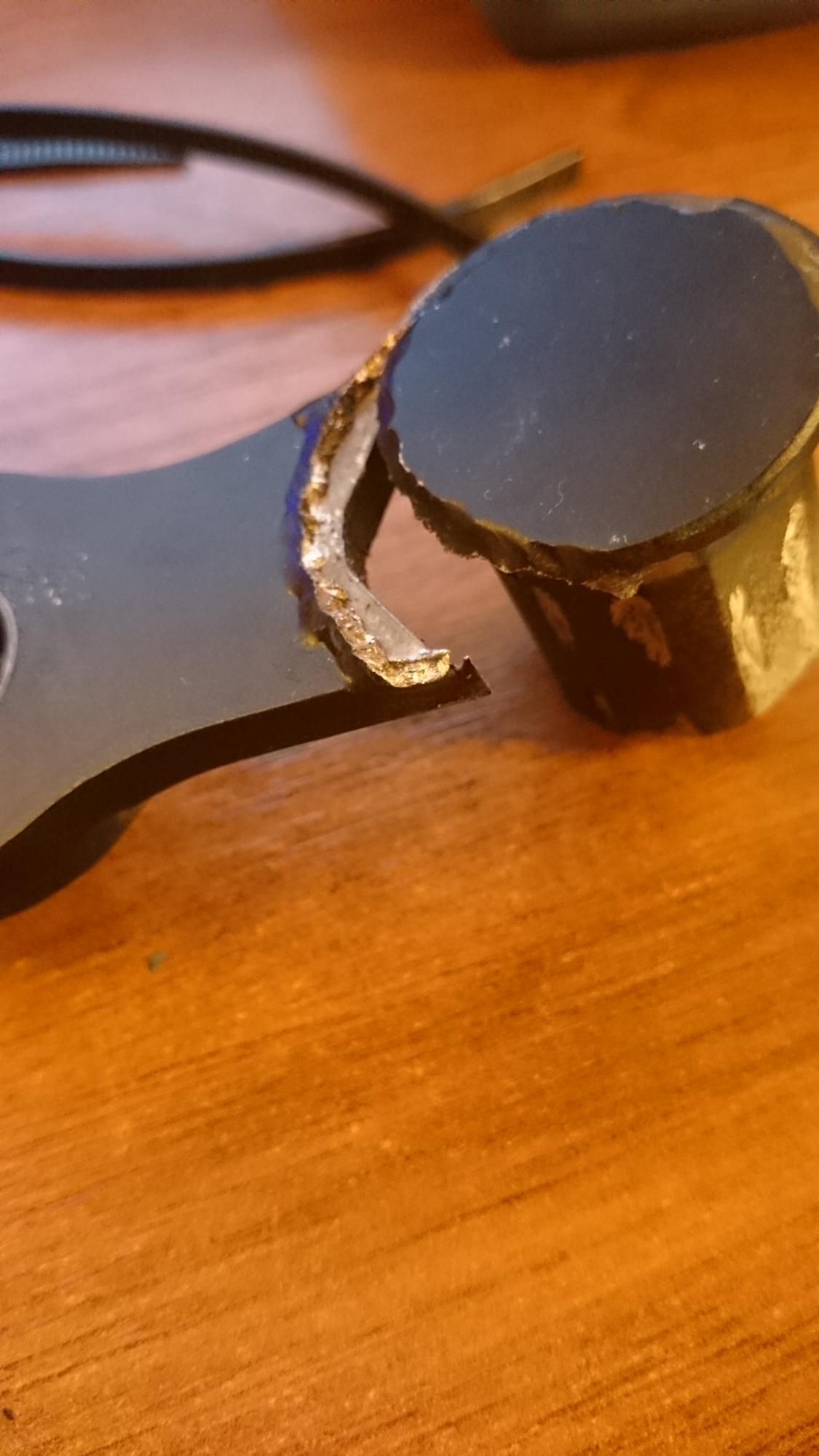

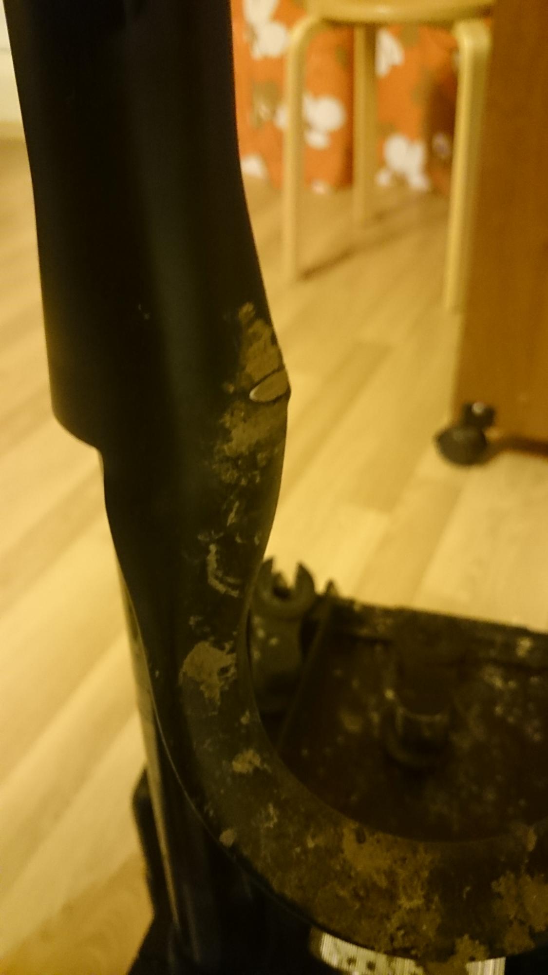

Сегодня катаясь по тропинкам, сломал усилитель. Без фанатизма поездка была на небольших скоростях, мотор мак 8т контроллер больше 1200 киловат не даст. Ехал с ребенком у него велосипед быстрее 18км/ч не едет. Так что тошнил по дорожкам. И тут на небольшом лежачем полицейском хрустнуло.
Дальше усилиль не выгнуло т.к колесо легло на штаны вилки второй усилитель провернуло.
Немного протерло штанину пока катил его домой.

Возможно ее у вас отремонтировать, и гарантии у вас на вашу продукцию есть? И этот шов такой тоненький(не глубокий) должен быть, если да то вопросы снимаются.
Да конечно усилим сваркой и подправим гарантия на весь срок службы. Пишите когда сможете подвезти. Или звоните.
Ушко уже подварено, остался хомутик на другую сторону где раскололся штатный.

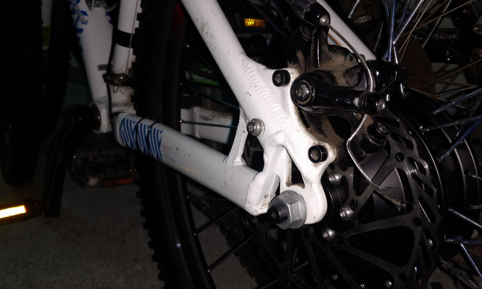

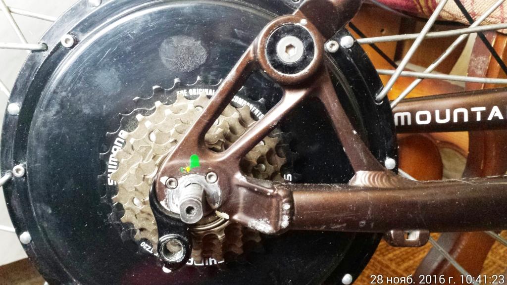

Уважаемые владельцы или будущие владельцы рам с круглым отверстием в заднем пере. Вот пример нормальной реализации усилителей в Раме Кона, другие варианты сложны и практически невыполнимы, будьте внимательны при выборе рамы. Обращаем внимание на то - что усилки в данном случае должны крепиться на шарнир пера и на отверстие штатной оси   ф12мм. Материал нержавейка 6.5 мм в месте крепления колеса 13 мм, конструкция предполагает лёгкий съем колеса для ремонта. Расстояние между усилками внутри 137 мм.

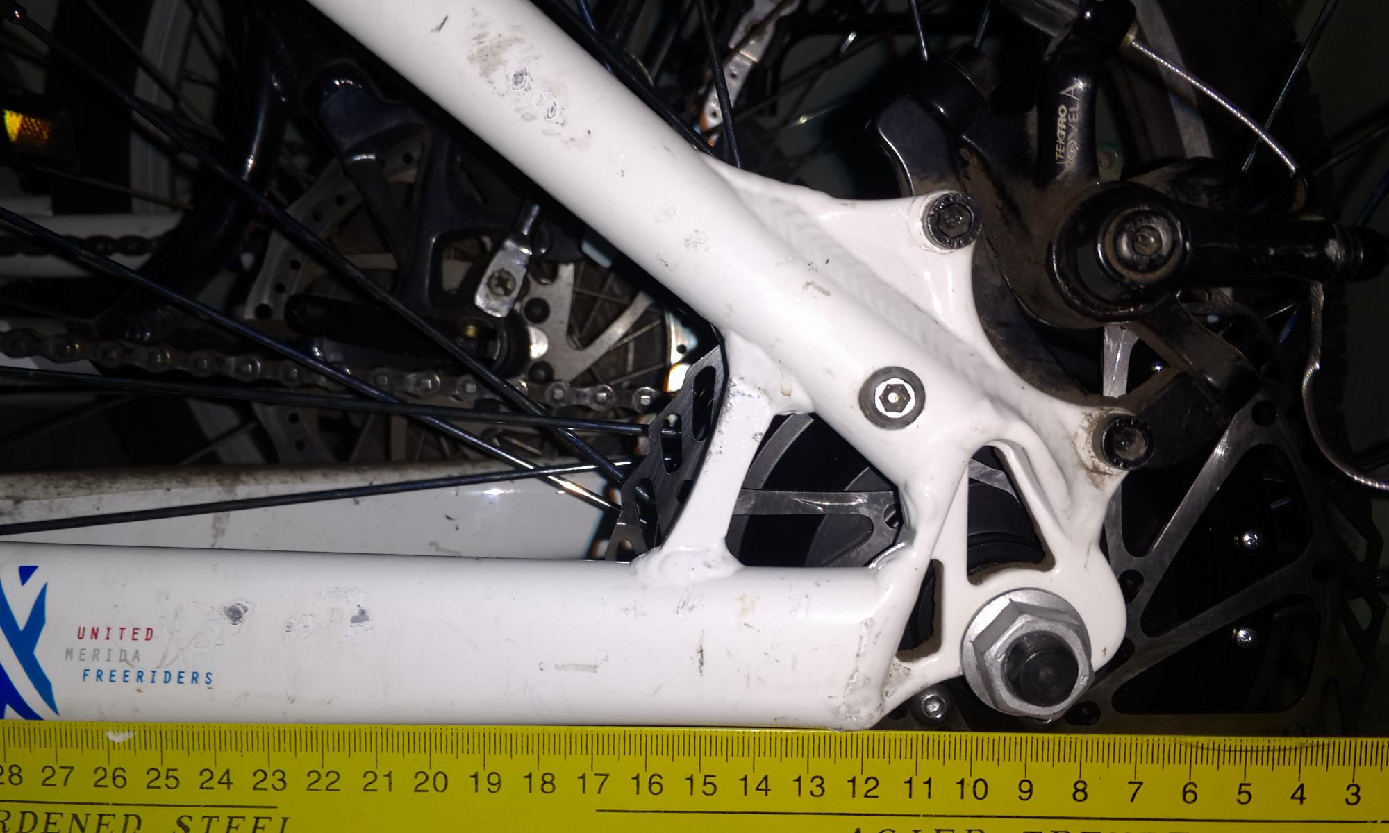

Рама алюминиевая, МК 350Вт 48В на заднее колесо, хочу усилить дропаут хотя бы с одной стороны, здесь многие пишут, что для такого слабого мотора усилитель не нужен, но я все же решил поставить, что бы не думалось. Посоветуйте, пожалуйста, конструкцию.
[user]pavel1106[/user], в целом подойдет какой-нибудь простенький универсальный, лучше спросить здесь https://electrotransport.ru/index.php?topic=3849.0
На заказ я думаю делать смысла нет, только если хочется, чтобы было красиво. Автор темы давно тут не присутствует, я недавно писал ему на почту. Раньше, чем в январе после праздников, он просил не беспокоить.
Александр74
Можно сделать аккуратный с закреплением в штатных местах тормозного механизма. Вы в Москве?

Вот на такой сделано недавно:
Александр74
Новинки и не только.
Добавлено 20 Дек 2016 в 11:40
Первый вкручивается вместо штатного кронштейна петуха, второй в места крепления тормозного механизма (толщина 6.5 мм нержавейка)
Добавлено 20 Дек. 2016 в 11:43
Далее уже было раньше.
Александр74
Ну и протезы на отломанные дропы.
