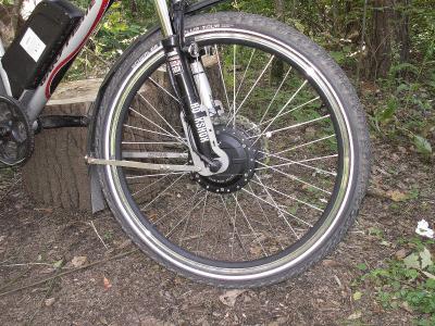

Александр, добрый день! Посоветовали обратиться к вам за усилителями задней вилки, фото заднего колеса с двух сторон прилагаю. Велосипед - Merida Big Nine 900 2014
Мотор колесо установлено 1500W (по заявлению китайцев) вот такое: http://ru.aliexpress.com/item/48v-1500w-26-Rear-Wheel-Ebike-Conversion-Kit-with-Sine-Wave-Controller-LCD/32432466379.html
Скажите пожалуйста какая цена\сроки, и как с вами связаться по телефону?  Спасибо!

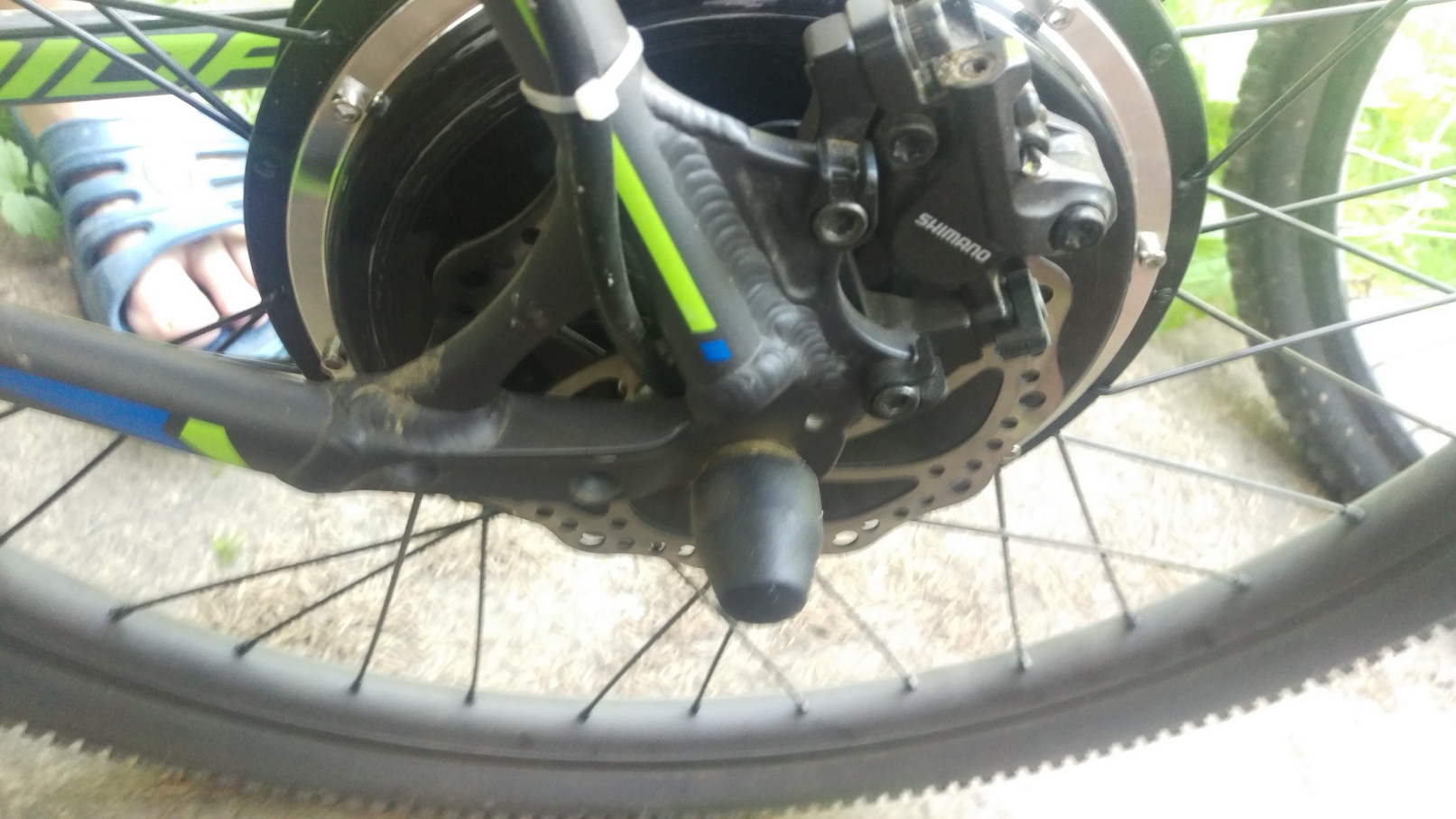

[user]Александр74[/user], здравствуйте. Можно ли придумать зажимные усилители, для таких дропаутов? Рычаг привезу.

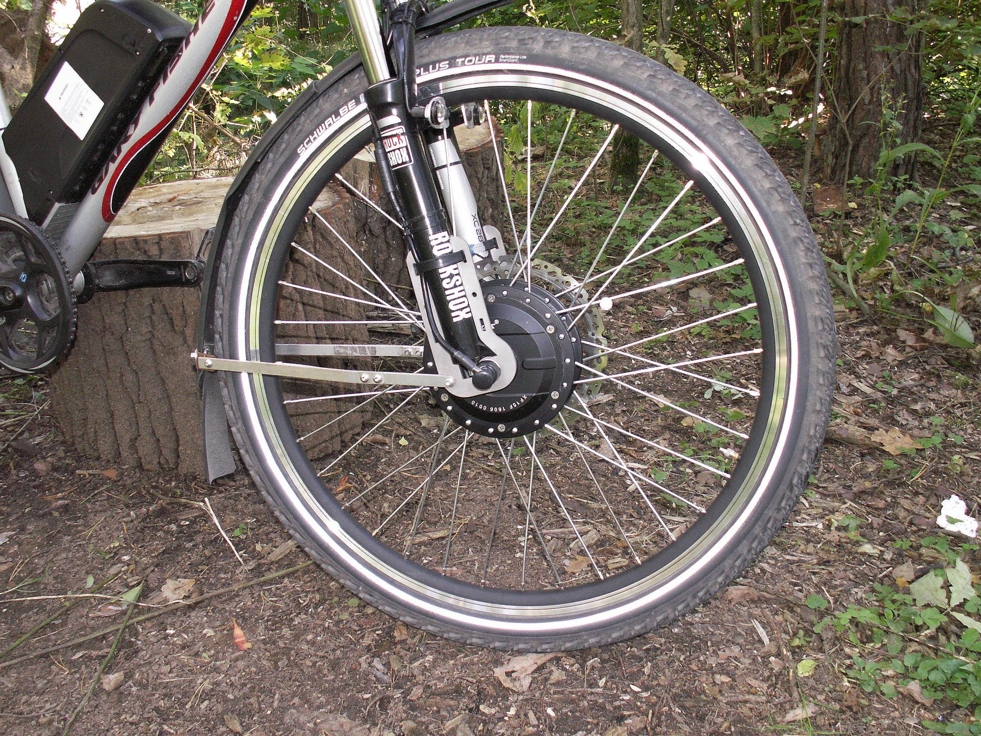

Благодарю Александра за отличное и оперативное изготовление деталей:
зажимные сложновато будет, если не горит привозите к середине сентября спроектирую что нибудь.
pazzl
Cube XMS + sin 40А + 1500DD + 48/16 LiNMC
GLOBUSS-496
Александр большое спасибо,все хорошо подошло и зафиксировалось. :wow:
