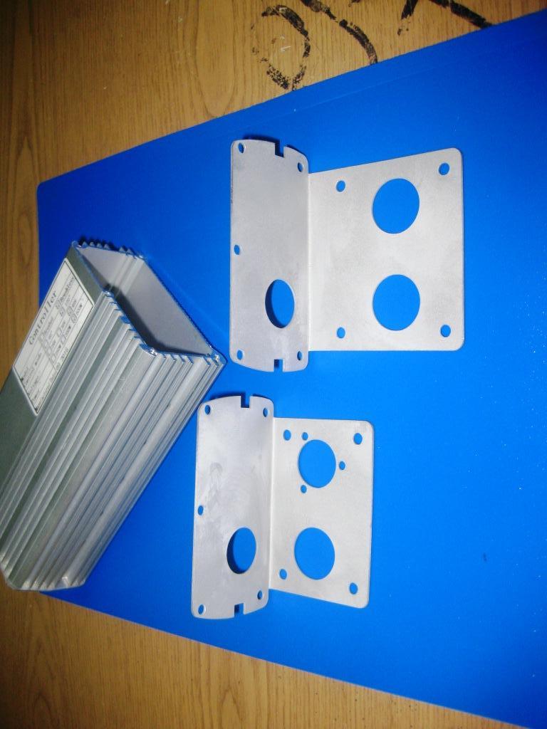

Цитата: Александр74 от 24 Янв. 2017 в 11:43

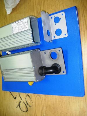

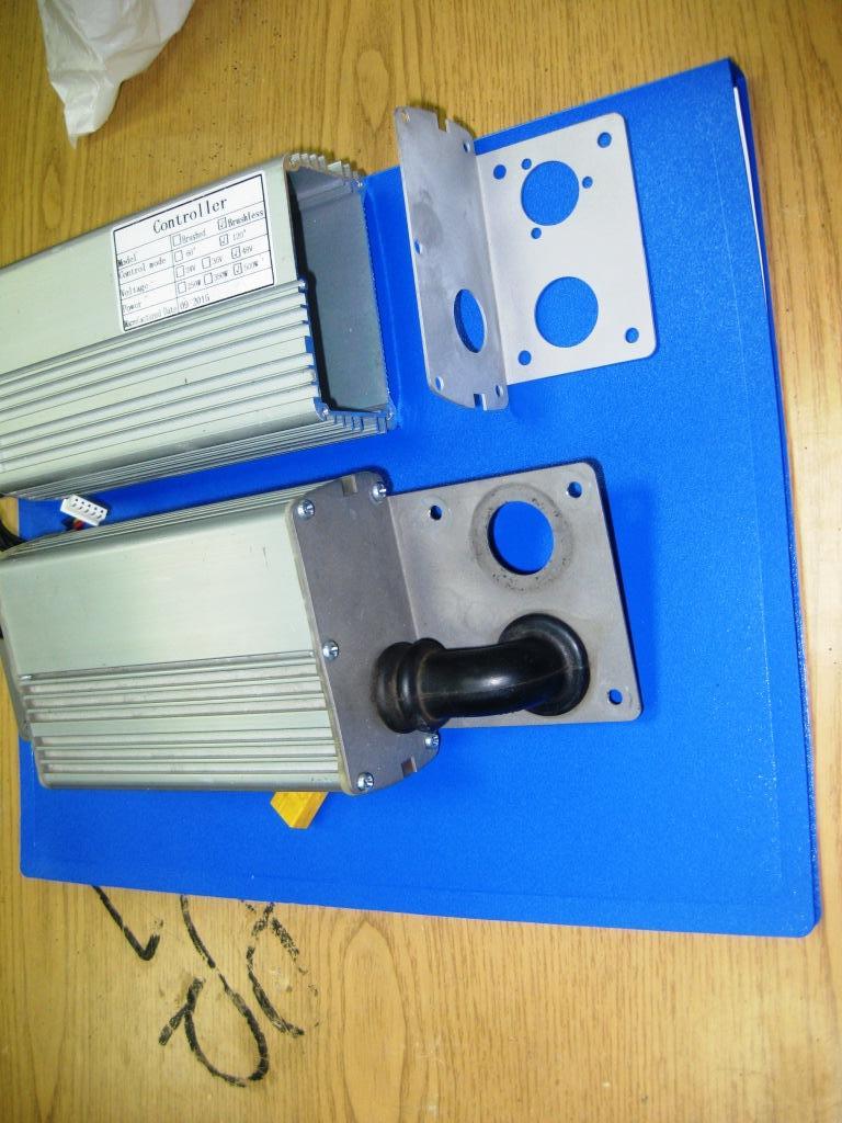

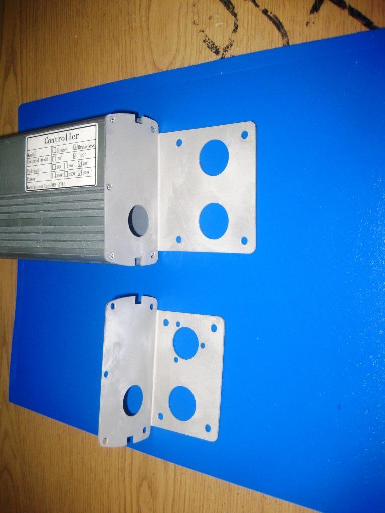

Кронштейны для крепления контроллера
А где такое крепление оказалось востребовано?
Мотор-колесо: заднее, редукторное, комплектное (XOFO 26" 350W-1000W).
Батарейка с БМС: 13S5P литий-ион Sanyo 18650-GA (17,5 А*ч или примерно 825 Вт*ч) в быстросъемном корпусе QT.
Slavemaster
[user]kapger[/user], вероятно, для какой-то пространственной рамы. А вот где бы такую г-образную резинку взять, интересно?

Александр74
Если есть задача вынести контроллер наружу для охлаждения видимо.
Александр74
Вот такое решение. Кто будет конструировать сам то расстояние между 6 мм отверстиями 51 мм!

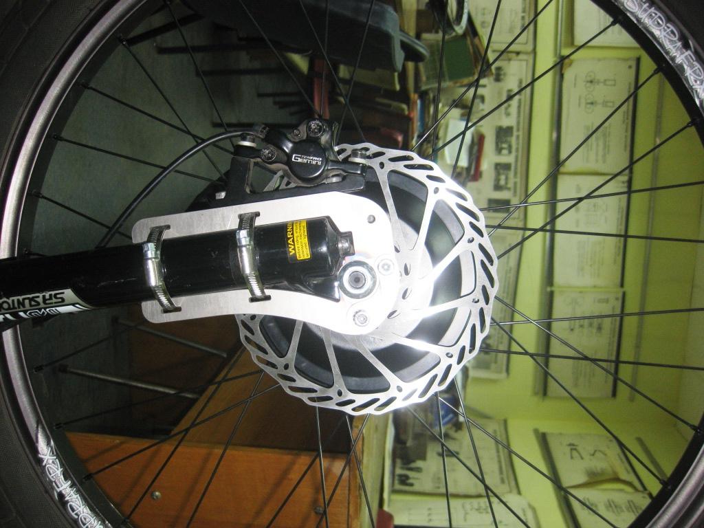

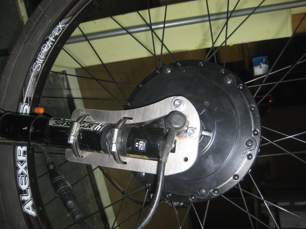

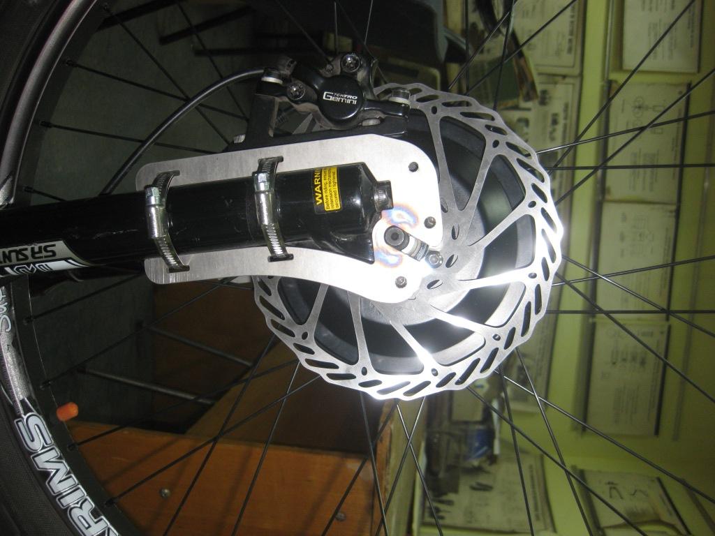

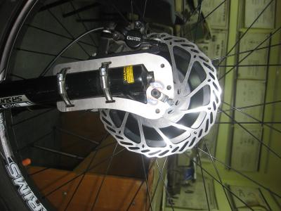

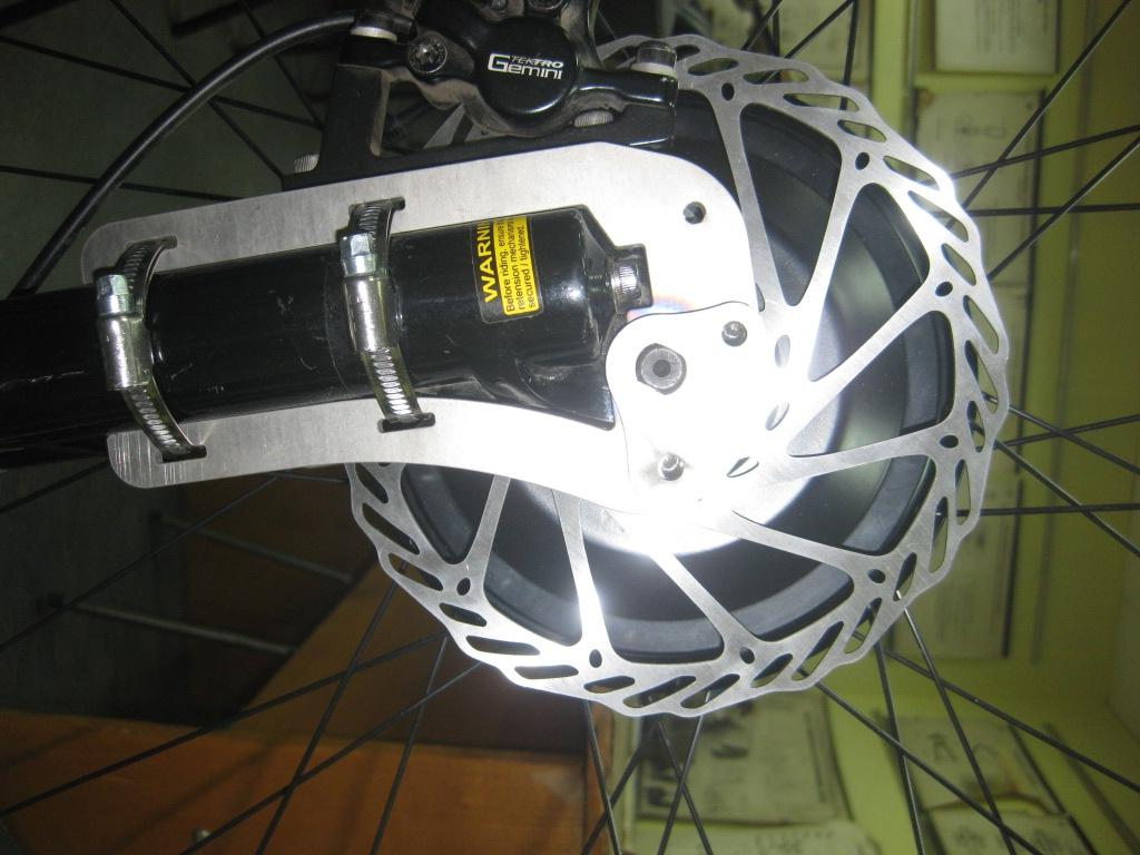

pavel1106
Выкладываю фото установленного усилителя, решил немного изменить конструкцию - вырезал чтобы можно быстро менять колесо. Качество изготовления - очень высокое.
rzaviy
[user]pavel1106[/user], можно было сделать длиннее и болт поставить"зажимные"
Болт выкрутил,колесо снял.
Мой "ПЕПИЛАЦ"
Александр74
Там 6 мм толщина - на сжимающие болты особо не хватит, нужно 10 мм тогда вполне.
pavel1106
ДД, прошу объяснить более подробно как можно было сделать. Что за зажимной болт (с барашком?) и куда его ставить (вместо тех которые держат усилитель и тормоз? или как то его приладить к оси моторколеса?) Или имеется в виду стянуть "уши" пропила, так там толщина 6 мм и я думаю 350вт не разожмет.
Александр74
Эффективно зажимать ось на мой взгляд можно так, то есть площадь губок должна быть примерно как и в ответе №201 (14 мм) : https://electrotransport.ru/index.php?topic=11652.198#topmsg , остальное мёртвому припарка - и да 350 Ватт вполне будет работать и не разожмёт, но внимательно относитесь в разрезной конструкции усилителей к затяжке гаек!

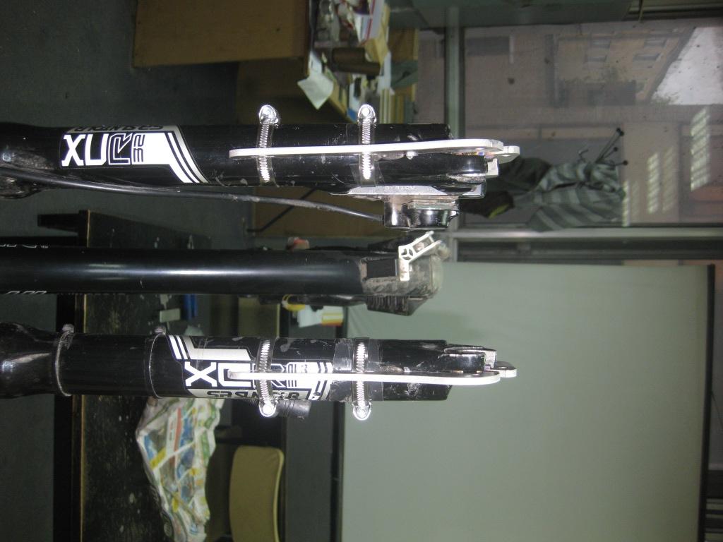

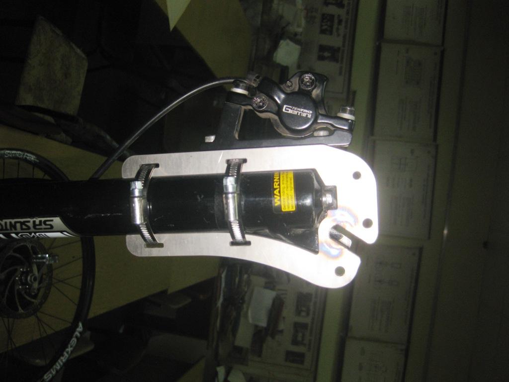

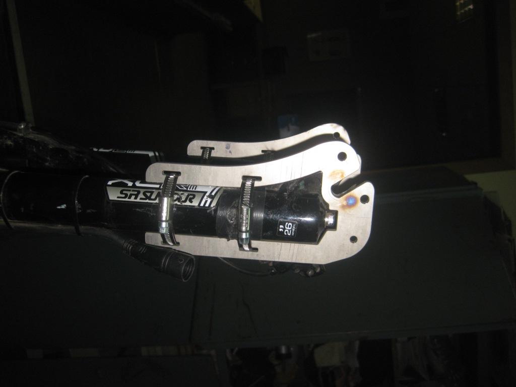

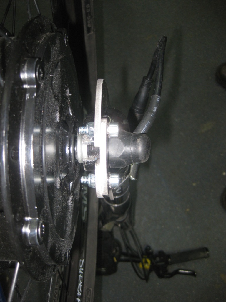

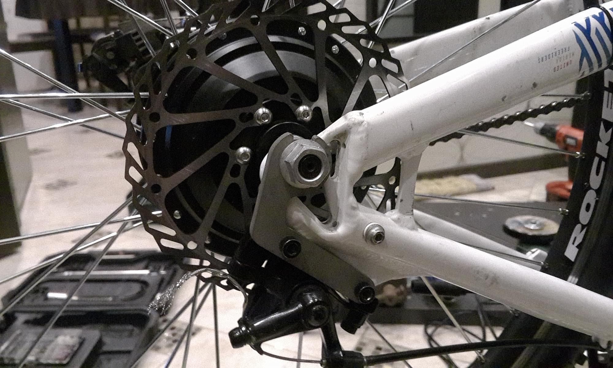

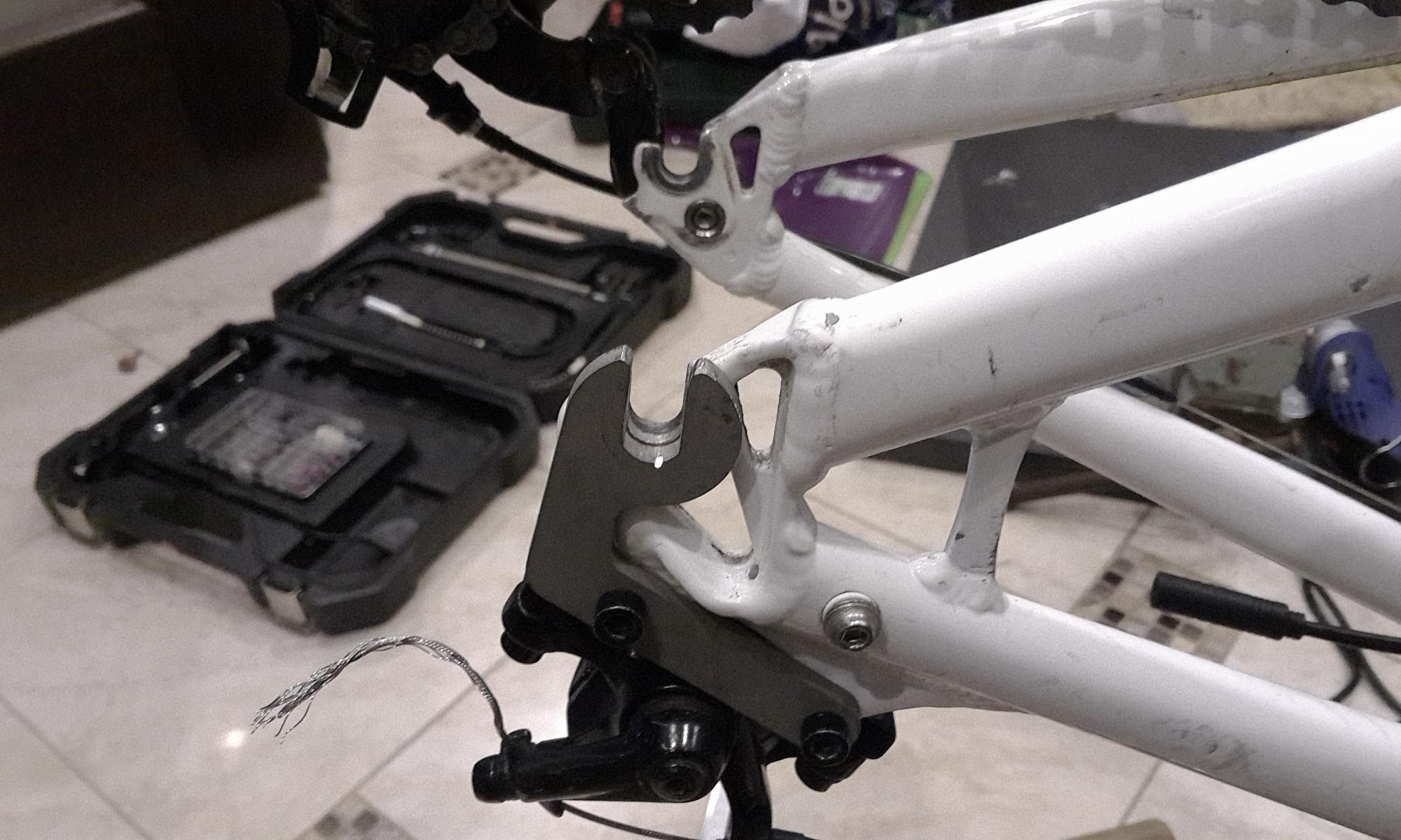

Александр74
Очень вовремя обратился Сергей. так как дропы вилки были практически изуродованы поворотами (проворотами 12мм оси) - делаем усилки, для того что бы не сдёргивать хомуты с вилки делаем усилители разъемными. Материал 6 мм в районе оси и 4 мм основная толщина.
Добавлено 09 Июнь 2017 в 10:04
Ось надёжно зафиксирована, причём даже если вдруг в дороге потеряется гайка то можно будет доехать не быстро конечно и так, колесо удерживает от выпадания пластина и "коромысла". Всем удачи.
