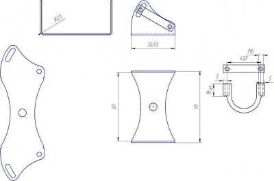

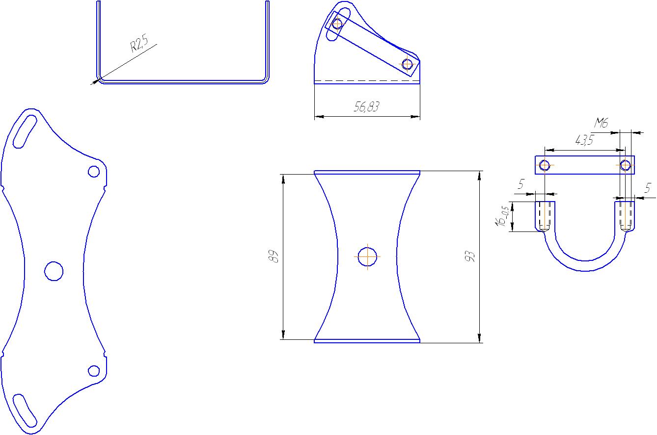

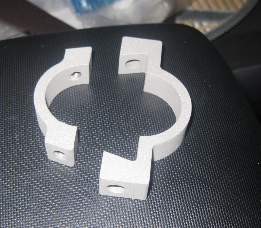

Коллеги по просьбе Антона изготовлен вот такой кронштейн площадка под фару, крепится хомутами 10 мм алюминий - за ноги передней вилки, к хомутам изнутри приворачивается площадка - угол наклона регулируется, понятно что размеры будут индивидуальные- расстояние между ногами, диаметр полухомутов и отверстие под фару. Сам кронштейн нержавейка 2 мм.
