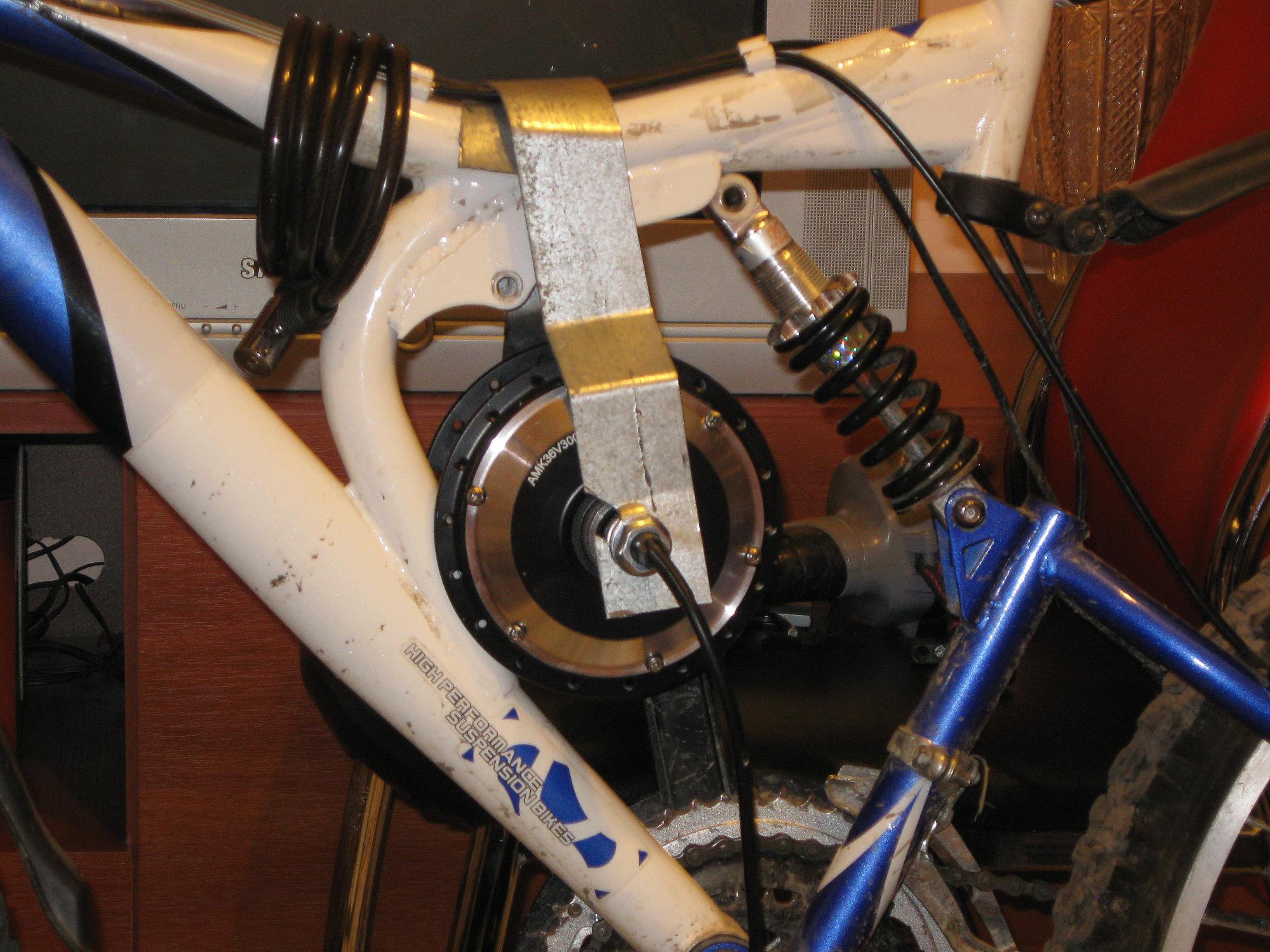

Фото первых примерок и как сделано

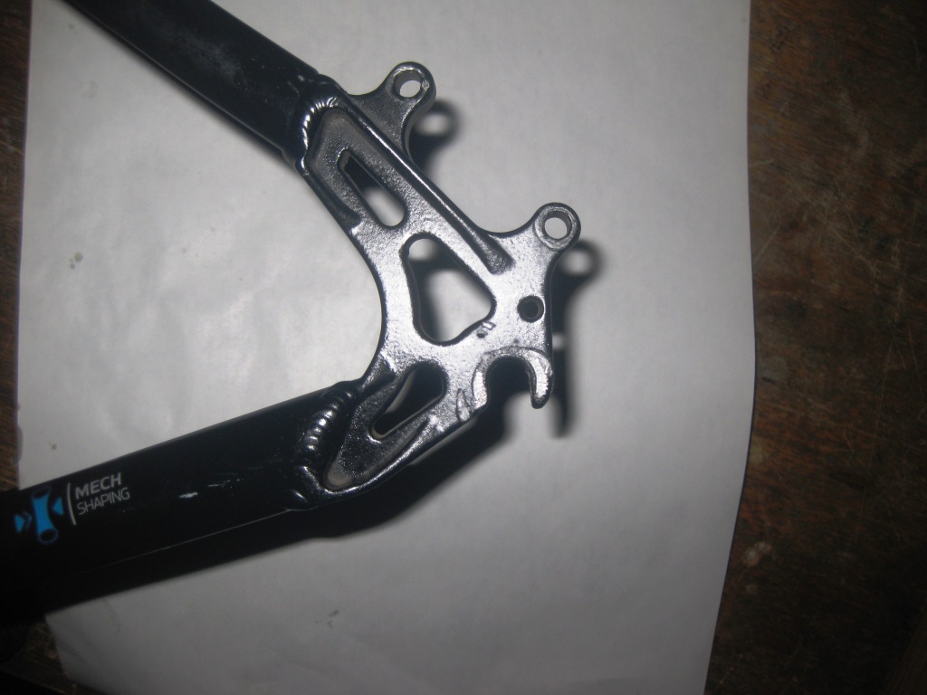

Оригинальный подвес движка и сварщик видимо правильный. В местах крепления движка я бы полоски наварил (усилил бы посадку - 2-3 мм
rzaviy
подвес сделан из задних перьев детского 16 велосипеда,типа зайка.
Усиление есть,его просто не видно,видно только пятно,по центру  прерпендикулярно к кривой части рамы
Да и сапсибо,сварщик ещё тот,я ему передам.
Всё делалось без предварительных расчётов,как говорится на колене.
дополнительные усилители на дропы не имеет ставить смысла,мотор не воспринимает никаких ударных нагрузок,штатные справляются

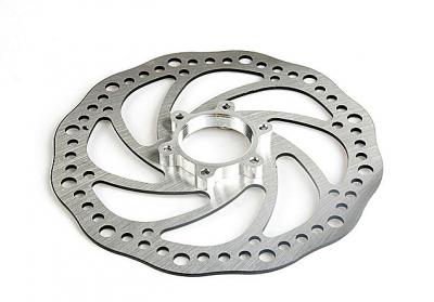

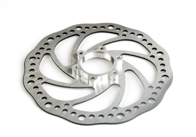

Интересует переходник на мотор-колесо (с резьбой для трещетки) на велосипедный 200 диск. 2штуки.
Сколько будет стоить?
Mr_Hurma_xD
[user]Александр74[/user], видимо имелся ввиду переходник с тормоза под резьбу на тормоз под 6 болтов (но я не уверен  :bw: )

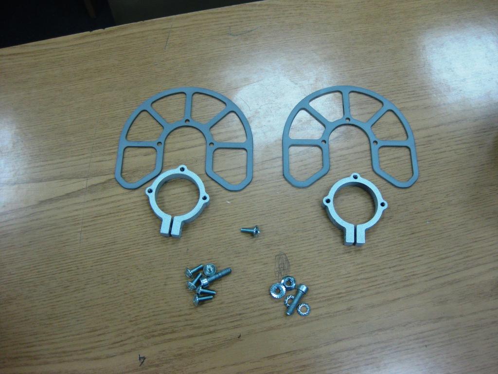

Продолжаем железки, многое не входит в отчёт так что пишите сделаем.
Добавлено 08 Март 2016 в 14:55
Ветчинница приобрела вот такой вид.
и собственно продукт.

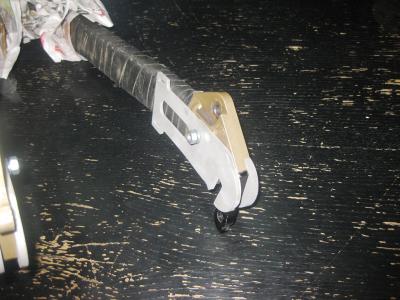

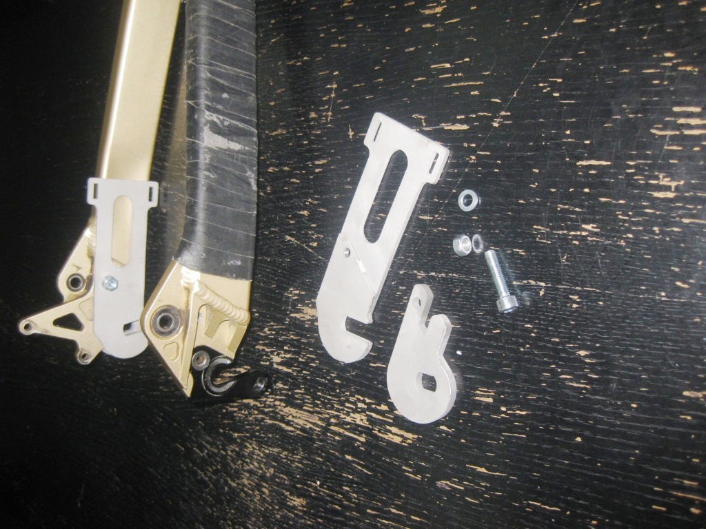

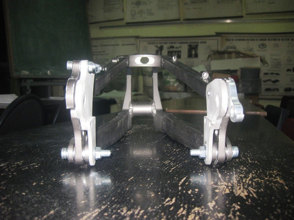

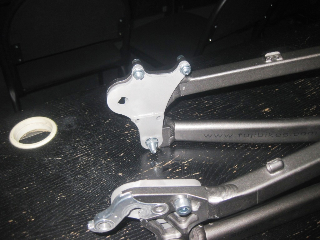

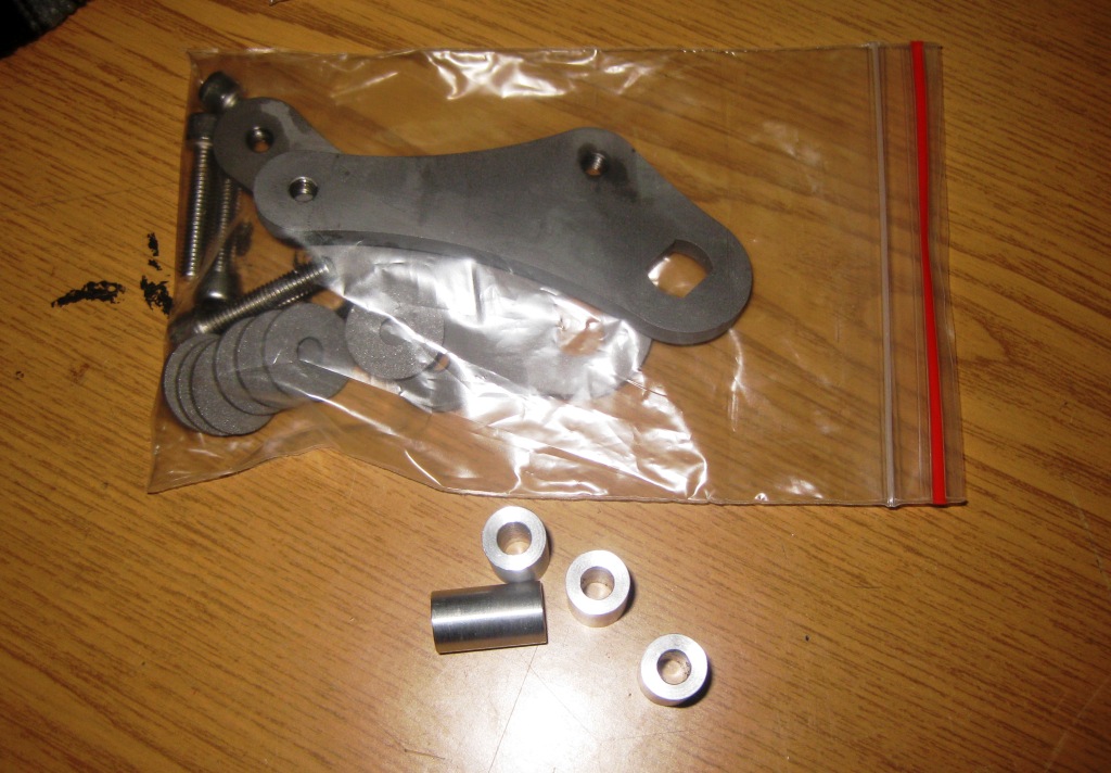

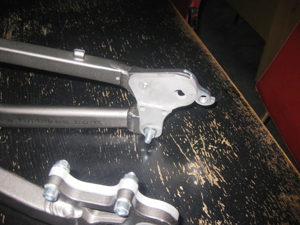

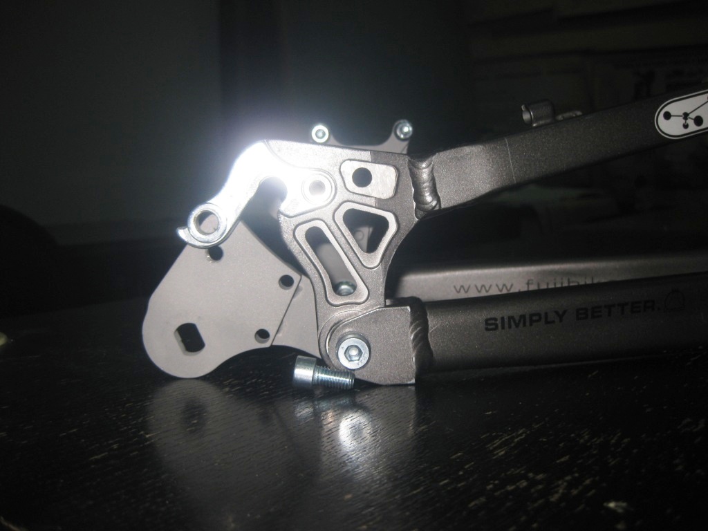

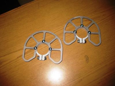

Получил усилители от Александра, встали практически идеально, только одно отверстие пришлось раздать надфилем немного, так как оно было чуть меньше оставльных, на установку комплекта ушло около 1,5 часов, в том числе допиливание рамы и подгонка усилителей под мотор колесо. фото прилагаю:
https://yadi.sk/a/__Nli9czq6qAE
Огромное спасибо ТС за изготовление)

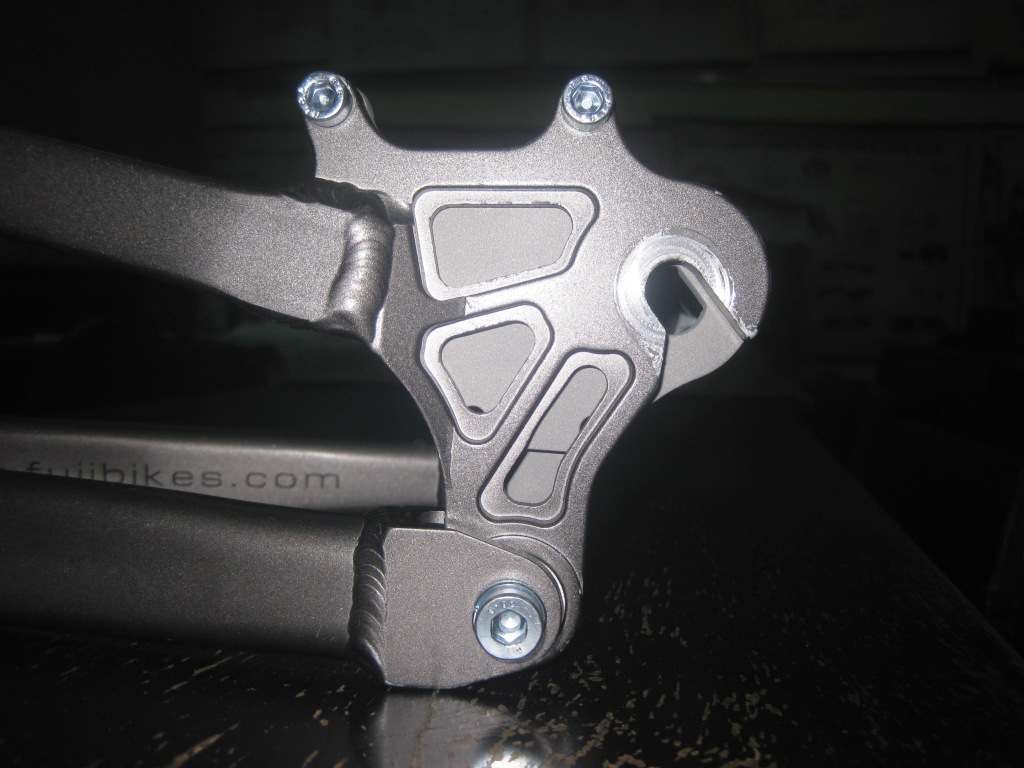

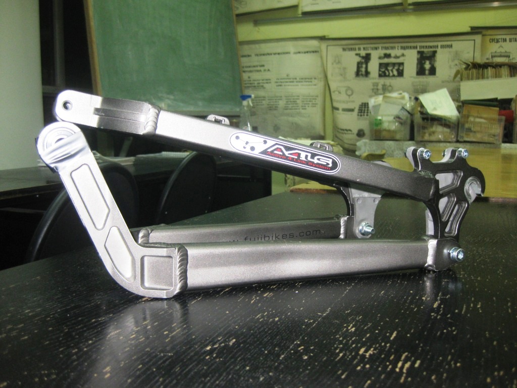

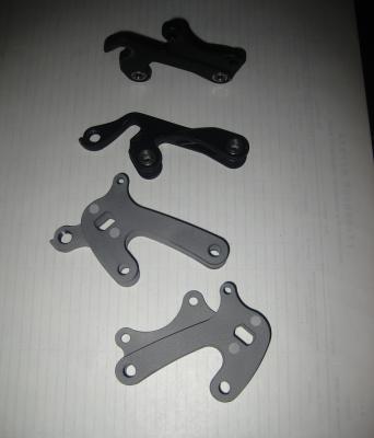

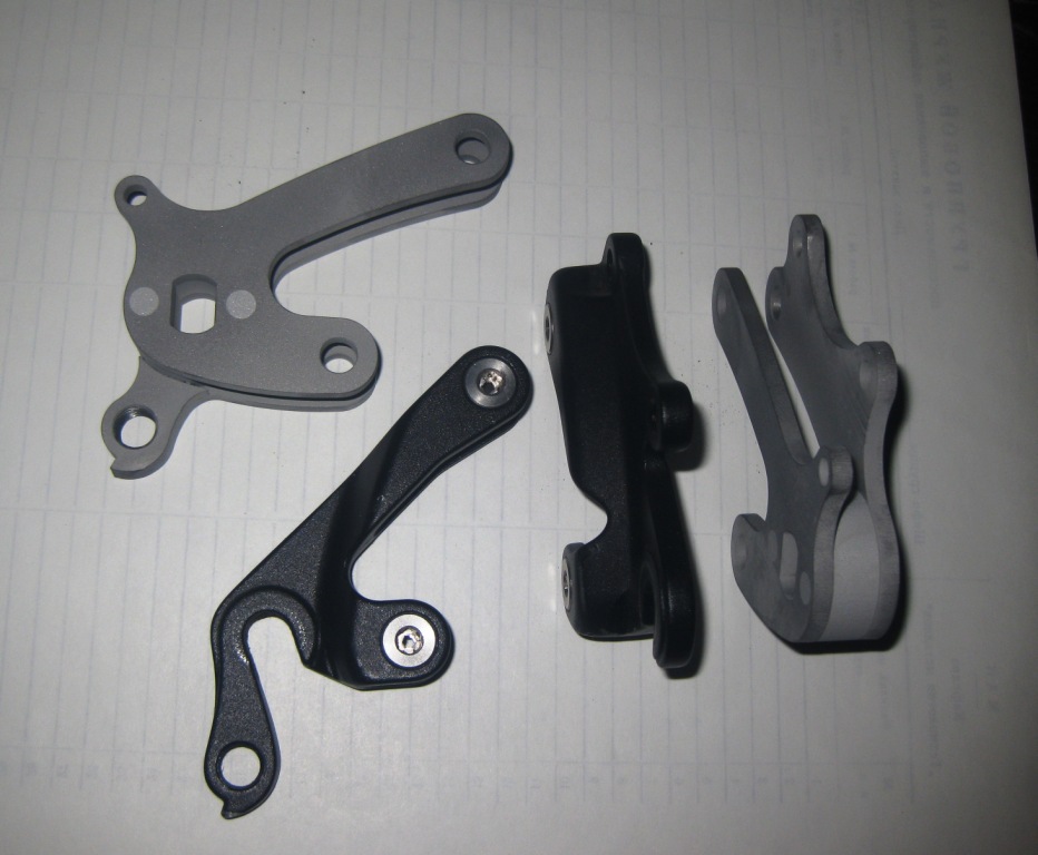

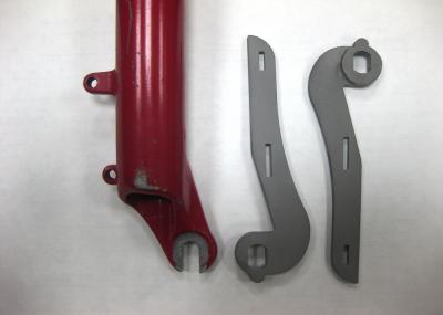

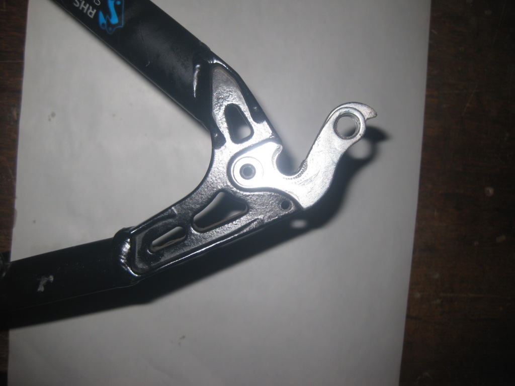

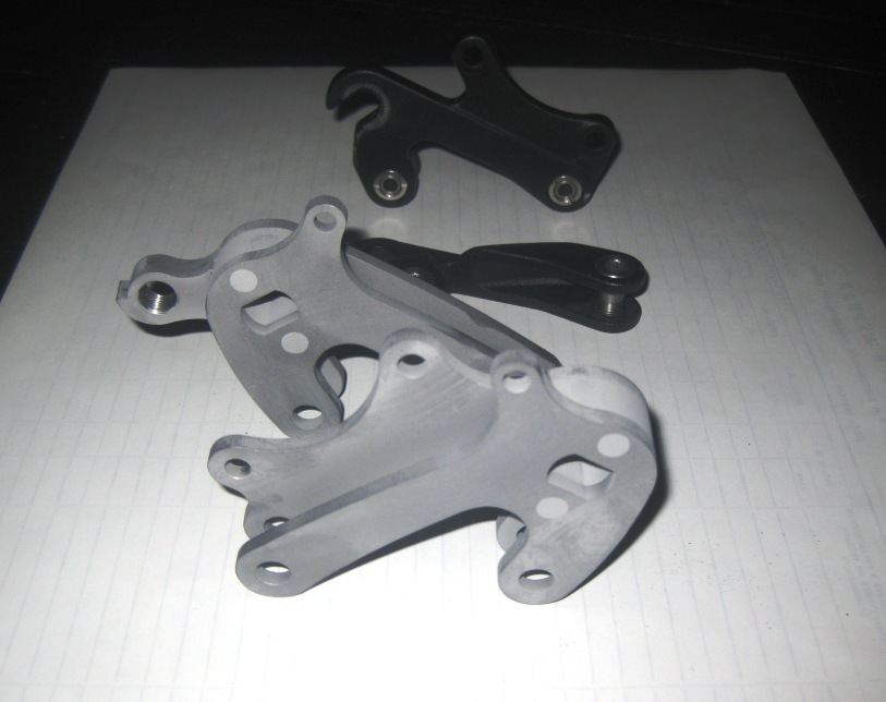

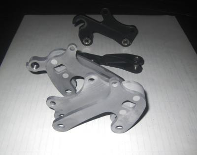

Новинки: вот для такой рамы сделаны 6 мм вкладыши усилки
Добавлено 30 Мар 2016 в 20:58:53

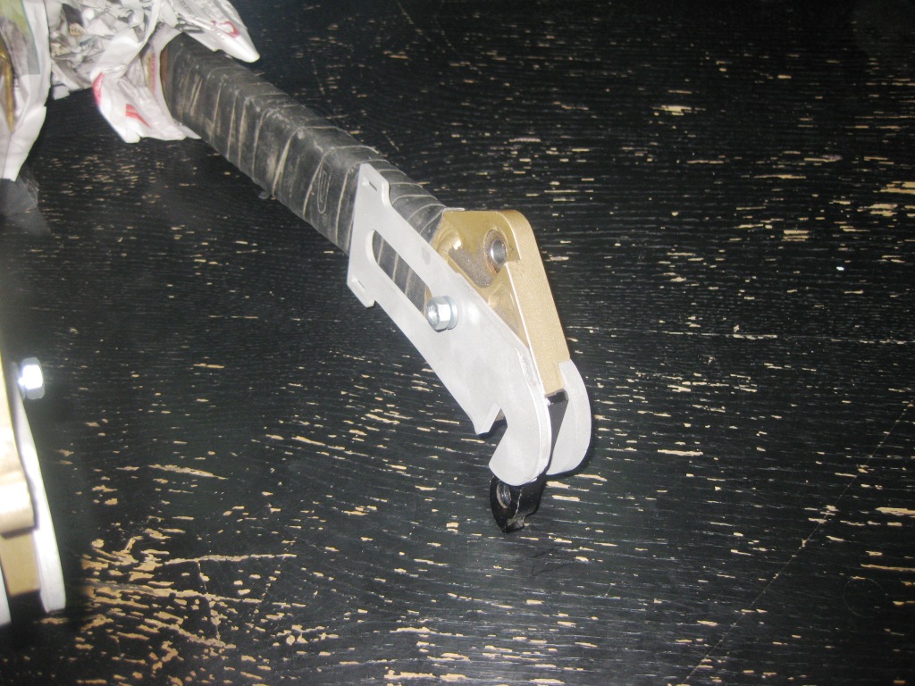

Ещё пример усиления изнутри.
Добавлено 30 Мар 2016 в 20:59:37
В место болтов в шарнирах, планируется изготовить и применить втулки аналогичные стоковым.
Добавлено 30 Март 2016 в 21:00

m_denisov

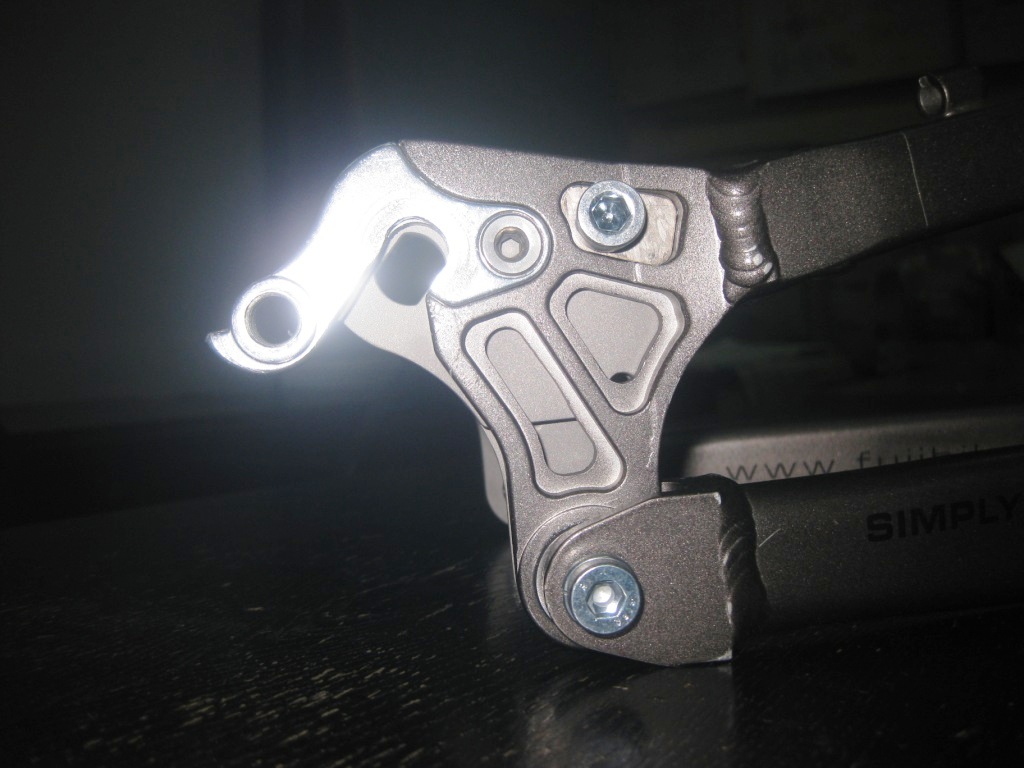

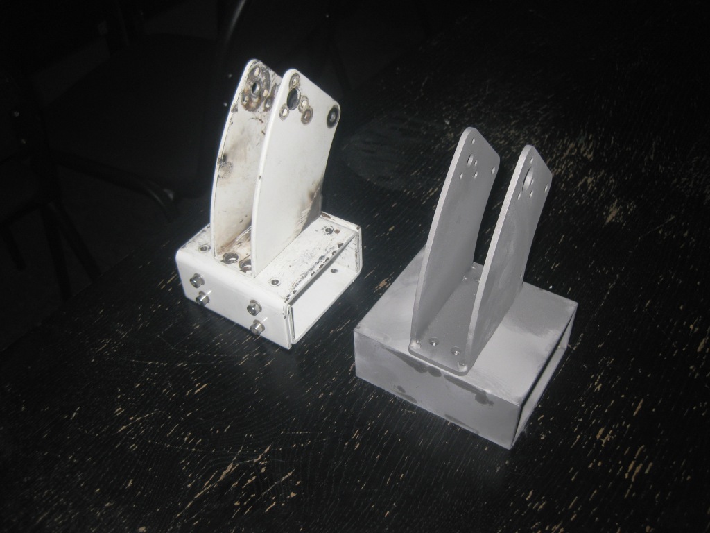

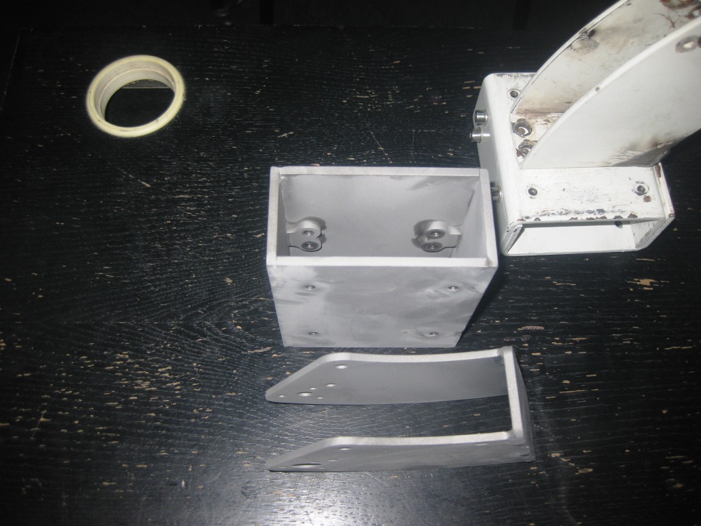

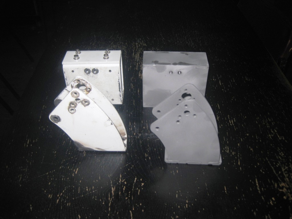

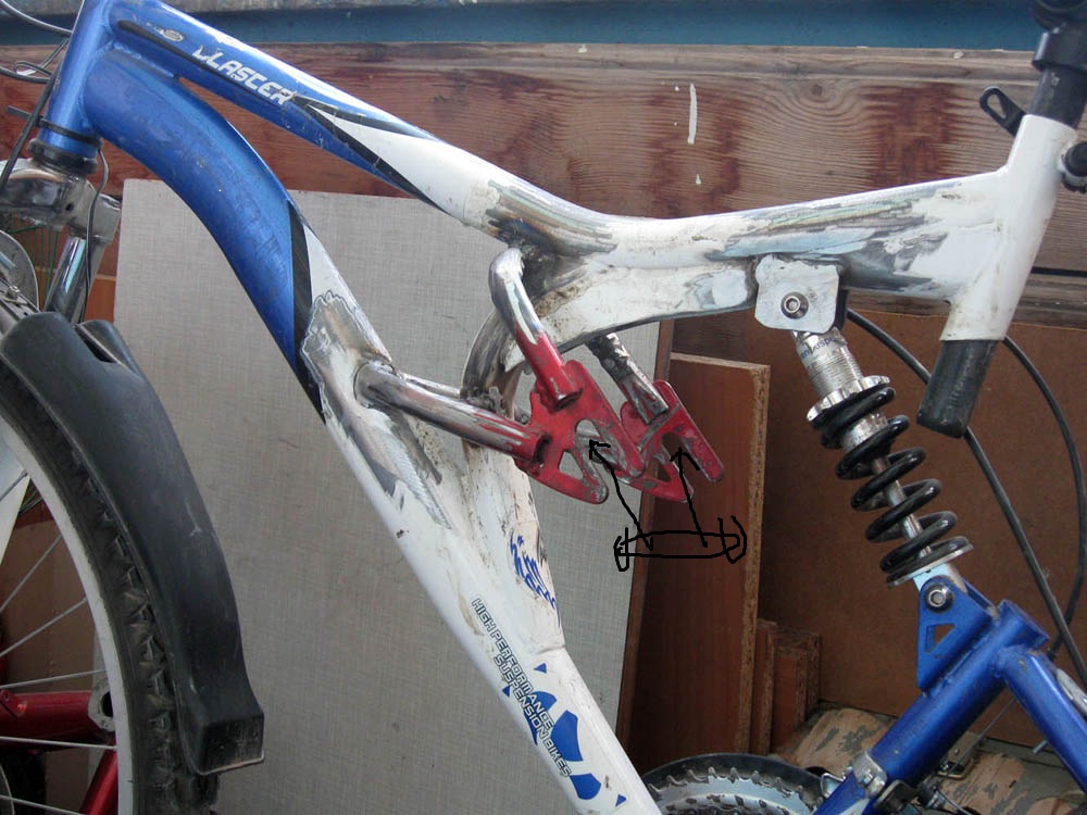

Ой! А что это такое интересное на первой и второй картинке?
Мои видео:
Александр74
первая картинка это где?

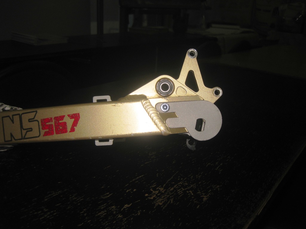

alexandrFox
Первая, вторая картинка ответа 353 интересна. Какая то площадка видно. Для чего она??
Александр74
Mr_Hurma_xD
Видишь бобра усилитель ? А он тут есть ©
Спасибо [user]Александр74[/user] за усилители. Да, это те самые из 351 поста, только уже в финале :)
