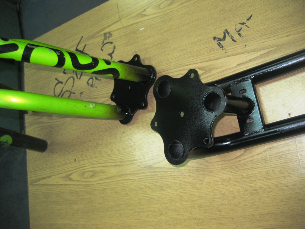

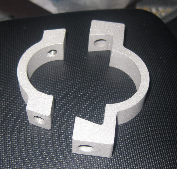

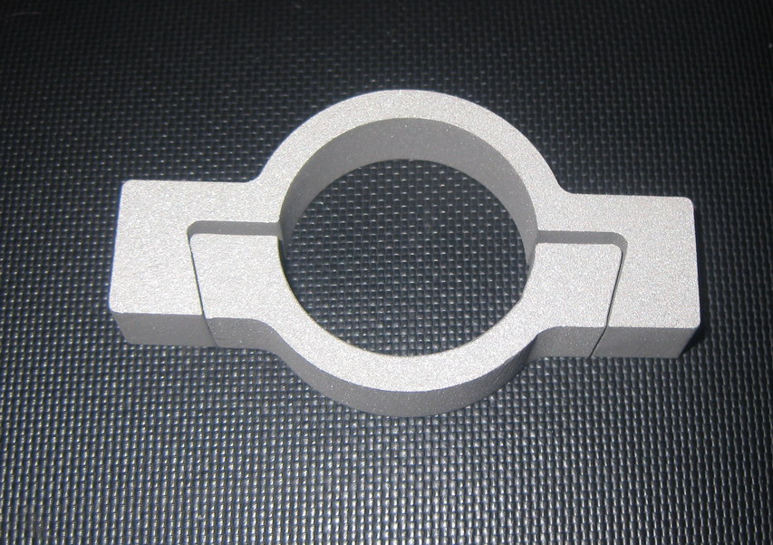

На мой взгляд интересная работа, по разъему рамы самоката, фланец сталь 4 мм. Задача нестандартная  и интересная как это будет работать Михаил отпишет на страницах форума. Рама соединяется 4-мя болтами М8.
получилось отлично! требовалось совсем разьединять части - поэтому нет шарниров и "складных механизмов" . Аппарат в процессе доделки и на этапе обкатки, пробег порядка 150-200 км и крепление на фланцах держиться хорошо.
Александру спасибо

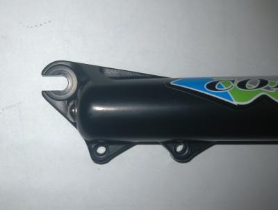

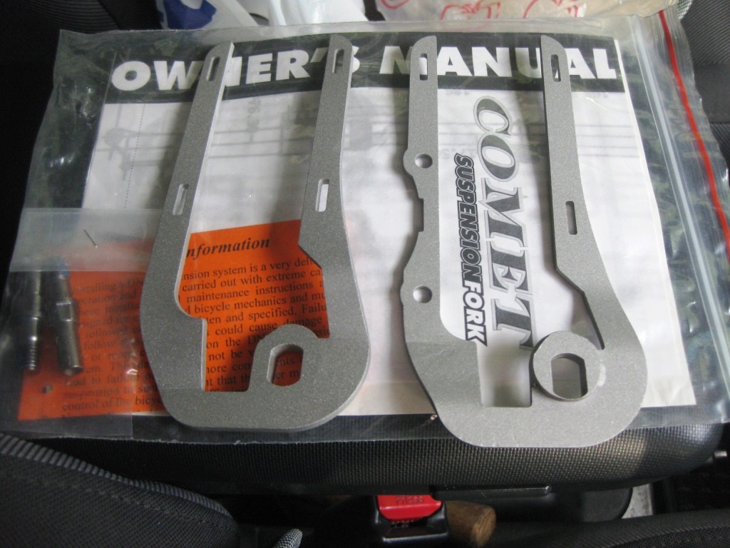

Спасибо, Александру за изготовление усилителей под данную вилку, всё подошло отлично, без зазоров. Проехал пока немного, но все работает. Фото в сборе прикреплю попозже.
Александр74
Приветствую вилку не изготавливал ранее, фото пож в почту или образец на время.

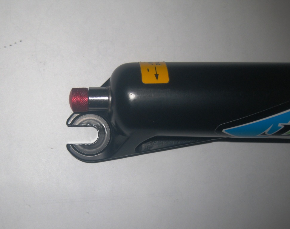

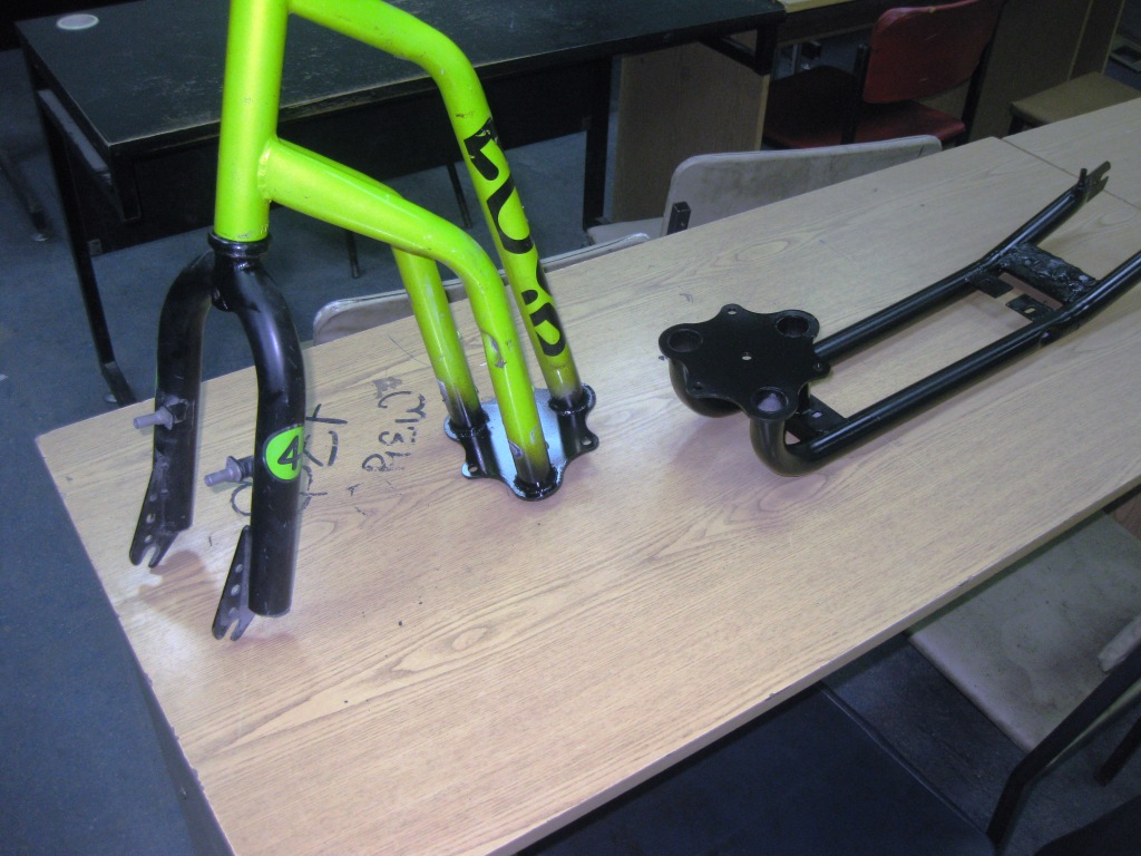

Вилку с нуля никогда не делал, нужен донор который смогу доработать обрезать например вилку BMX , до 10-8 дюймов, усилить места крепления оси МК. Не беда если вилка донор имеет размер посадки колеса 100 мм а нужное колесо имеет 70-65 мм ось можно сделать дропы с выходом во внутрь вилки.
horrorlv
Я себе так вилку для самоката сделал, донор bmx. Правда в сторону увеличения, колеса и тормоза у меня скутерные.
Схема простая и понятная, спасибо.

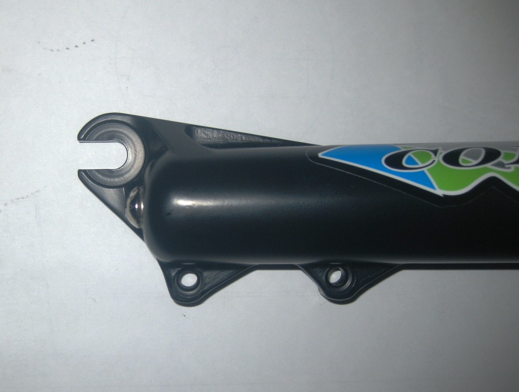

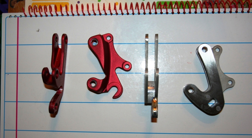

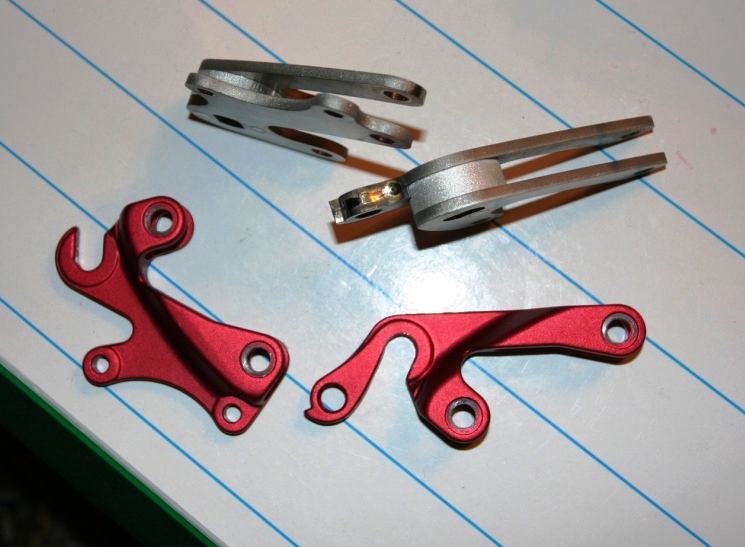

Тема усилков продолжается, двигатель в пике 1кВт. Нержавейка 3 мм, у оси 6 мм.

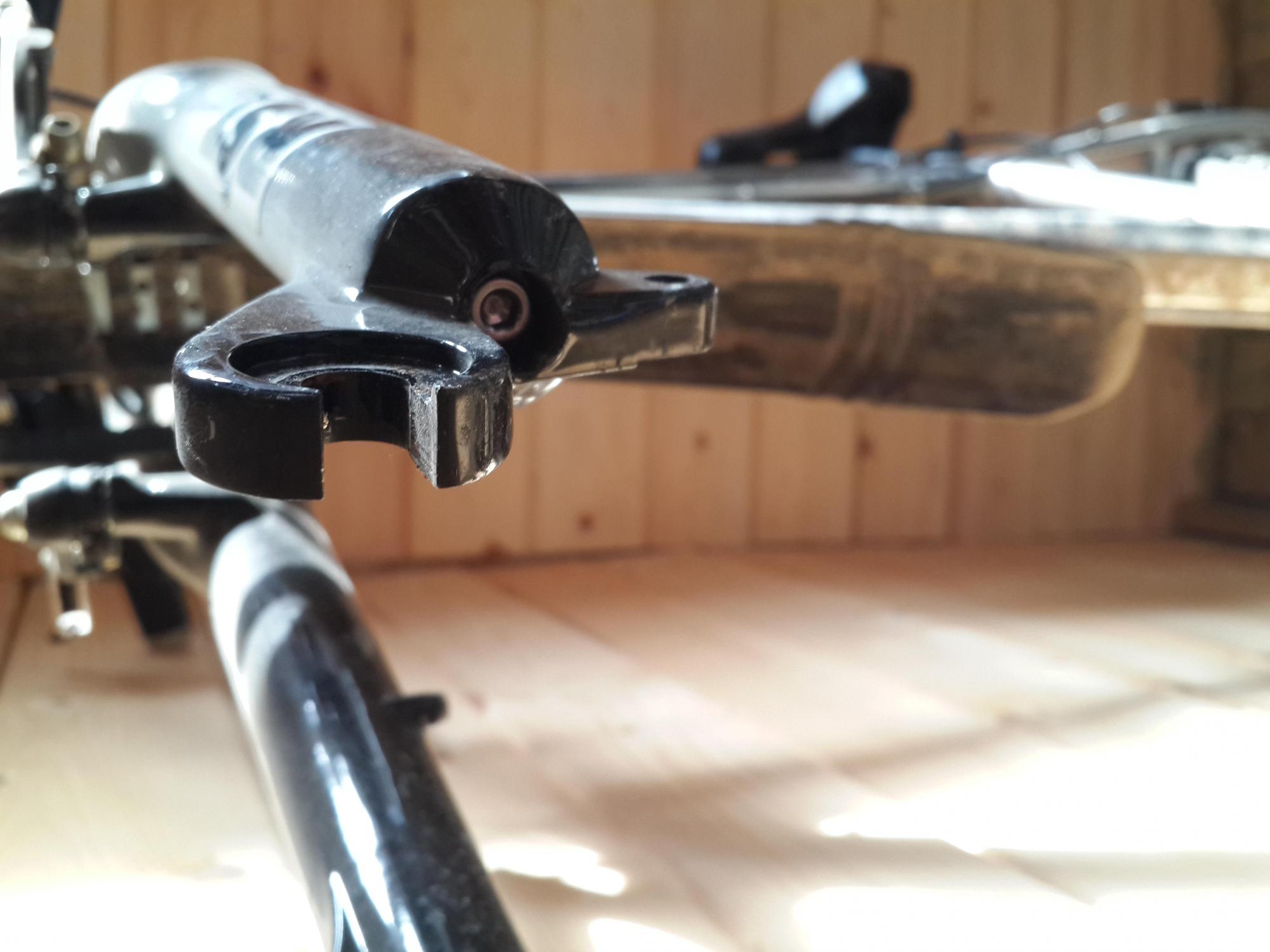

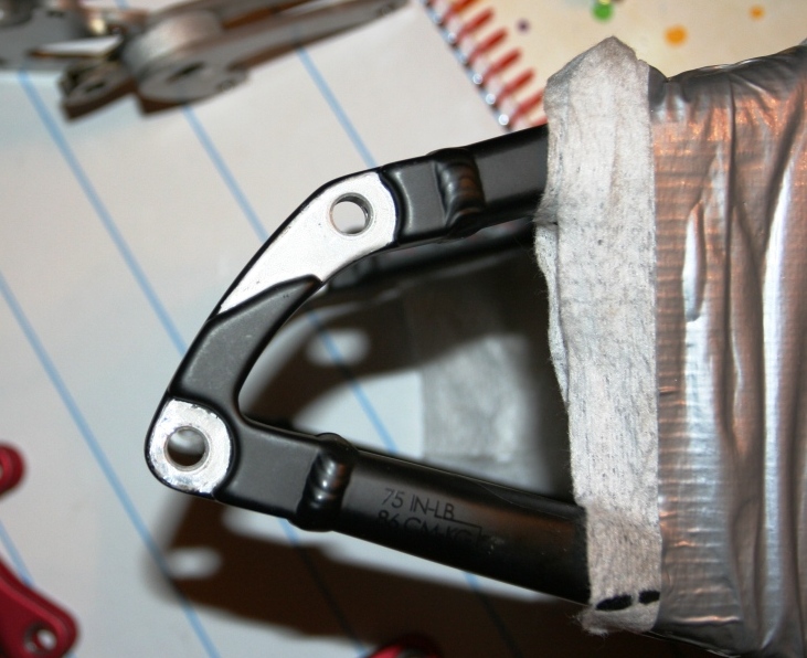

Вилку по сути любую можно отрезать , переварить штатные дропы, усилить, лишь бы в стакан штатный она становилась без проблем.

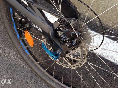

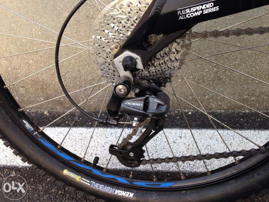

Александр74

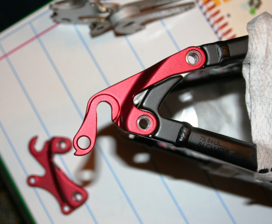

Приветствую! Ещё один на мой взгляд яркий пример замены штатных дропов на усилки под МК.
Александр74
Конструкция слоёный пирог внутри алюминий, собрано всё на заклёпках, к раме стыкуется 8 мм болтами, хочется отметить стремление производителя обезопасить себя от копирования - так например расстояние между 8 мм болтами в раме заложено  60.5 мм а не 60 как вроде должно быть и принято.
Всем удачи, в конструировании и творчестве.
