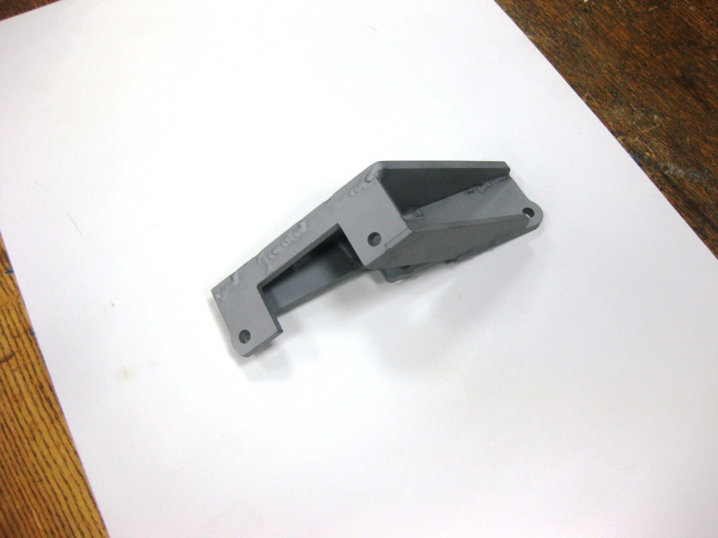

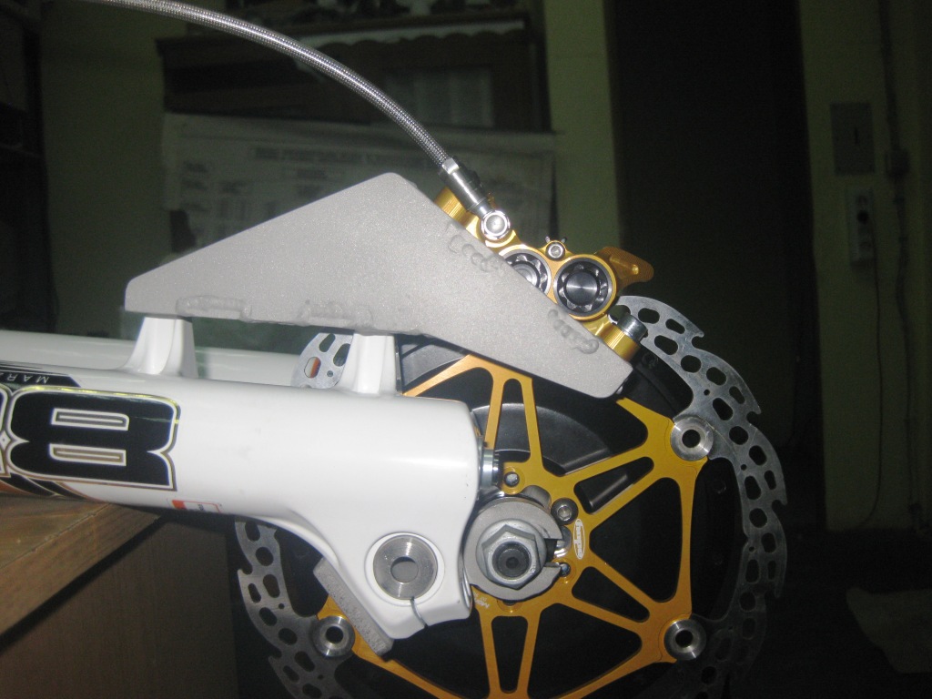

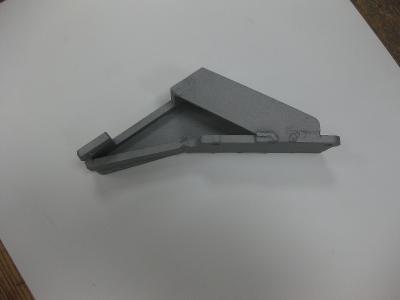

Коллеги в конце года тяжёлый металл, для коны 2007 года, вообще рама хороша тем что усилки можно сделать съемными подобной конструкции, выполняется из 20 мм Стали 20 путем резки затем фрезеровки и слесарных работ, сверху покрытие цинк (против коррозии) можно и даже желательно будет покрасить. В данной модификации предусмотрено крепление тормозного устройства. Усилки уехали к Дмитрию - как это будет работать надеюсь он отпишет.

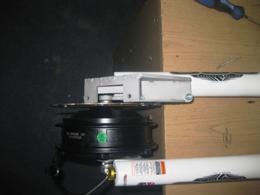

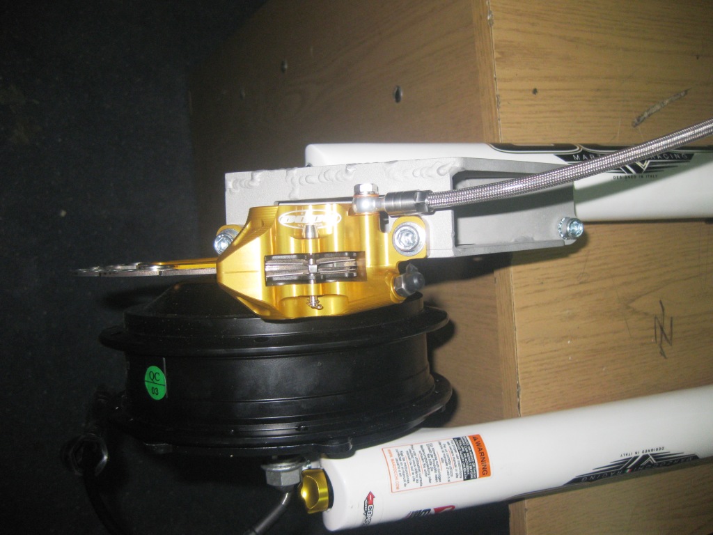

Александр74

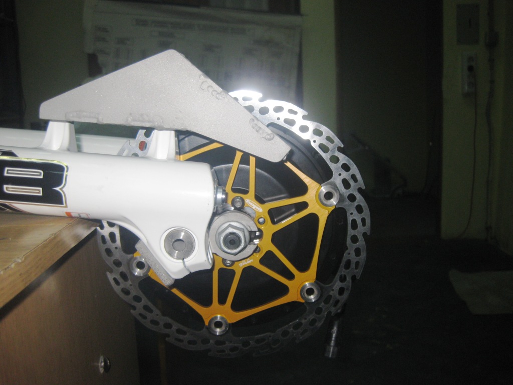

Переходник
Потребовался для сохранения возможности установки дискового тормоза, при выносе оси колеса вниз на 35 мм.
