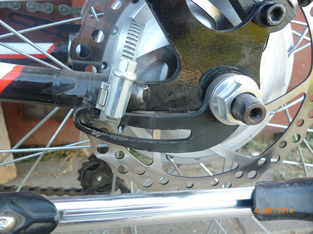

Эти не спасают? Одна штука вместе с колесом была. Вот думал вторую такую же заиметь. Мотор 500 Вт.

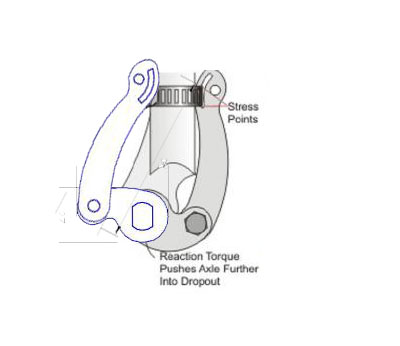

Это самая бесполезная конструкция, которую только можно было придумать. Видимо, разработка китайских дизайнеров, но никак не инженеров.
Она работает только если вместо болта использовать хорошую сварку, иначе болт работает как шарнир и дёргает вторую часть с хомутом тупо вниз. Хомут должен работать на отрыв, а не на сползание - тогда будет толк.
Почитайте эту тему, тут много отличных решений от [user]Александр74[/user] - он плохих конструкций не предлагает.
Выберите желаемый вариант и дождитесь ответа [user]Александр74[/user], только приготовьте фотографии/чертежи Вашей вилки.

Да, пожалуй. У меня выходит не сползание, а заползание хомутов. Надо рисовать что-то другое.

Всё верно, если нужна нормальная фиксация то пришлите фото вилки на почту я предложу решение, что касается универсальных решений то конечно надо смотреть как будет работать момент двигателя на рычаг (шарнир) усилителя - стягивание винтом а затем сварка - будет иметь толк.

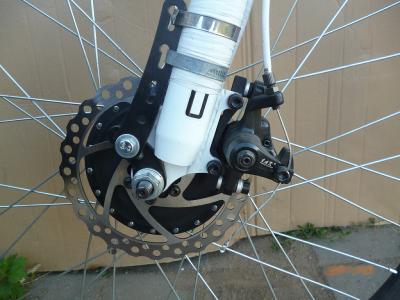

artems
Цитата: морячок от 27 Дек. 2014 в 22:58
Нужна такая штука. Как приобрести?
Может как вариант так попробовать с тем что есть
Хотя Вы только примеряетесь и сего девайса еще не приобрели, и как выше посоветовали все таки эта схема работает на сдвиг.
У меня стоят вот так на моторе 330 Вт(вкачиваю до 700 Вт)
А такие стоят на заднем анологичном моторчике, упираются в раму и стяжкой прихвачены.
Главное со всей этой байдой взлететь, а в воздухе ещё никто не оставался.
