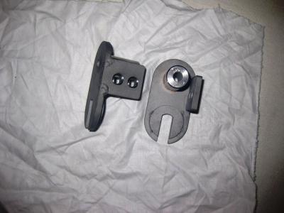

Можете ли Вы изготовить втулки для самоката, описанные в этом сообщении?
https://electrotransport.ru/index.php?topic=23628.msg487565#msg487565
Александр74
Да конечно можно, нужны допуска на размеры или сопрягаемые детали материал нержавейка (латунь и бронза там быстро сработается).

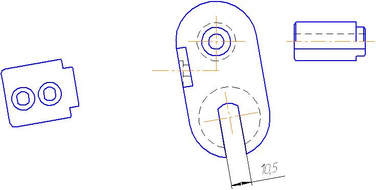

Хочю переделать стандартное крепление подвесного мотора gng (http://www.gngebike.com/60v650w-brushless). У данного набора крепление расчитанно на 68мм каретку мой же новый велосипед имеет размер 83мм (https://fbcdn-sphotos-c-a.akamaihd.net/hphotos-ak-xaf1/v/t1.0-9/s720x720/10629586_10204203796762342_3457863342946484391_n.jpg?oh=54731441e8dac6368a5072eea137d267&oe=549363E6&__gda__=1419601683_8081b671cb5f027141349ead131a478c - здесь хорошо видно данное крепление) . Также немного удлинить конструкцию.  Хотел бы узнать насколько точно будет деталь сделана и примерную цену.
Silvaticus
[user]devix84[/user], полагаю точность будет зависть от точности снятых Вами размеров, однако находясь в Москве оригинальную деталь предоставить Александру Вам не составит труда. Цену озвучат уже в личку.
Александр74
Цитата: devix84 от 13 Нояб. 2014 в 22:54
Здравсвуйте!
Если речь идет о кронштейне справа который привернут с одной стороны к движку то конечно можно переделать под любую каретку, нужен будет сам кронштейн как образец. точность по осям плюс минус 0.5 мм

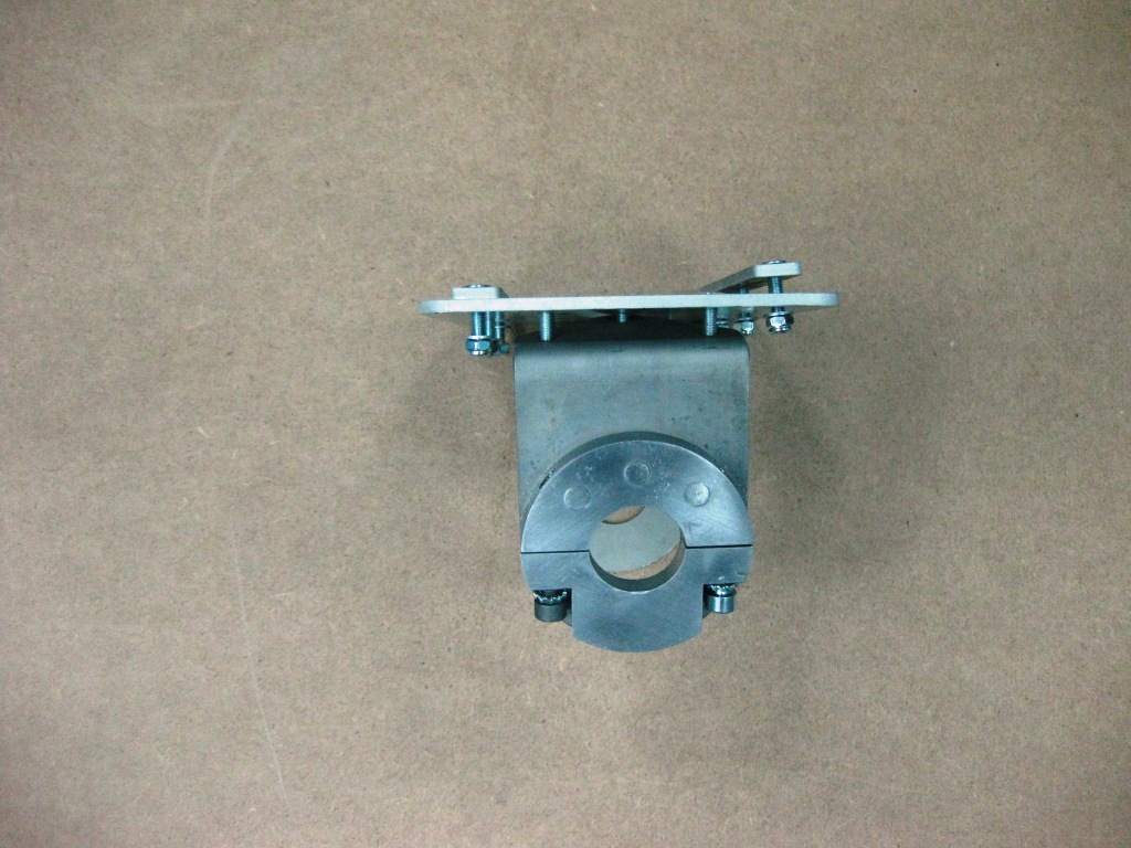

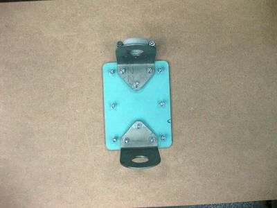

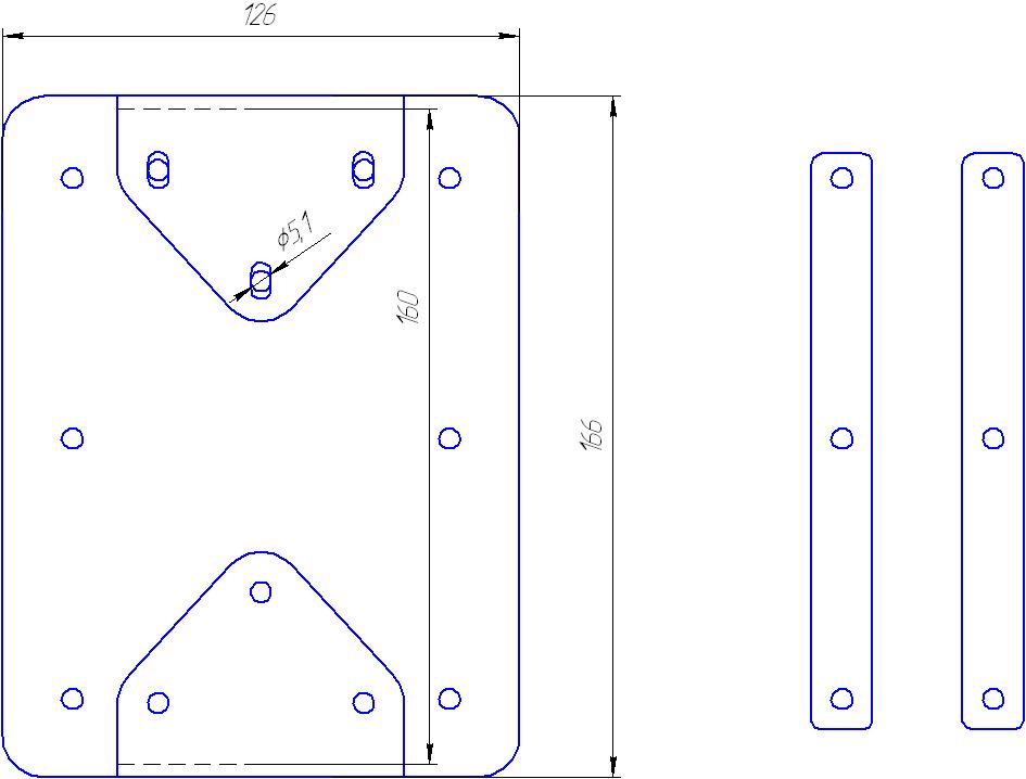

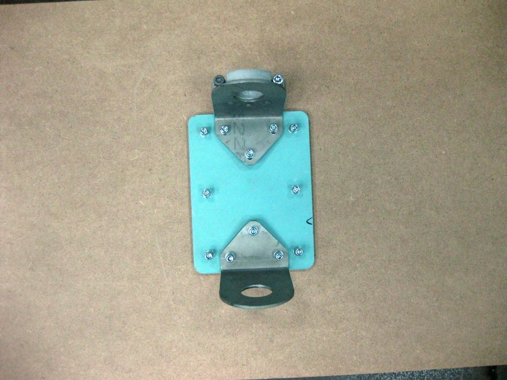

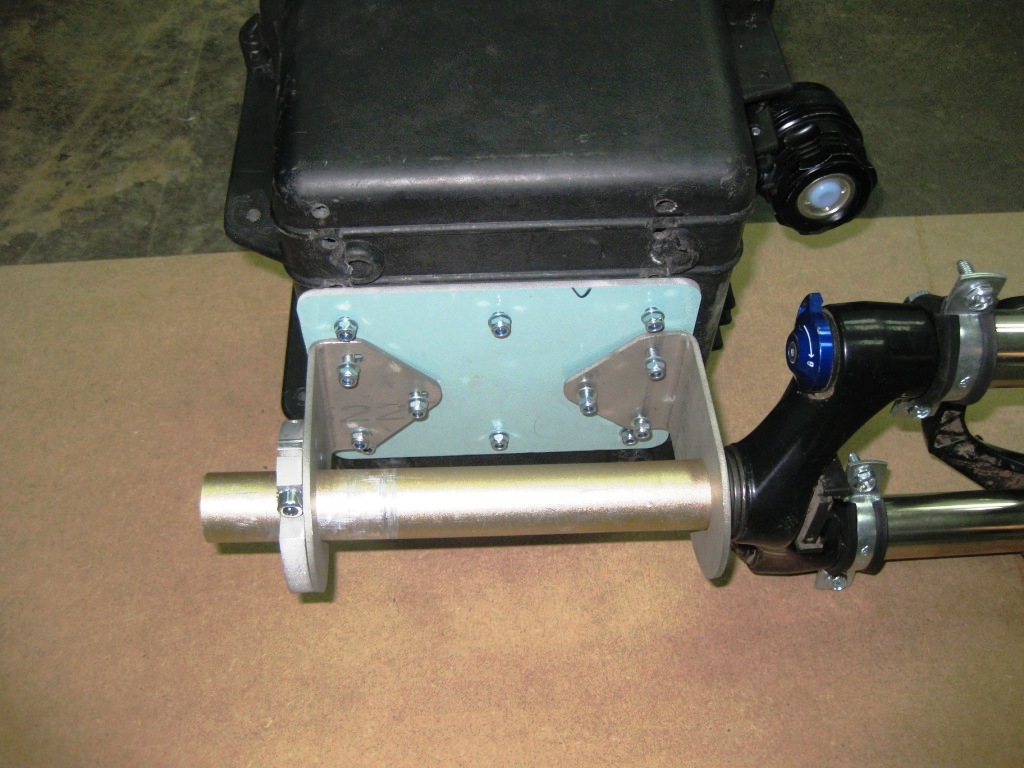

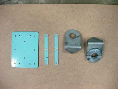

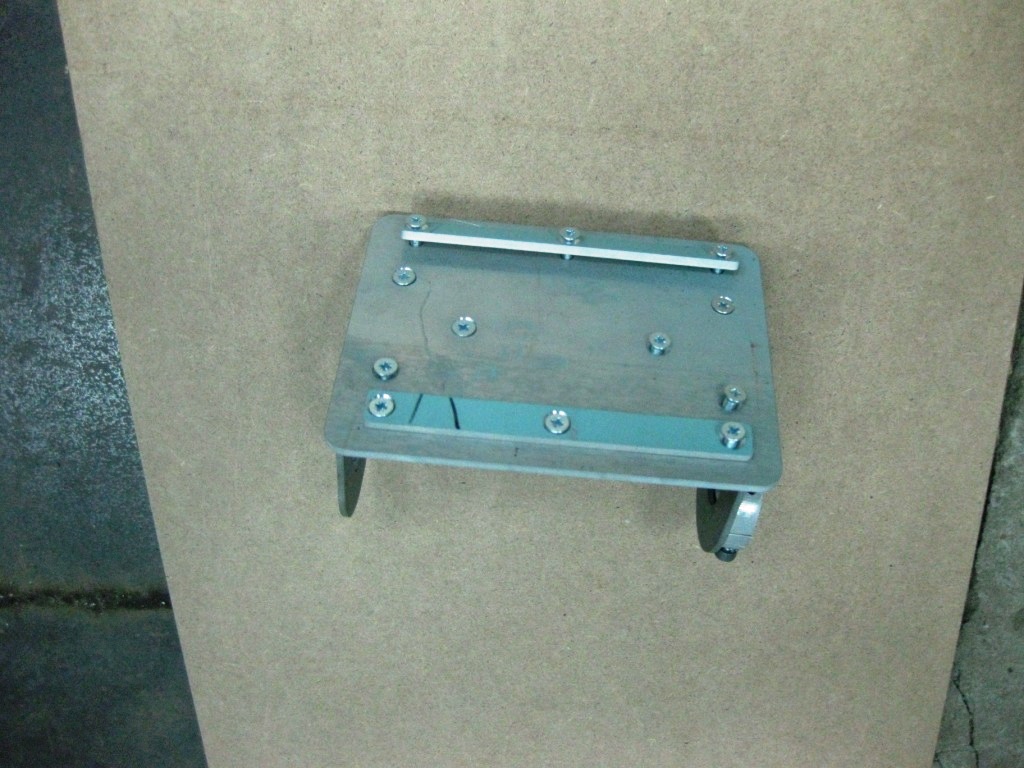

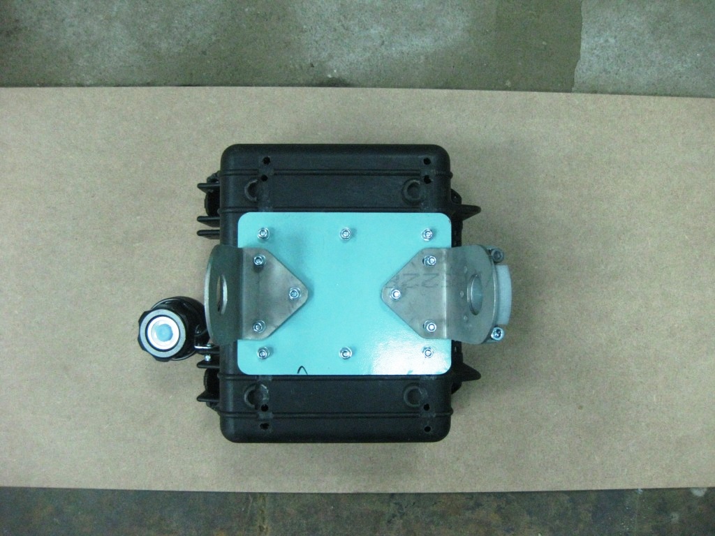

В последнее время отсек аккумуляторов выносится на рулевую колонку , если двух коронка там кронштейны и боле менее понятно то на одну коронку решение есть и будет ещё. Есть съемный вариант (конец прошлого года в теме) теперь вариант стационарный, пластина прикручивается к боксу к ней прикручиваются 2 уголка уголки садятся на трубу вилки, от проворота держит хомут он сверху (чуть позднее будет ещё решение от проворота бокса). Данные работы опубликовываю прежде всего для того что бы вы сами могли реализовать что нибудь подобное.

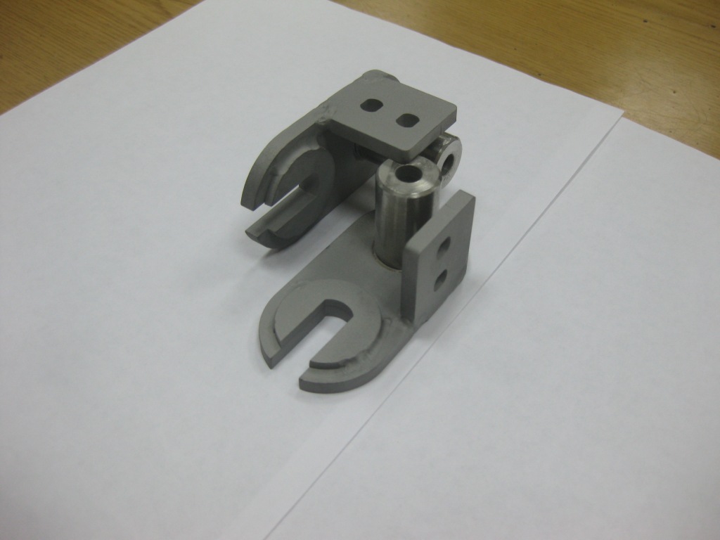

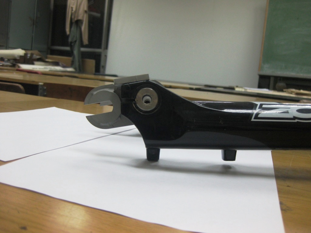

Александр74

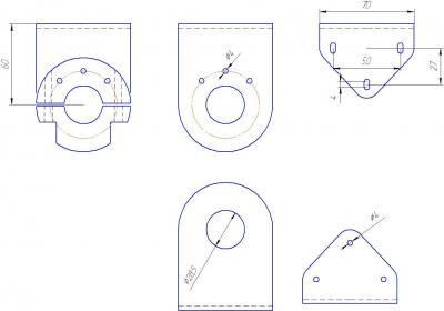

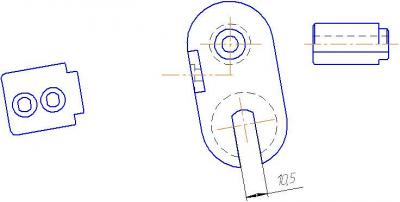

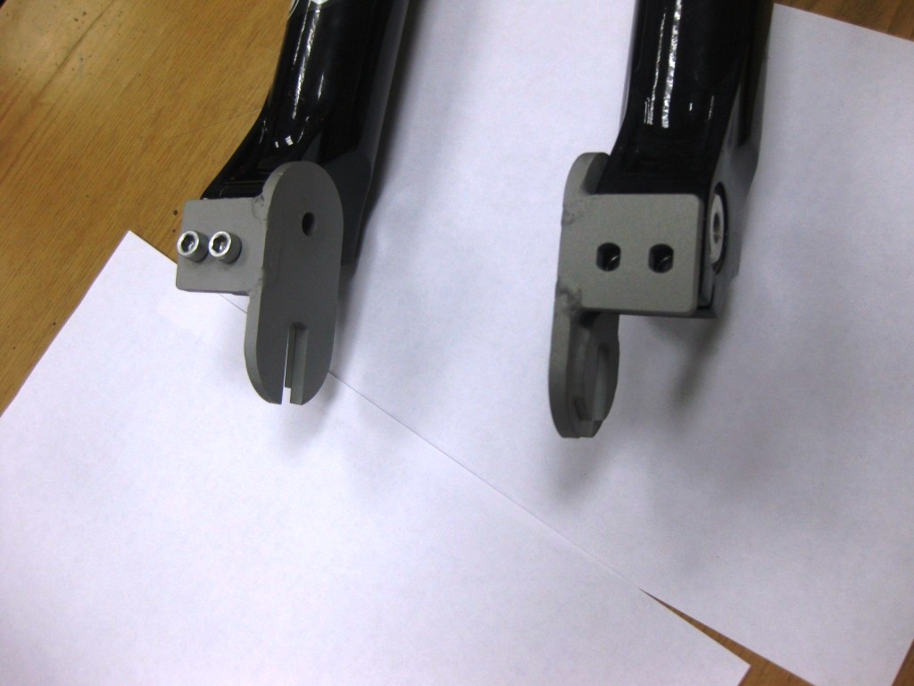

Теперь ещё одна актуальная работа установка МК в вилку где оська 20 мм и хомуты, ранее было решение но пришлось уродовать вилку, теперь вилка остается обращаема, расстояние между усилителями внутри 96 мм при толщине пластин 5 мм
Добавлено 15 Нояб. 2014 в 21:44
Чертежи всех изделий сохраняются и предоставляется всем любителям и конструкторам данного сообщества безвозмездно.
