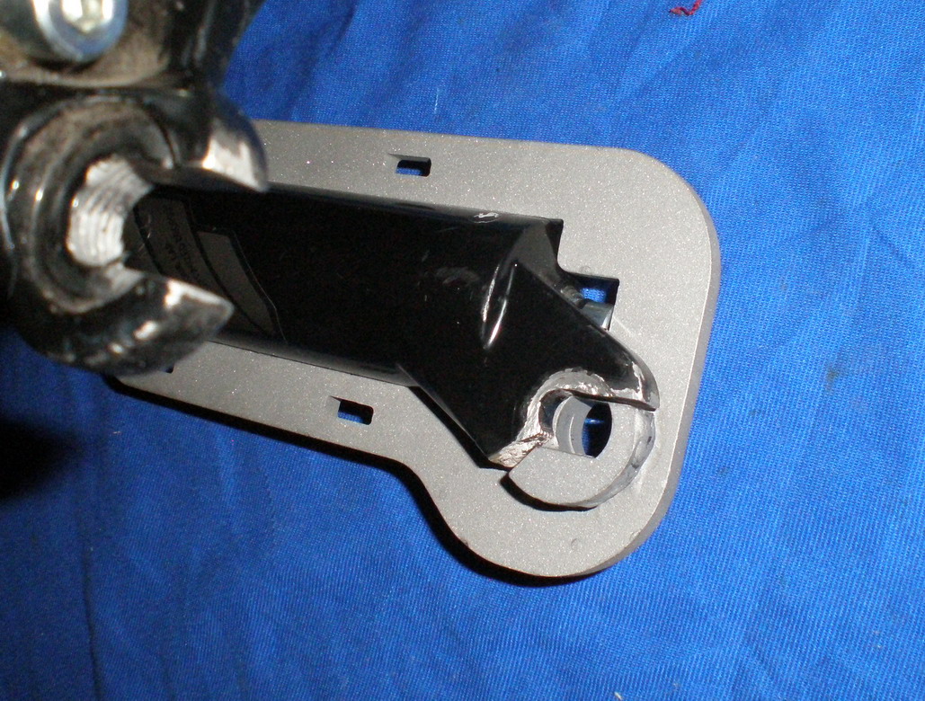

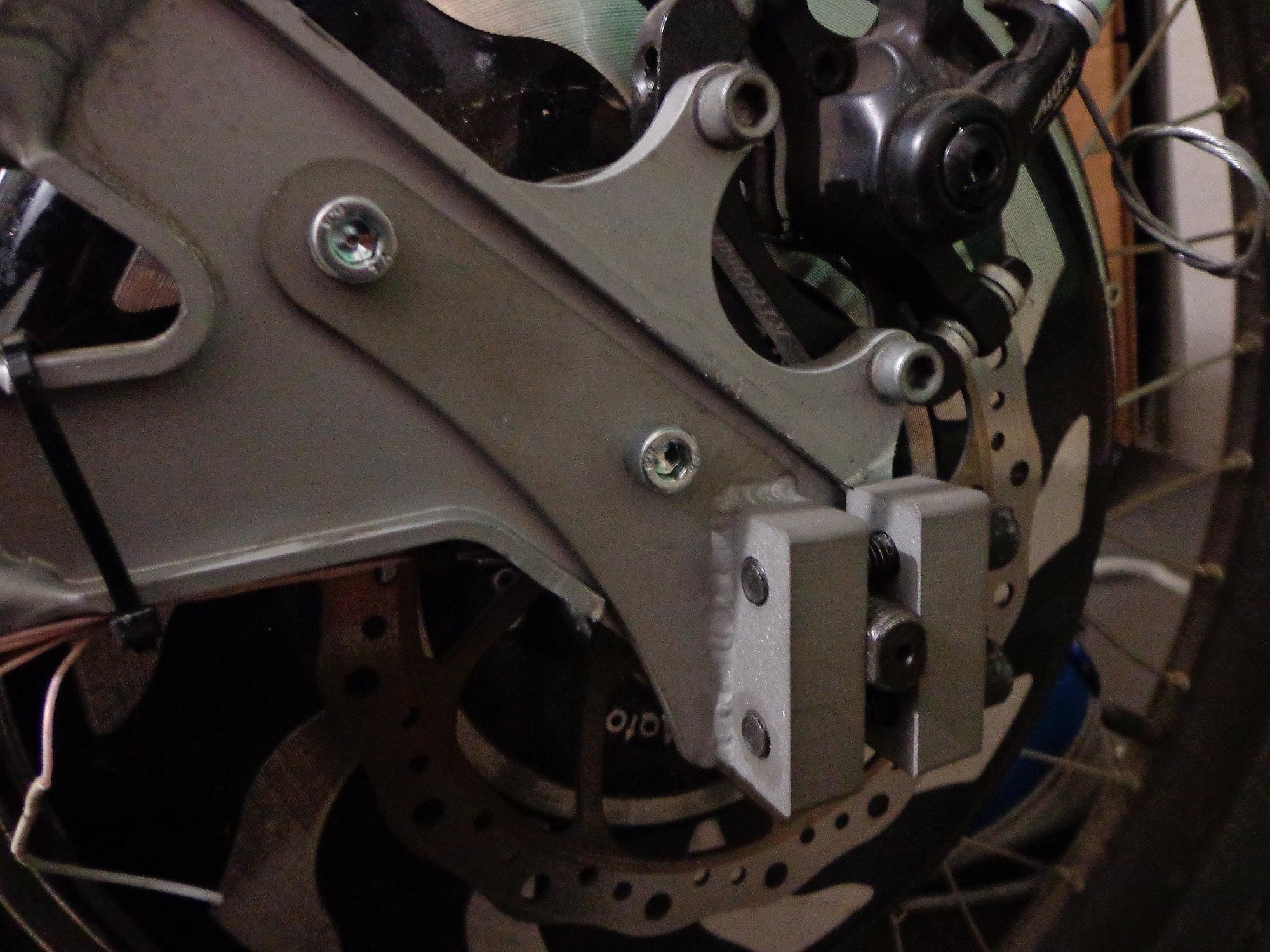

Саша спасибо,всё отлично подошло,сидит очень плотно
Нерж 5мм+5мм наваренная шайба

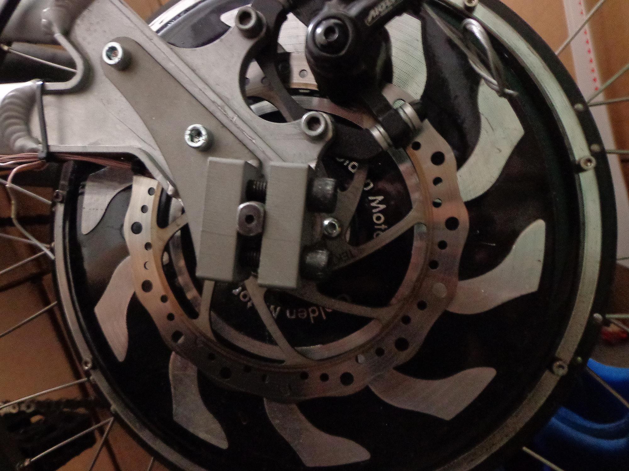

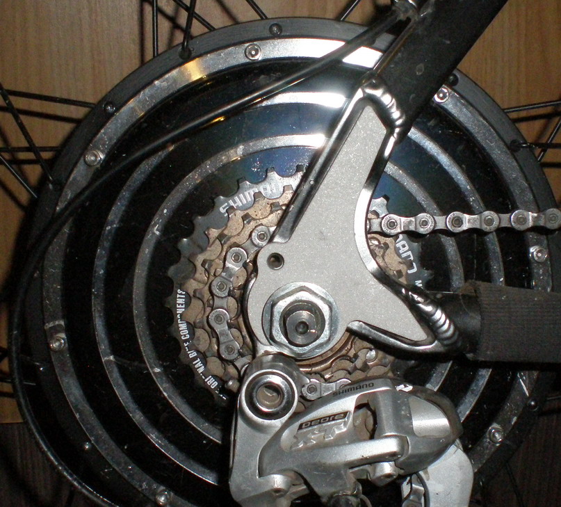

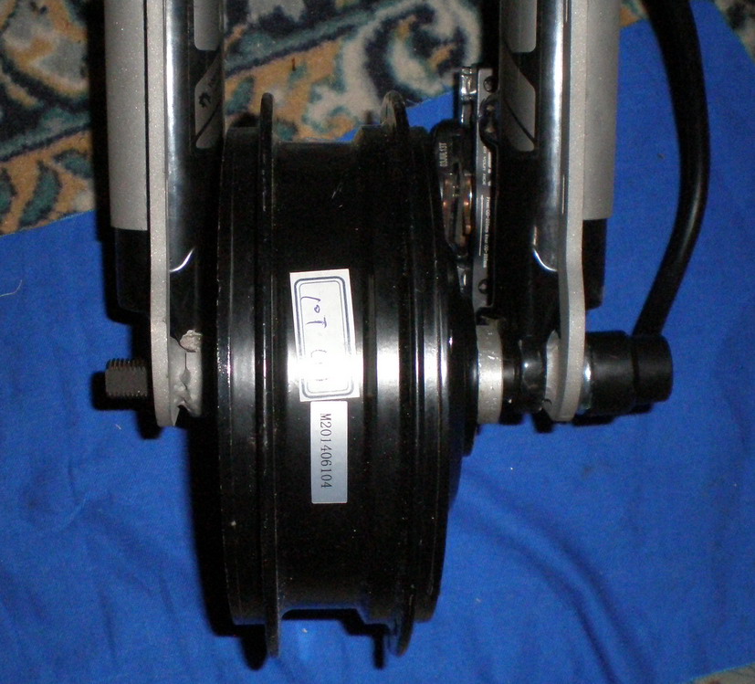

Александр, усилители дропаутов подошли идеально. Большое спасибо. +1 Вам в карму.
max_x_20
Александр, большое спасибо, все стало отлично.. теперь могу смело тормозить рекуперацией без всяких стуков и вечно раскручивающихся гаек
Kingsong 18a 1400 W/h
ligenik
Безлюфтовые усилители это замечательно. Интересно, как справляется резьба на зажимных болтах и сами болты с нагрузкой.
Вороны любят кататься на льдинах.
max_x_20
elettr
судя по фото, на взляд, там два болта M8. Думаю запас прочности более чем достаточный. Хорошая задумка усилителя, к тому же и ось защищена.
ligenik
Кстати, еще одним плюсом двухболтовых усилителей является отсутствие необходимости разбирать/распаивать конец кабеля для того чтобы он в отверстие пролез.

max_x_20
да болты м-8 держит отлично!!

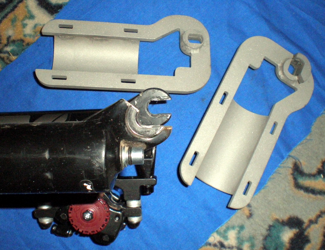

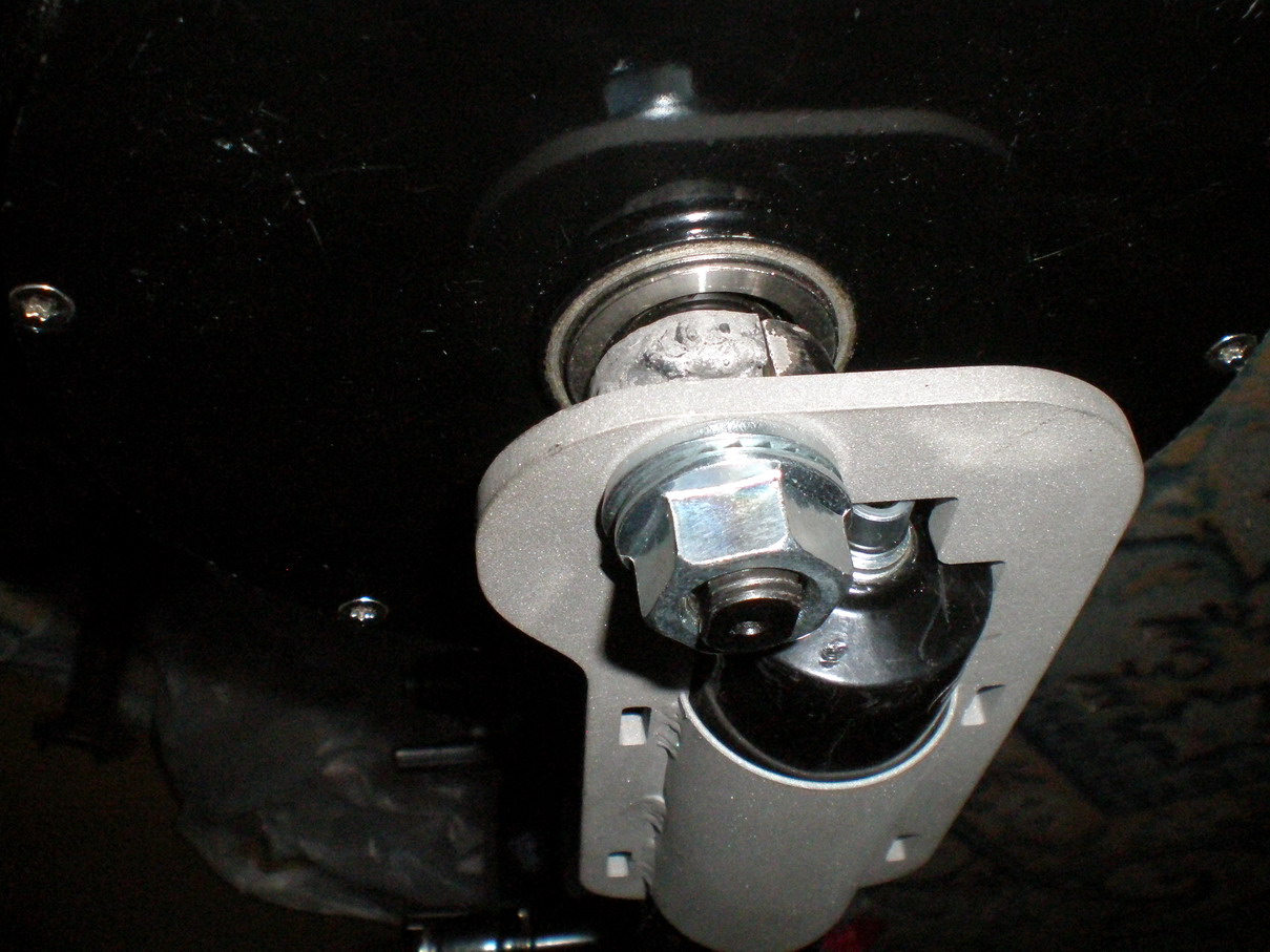

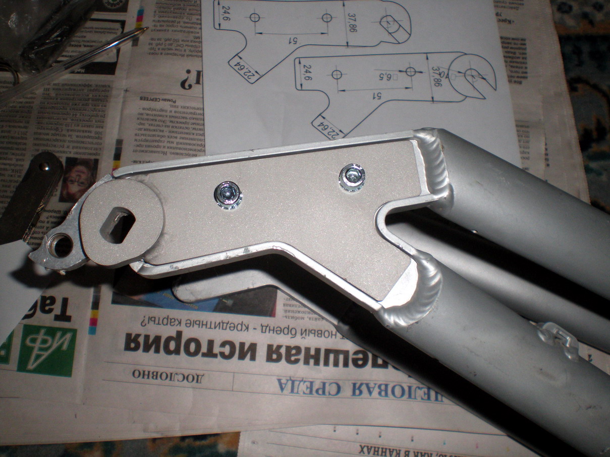

Уважаемые коллеги спасибо за фотки и тёплые слова, выложу ещё несколько на мой взгляд интересных работ, что касается захватов на ось там действительно винты М8 каждый из которых может создать усилие не менее 1000 кг, резьба там очень полная нарезал 3-мя метчиками, при эксплуатации нужно смазать литолом так как материал захватов нержавейка а винты обычная сталь. На сколько тиски хорошо работают интересуемся у Максима.
На фото реанимация вилки с отломанным 1 зубом. Ситуация традиционная новая ну или почти новая вилка и МК.

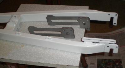

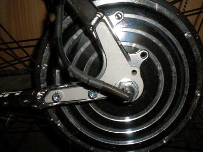

Усилители вставки, которые фиксируют ось от проворота в литейных нишах штатных дропаутов рамы.

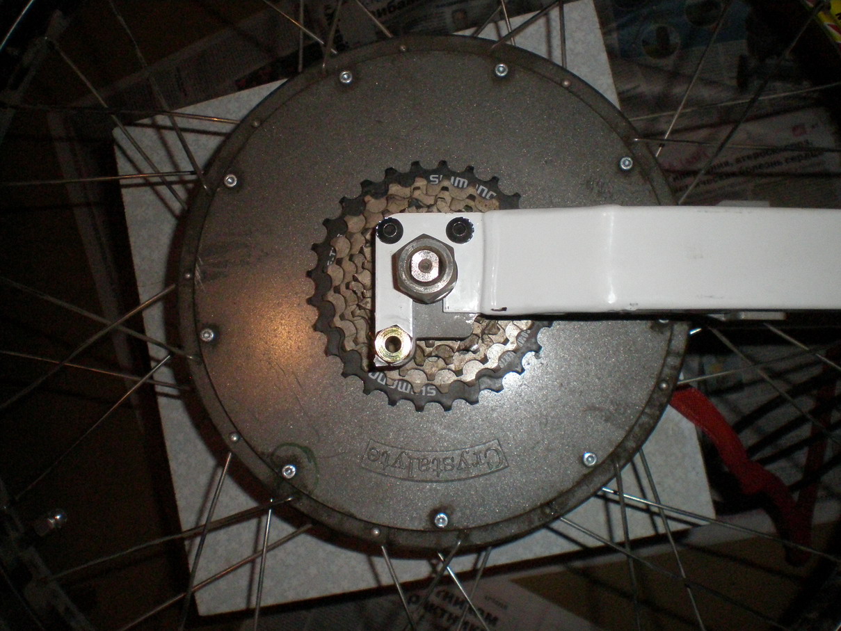

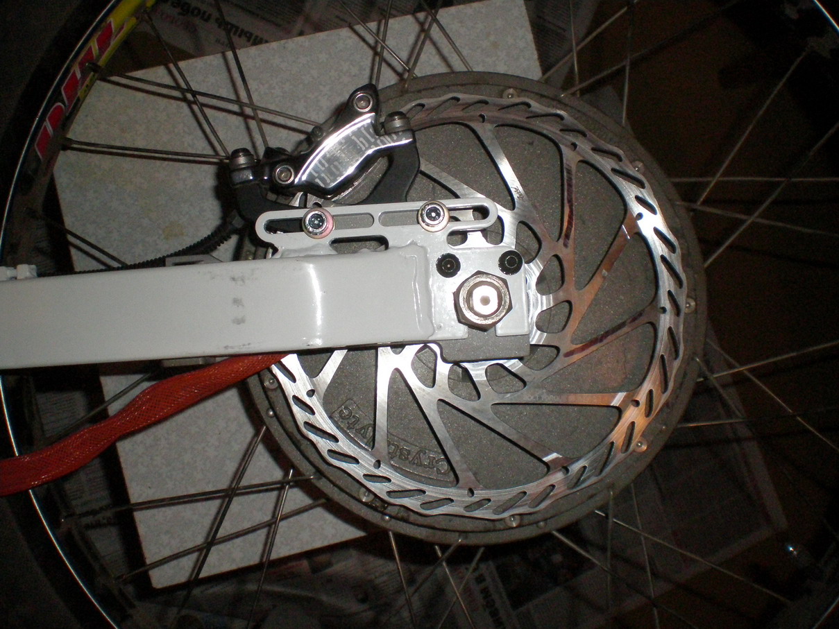

Ну и ещё одна работа (там где стоят тиски). На мой взгляд рама удачная для интеграции МК, так как сделана с хорошим запасом прочности и усилители не такой сложной и как видно надежной конструкции можно вписать.

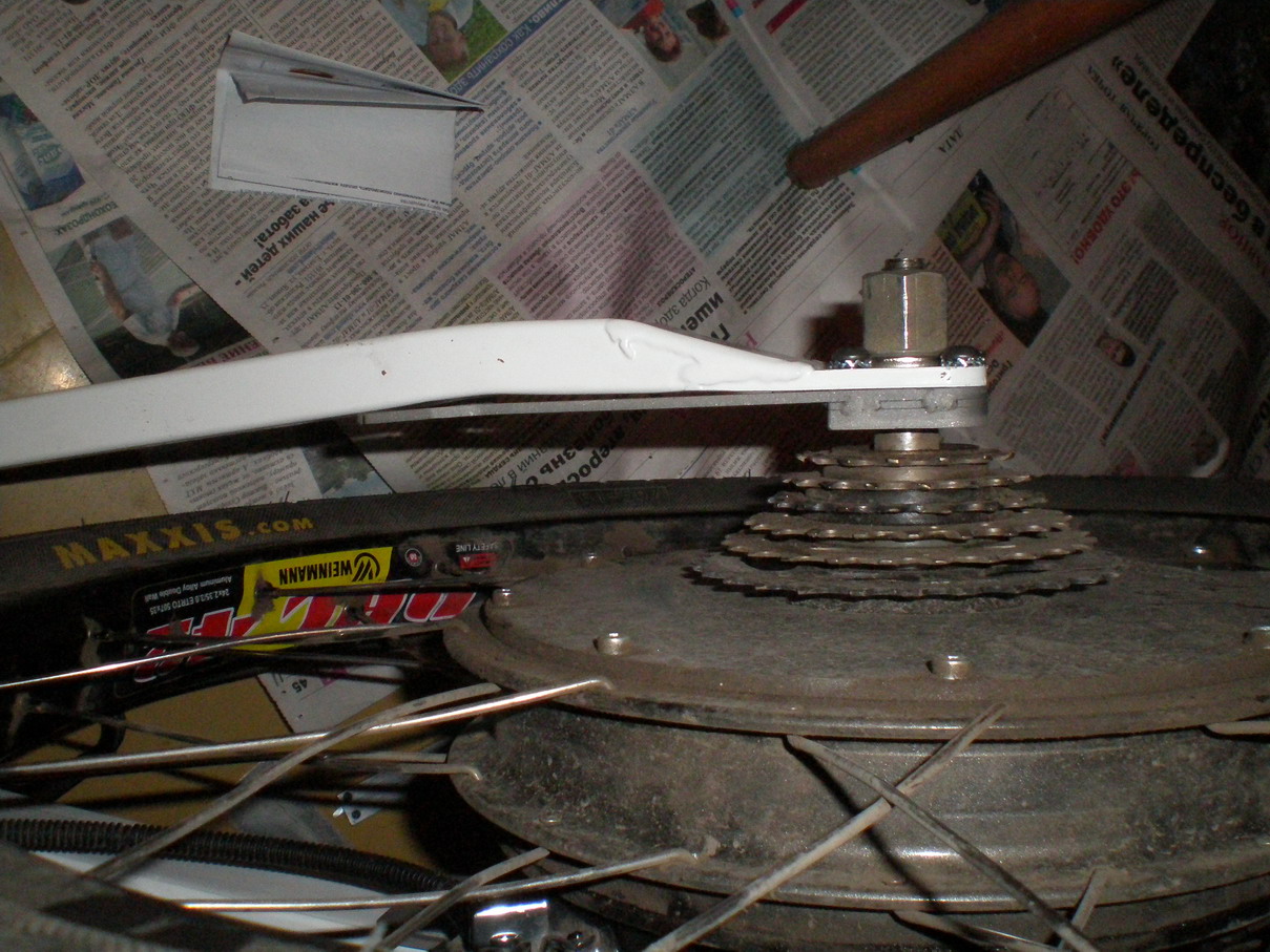

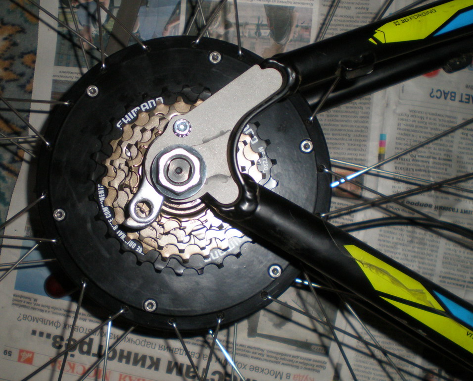

Подгонка МК с диаметром оси 14 мм и полкой 10 - в маятник с полкой 12 мм, усилители замкнутого типа, заводятся в маятник уже на оси МК, фиксируются 6 мм болтами и хомутом за перо, реактивный момент МК гасится дополнительно на нижней стороне пера маятника полочкой. Впервые попал в руки маятник известного мастера - могу сказать что выполнена работа внешне на высоком тех уровне (есть некоторые недочеты на мой взгляд но это поправимо, прежде всего это недочеты тех процесса изготовления узла - в деле конструкцию оценят на соседних ветках). Коллеги если возникают вопросы обращайтесь пож.

В вилке предварительно делается паз 10 мм , чтобы ось полкой зашла, затем вставляются втулки и фиксируются в штатных гнёздах болтами, то есть на ось не нужно наворачивать гайки.(резьбы в данном случае может не хватить.)
Супер, а я ломал голову как в такую вилку мотор поставить. Вы гений пожалуй! :)
Это под QR15? Если к вам приехать с такой вилочкой - сколько денег возьмёте за работу + переходник и желательно возможность вернуть назад ось... ?

Тут надо разделить успех конструкции с Максимом, для его проекта ещё одна сверх задача была решена а именно корона с вылетом 100 мм
