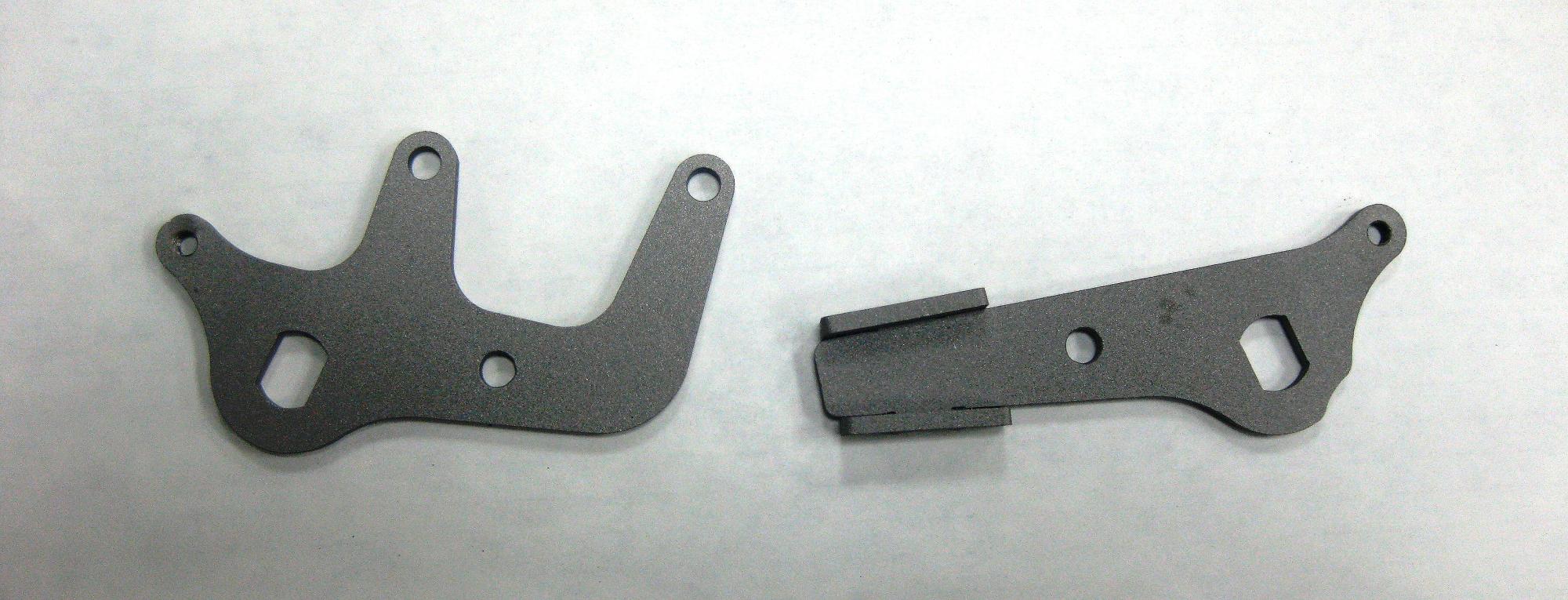

Вставки изготовить смогу но паз пропиливать вам нужно будет у себя , там нужно 8 мм металла убрать может выручить опытный фрезеровщик.

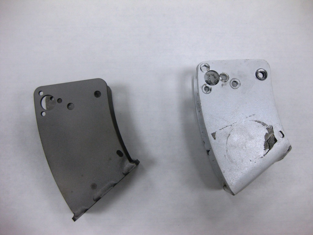

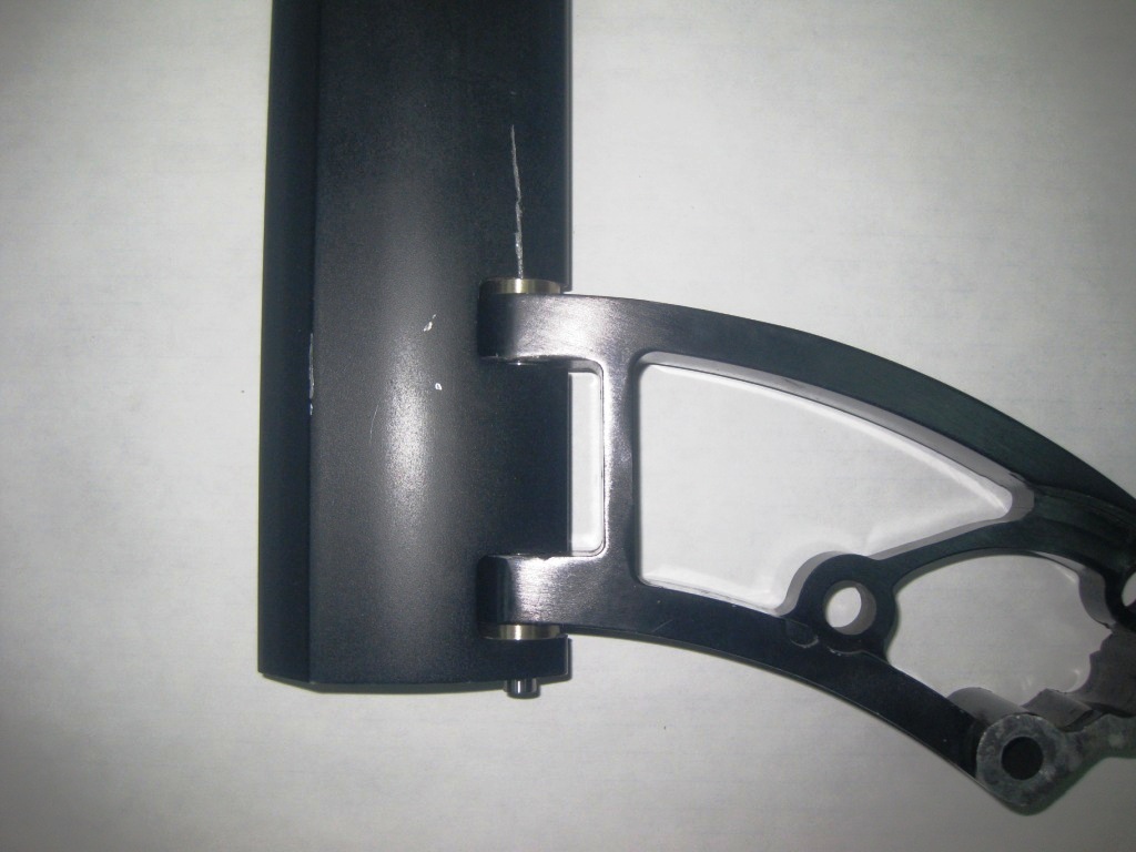

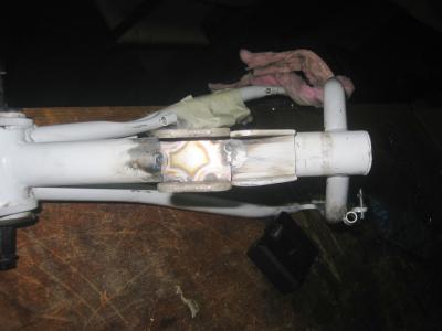

Реанимация кронштейна для самоката (исходник алюминий - разболталась посадка трещина на сгибе - проваривать не вариант делаем новый.)
перетачиваем оську, и втулки (выбираем зазор)
Всё плотно без зазора.

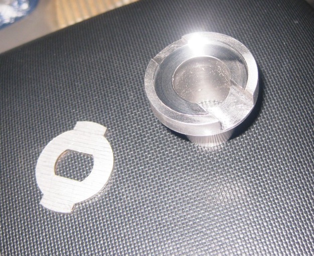

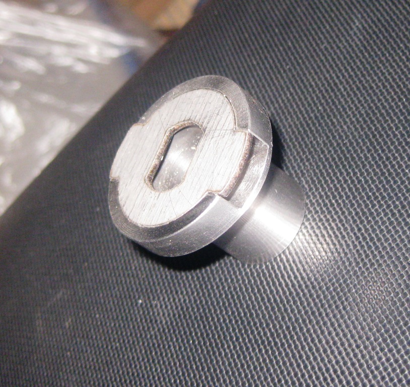

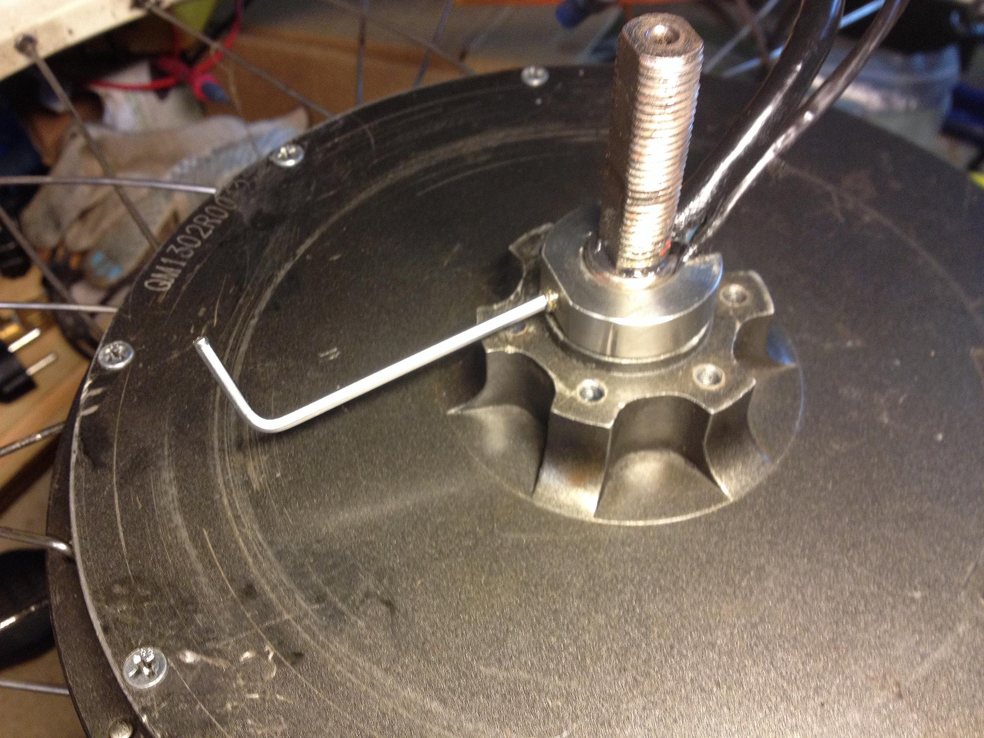

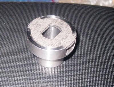

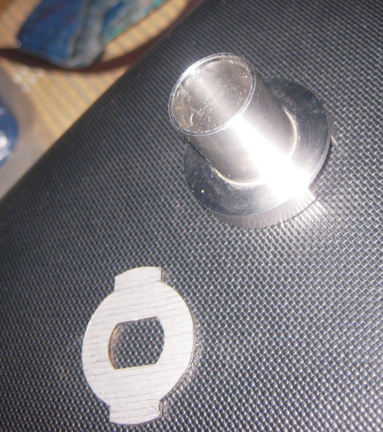

Не уверен что был материал ранее, но есть проблема перетирания провода на выходе через ось, тут чертежи втулок на МК с осями Ф 14, Пластиковая втулка заменяется на нержавеющую при чем важно зафиксировать её на оси. в первом случае без контровки, контровка стопором и шайба которая садится на ось.

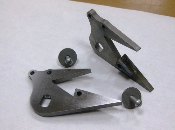

Немного новых железок.
Добавлено 22 Нояб. 2015 в 19:48
К усилкам можно привязать отверстия М5 для крепления крыла или багажника, если таковые в маятнике не предусмотрены.

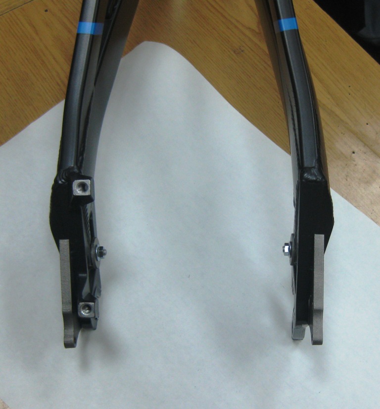

m_denisov
В продолжение фото выше, вот, что получилось в итоге:
Спасибо Александру за помощь. Усилители дропаутов пока не ставил, обязательно отпишусь.

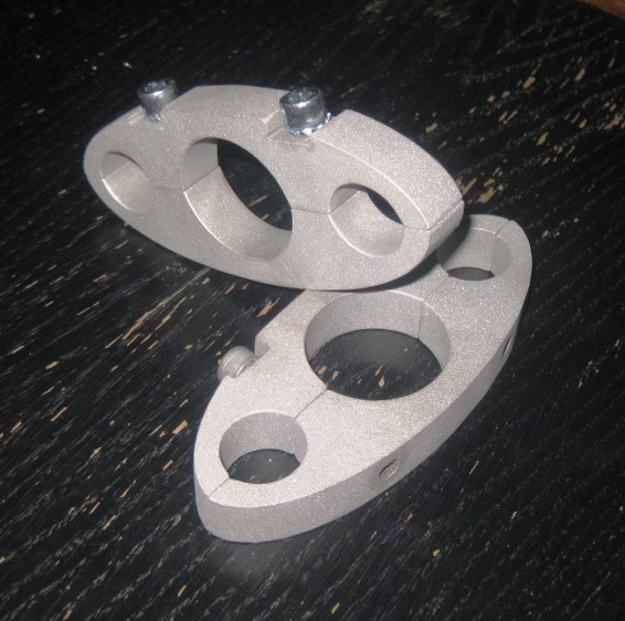

Немного хомутов разного назначения, последние  для установки на трубу рамы двух направляющих (задний ба
гажник для Акку)

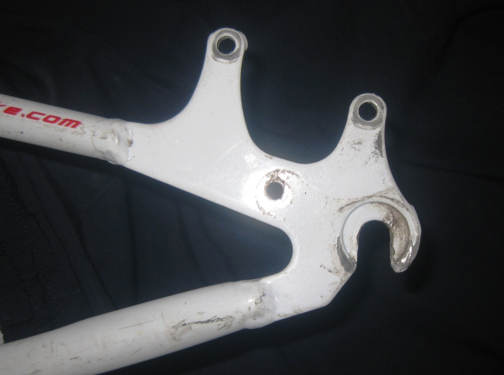

[user]Александр74[/user], Добрый день!

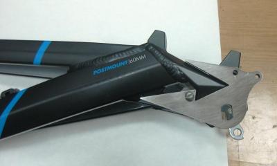

Подскажите, можете вы изготовить вот такого типа дропауты? Только желательно цельные, видел вы подобные делали уже. Если надо, могу задний треугольник рамы отправить вам. Вы,кстати, где географически находитесь?
Фото треугольника и дропаутов на моей раме. там под 150 ось дропауты, а мне надо под 135мм.
Александр74
Приветствую! Да можно попробовать, маятник нужен будет для снятия размеров. Пишите на почту или в личку.

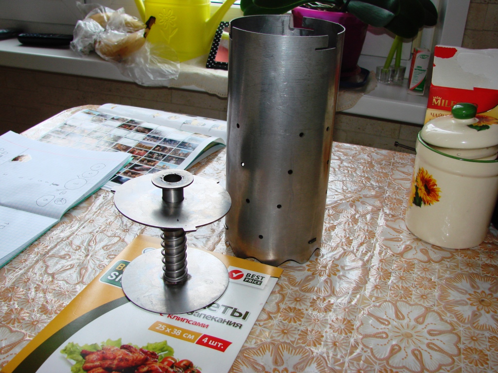

Коллеги предлагаю к вниманию ещё одну железку разработка и изготовление которой выпали как раз на конец года к велоэлектротранспорту эта конструкция не имеет никакого отношения, так для общего развития и ностальгии по предновогодней суете когда всё равно не успеваешь к бою курантов доделать все дела. И так поехали, на столе нужна вкусная полезная пища - приготовленная своими руками, к примеру куриный рулет. Далее будут фотки и некоторые пояснения. Делается рулет по классическому рецепту в специальной форме именуемой "Ветчинница". Цилиндр с поршнем (поршень подпружинен) всё вместе помещаем в духовку (1.5 ч при 200С) или варим в кастрюле (2 ч при 85С). Корпус скатывается из нержавейки пружина тоже навивается из нержавеющей проволоки. Запекаем - остужаем - режем - и продукт  буквально тает на тарелке. Выход 1-1.2 кг. Чертежи по запросу. Кому интересно можно продублировать.  (Внимание пакет или рукав для запекания нужно проткнуть на дне (есть отв) и сверху над поршнем).Всем приятного аппетита!

Втулка для вывода проводов теперь имеет эксцентрик для прохода пучка проводов.

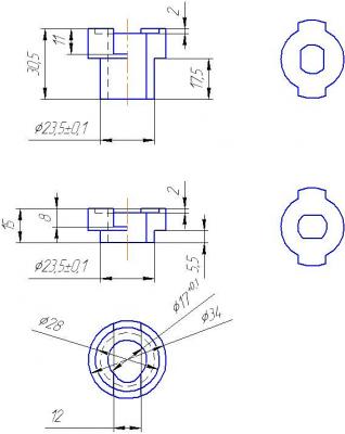

Александр74
Как пример чертеж, размеры могут быть разные зависит от конкретного движка.
rzaviy
И-за этого изменяется угол атаки вилки,у меня та-же херня только наоборот была
Фото первых примерок и как сделано
Мой "ПЕПИЛАЦ"
m_denisov
[user]rzaviy[/user], верно, угол изменился, но ранее я вилку поменял, и свои 20-е колёса поставил в 26-ю вилку. Да, вел стал выше, но меня не напрягает. В будущем планируют на пространственную раму перейти сотвсеми текущими комплектующими.

Silvaticus
atred
Приветствую, Александр! Как говориться, сколько лет))
На тему втулки -  очень рекомендую добавлять в нее фиксатор, как моей версии для кристалайта. Недавно менял подшипники,  мог оценить ее достоинства.
Нужен свет на велосипед? Пожалуйста, ознакомьтесь с нашими разработками:Российские контроллеры света.
Мангал из нержавейки , Nucular24F, 20s18p li-ion, QS260
Александр74
Фиксатор нужен обязательно так как в другом случае втулка будет подрывать изоляцию и приведёт к КЗ.
Добавлено 30 Янв. 2016 в 19:16
Или резьбовой стопор или как в последних версиях с шайбой и фиксацией на оси.
