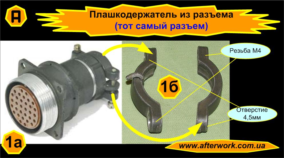

Делаю съемный бокс для батареи и контроллера.
С пирога идут силовые и слаботочные провода, необходимо обеспечить быстрое отключение бокса от колеса.
Посоветуйте водонепроницаемый разъем совмещающий силовые и слаботочные провода для второго пирога.
Я как-то изучал этот вопрос. В общем ответ такой, что что советская, что популярная зарубежная электроника обычно берет гидроизолированные разъемы с тонкими пинами и под большой ток делает массив из 5-10-20-30 пинов выступающих в роли одного проводника.
Всякие многопиновые разъемы есть и в ЧипеИДипе, и на Таобао. Из понтовых - обычно https://www.amphenol.com/
