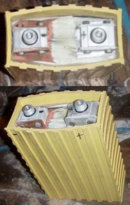

MaF
Я не понял,там внутри что,пакеты плоские?
Steel RAT
Нет. Там толстая сборка залитая без пакетов.

Saymon92
4. Не хватит, 1000-2000ма нормально будет.
5. Стягивать желательно, в постах выше у кого-то вроде раздувало их уже.
